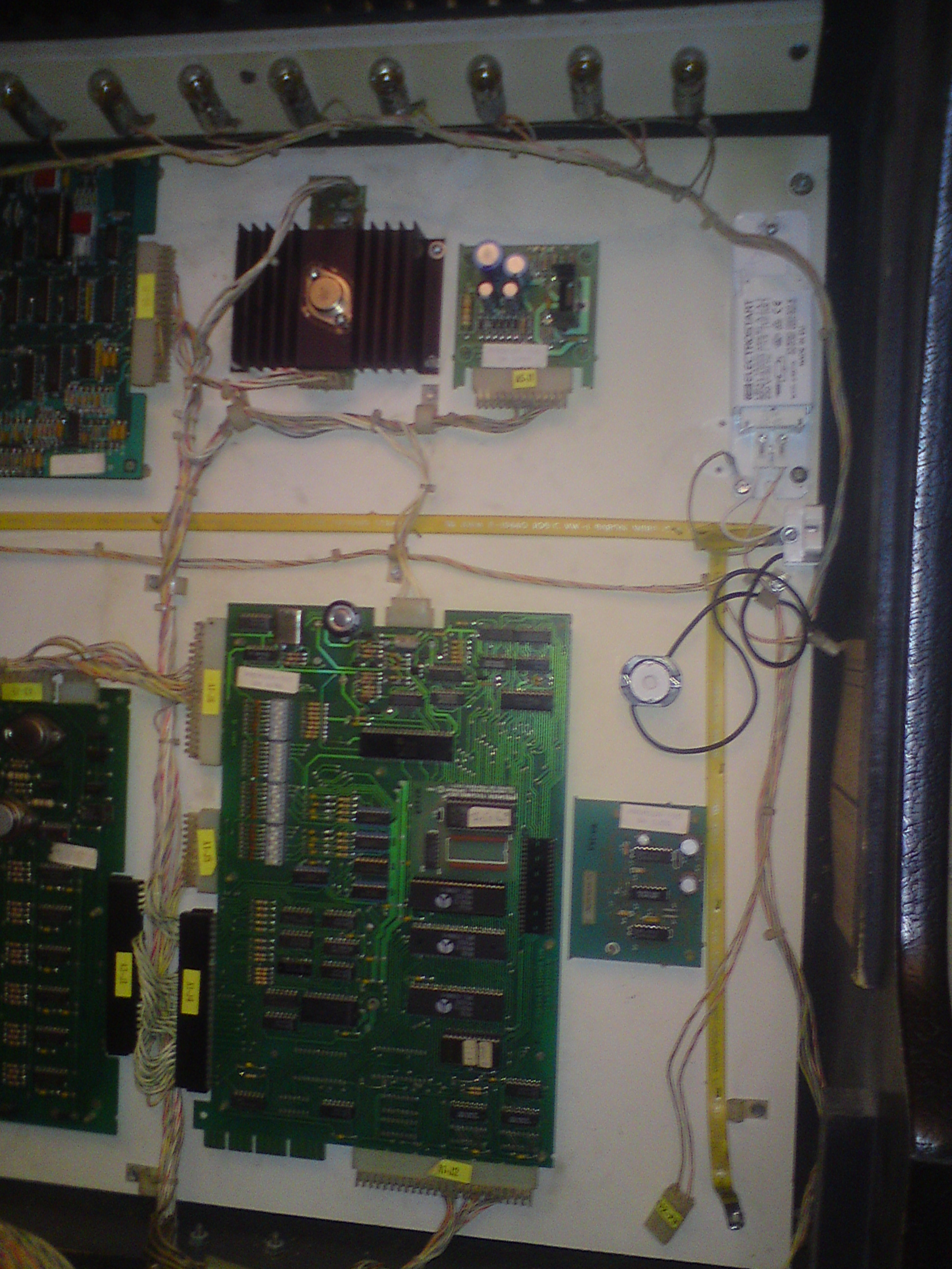

une ptite photo que j'ai retrouvé pour vous montrer l'etat a reception...
bah t'as eu du boulot bonhomme  :-[
C'est clair, il revient de loin.
Je vais voir a faire une photo du même angle après pour aprecié la difference  :D
Dommage que tu n'ai pas récupéré le boitier noir en plastique (pour le fusible du secteur).
Et surtout l'alim, ca crève pas en général   8)
aussi pour les connecteur (pas évident à trouver et cher).
me semble que j'avais recupéré la plupart des connecteurs (la caisse etait pas encore a la benne)
fusible effectivement j'ai zappé et transfo aussi :(
ah ouais, la vache, il y a pas mal qui doivent finir à la poubelle dans cet état!

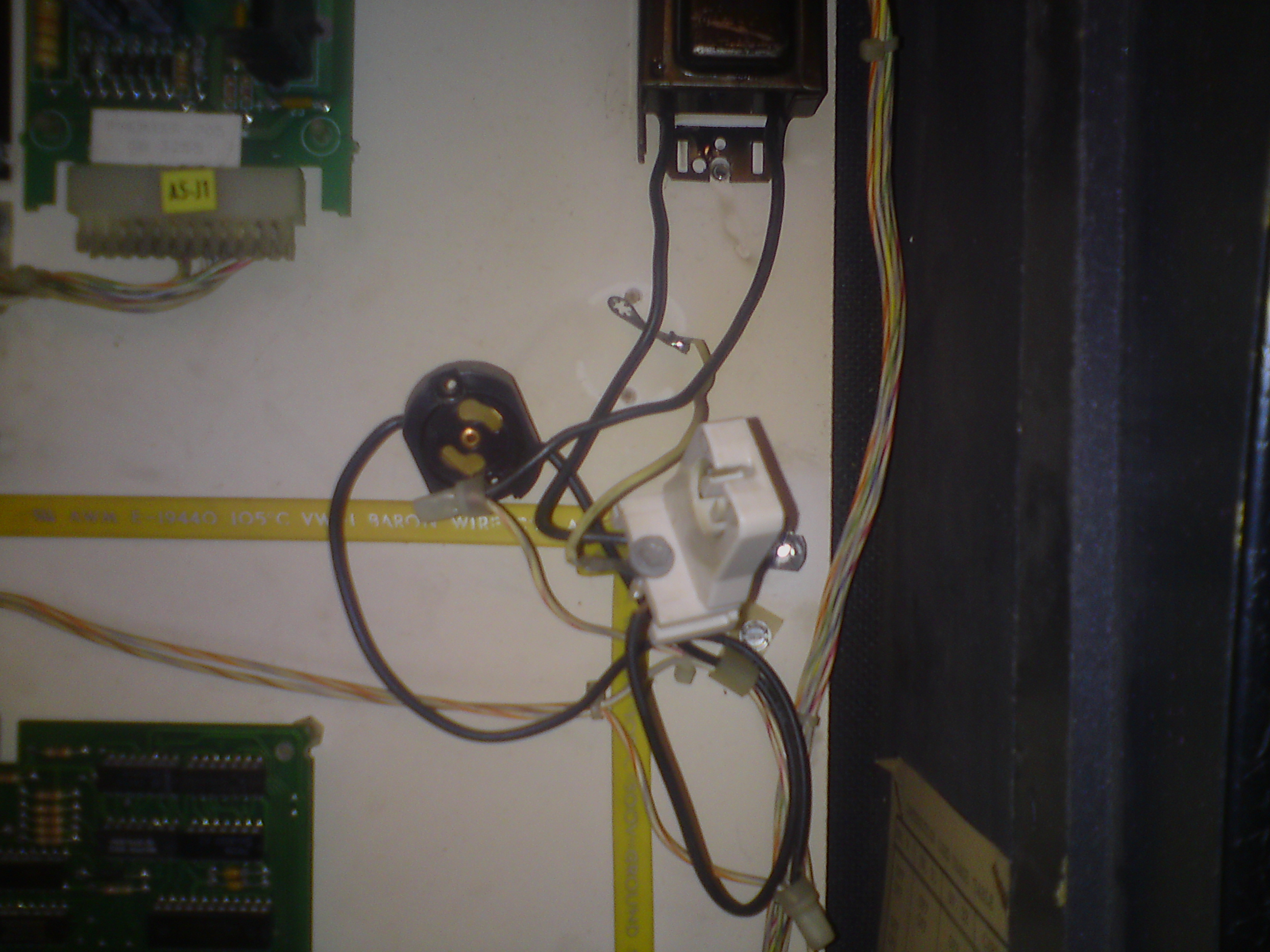

Enfin un peu de temps pour du 'wip' et du rangement...
J'en profite pour ajouter un neon...rien de transcendant.
A la base, le systeme en 110V.
Je change le balast en 220v pour faire ca bien et recable proprement (relie aussi la terre absente).
Ah mieux avec le fronton éclairé  <:)

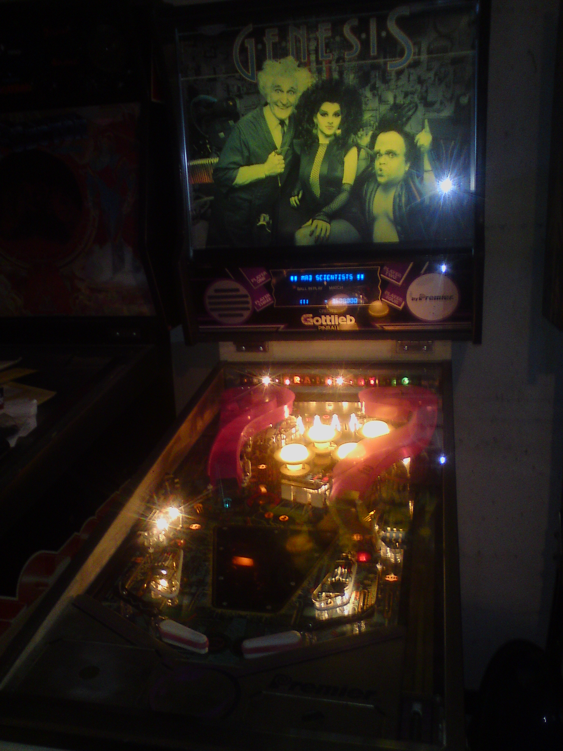

Au fait Sir Kayne et ton Genesis tu en ai ou ?
Le Genesis fonctionne pas trop mal, disons que je n'ai pas de "bug" dans les parties. Donc electroiniquement c'est bon (He oui ca existe des Gottlieb qui fonctionne  :D).
A vérifier deux trois lampes dont les soudures sont à refaire (ou le culot à changer), puisqu'elle ne s'allume pas toujours (la maladie des flips en fait).
Vraiment à faire:
- Contrôler le batteur droit qui reste parfois coincé (toujours pas eu le temps)
- Refaire/Repeindre l'Apron:  je veux faire ca bien, sans doute avec un pochoir spécial. J'ai deja reproduit le tout en vectoriel.
- Repeindre la caisse (ou en trouver une d'origine): La encore, je veux que ca soit comme l'original, donc j'étudie la fameuse couleur "tacheté" Gottlieb  8)
A oui, il y aussi des rampes à changer, mais ça c'est une autre histoire :D
Avec les beaux jours qui arrivent (je suis de nature optimiste), je devrait pouvoir m'y remettre

Si je peux donner un conseil sur les Gottlieb, il y a pour moi trois truc délicat:
- la carte CPU, fragile dans sa conception, on pense pas assez à la proteger
- le câblage du plateau, archaïque et bordélique si je puis me permettre, mais pas trop compliqué à réparer.
- La carte driver, pas vraiment fragile, mais les composants sont cher
Mais en général, ca finis toujours pas se réparer.
Dis toi, que plus tu restaures, plus le systeme devient sur.
Les nouvelles pannes que l'on découvre après une réparation, sont les bienvenues en fait.
Ils permettent de mettre à jour des défaut qu'on aurait pas vu tout de suite et qui aurait détériorer peut être le filp à force d'y jouer, voir détruire ce que l'on avait déjà réparé ! <:)
