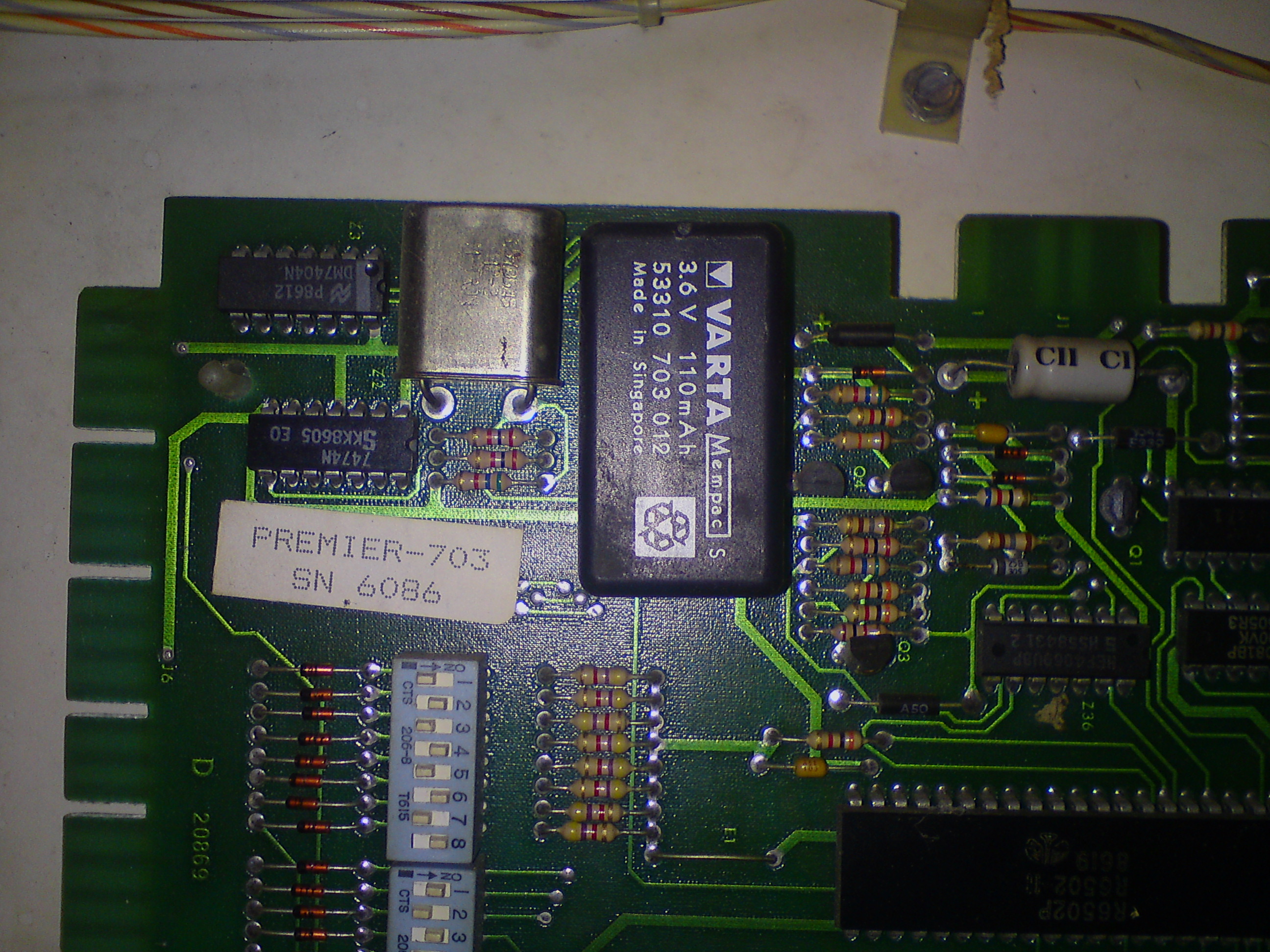

Merci pour le lien, mais les pcb sont étonnamment propre ?! Je vous ferais des photos prochainement ! ;)
Bon, voila j'ai de nouveau la place et le temps pour m'occuper de notre "patient"
Petites photos des cartes du fronton :
Elles sont assez nickel, surtout quand on a vus l'état du "cadavre", si je puis dire !
Même la pile ne semble pas avoir coulé !?  :P
Étrange tout ca, mais tant mieux, ca donne de l'espoir sur un démarrage plausible du flipper une fois sous tension.
Je vais commencer à câbler la caisse et vous donnes des nouvelles très bientôt  <:)
Effectivement, les cartes sont remarquablement conservées !  :o
Citation de: Sir Kayne le Lundi 20 Août 2012, 22:26:55 PM
Oui, mais perso je m'empresserais tout de même de l'enlever ou de la remplacer ! ;)
yep, le seul truc pas trop mort,  : les cartes
rien que pour ça, ca vlait le coup de le sauver^^
lipide512
Quand j'ai été le récupérer c'est le truc qui m'a décidé - la caisse était pourrie mais les pcb propres !
Encore une fois, mille bravos pour ce travail de résurrection impressionnant ! ^-^
j'ai hâte de lire : "It's alive ! It's alive ..." :D

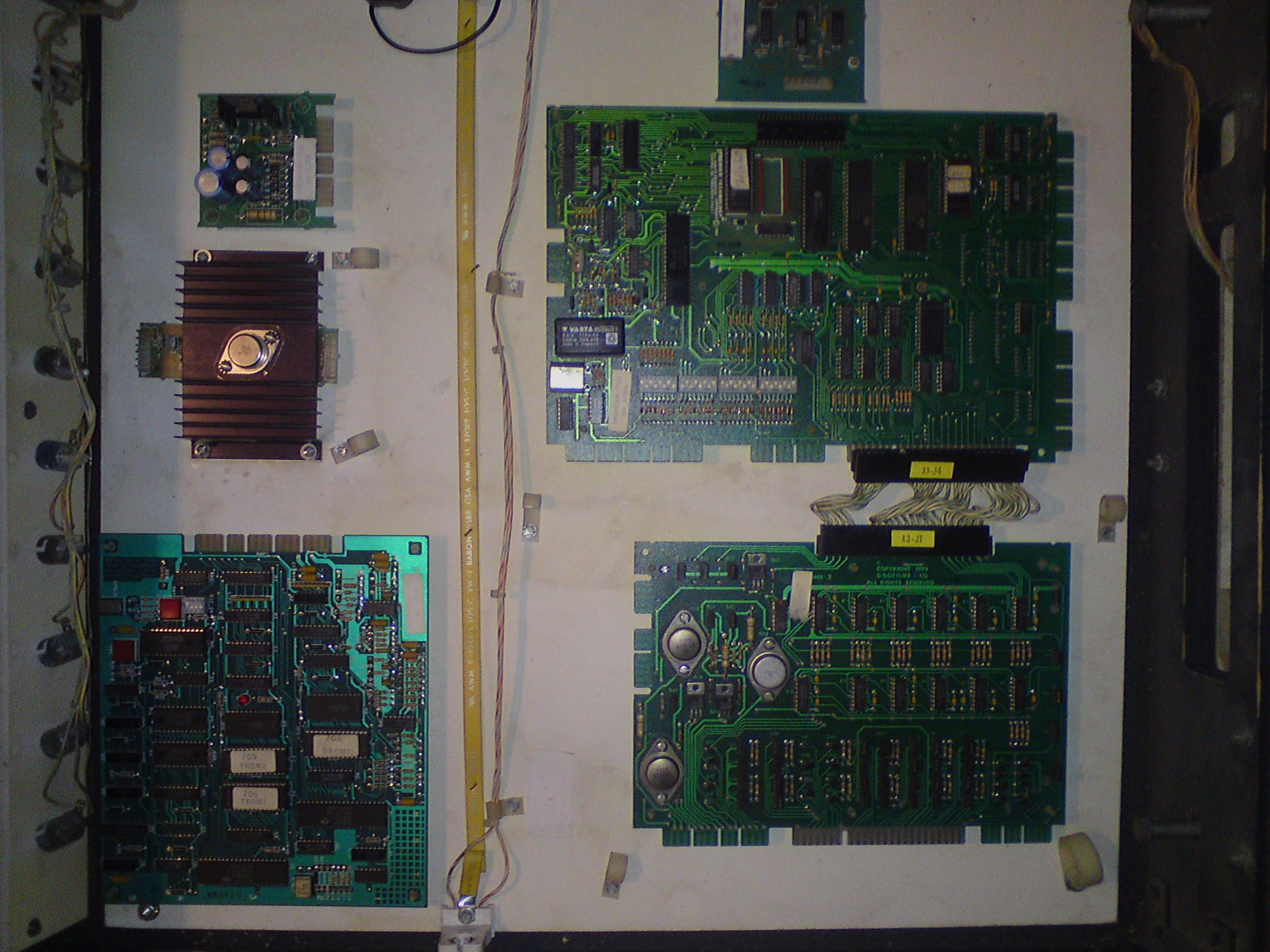

totene
celle la tu peut la virer direct deja ,
la carte reset ne sert a rien en usage particulier ,sauf a créer des panes ,donc , hop direct aux pièces  ^-
J'ai aussi hâte d'entendre la toccata du flip :D
Citation de: Little_Rabbit le Lundi 20 Août 2012, 22:57:35 PM
C'est prevus bien sur  8)
Citation de: totene le Mardi 21 Août 2012, 11:52:33 AM
Oui, je connais. Je vais la laisser brancher pour le moment on verras bien (jamais eu de prob avec ca). :-[
Elle sert à reseter le CPU en cas de plantage, il me semble ?

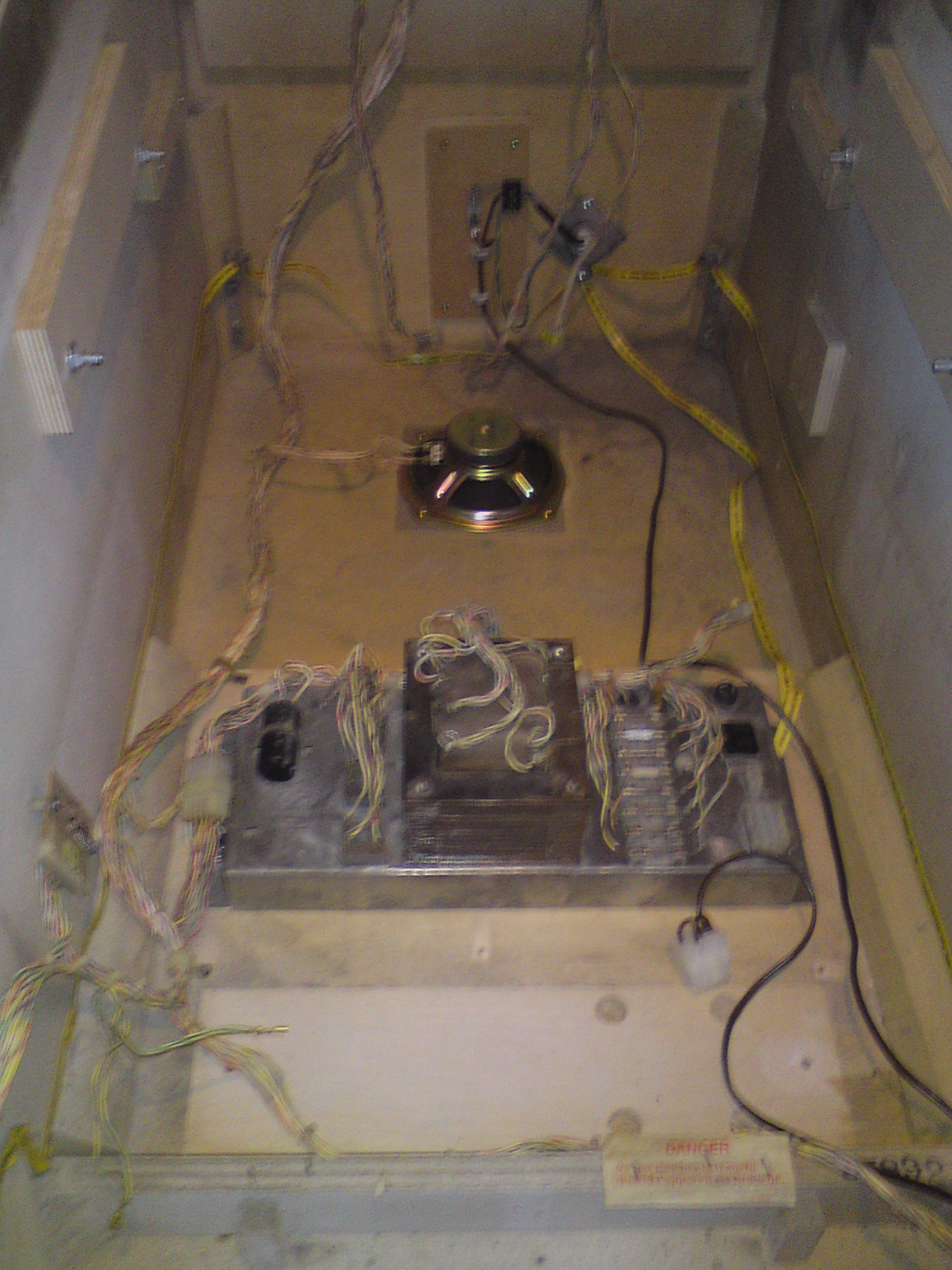

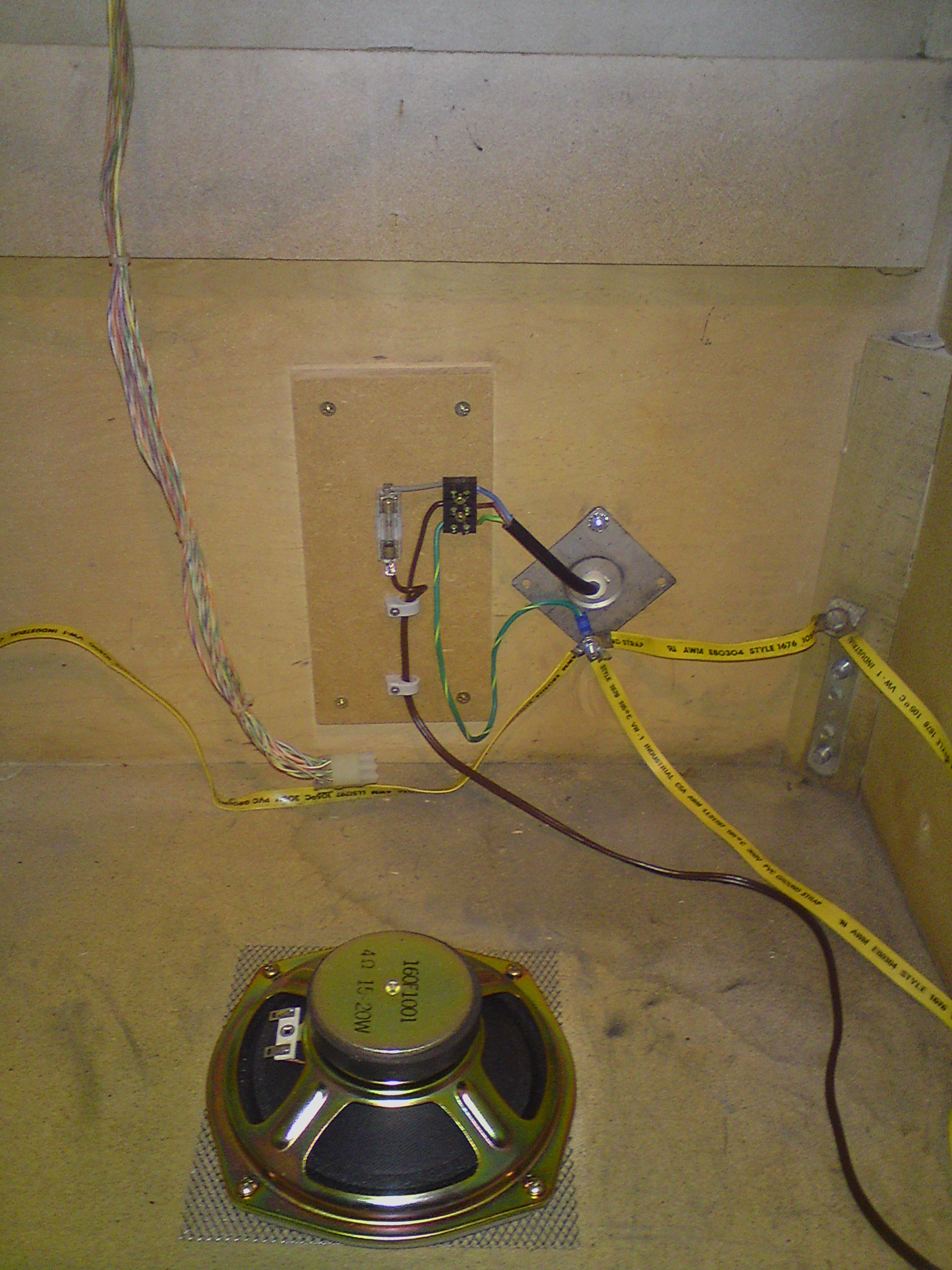

On attaque la caisse:

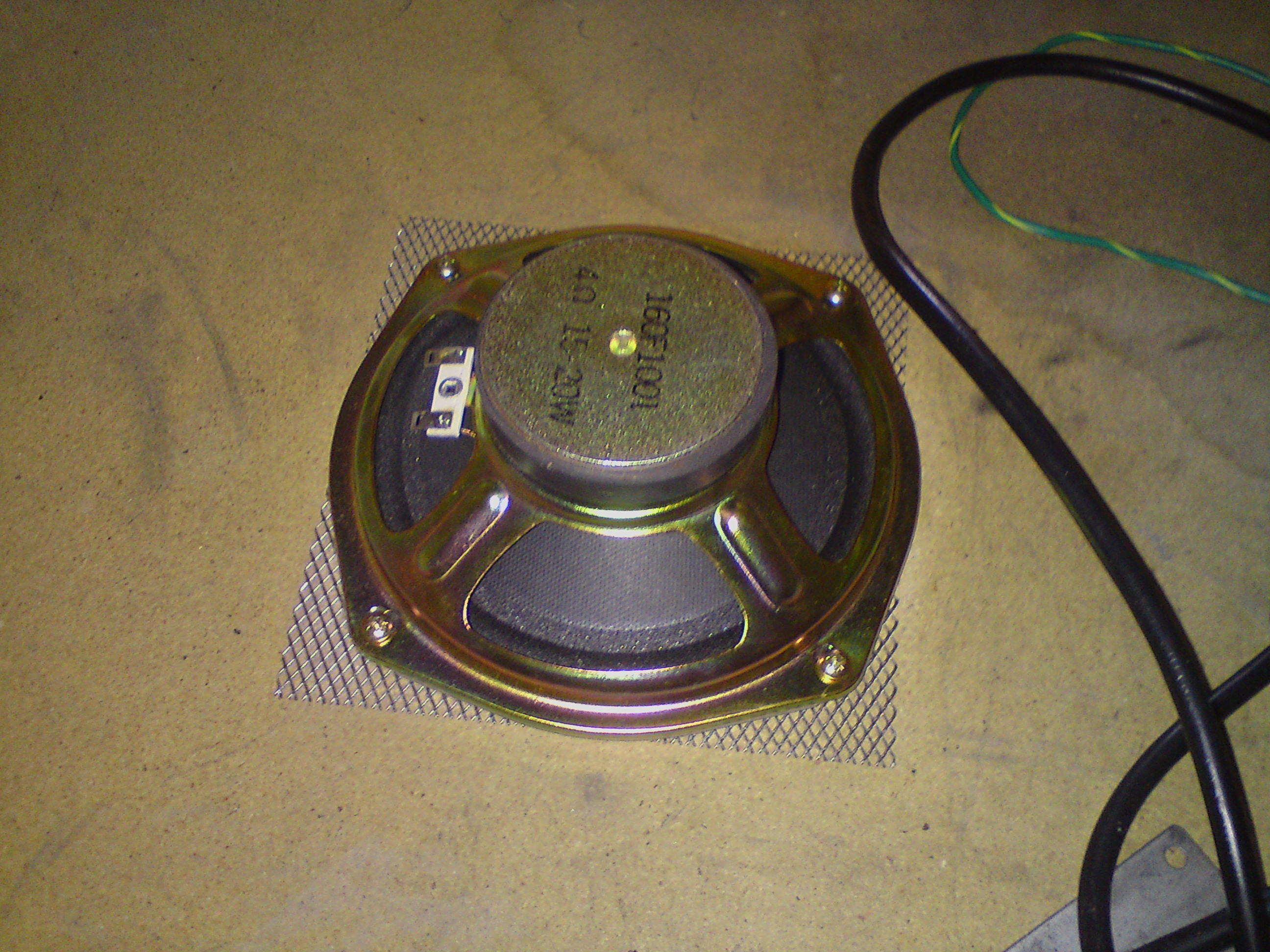

Mise en place du HP.
J'ai "fabriquer" une grille comme sur les gottliebs (la grille n'est pas une "officiel", mais feras l'affaire).
Le HP est un NOS, j'ai pas voulus m'embêter à trouver un ersatz, surtout que le prix n'est pas aussi elevé que ca.

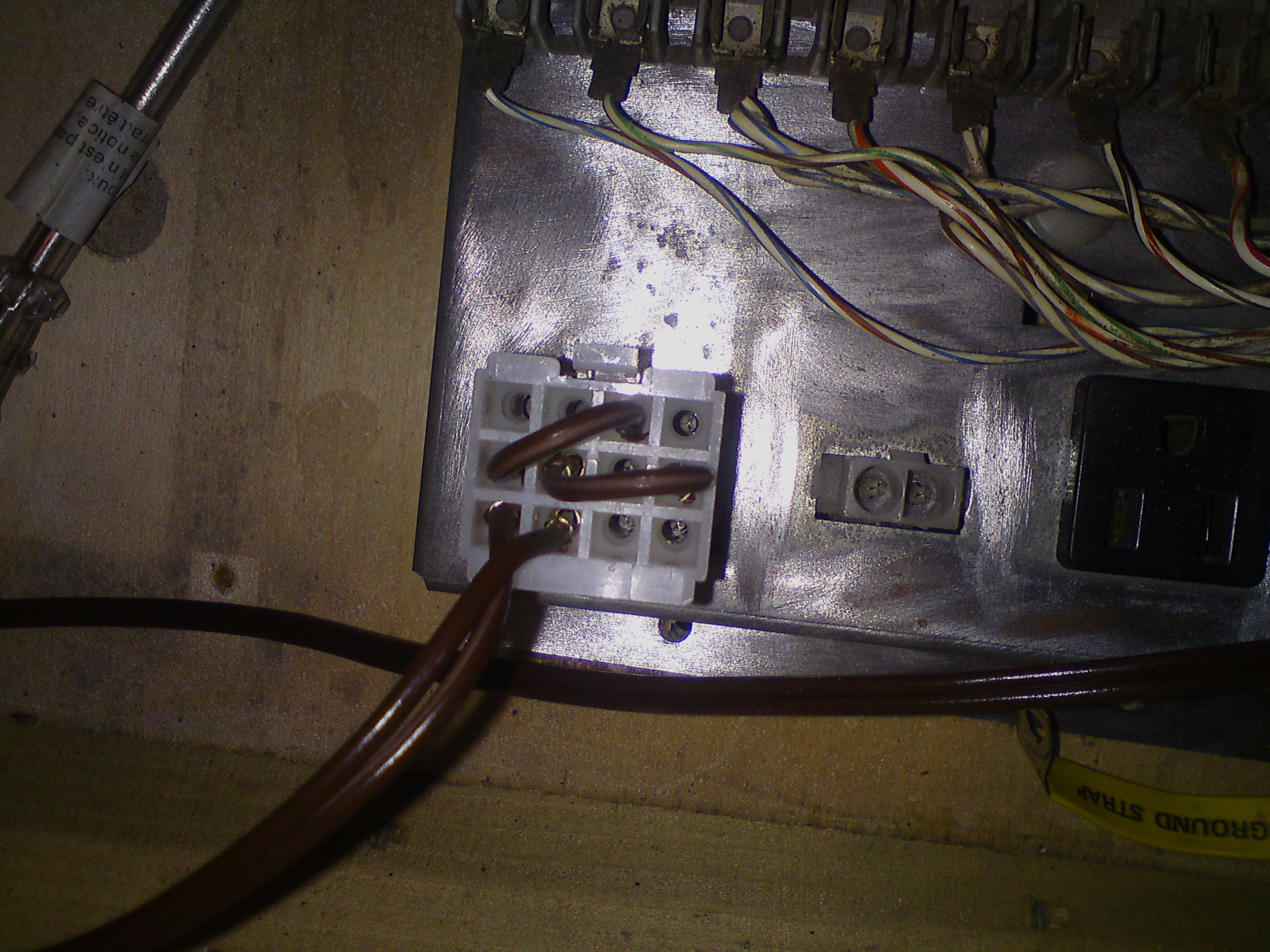

Bon ensuite, j'ai commencé à installé l'arrivé du 220V avec le fusible qui va bien
La plaque métallique de l'arrivé du cable est une plaque qu'il me restait provenant d'un interrupteur de flip.
Pour coincer le cable dans cette plaque, j'ai utilisé une chute de tuyaux de gaz (et un peu de chaleur pour faire passez le tout) Ce qui permet de bien serrer le câble afin qu'il ne bouge plus
Sur l'original, il y a une espèce de boite circulaire noir qui contient exactement la même chose (domino+fusible). Je mettrais un cache dessus, lorsque j'en aurais trouvé un.

totene
[quote author=Sir Kayne
pas tout a fait ,elle servais a faire reseter la cpu si on essayer de mettre des crédits avec un pietzo ( metode qui fonctionnais avant l'arrivée de ces carte , en se servant d'un piedzo d'un briquet électronique , on cliquais plusieurs fois sur la porte métallique du flip ce qui avais pour effet d'affoler la cpu et de crédité aléatoirement des crédit ,mais ça fesait également bien planté la cpu, donc pour remédier a ça les concepteurs ont rajouter cette carte, qui détecter les surtension et fesait reseter la cpu ,pour supprimer les crédits et sauver l'électronique, cette carte vieillit très mal et a tendance a faire du coup des reset intempestifs ,donc aucun intérêt de la laisser connecter qu'elle fonctionne ou non.
Oui, enfin on joue sur les mots  :D
A la base il l'on mis pour proteger le systeme des surtensions si le CPU plante (la cause n'étais pas uniquement le piratage piezo)

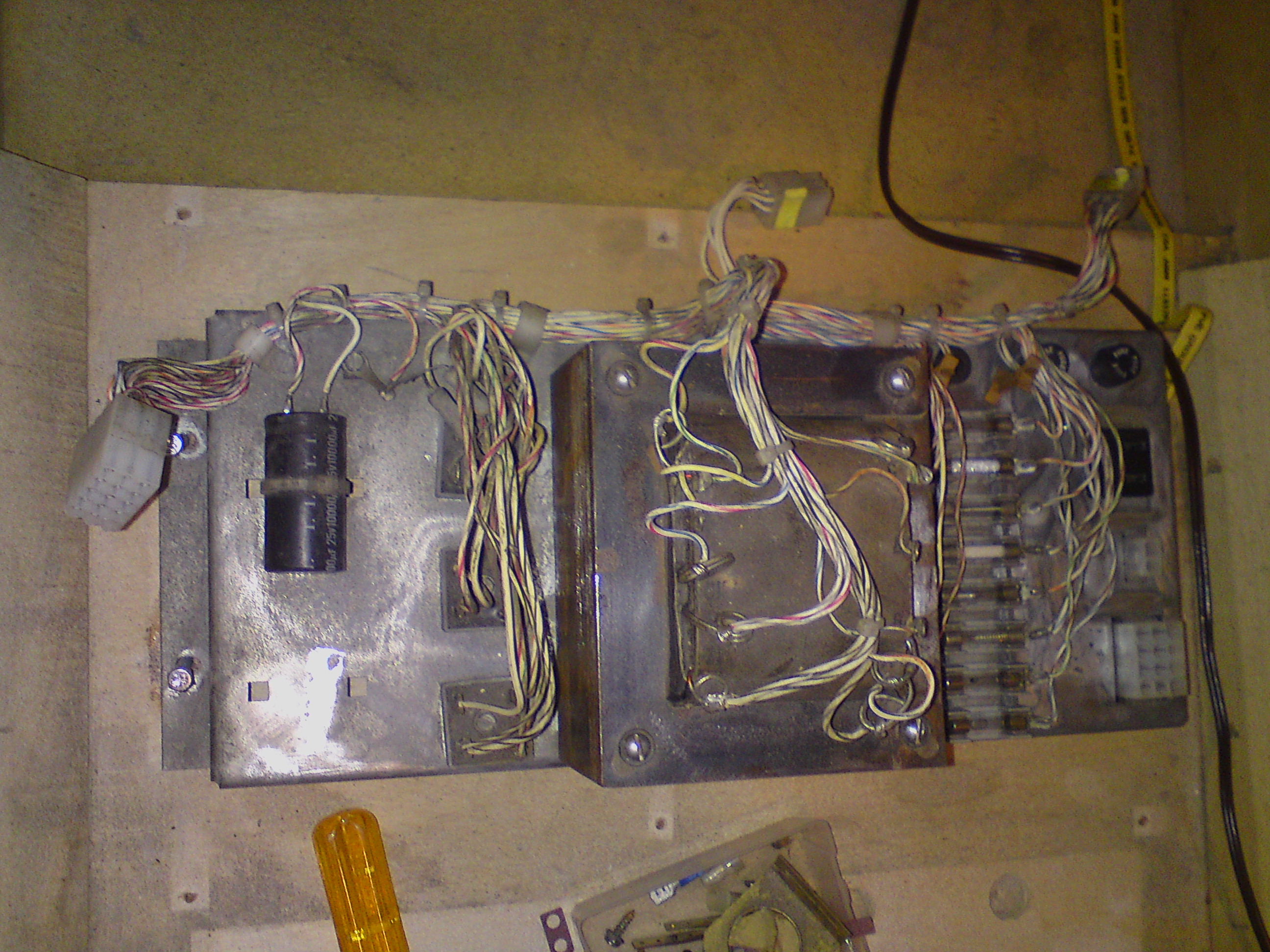

Par contre j'ai un truc un peu spécial sur le bloc d'alim.
2 portes fusibles en plus, qui gere le 6.2V !
(les deux du bas)
C'est la première fois que je vois ca. Quel modèle de gottlieb utilisait ca ? Et quel ampérage est préconiser ?
Autan pour moi, j'ai un gottlieb avec ce type d'Alim  :-\ Tx-Sector
Ce sont des  fusible 1A
Nouvelle du labo :

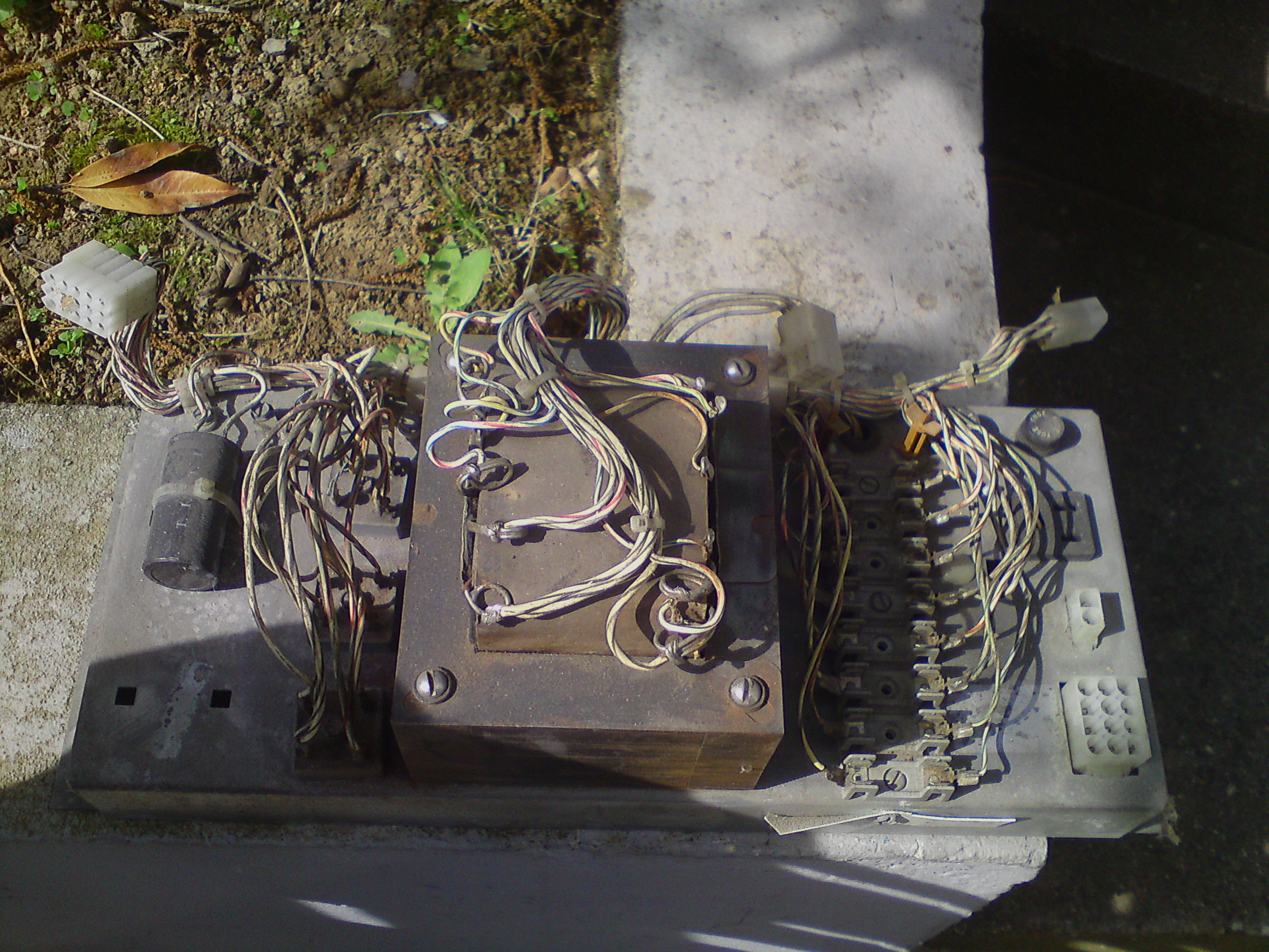

Ici la partie transformateur
Désolé, je n'ai pas de cable officiel Gottlieb, celui-ci feras l'affaire pour le moment  8)
Petite entorse au genesis d'origine:
Le transfo est en principe fixé en long dans la caisse. Ici il est en travers:
La caisse étant un hotshots d'origine, les trou pour fixer le transfo sont ainsi et il est compliqué de le mettre dans l'autre sens. J'espère que les câbles ne seront pas trop court. :?

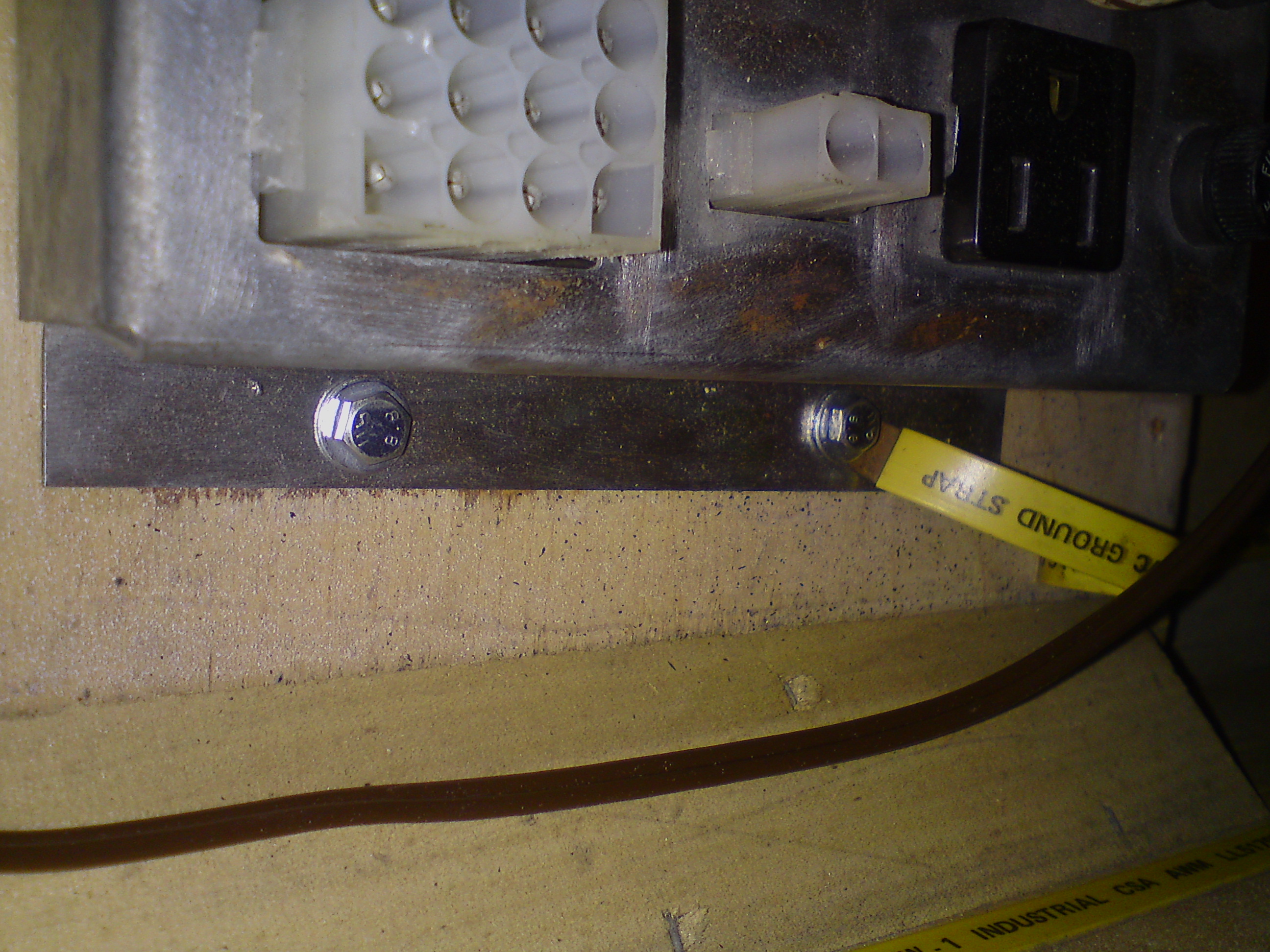

Pour fixer le transfo, j'ai installer des vis ISO à la place des boulons US que je n'ai pas:
Percage et taraudage de rigueur.
Je n'aime pas trop dénaturer les choses, mais j'ai envie de faire démarrer le flip avant la fin de la semaine  :D

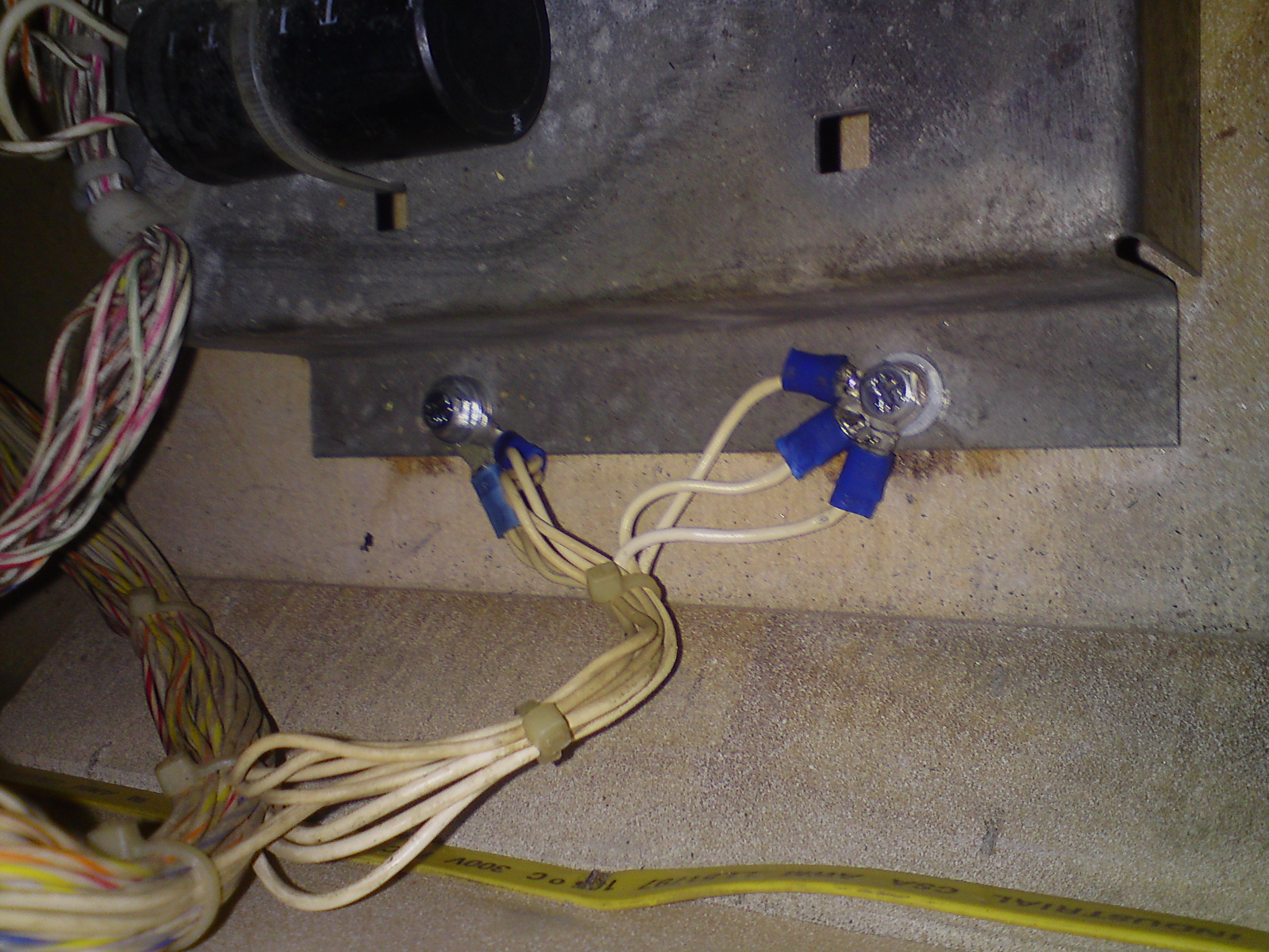

Mise à la masse :
Pendant que j'y suis je met à la masse les cable d'une façons non conventionnel, mais ô combien efficace.

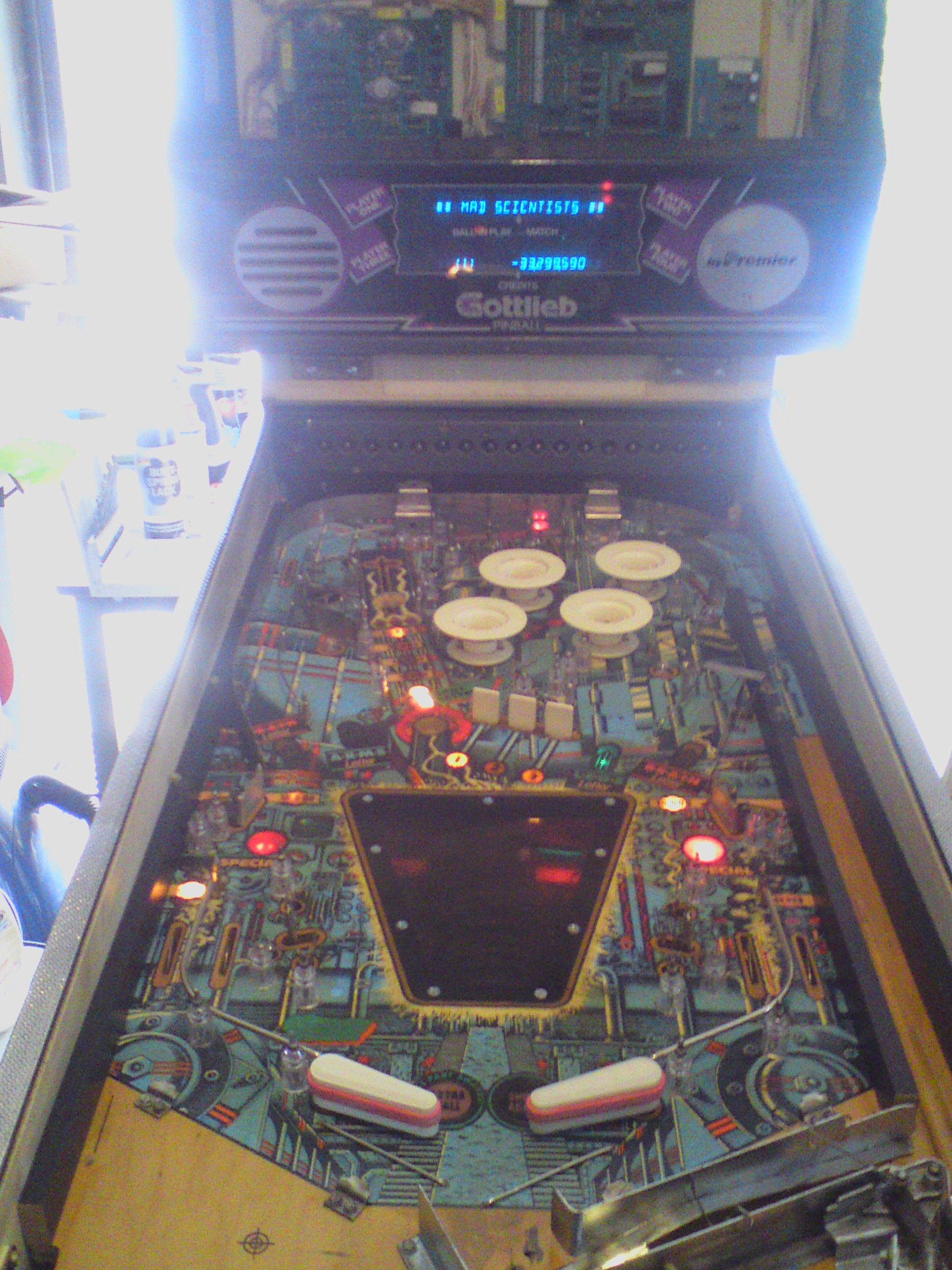

Ok, le grand jour !
Nous allons tenter une résurrection !
Je contrôle l'alim, nettoie encore quelques contact...remet les fusibles en places...
Dernier check :
Allumage..."Igor, activate the generator!"
He's ALIVE !!!
Alive ! Alive !!!
Bon après, il reste quelques réparation mineur :
- certaine lampe ne fonctionne pas (mauvais contact)
- pas encore de son (normal j'ai pas branché le potentio pour le moment)
- un batteur ne fonctionne pas (je soupçonne un mauvais branchement)
- refixer la porte du monnayeur (en cour de dérouillage)
En tout cas ca se présente très bien pour le moment  ^-^
(j'espere une petite panne électronique quand même, sinon c'est pas drôle  ;D)
