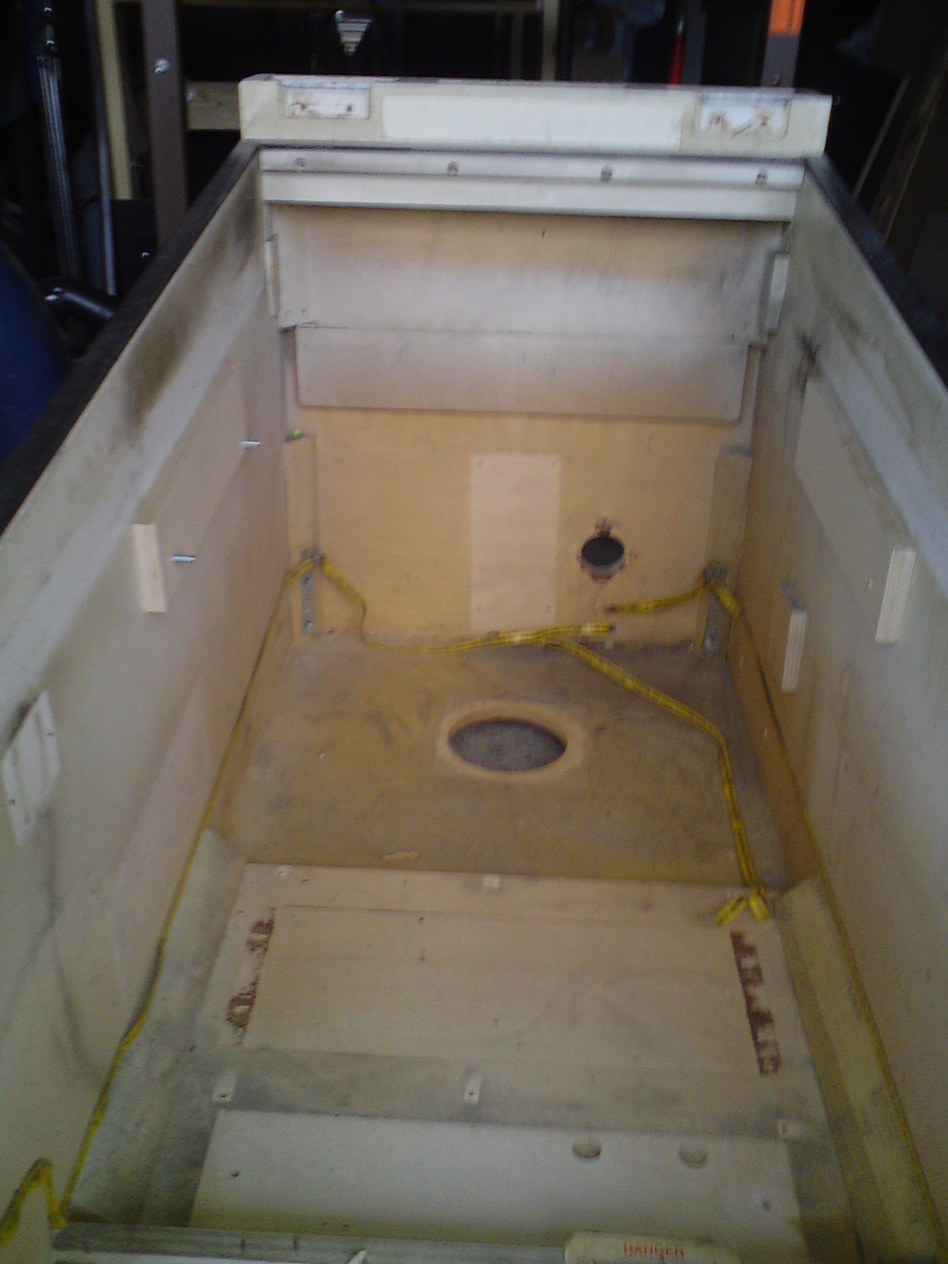

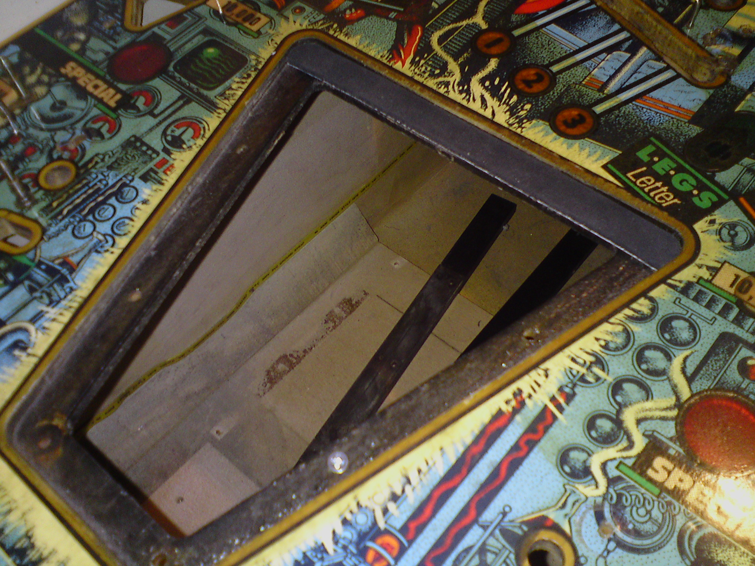

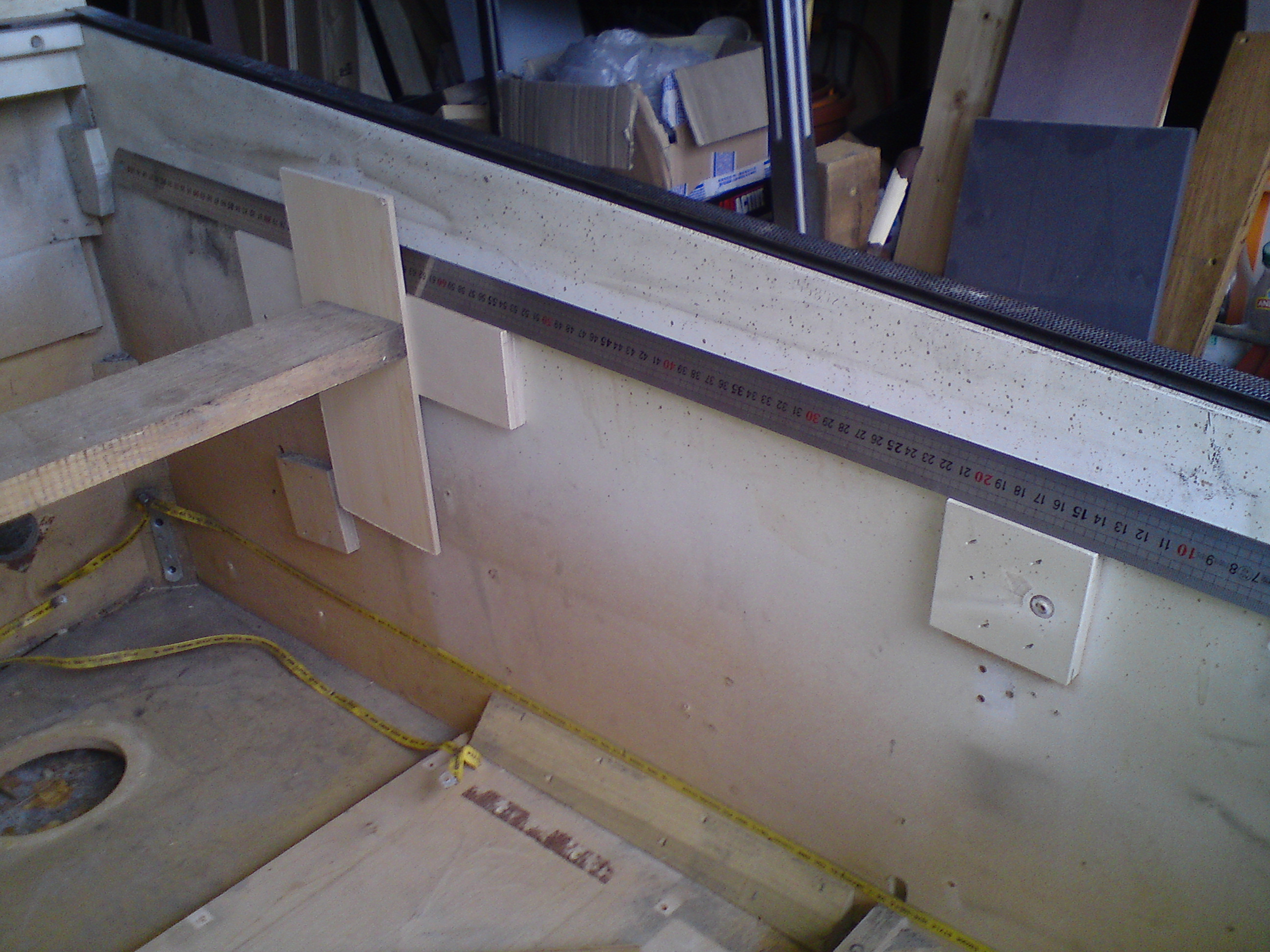

La caisse que j'ai récupérer n'était que le bois, c'est la cas de le dire, car il manque tout ce qui est en métal quasiment !
Pas très dérangeant, sauf pour le support du plateau.
Gottlieb à utilise deux systèmes pour soutenir le plateau, pour les flippers de cette générations:
- des cales en bois collé sur la caisse
- des rails métalliques

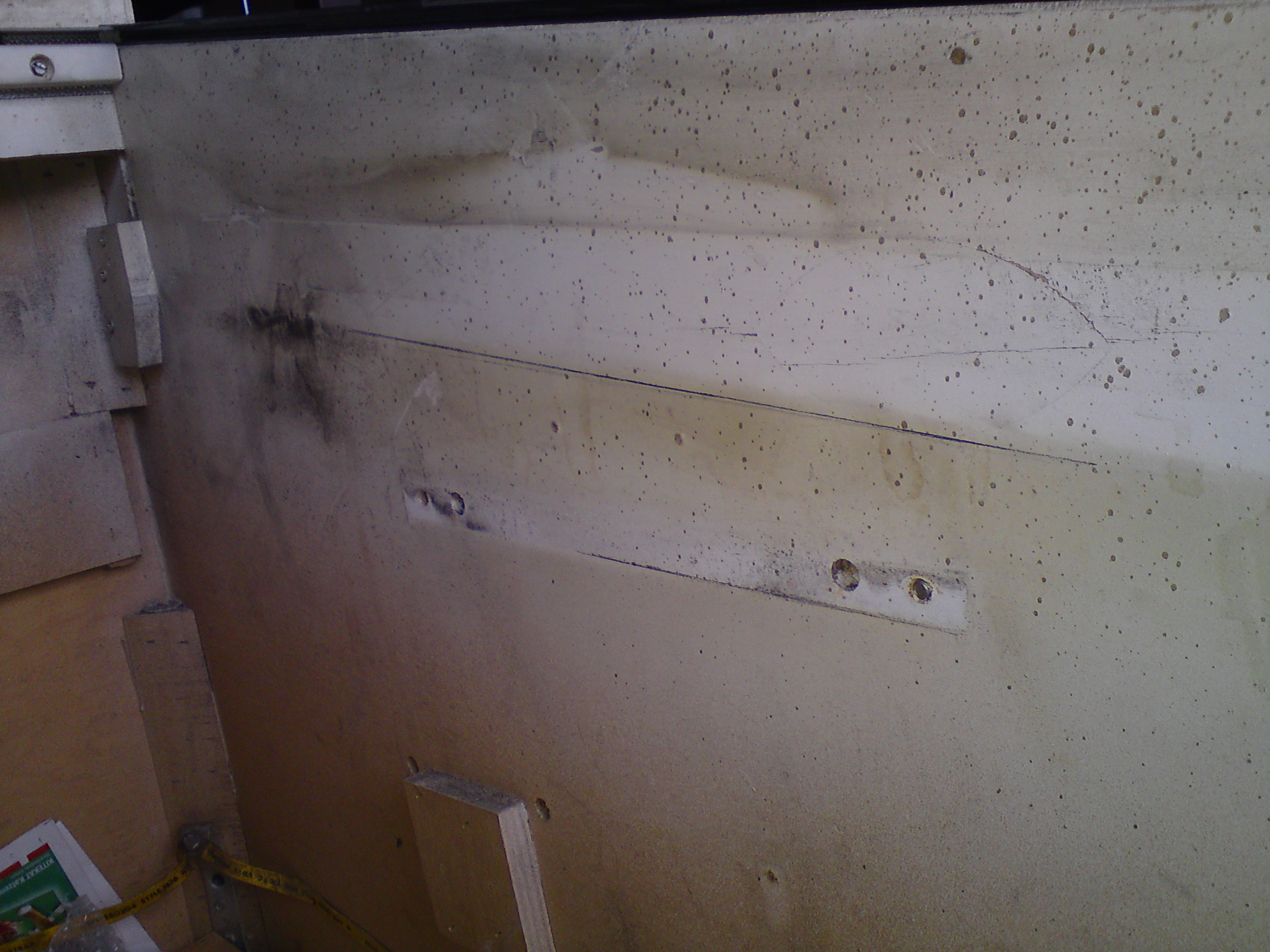

Le Hot shots, d'origine, possédait des rails, que l'ancien proprio a retirer (et dont j'ai pas pensé à vérifier lors de la vente).

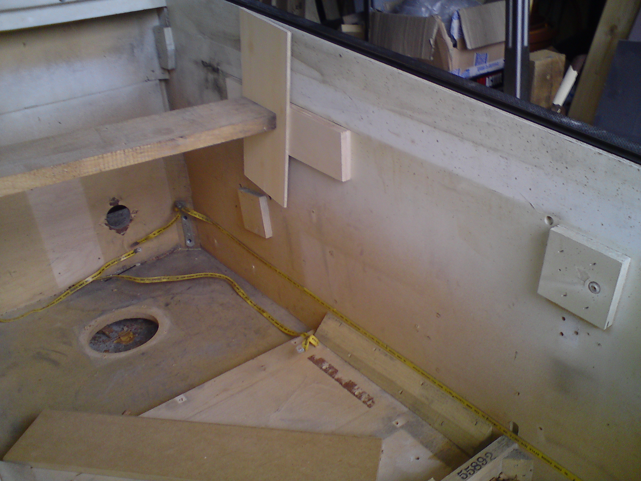

Cependant, le Genesis possède une caisse avec des cale en bois, donc je suis partie à refaire les cales, comme à l'origine.
Ca se présente ainsi:
Je vais me servir des anciens trous des rails pour fixer mes cales en bois, ainsi je ne détériore rien  8)
Couper des morceaux de bois, n'est pas compliqué (attention, ici pas de mdf ou autre agglo, mais du contreplaqué, car le plateau va coulisser la dessus !)
La parie très compliqué, c'est le positionnement !
Vous pouvez voir une cale à l'avant qui était encore d'origine.Je me suis donc basé la dessus (grace à la regle en acier)
Une fois un coté placé, la difficulté reste l'autre coté
Donc je bloque la cale en face et mesure au reglet la hauteur.
J'estime avoir atteint une précision au 1/10 (mesure au pied a coulisse), bon après le plateau n'est pas 100% droit non plus...
Vous remarquerez que je ne met (pas encore) de cale en bas à gauche (on vois encore la trace de l'ancienne)
Pourquoi ?
Le plateau est très légèrement gondolé, donc le fait de le laisser un peux en porte a faux, va le remettre dans le droit chemin (enfin j'espere).
Petit essais :
(J'ai également rajouter le repose plateau à l'avant, qui permet aussi de bloquer la manchette)
Très stable, je suis assez satisfait de moa  :D

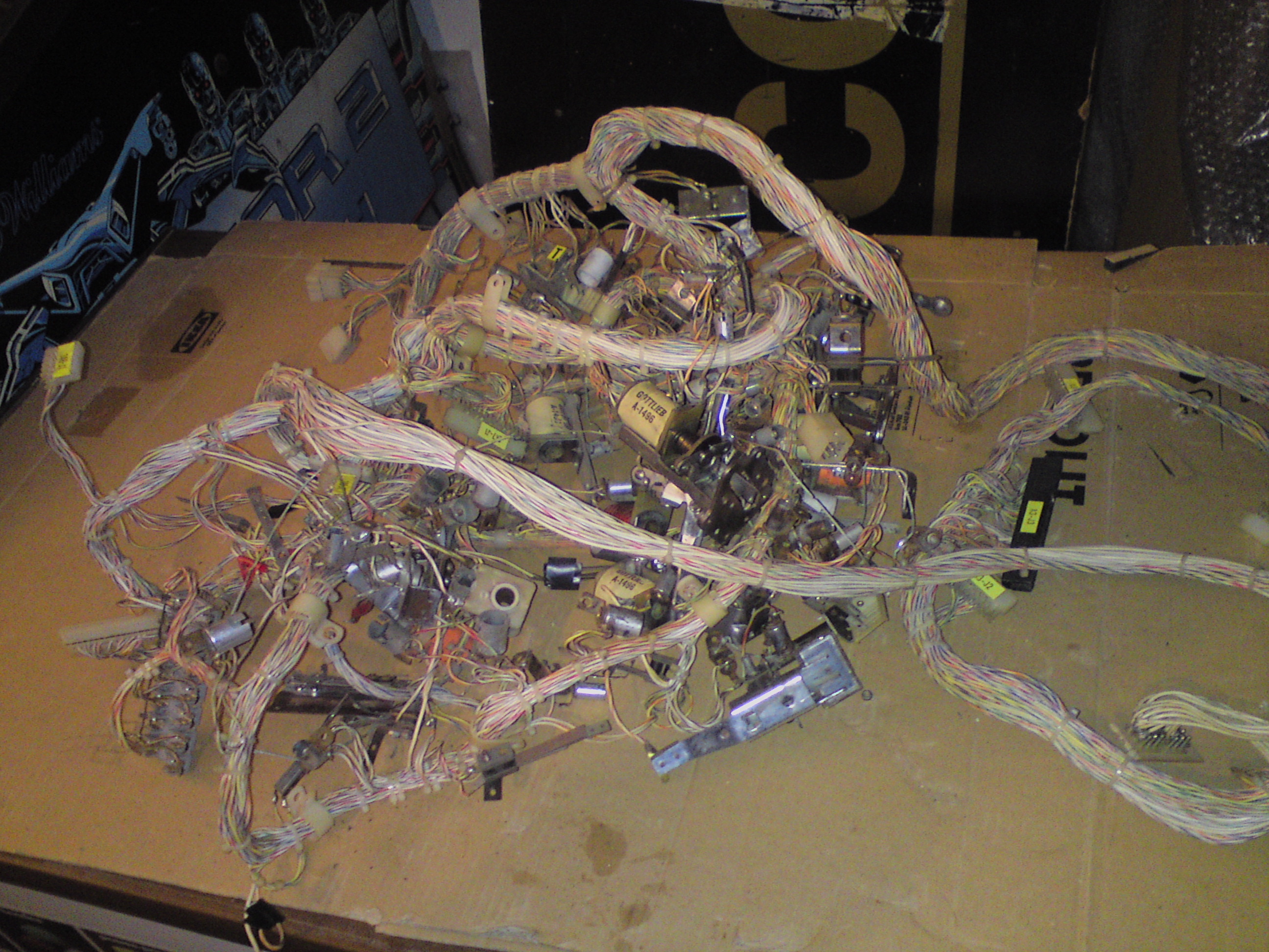

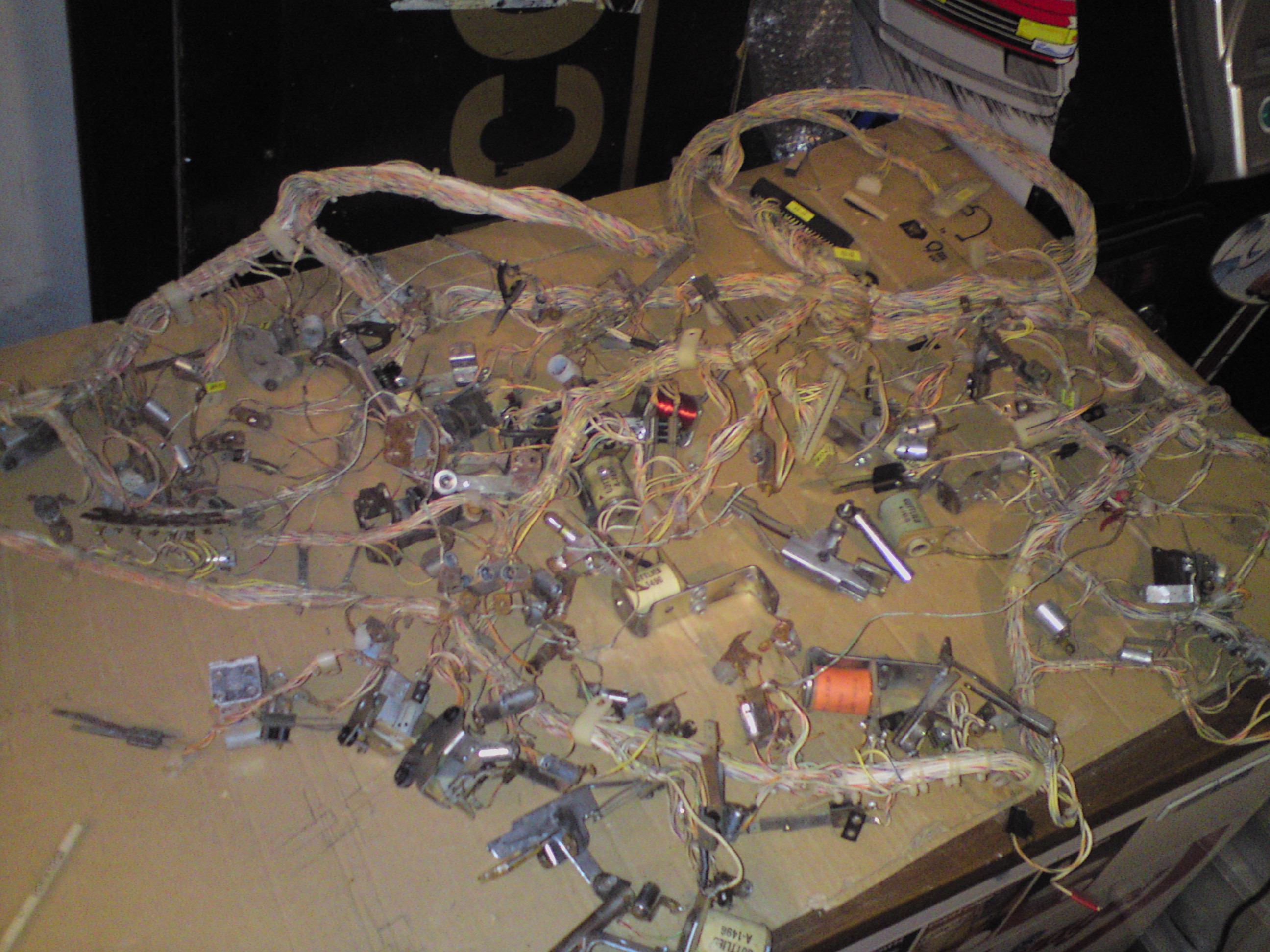

Bon je met un peu plus serieusement sur le nettoyage des pièces...
Dans la salle d'opération, on amène les tripailles du Genesis... :P
On étend un peu ca...
J'avais deja un peu bossé dessus l'été dernier, mais il reste encore pas mal à faire !

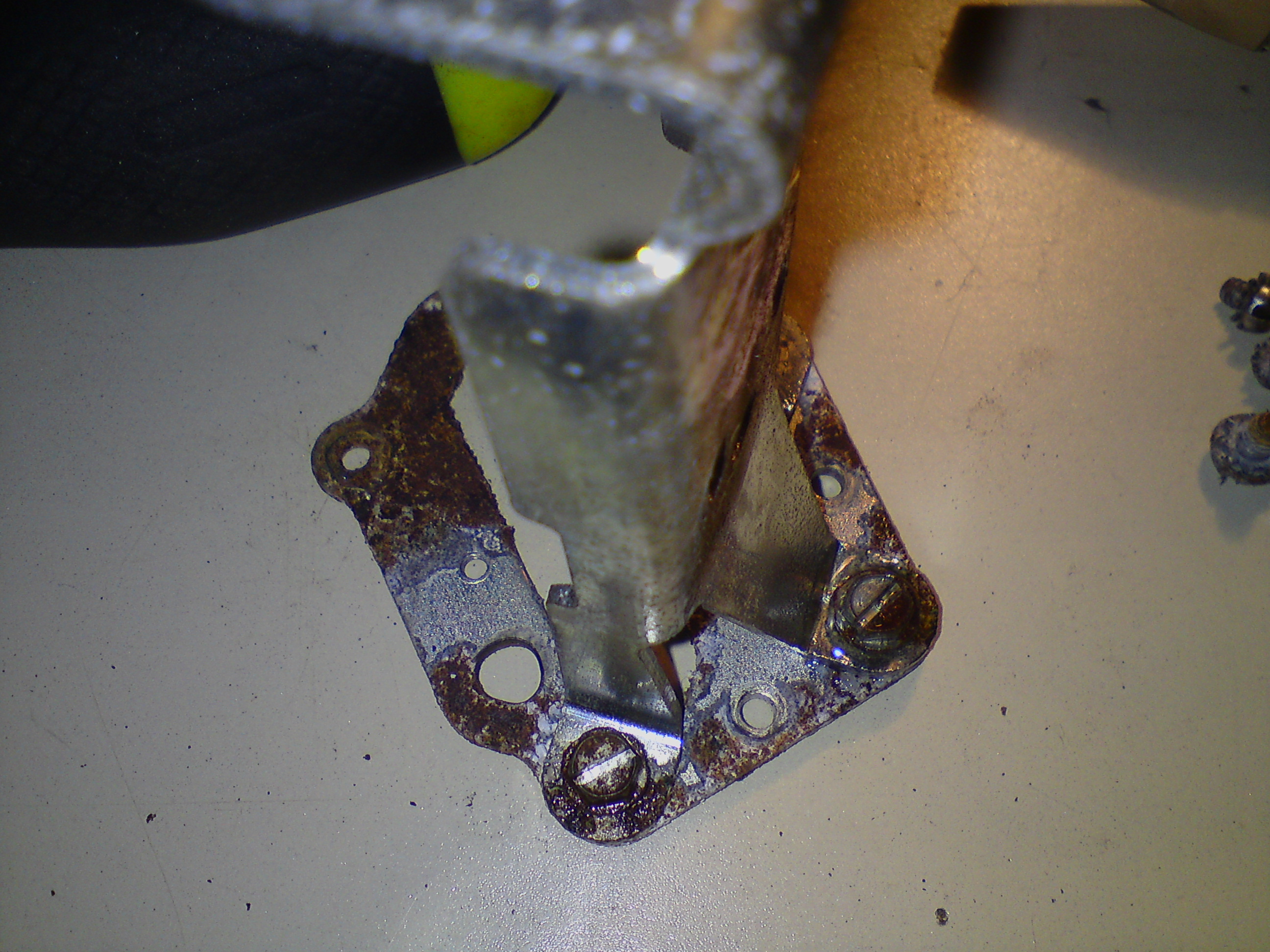

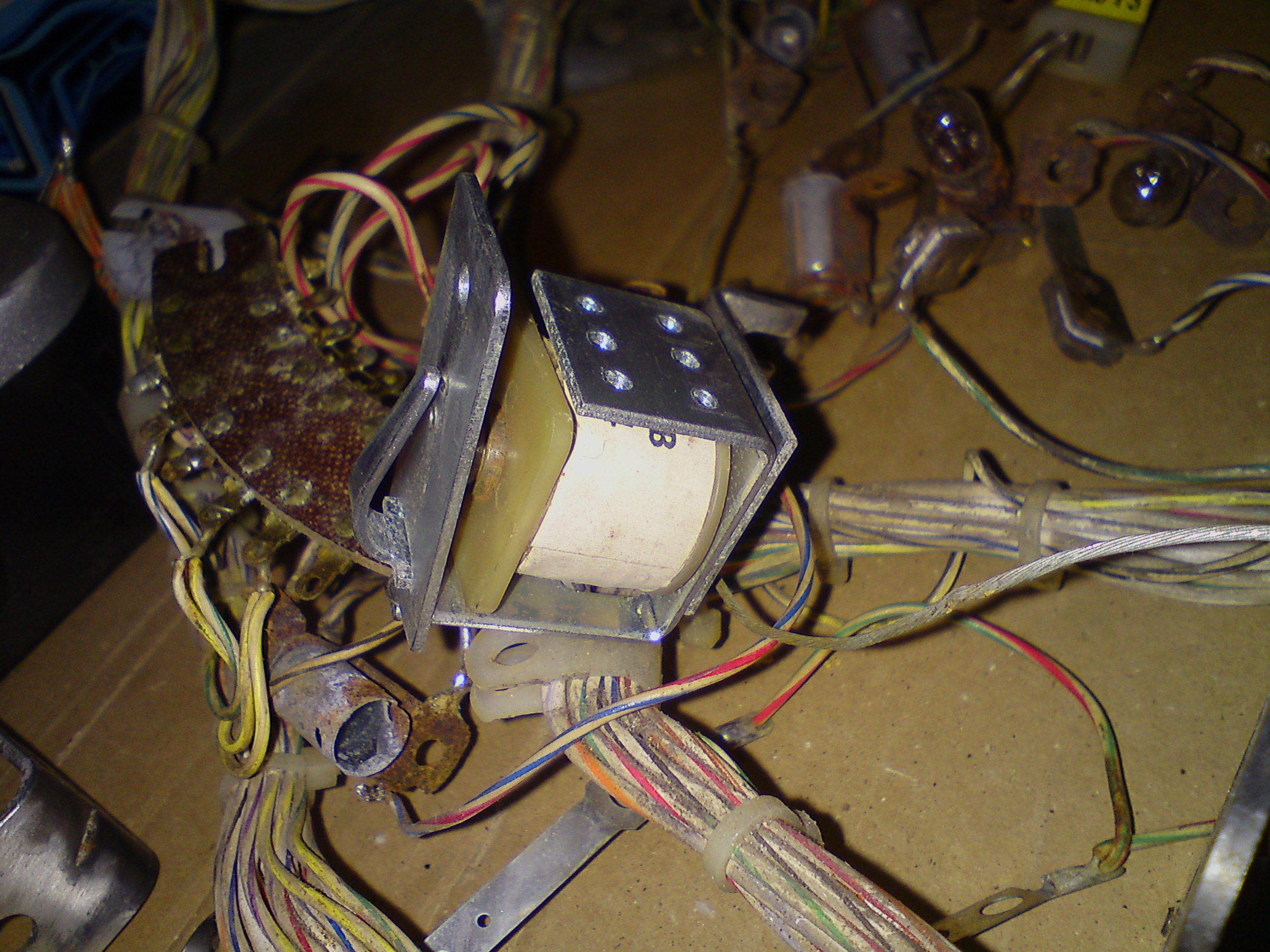

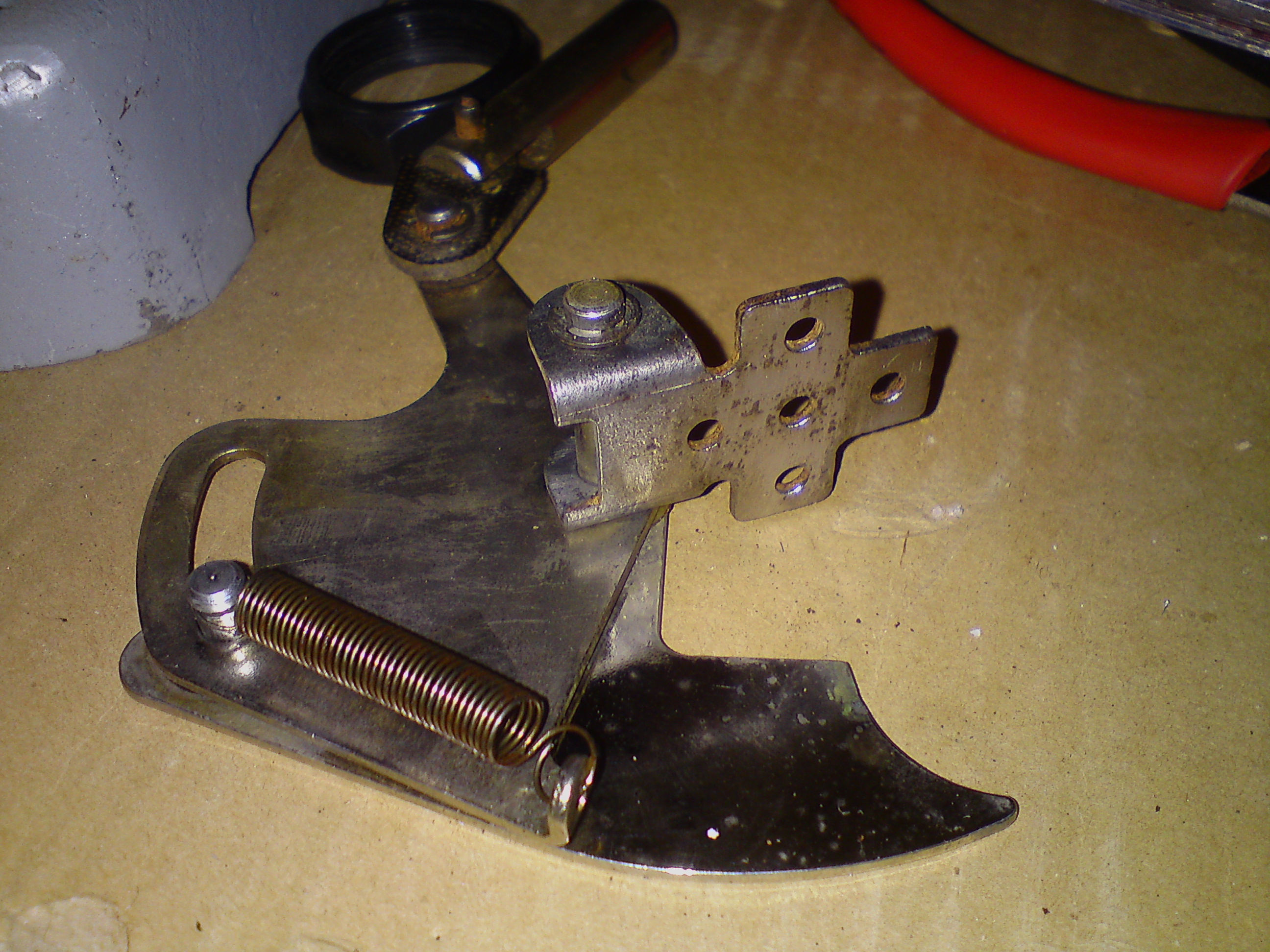

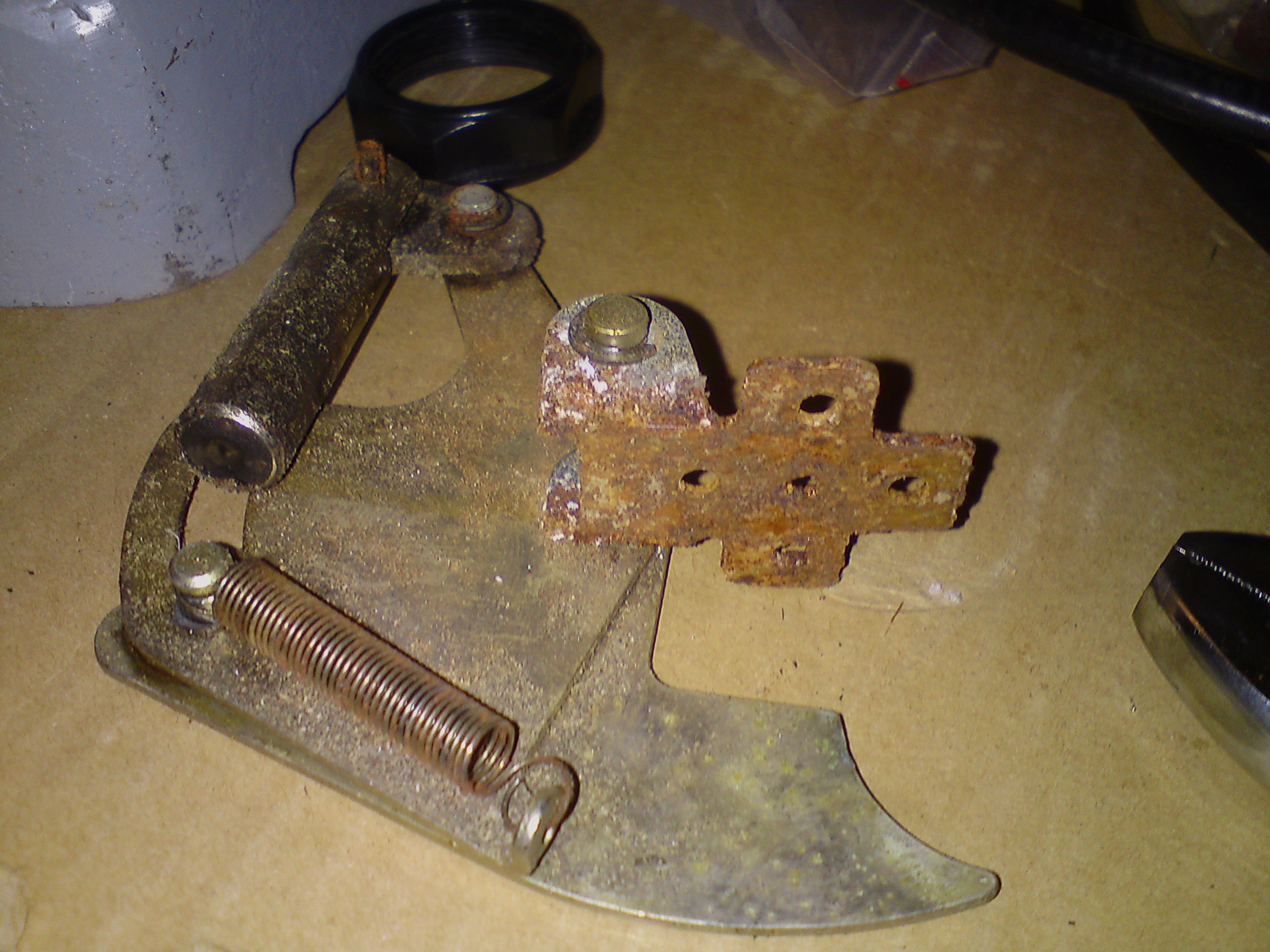

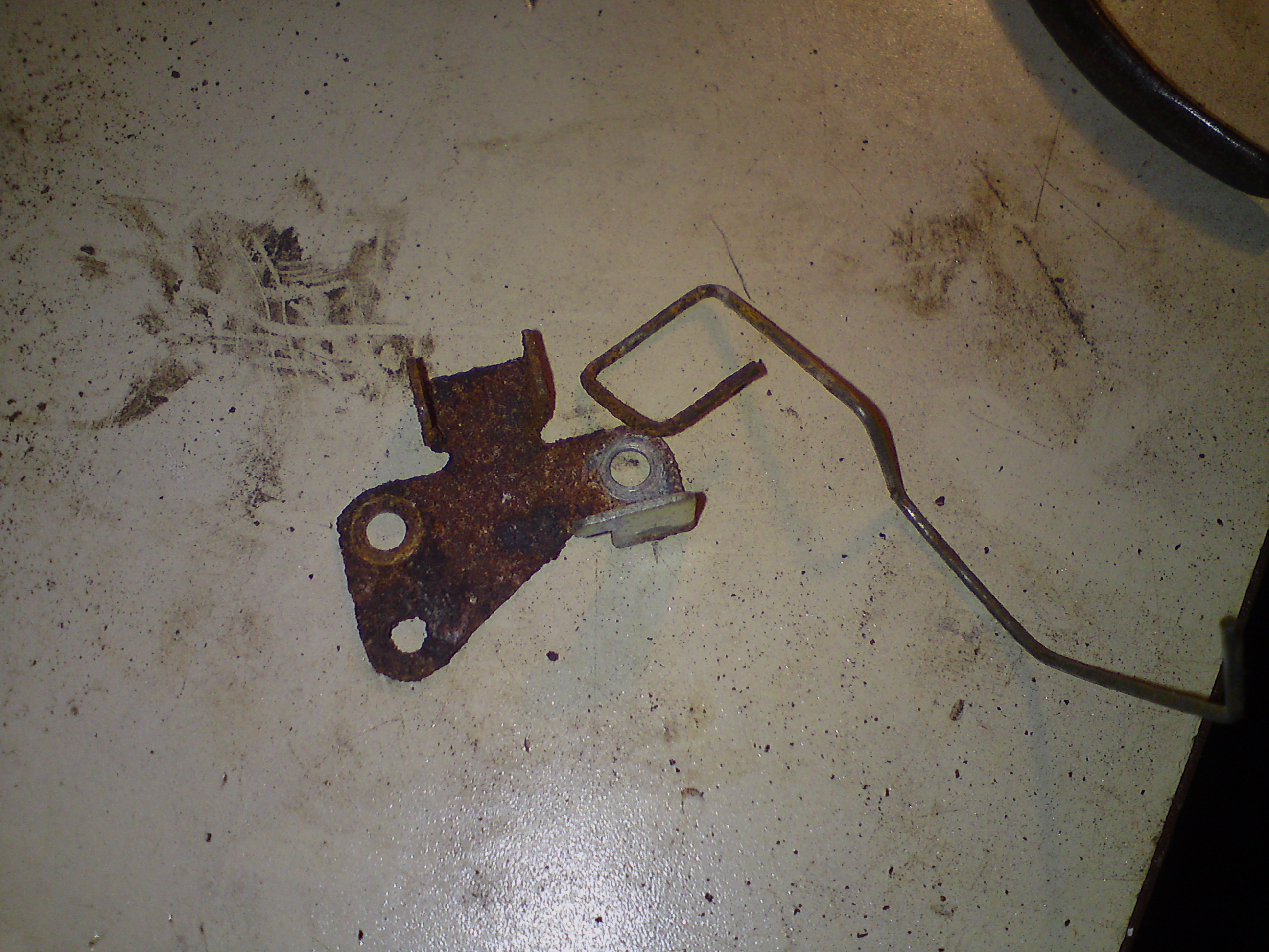

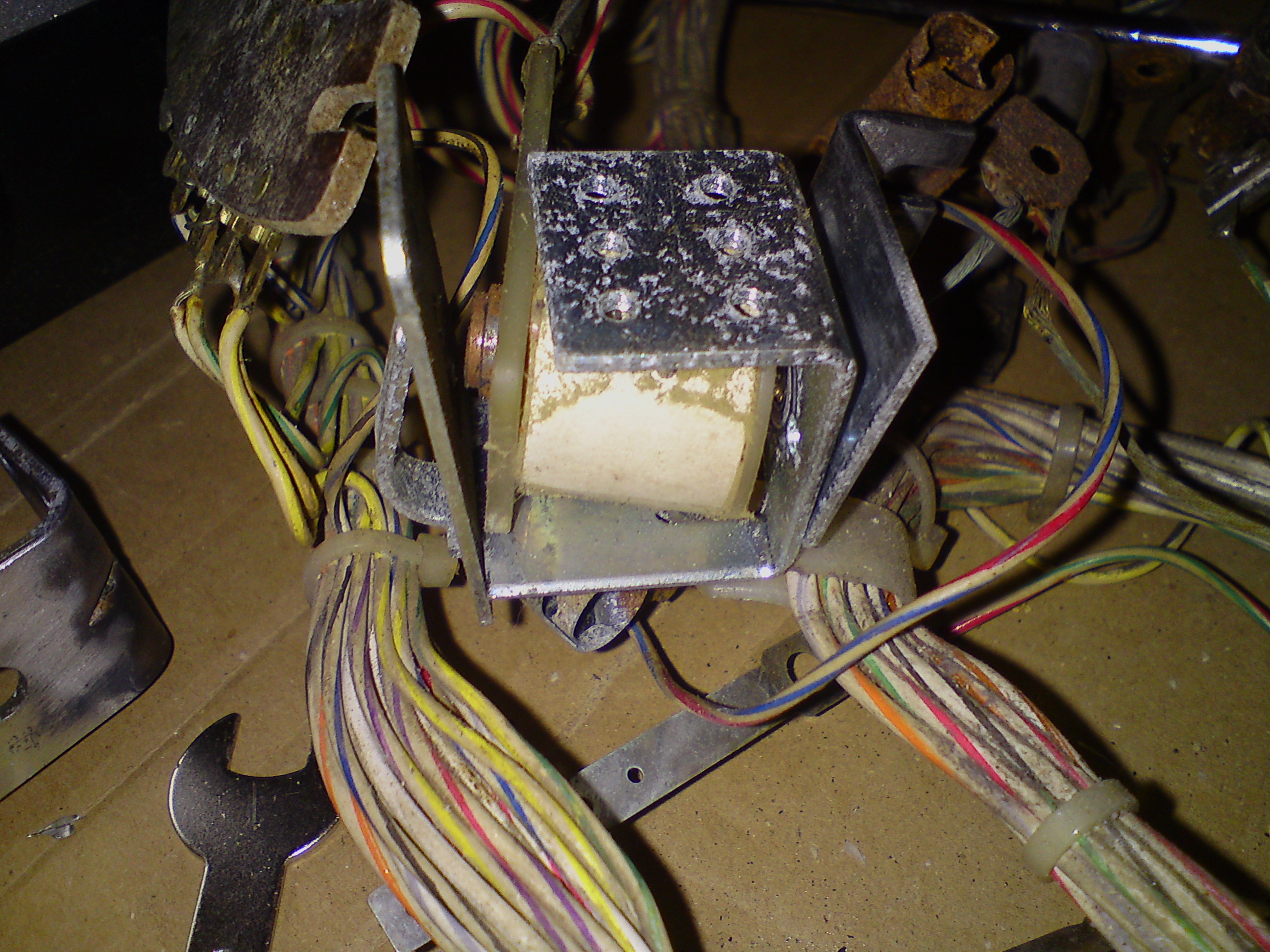

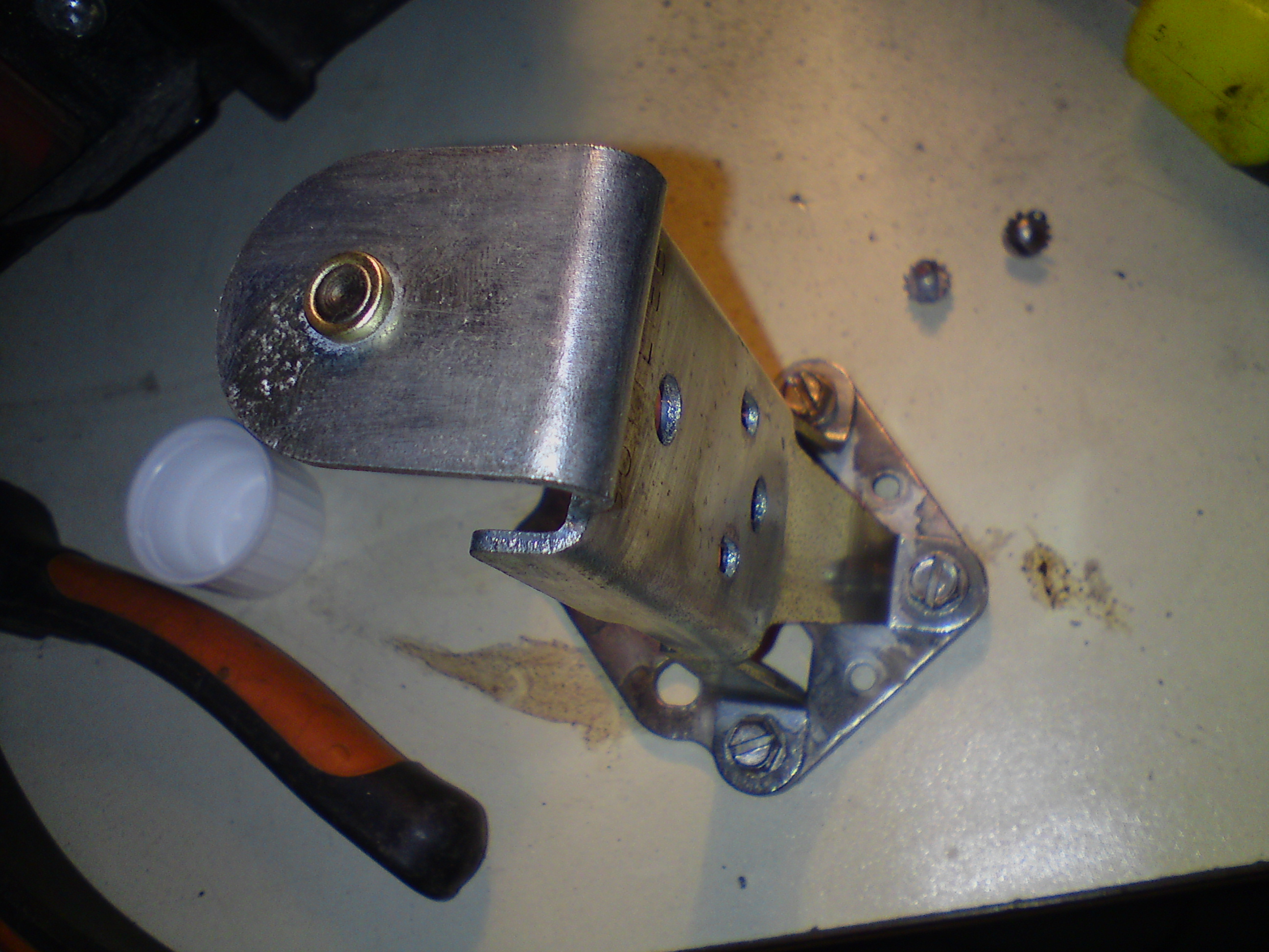

Ce relais par exemple:
On démonte le tout on le passe au touret et on remonte
Il reste toujours quelques infime partie difficile à nettoyer, je termine en général à la "dremel" ou au tournevis, l'important est d'éliminer le reste d'oxyde.
Sur certaine pièces, c'est parfois plus simple

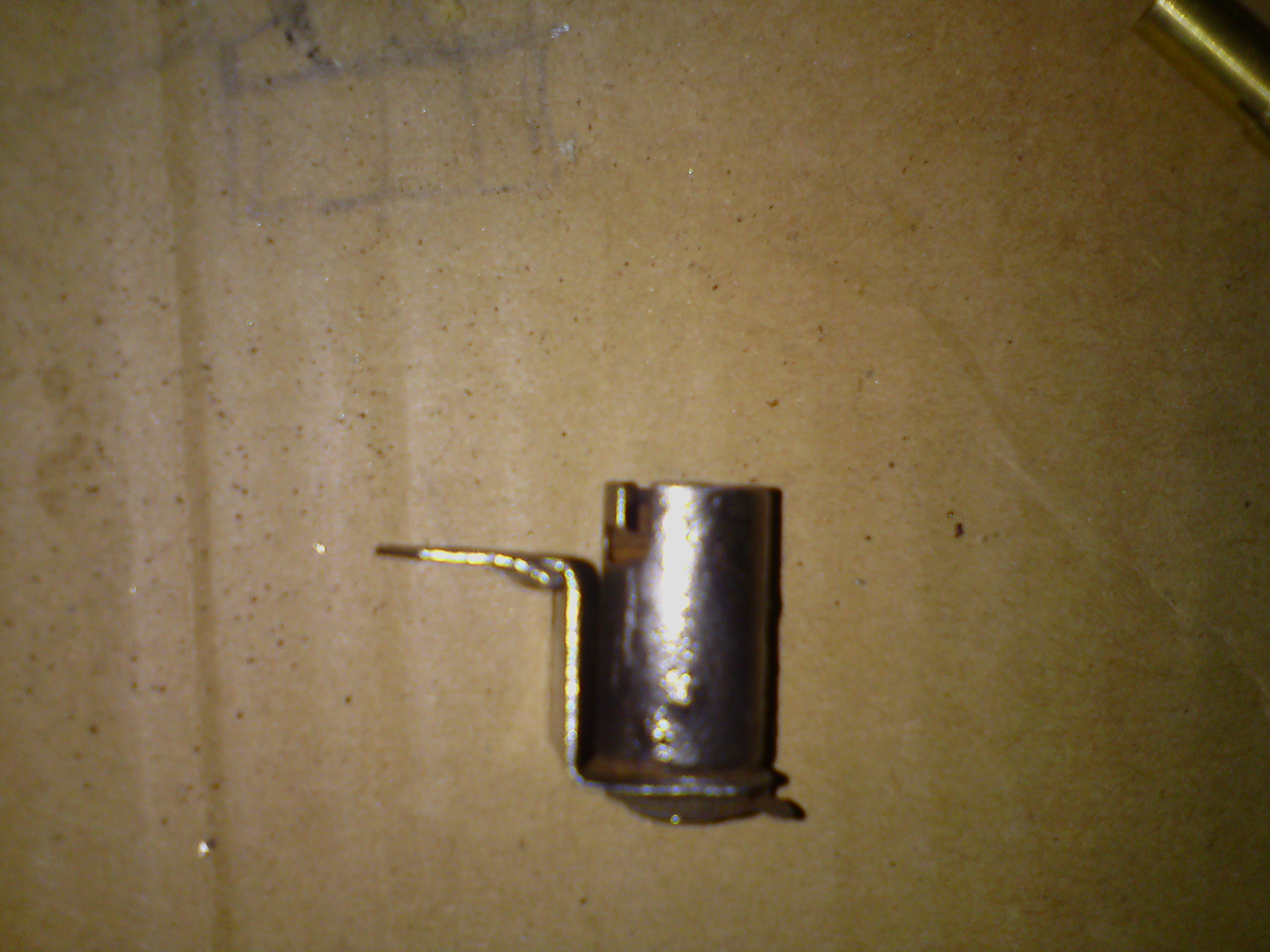

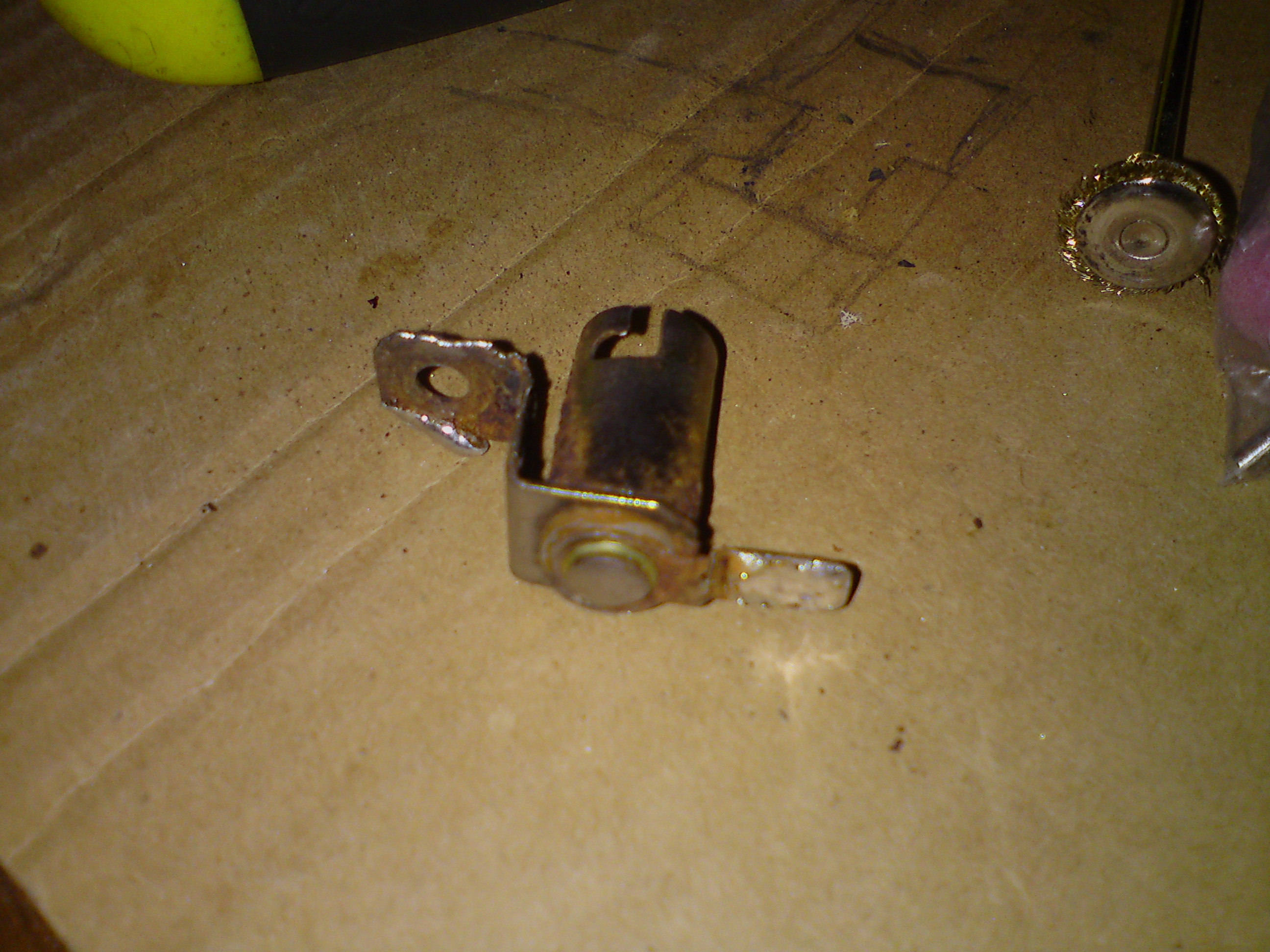

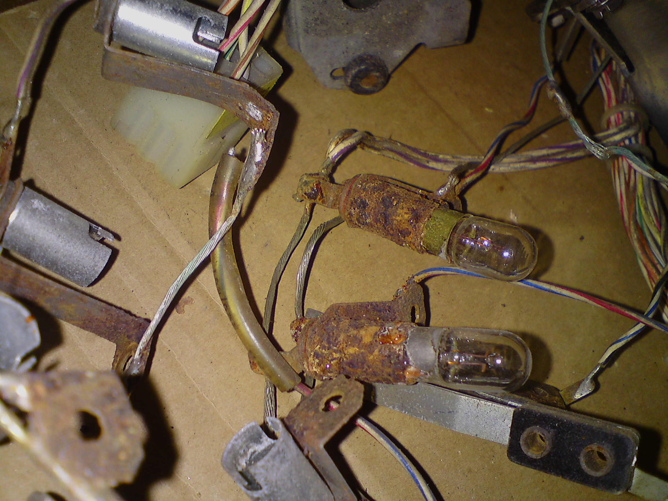

Le pire reste tout de même les culot de lampes, ultra rouillés !
Il me faut les démonter une par une, un travail sans fin  :P
Certaine ce nettoie bien
D'autres, même nettoyé, sont rongées par la rouille et devront être remplacées
Rage, que je remercie encore, m'as fait parvenir quelques douilles, ce qui va me permettre de remplacer certaine.
Hélas il me manque un type de douille, plus courte (20mm) , qui sont un peu difficile à trouver  :-[

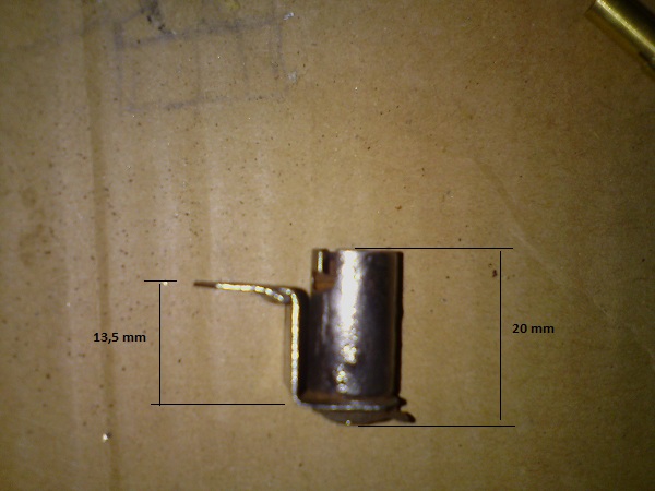

Pour la douille , c'est celle ca, en fait :
la reference Gottlieb est : A2915
C'est pour des ampoules type #44 (illumination classique des gottlieb)

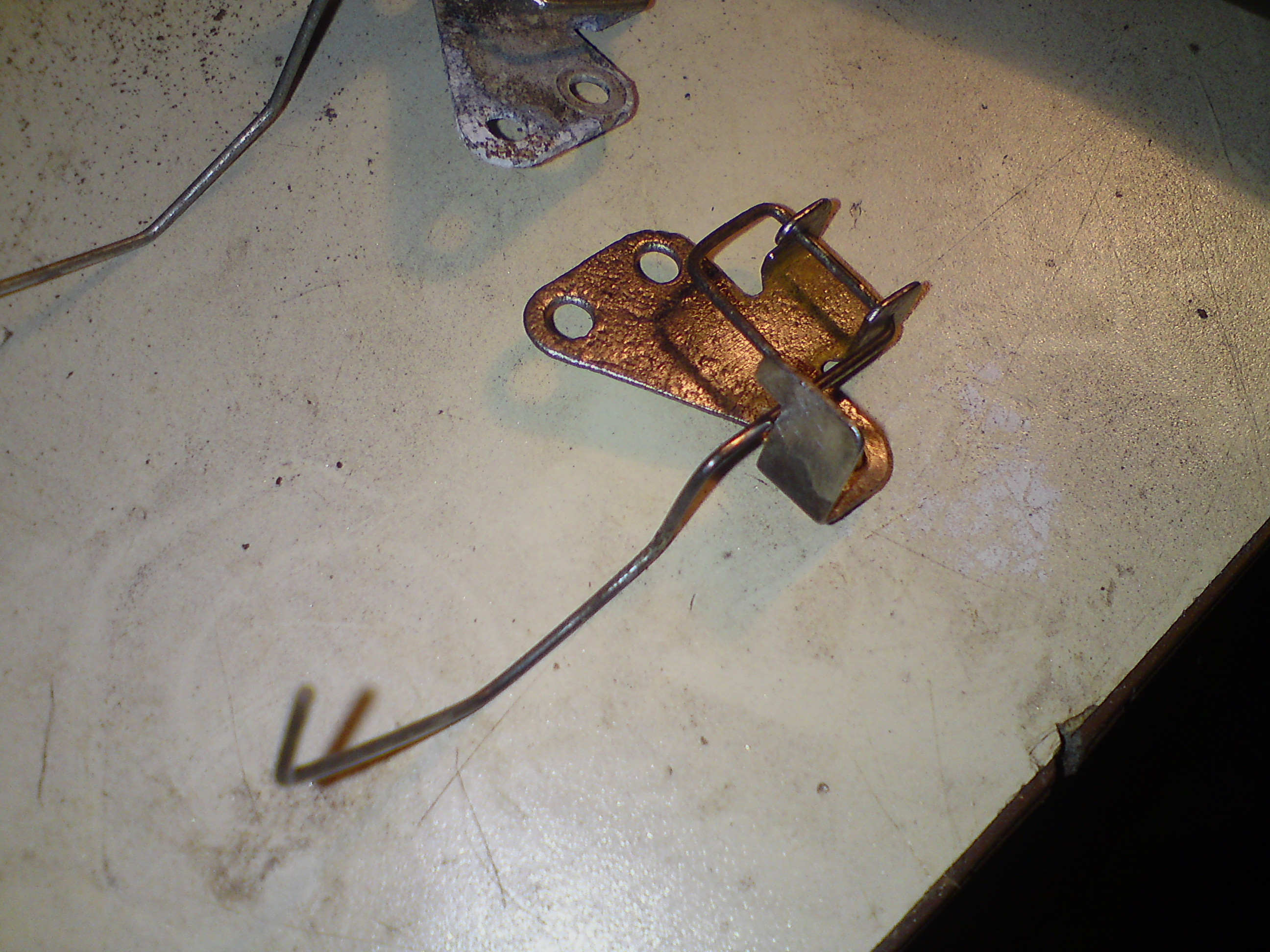

Les switchs de passage, par exemple
Avant
Apres

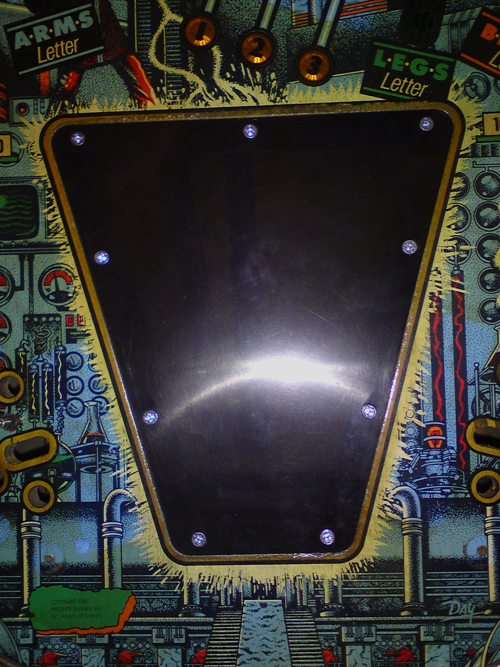

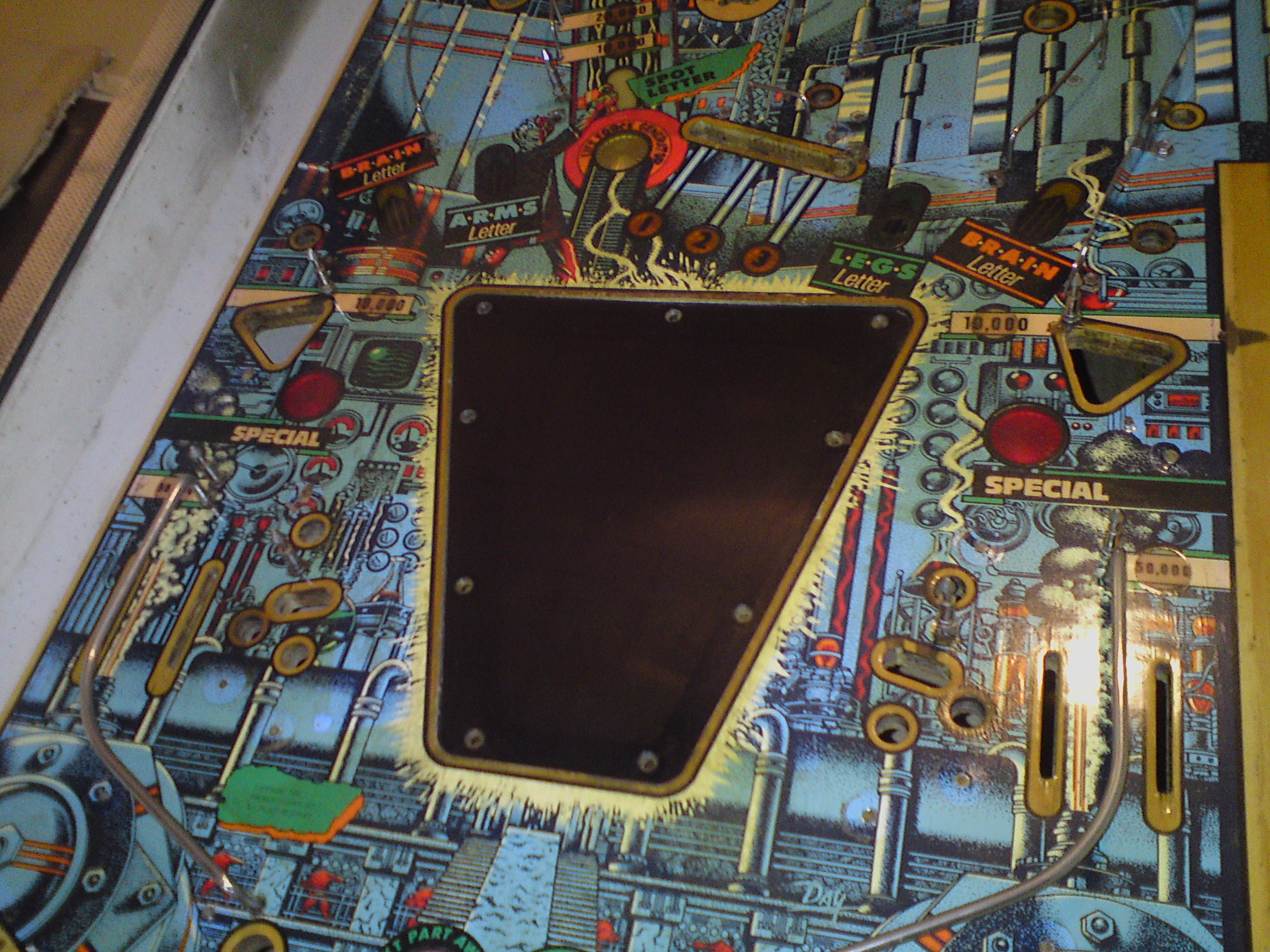

Restauration du jour :

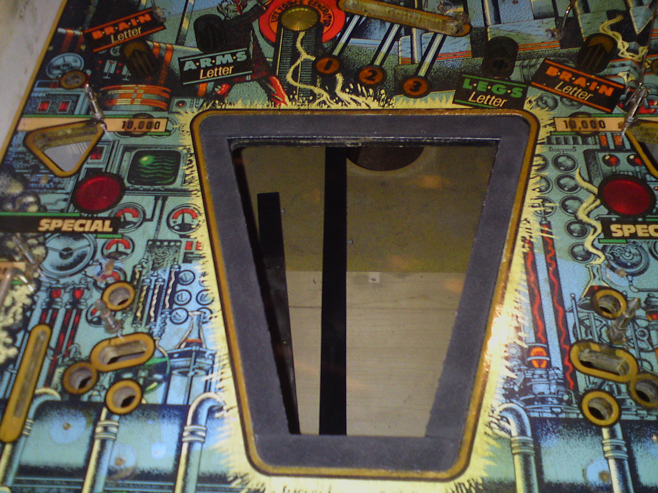

La vitre du laboratoire !

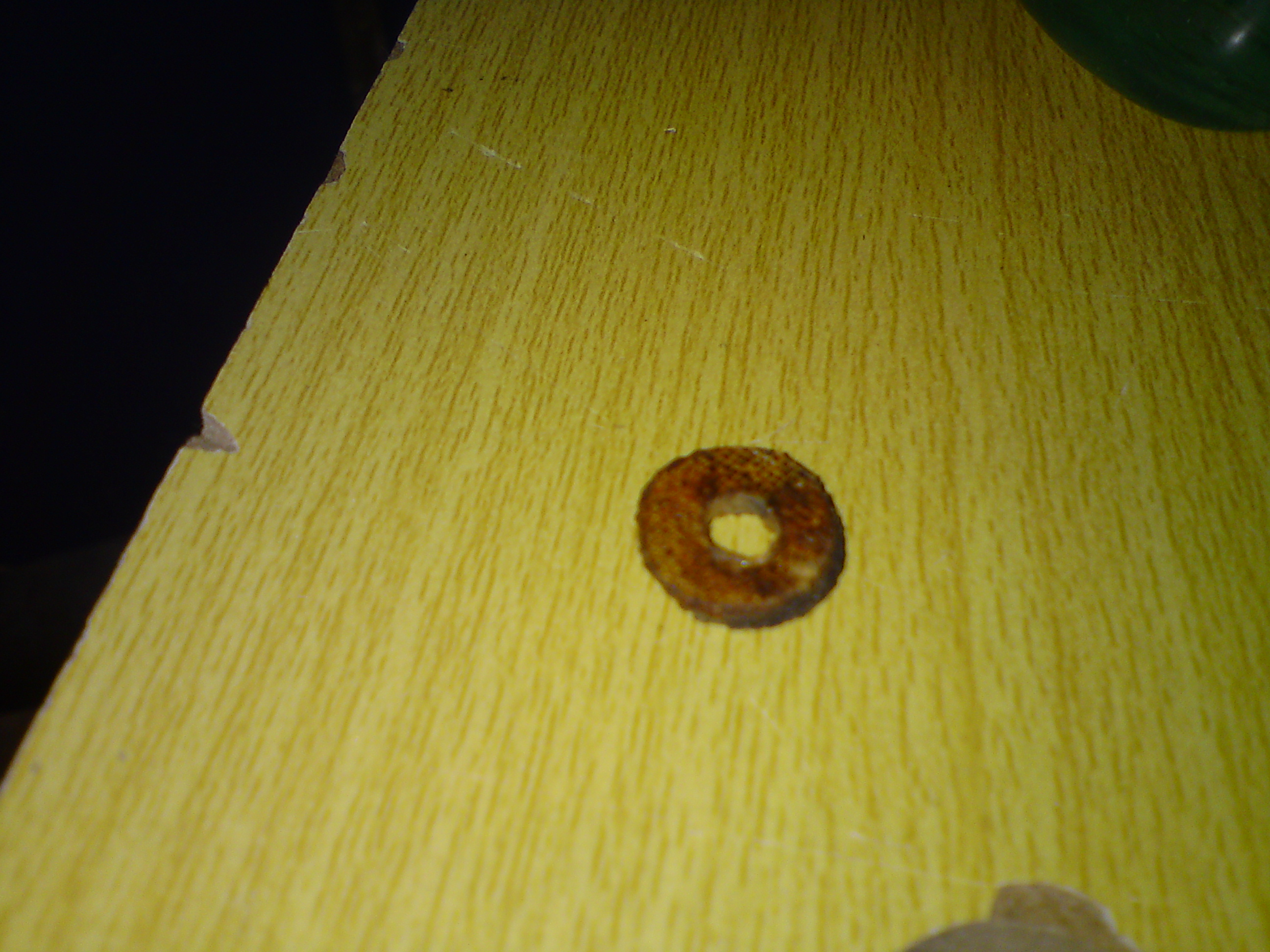

Après un bon nettoyage, on note que la vitre est soutenus par des rondelles legerement molle :
Inutile de dire que ni les rondelles, ni les vis on survécus à la rouille, il me faut tout changer.

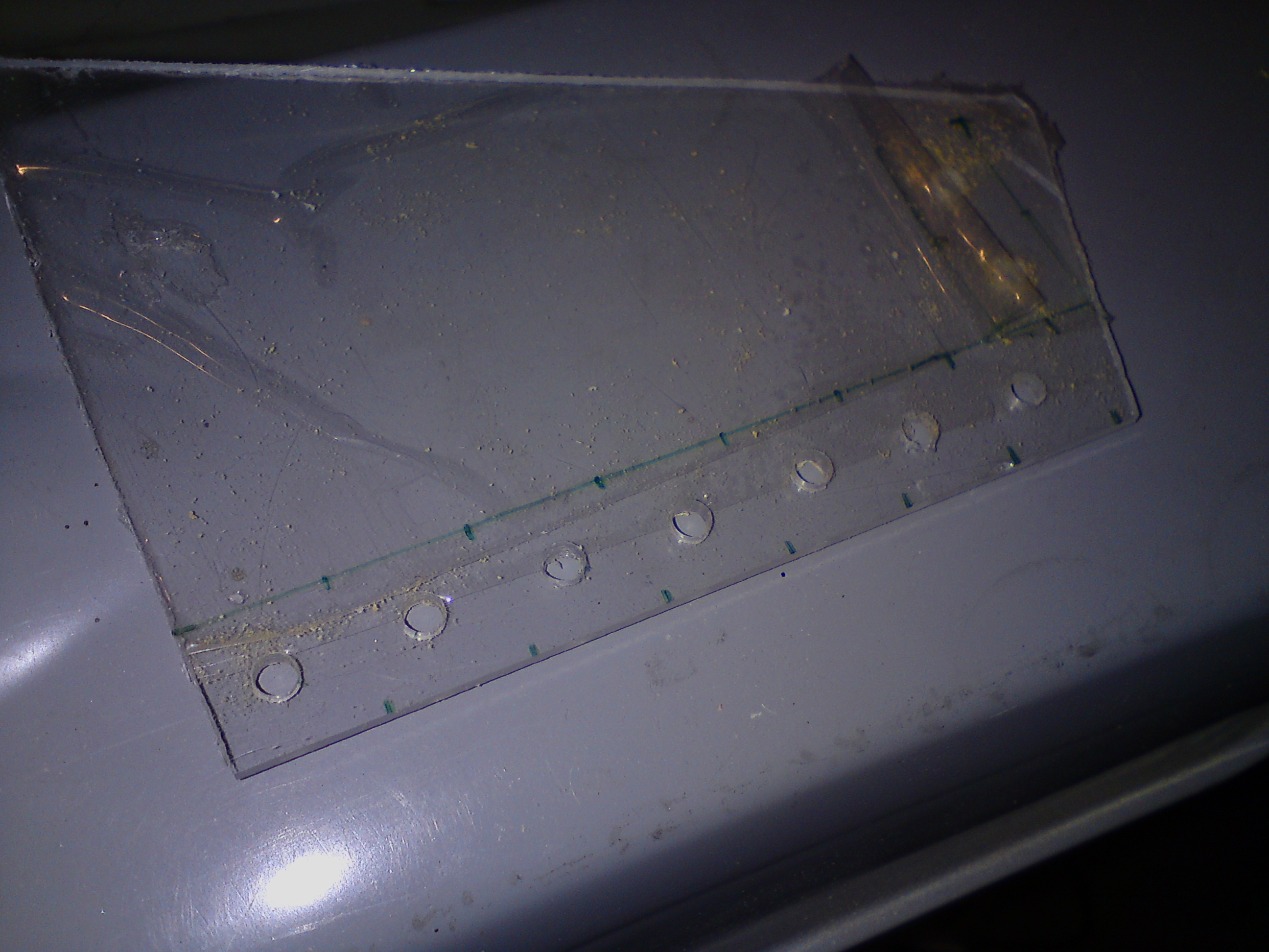

Mon idée à été de remplacer les rondelles par des rondelle "home-made" en plexy de 2.5mm
Deux probleme ce présente assez vite:
- rendre rond  :(
- trop rigide, ne permet pas d'ajuster la hauteur de la vitre en fonction du serrage
Je commence a cherche des rondelles de caoutchouc de 3mm d'épaisseur sur le net...trop cher, trop petit, trop grand, etc...
...Et là le déclic, je vois une pub de tapis de souris qui on 3mm d'épaisseur  :D
Je cours chercher un vieux tapis et c'est partie :

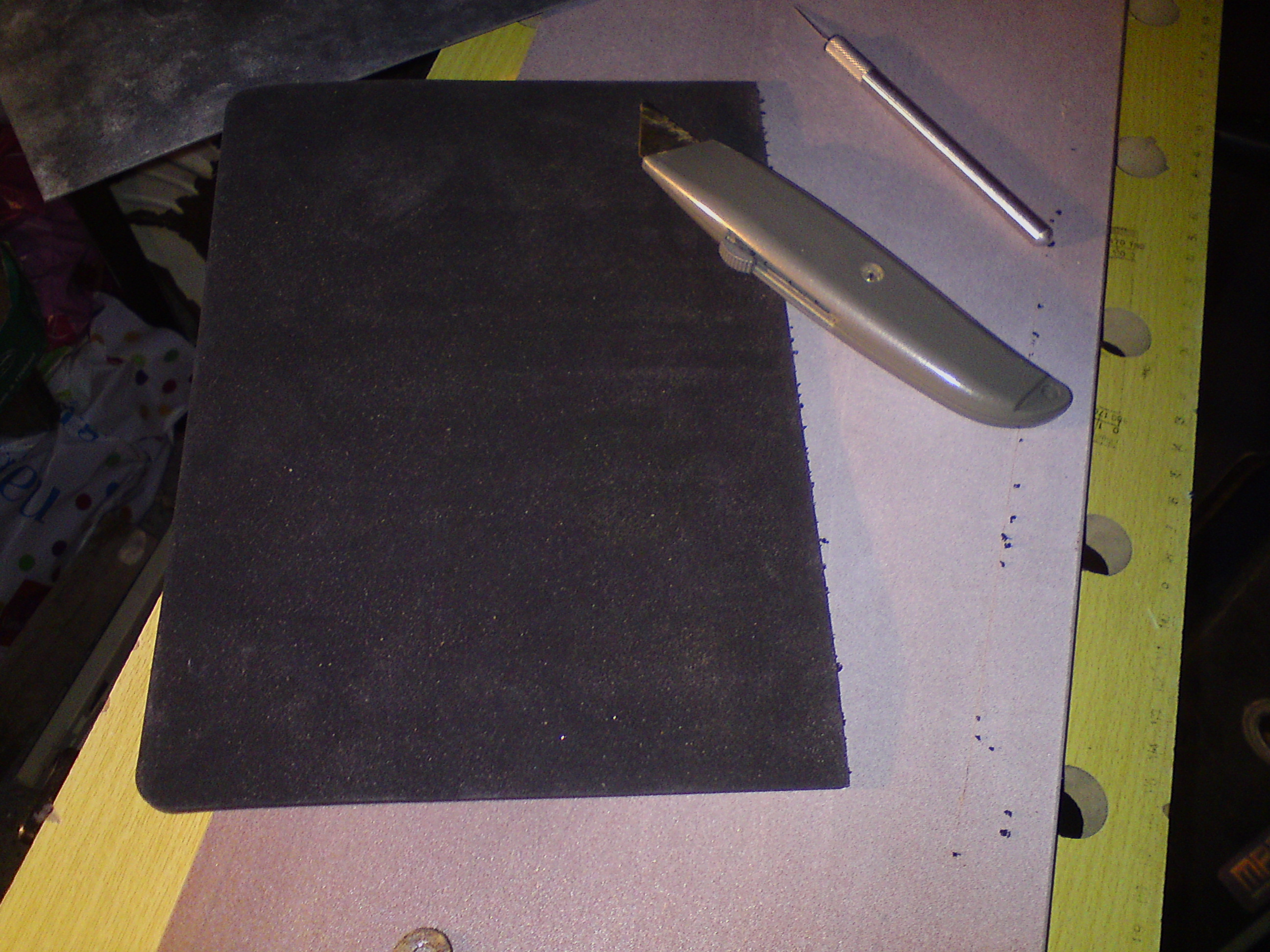

Je vais découper des bandes tout autour, première essaie...
On découpe le reste
Ca me plais bien mieux que les rondelles et ca fait propre  8)
L'avantage du tapis de souris, c'est qui est assez rigide pour ne pas s'affaisser lors du passage de la bille, mais peux se compresser par serrage pour ajuster la vitre.

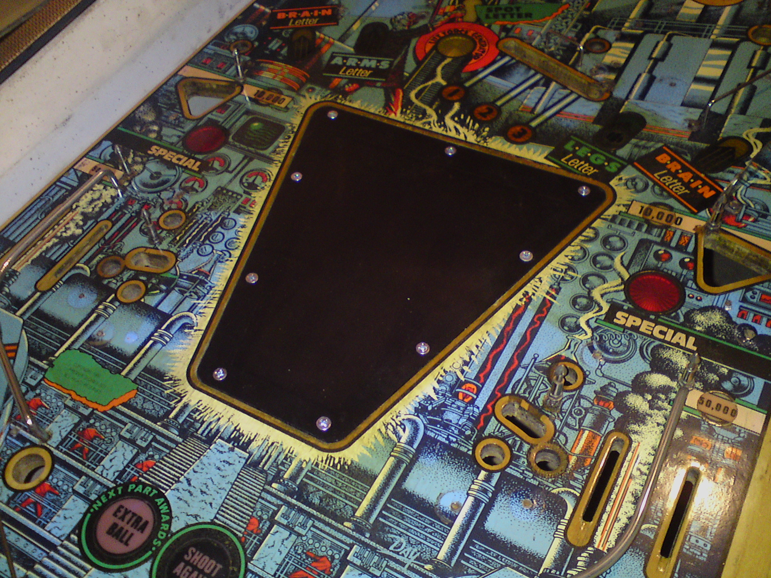

On met la plaque, on  perce, on met les vis :
Bien sur les vis ne sont plus des vis américaines, mais des M4 métrique. Par chance ca s'adapte parfaitement, même la tête de vis est à ras de la vitre (donc pas de gêne pour la bille).
Je vais surement peindre les vis en noir, afin qu'ils s'intègrent dans le décor, malgré que j'ai vu des Genesis avec des vis métallique sur cette partie   :?

Ca faisait un moment que je n'étais pas passé sur ce sujet : quel travail énorme ! Je ne voyais pas ton flip en si piteux état. Les douilles d'ampoules risquent d'avoir pas mal de faux contacts, même nettoyés... Pour les rails en bois dans la caisse, pourquoi ne pas les avoir fait plus longs ? Il faut prévoir que le plateau doit pouvoir être mis à la verticale, donc sauf s'il y a des éléments sous le plateau qui t'en empêchent, les rails devraient faire presque toute la longueur de la caisse.
Bon courage pour la suite !
