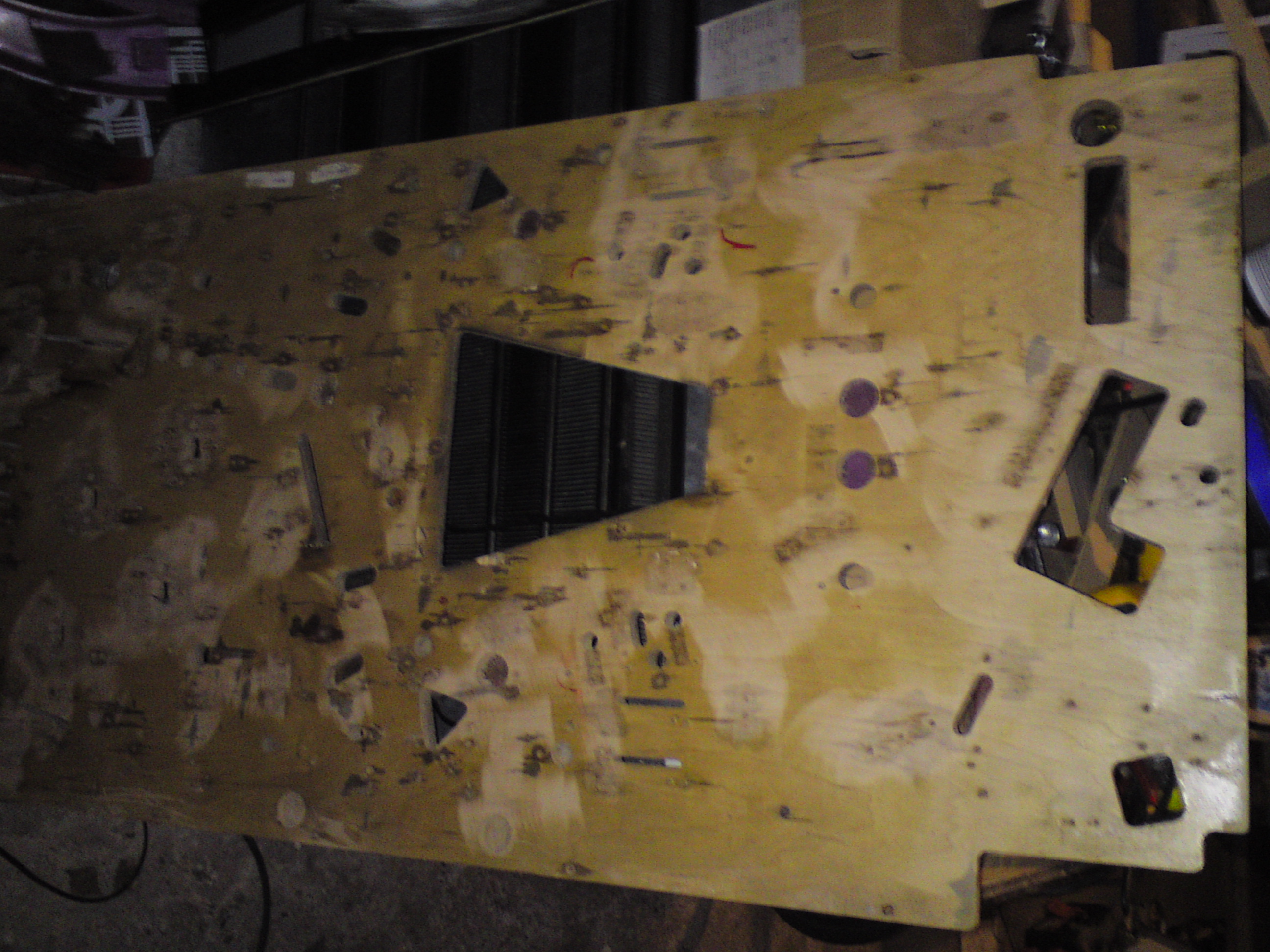

ouahhh y'encore des champignons sous le plateau ! fait gaffe moi quand on l'a enlevé de la caisse j'me suis gratter pdt 10 mn....  ;D
Effectivement, le nettoyage du plateau se fait en tenus NBC  :D
Inutile de venir avec quelconque produit...In pumicare veritas, comme dirais nos amis latiniste !
en cour de poncage...
Le ponçage seras suivit d'un traitement du bois, afin d'écarter toute contamination.

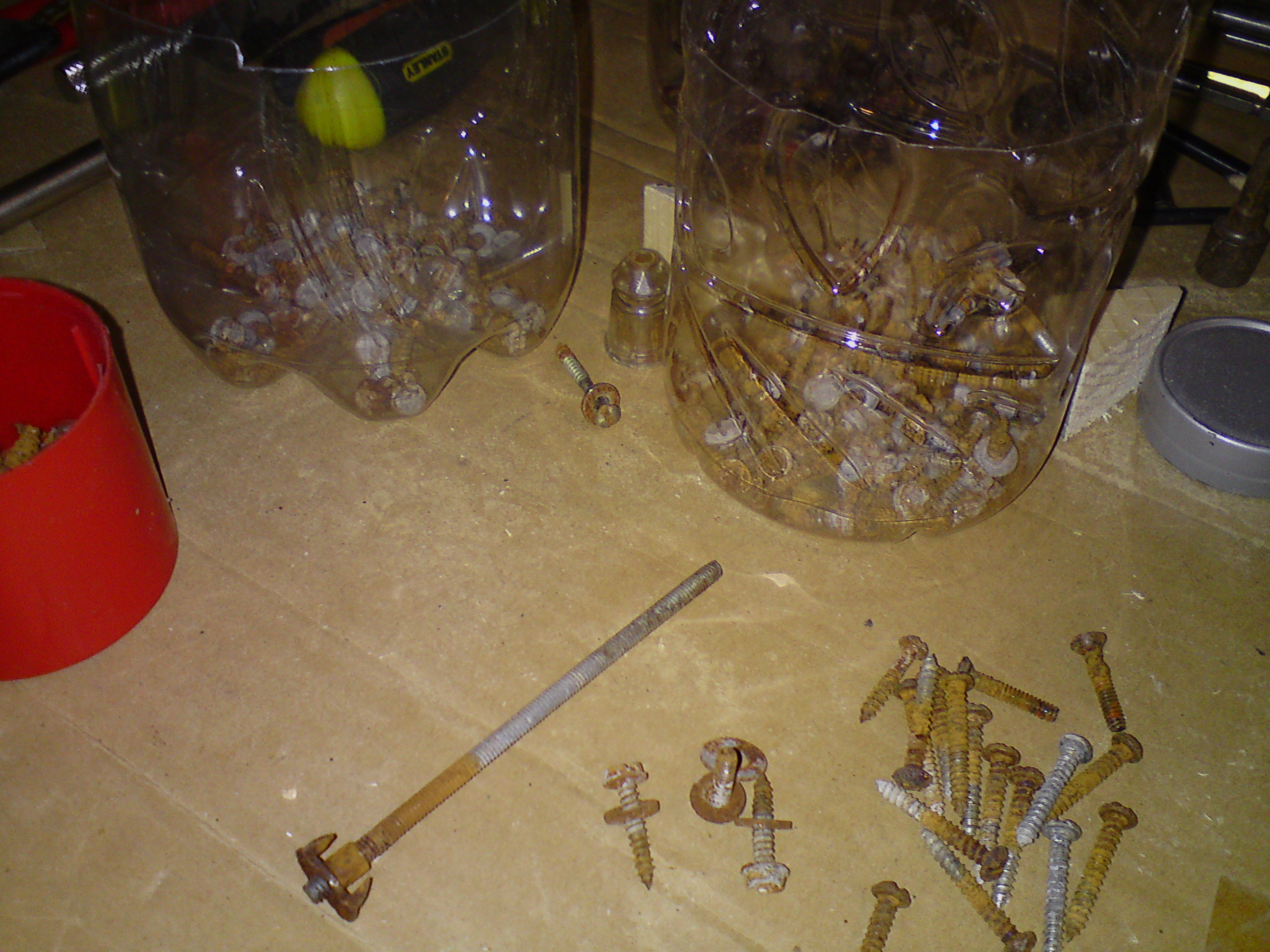

Pour les vis, je vais d'abord baigné le tout dans une potion anti-rouille
et faire un check de ce qui est cassé et non récupérable (comme la plus part des écrous frappé).

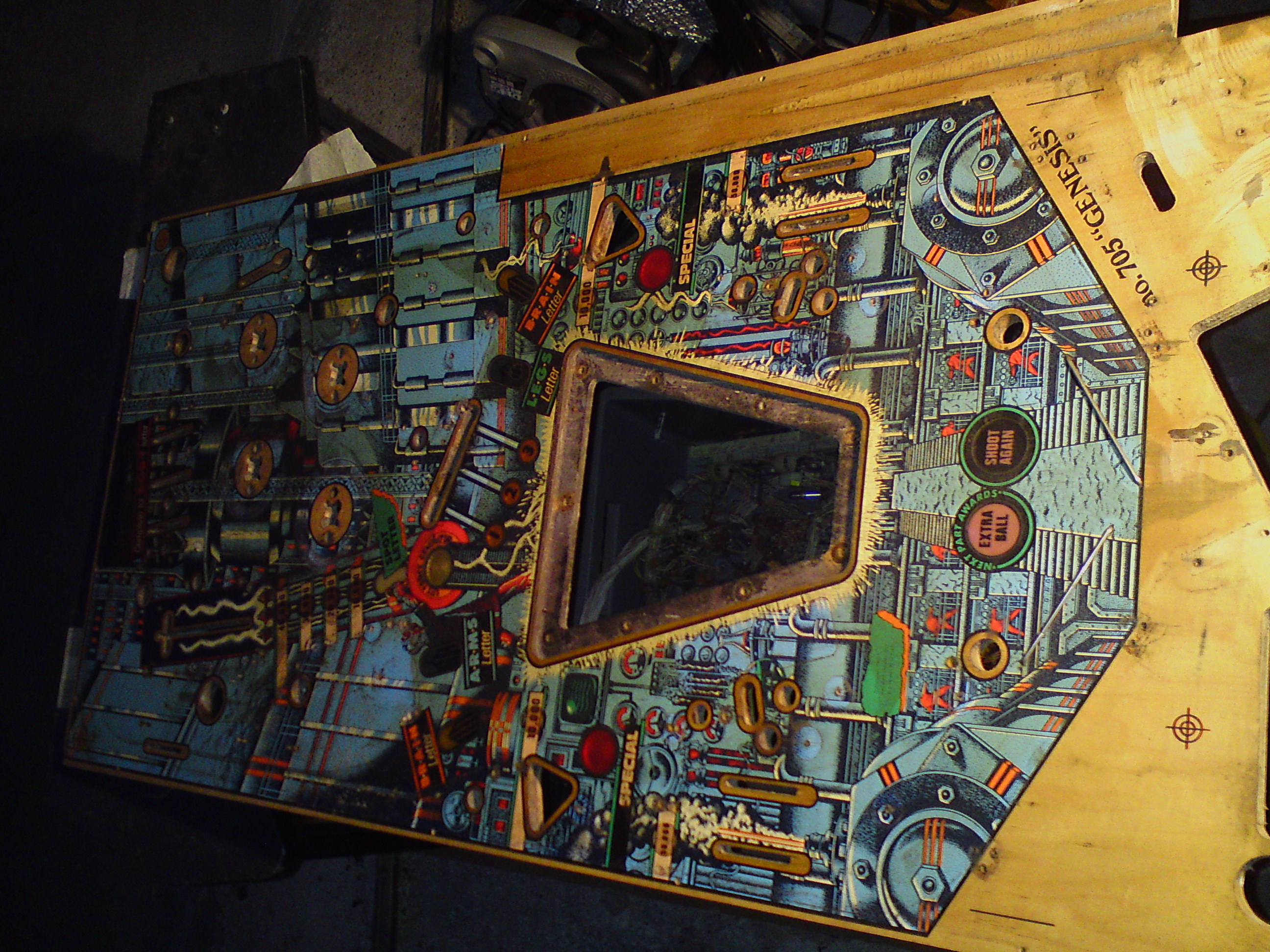

Premier coup de chiffons sur le plateau
Bien sur en sortant vis et inserts de petit morceaux de peinture sont partie, mais rien de grave. La plupart sont des parties cachés et peuvent être facilement repeinte.
La partie haute à bien pris par contre...  :-[
Le dessous commence à être plus clean, mais il me faut continuer à poncer...
Fort heureusement, il y a peu de mini post cassé (très cher pour ce que c'est), par contre tout ce qui est vis à metal est mort.
Le plus ennuyeux sont les longues vis qui maintiennent les rampes, elles font plus de 10cm. de long et je n'ai trouvé aucun site qui vend ce type de vis  :-[

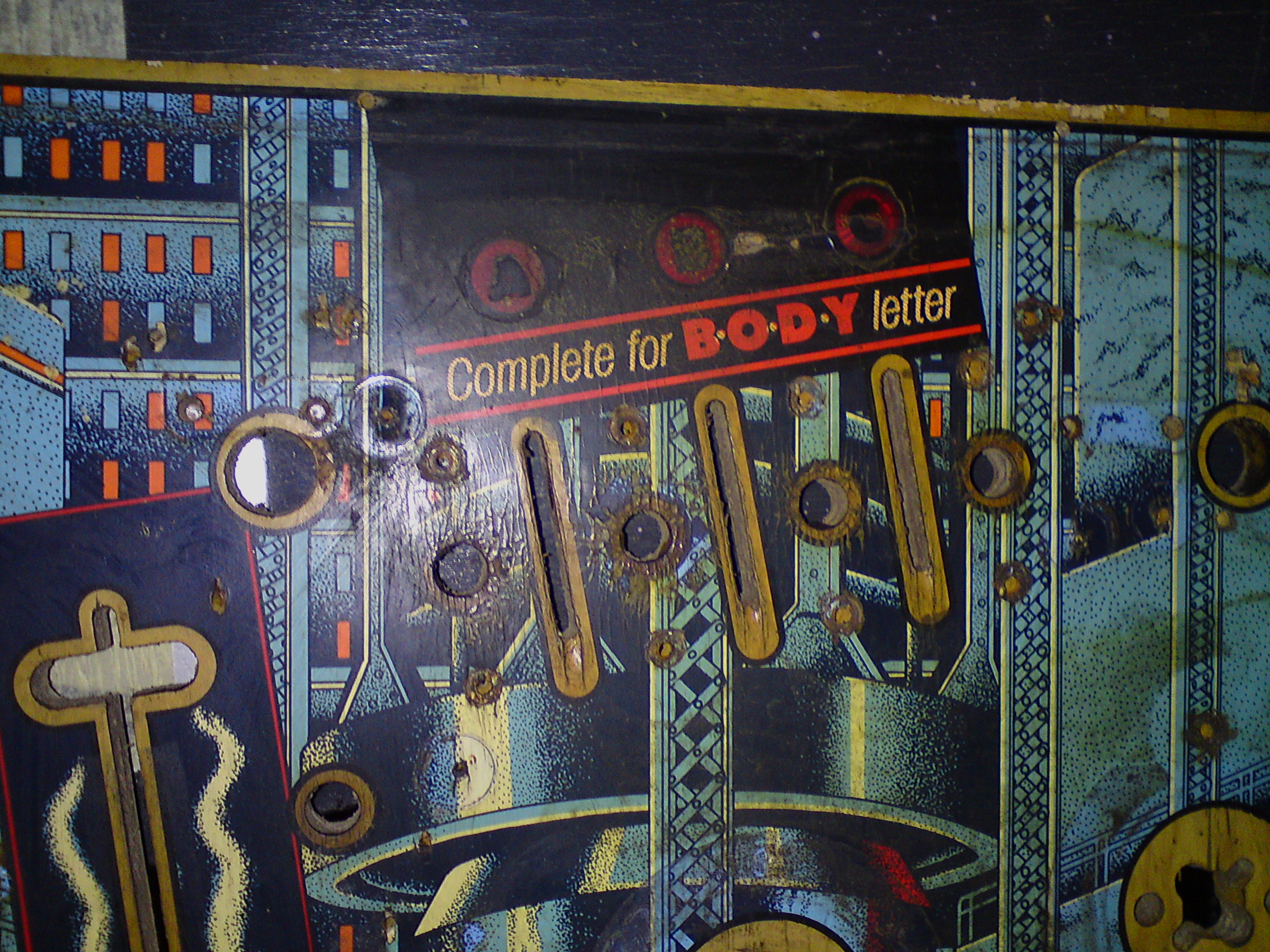

Il y a de sacré traces de rouille sur le plateau !!!!
pour les vis de 10 cm, pourquoi pas utiliser de la tige filetée  =?=
J'ai pô de telle vis ! Pour le reste , ma propal reste valable (jusqu'au vendredi avant Vierzon  :D
Tu as déjà fait une part importante en dépouillant le plateau  ^- Reste à faire l'inventaire du réutilisable et du "à remplacer"...Alors 52 petites vis, 73 petits écrous, 47 rondelles non 48, ... :-\

A vrai dire je précipite un peu le wip pour:
- le "nettoyage" du plateau était urgent, vu la rouille et les champignons (et je veux pas contaminer mon atelier)
- Faire rapidement le check des pièces, pour que de bonnes âme (Rage, Zebassprophet, que je remercie d'avance) aillent trainer à Vierzons pour me trouver du spares  :D
Sinon, je pense que le plateau est en assez bonne état, je vais le nettoyer comme il faut ce WE.
Sinon, quelques astuces pour dégager des taches de rouilles sur du bois ? A part la ponceuse, je vois pas trop... :-[
t'as tenté deja de trainer la rouille avec du vinaigre + jus de citron?
et ensuite un ptit coup leger de toile emeri?
#25
Citation de: Sir Kayne le Vendredi 15 Avril 2011, 13:19:51 PM
Ma suggestion n'est qu'une suggestion car je ne l'ai absolument pas testé ! Pour enlever les tâches de rouille sur le linge il existe des détachants spécialisés tels que la "Rubigine". En cherchant sur le net, cette Rubigine est composée d'eau, ammoniaque et acide oxalique.

Bon pour la rouille, je continus le ponçage, étant incrusté dans le bois seul de forte solution de javel ou d'acide phosphorique pourrais en venir à bout, mais au détriment du bois qui n'est pas au meilleur de sa forme  :-[
Je vais poncer encore un peu et laisser les quelques tâches je pense.

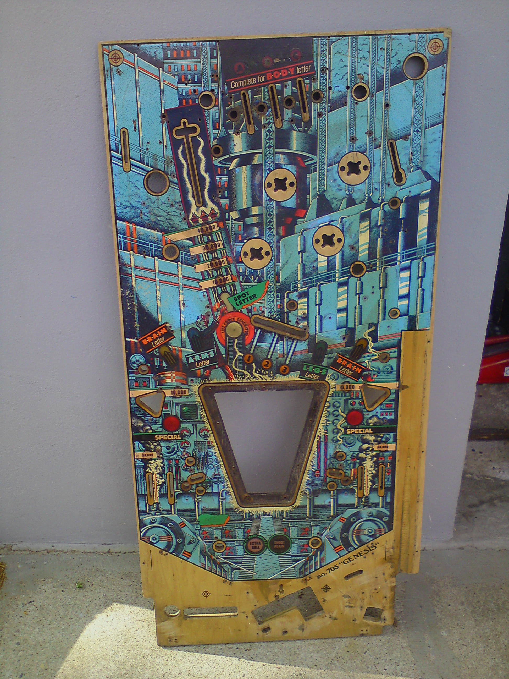

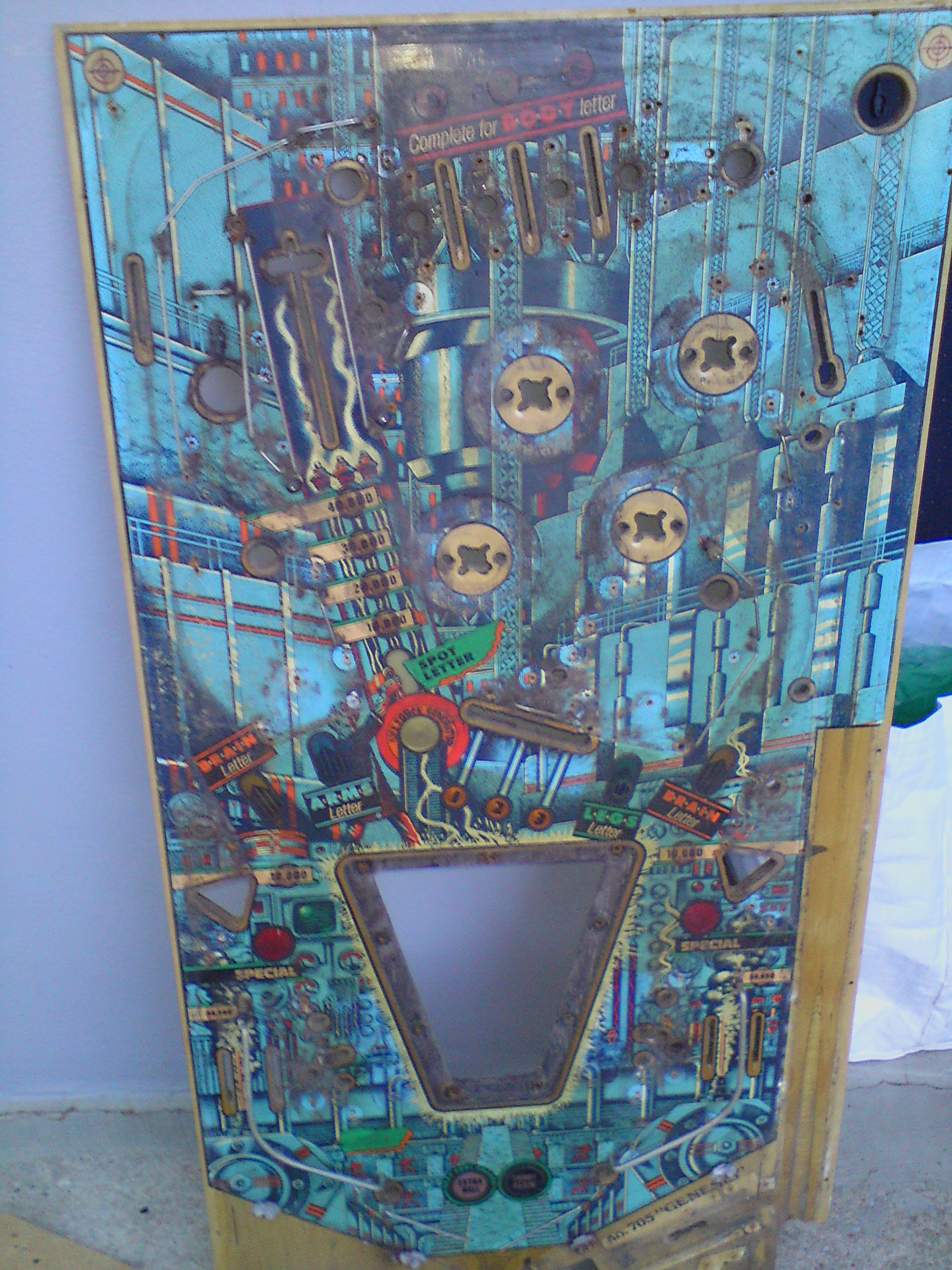

Je me suis concentrer aujourd'hui sur le nettoyage du plateau (dessus) pour voir à quel niveau on peut arriver.
AVANT
APRES

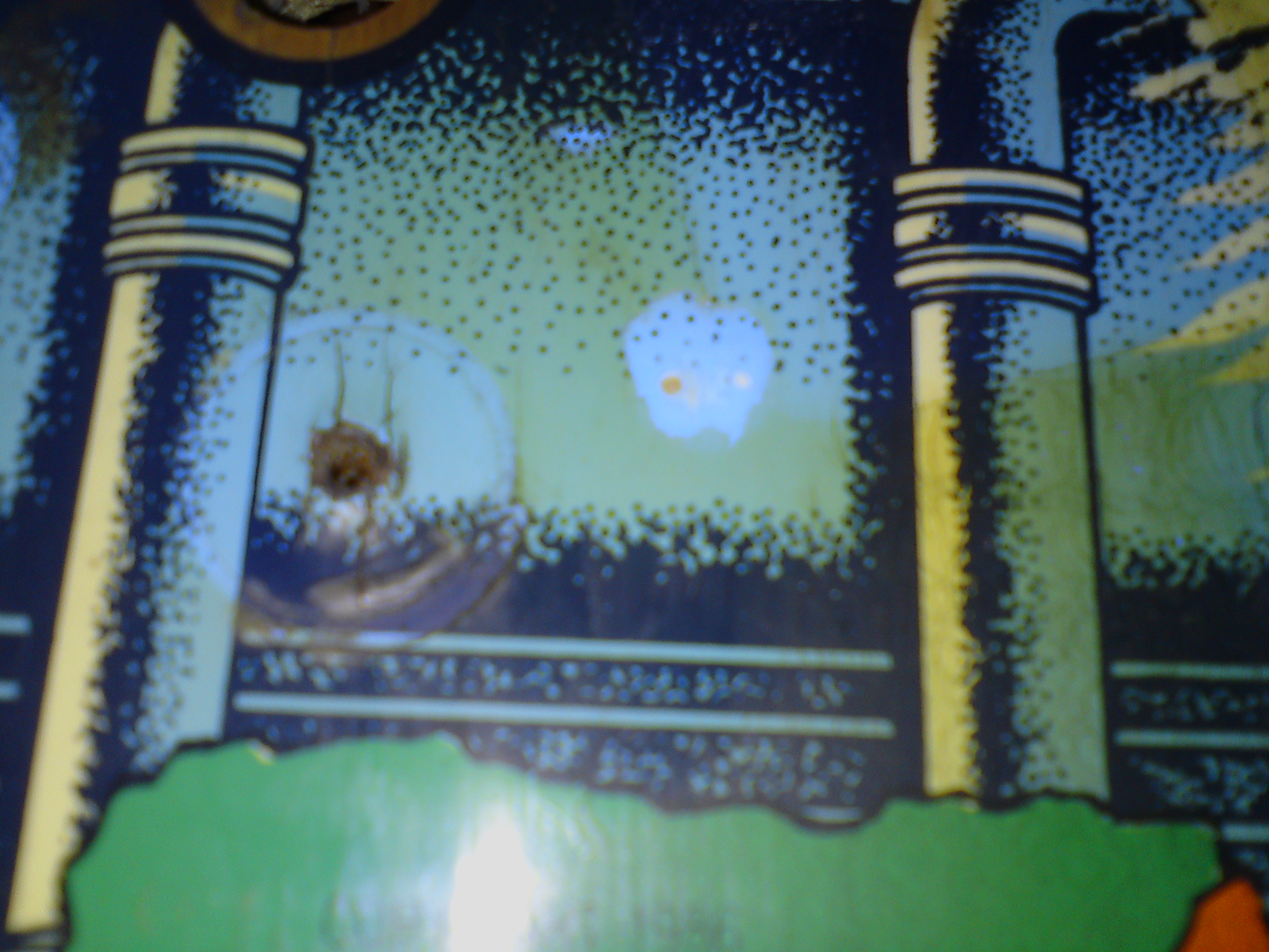

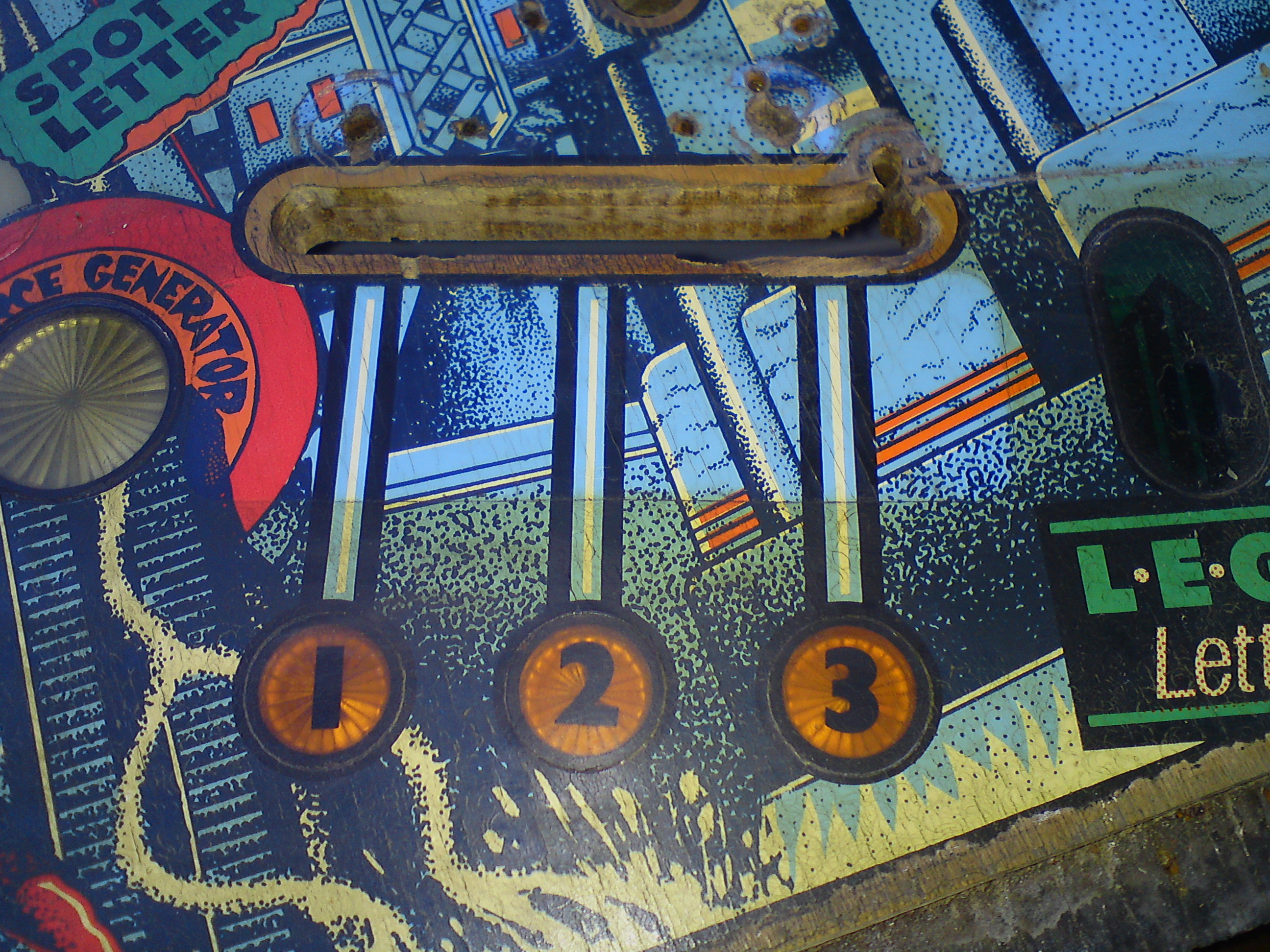

La difference n'est pas flagrante, et pour cause :
Pas de mylar, hormis pres des kicktargets.
Beaucoup de marque de la bille (les fameux petits cercles).
Peinture limite et très ternis.
Ici la différence est flagrante avec le retrait du petit morceau de mylar
J'ai essayé de "poncer" légèrement pour tenté d'enlever la petite couche de vernis
Ca fonctionne, mais c'est bien trop dangereux à la machine, je vais voir à la main...
A vrai dire, je m'interroge sur ce nettoyage, je ne tient pas à ce que la peinture s'enlève. Les Gottliebs sys80 on toujours des plateaux quasi impossible à retoucher  >:(
Edit : je viens d'essayer avec la peau de mouton monté sur perceuse, le résultat semble un peu mieux. Je verrais ca demains.

Bon j'ai commencé à faire la liste des pièces à remplacer :
(j'ai commencé à dérouiller la plus part, pas mal de récup donc, mais tout ne tiendras pas)
- 20 vis à bois 6-3/8" HWHSMS courte
- 10 vis à bois 8 x 1/2" HWH longue
- 10 vis pour Post en plastique 1"-1/2 Philips
- 2 vis Philips longues 10cm (pour fixer les rampes)
- 9 vis Philips Pan (tête fraisé)
- 4 Mini-posts filetage bois (ref A-14792)
- 4 Mini-posts filetage metal
- 10 culots baïonnette pour ampoule #44
- 2 ou 4 Lane guide pyramid gottlieb blanc 2-1/8
- 2 doigts flips blanc
- transfo général (commandé)
- 4 pied de flippers gottlieb 27"
- 4 plaques de fixation pour pied
- 8 vis de fixation pour pied
- Interrupeur principale gottlieb
- un HP de caisse 8" 4Ohms 3W
- 2 bouton noir à lame
- 1 bouton rouge transparent à lame
Peut être même une caisse vide, car celle que je possède n'est pas compatible avec la vitre. J'ai donc le choix, soit racheter une vitre à 35 euros, sois me trouver une caisse gottlieb certified  :-[
J'en oublie peut être mais dans l'ensemble je doit pas être loin. Je vais tout de même voir ce que je peux remplacer par des vis à pas métriques (je suis pas maniaque non plus, mais j'aime restaurer à l'original  :D).
