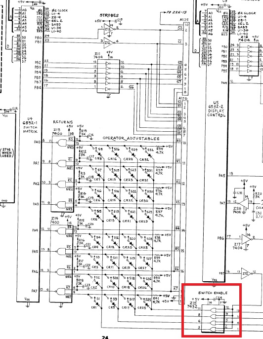

Exact, y eu un court-circuit qui a provoqué un tilt, puis plus rien... >:(
Bon je sais d'ou sa vient au moins (le bouton service, un cable débranché qui a toucher la masse).
Je vais aller me commander des 65026532 en chine, bon c'est quand même 5 euros fdin pieces. C'est toujours mieux que chez nous (13 euros fdout chez ED par exemple)
Bon finalement j'ai reperer (la derniere ?) panne !
La porte logique 7432
Je n'explique pas vraiment les conséquences  :-[
mais quoi qu'il en soit le flip remarches  ^-

Bon quelques news sur cet infernal Gottlieb !
Après avoir somnolé quelques temps, je décide de rallumer la bete.
Le demarrage se fait bien, mais impossible de lancé un partie ?! Comme si le bouton ne reagissait plus ?! :?
J'analyse la carte CPU, j'en profite pour demonter l'ancienne batterie (encore bonne) et la remplace par un condo-pile.
Je suspecte des soudure "moisis" sur l'IC Z11 un 7404 qui controle le Start. Je dessoude le tout tulipe+IC et remplace par du neuf.
Je rallume, la partie se lance  8) c'était presque trop facile...
...effectivement, c'etait trop facile  >:(
Le score ne s'incrémente pas sur les targets, les switchs ne sont pas détectés et cerise sur le gateau, la carte driver commence à fumer  :P
Un des transistor U45 vient de rendre l'ame (Q22 qui contrôle l'une des rampes), panne très étrange...
Le riot U4 sur la carte CPU chauffe drôlement aussi
...bref j'ai encore de quoi faire  :D
