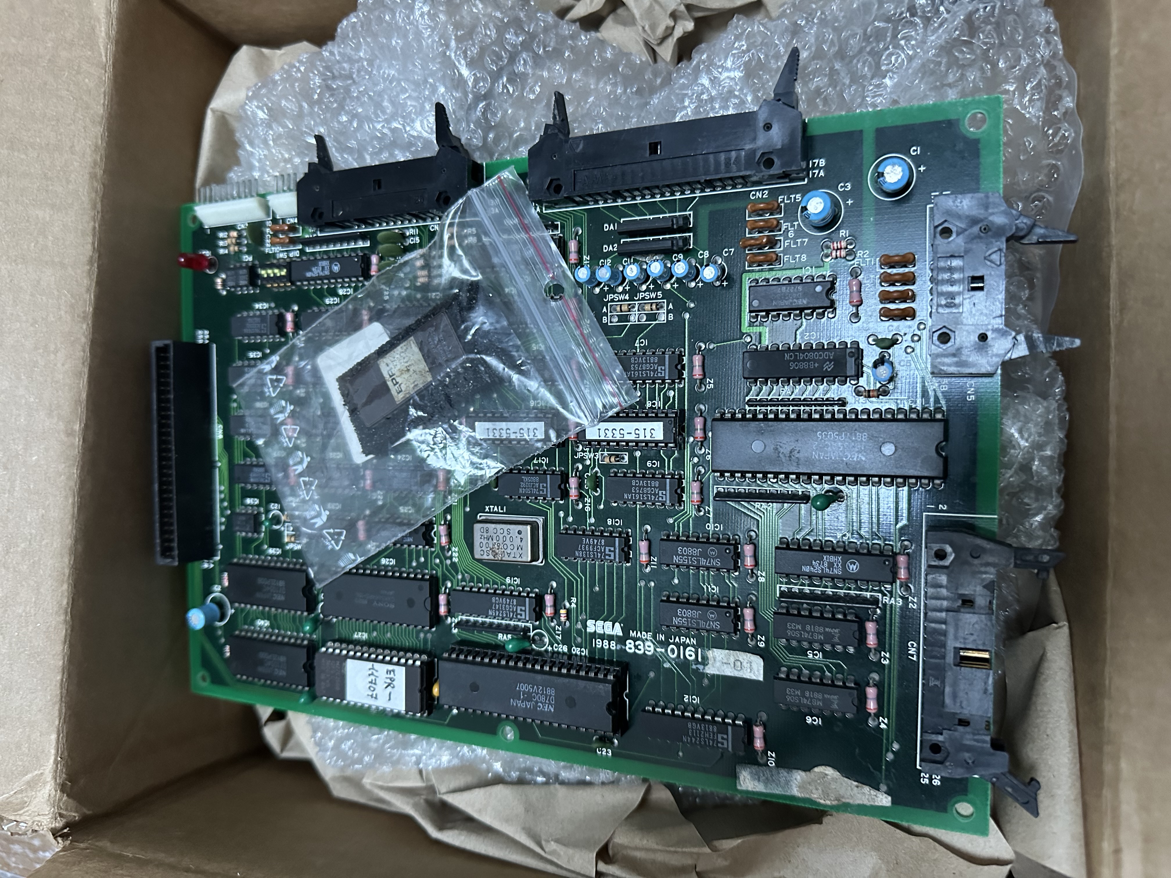

La Drivers Board que Fred G5 a réparé  :-*

Cool, le colis est arrivé entier  8)
Quand tu dis "réparé" c'est un bien grand mot, je n'ai fait aucun test fonctionnel sur cette carte.
En tout cas elle ne peut fonctionner que mieux au vu de son état initiale, mais rien n'est garantie

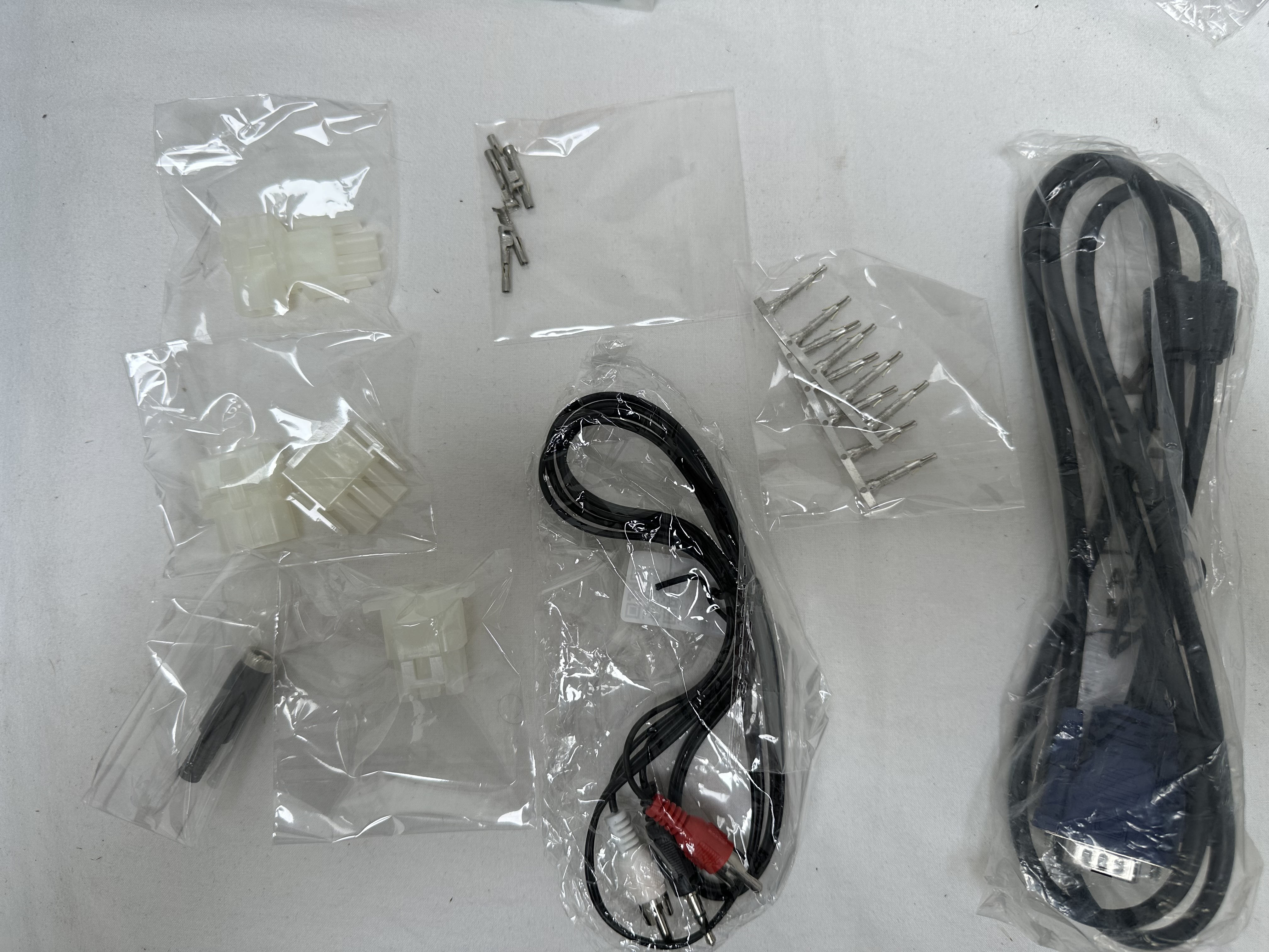

Reçu un nouveau colis aujourd'hui.
Il contient ce qu'il me faut pour fabriquer et utiliser la sortie Audio / Vidéo de la base.
J'ai aussi acheté un convertisseur afin d'avoir le signal vidéo sur un écran PC.

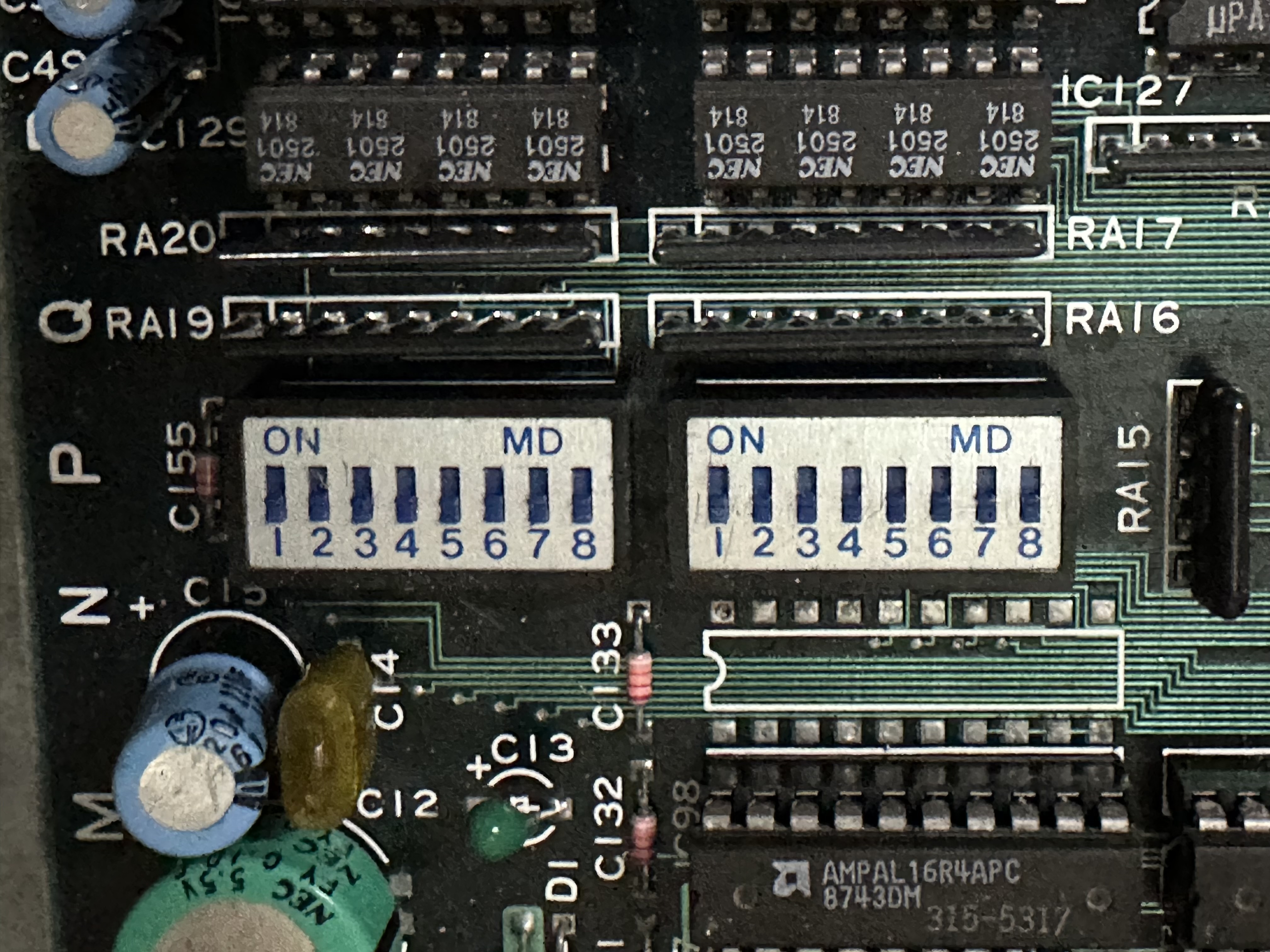

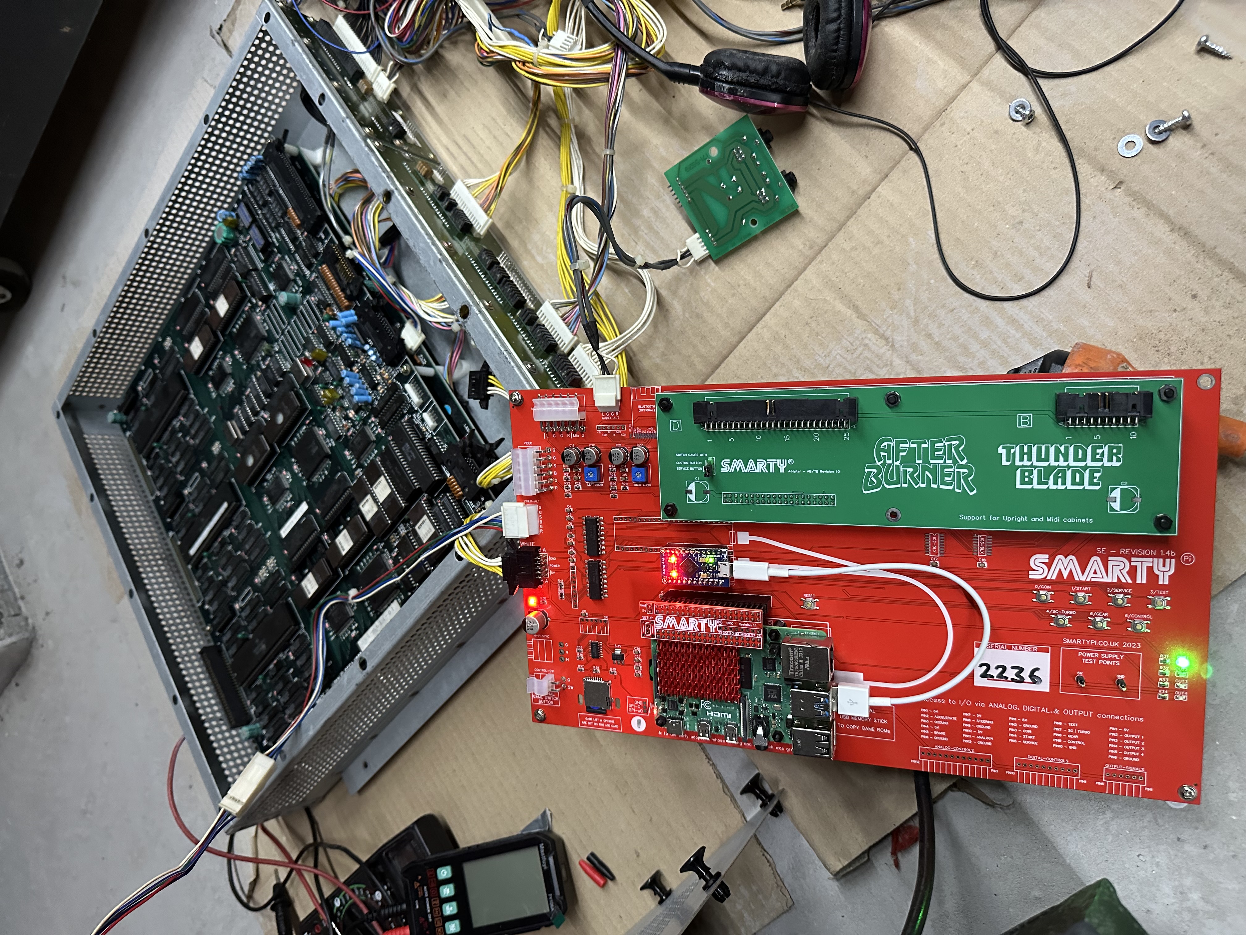

Concernant le PCB de jeu, j'ai continué mes tests.
J'ai d'abord mis les dipswitchs tous sur Off.
Le résultat fut celui ci.
Deux barres en haut et bas de l'écran.
J'ai ensuite positionné les dipswitchs B en position Advertize Sound : On et en Cabinet Type : Upright.

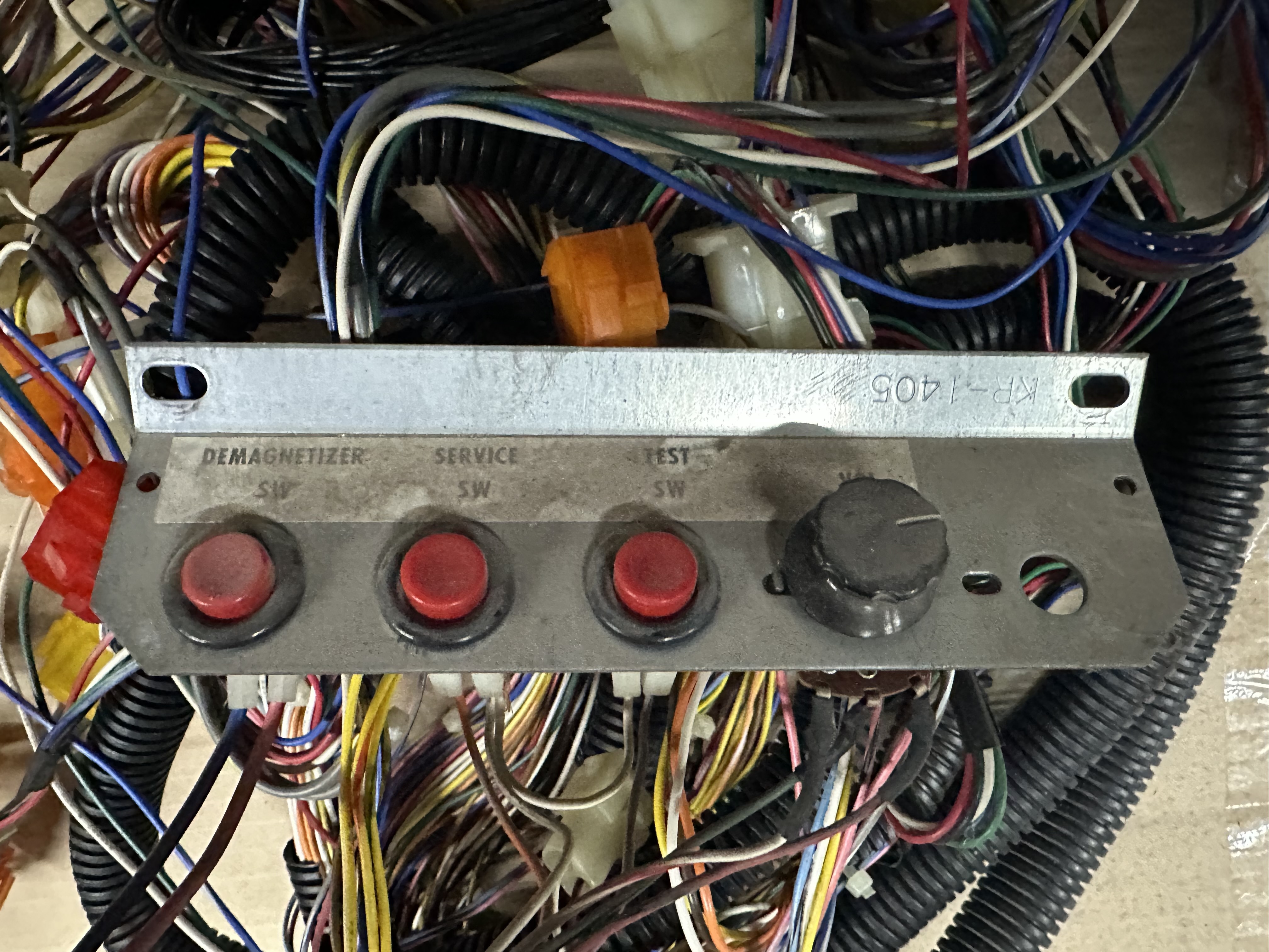

J'ai aussi branché les boutons de Service / Test en me disant qu'on ne sait jamais ...

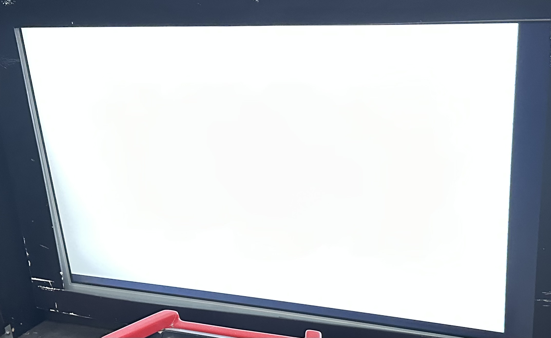

Résultat, un écran blanc qui flash plusieurs fois (une vingtaine de secondes) avant un écran noir.
J'ai de nouveau contrôler la tension sur plusieurs composants : 4,99 V et 5,44 V à la source (Alimentation).
J'ai débranché les deux connecteurs d'alimentation du PCB pour contrôler la tension sur ceux si avant branchement sur le PCB : 5,43 V
Je rebranche et re teste de quelques composants. Je me retrouve avec 5,10 V ce que j'avais la dernière fois que j'avais augmenté la tension de l'alimentation.
Je pense être arrivé à la limite de mes compétences. Une solution B devrait bientôt arriver. Je recherche déjà la solution C et D :)
En tout cas, je ne lâcherai pas ...
À suivre ...

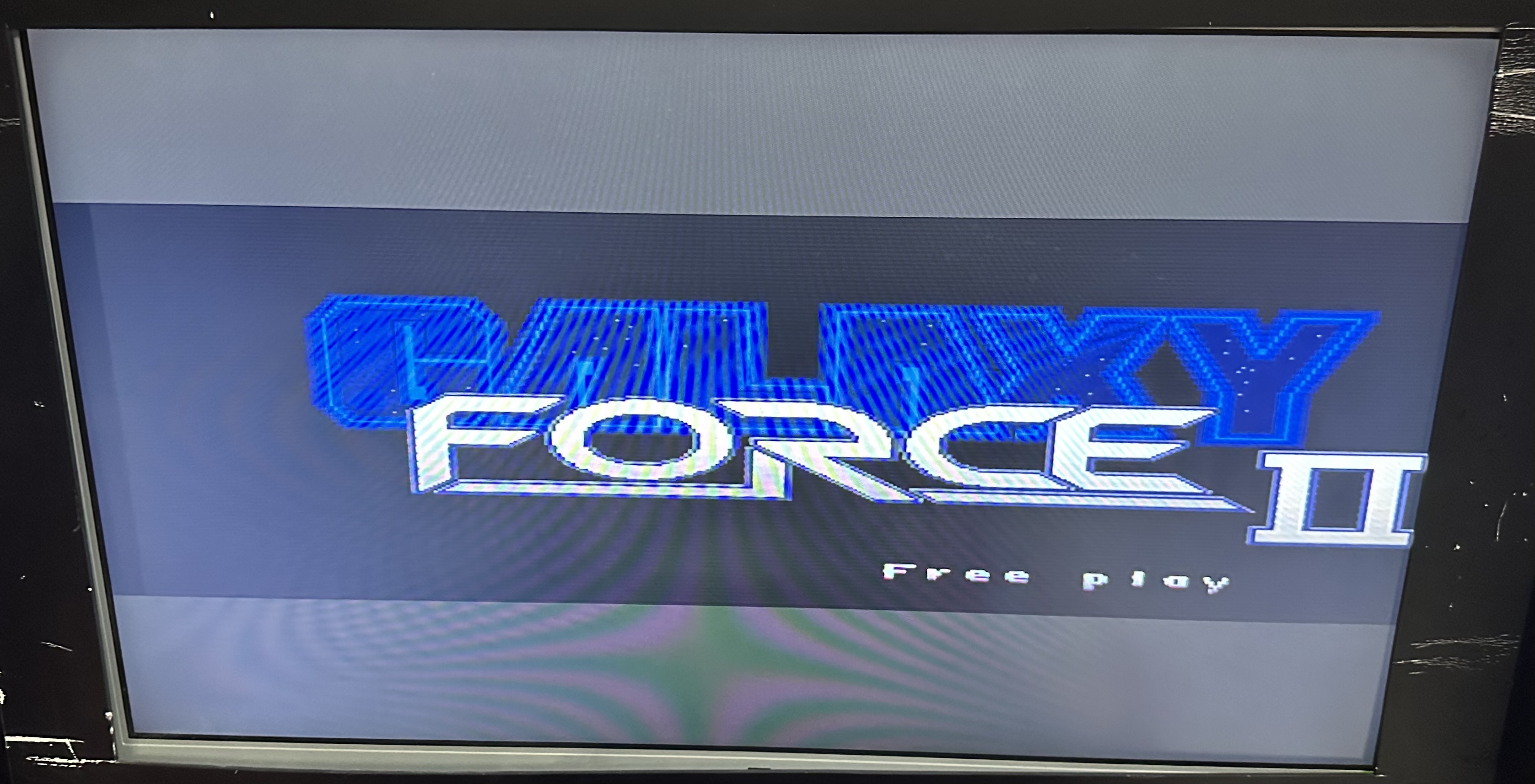

Oui, et, en regardant cette image :
Cela me fait penser à celle ci :
Il y a 3 jours, j'avais branché le SmartyPi afin de re tester l'affichage écran.
Effectivement c'est le même fond mais sans le texte
mariobros3
C'est ça.
