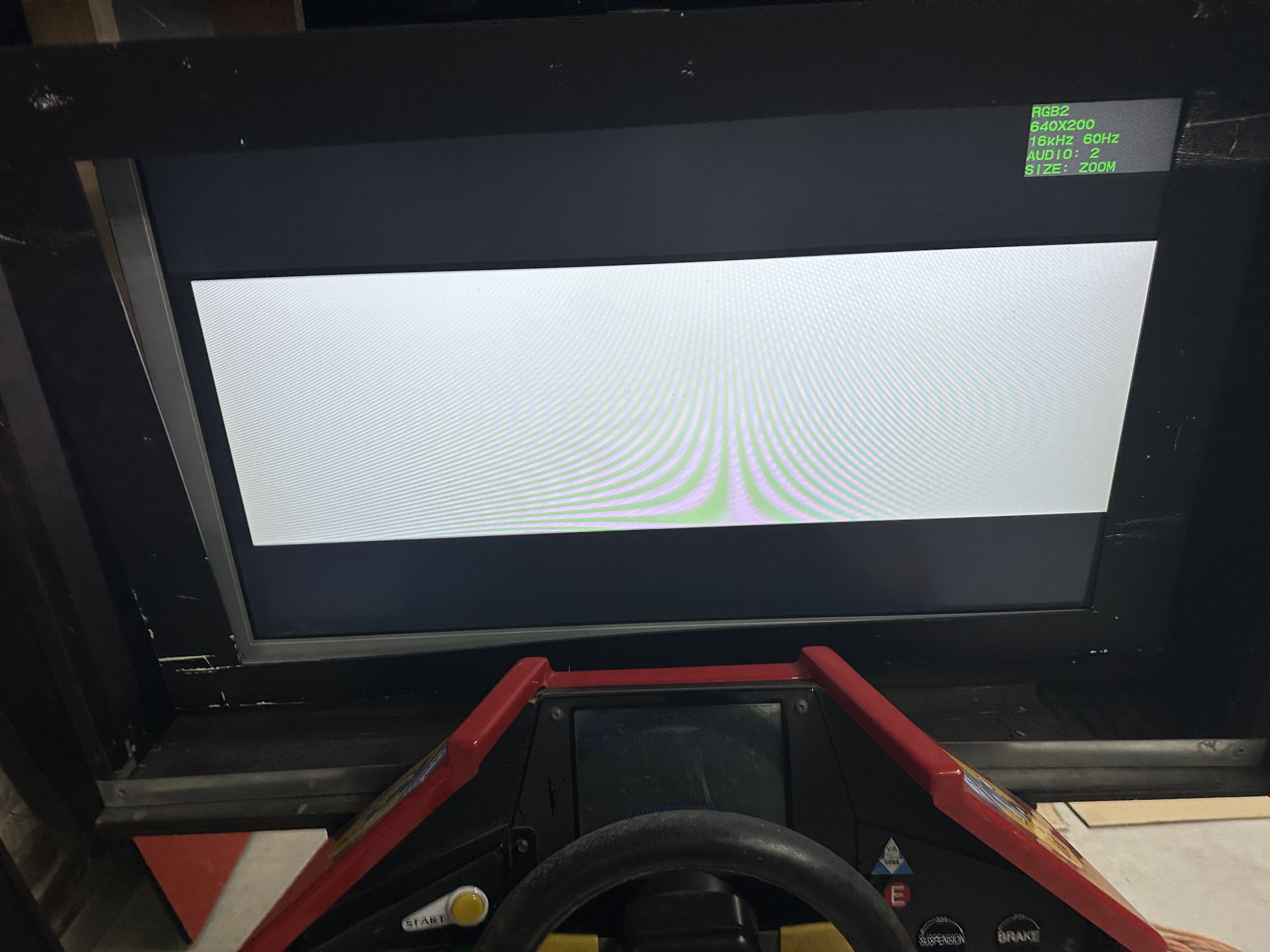

Sur mes précédents Wips, au moment du premier allumage, j'ai quasiment toujours eu le même soucis : PCB qui fonctionne mais problème d'écran (VRDX, ABDX ...). Et avec la F355 DX j'avais au moins un affichage avec une erreur.
Là ...
Rien  :bail:
Ou si : 5 fois ce rectangle blanc puis plus rien.
Par acquis de conscience, j'ai branché le PCB sur mon écran d'AB Upright. J'ai eu exactement la même chose ( Rectangle blanc puis plus rien).
J'ai deux leds qui s'allument sur le PCB. Une sur la CPU Board et une sur la Vidéo board.
Précision : Je n'ai branché que le 5 V, GND et la sortie vidéo. En écrivant cela je me demande d'ailleurs si il n'y a pas un autre voltage  :?
Ce qui pourrait expliquer ce résultat ...
Je vais me replonger sur le Wiring diagram.

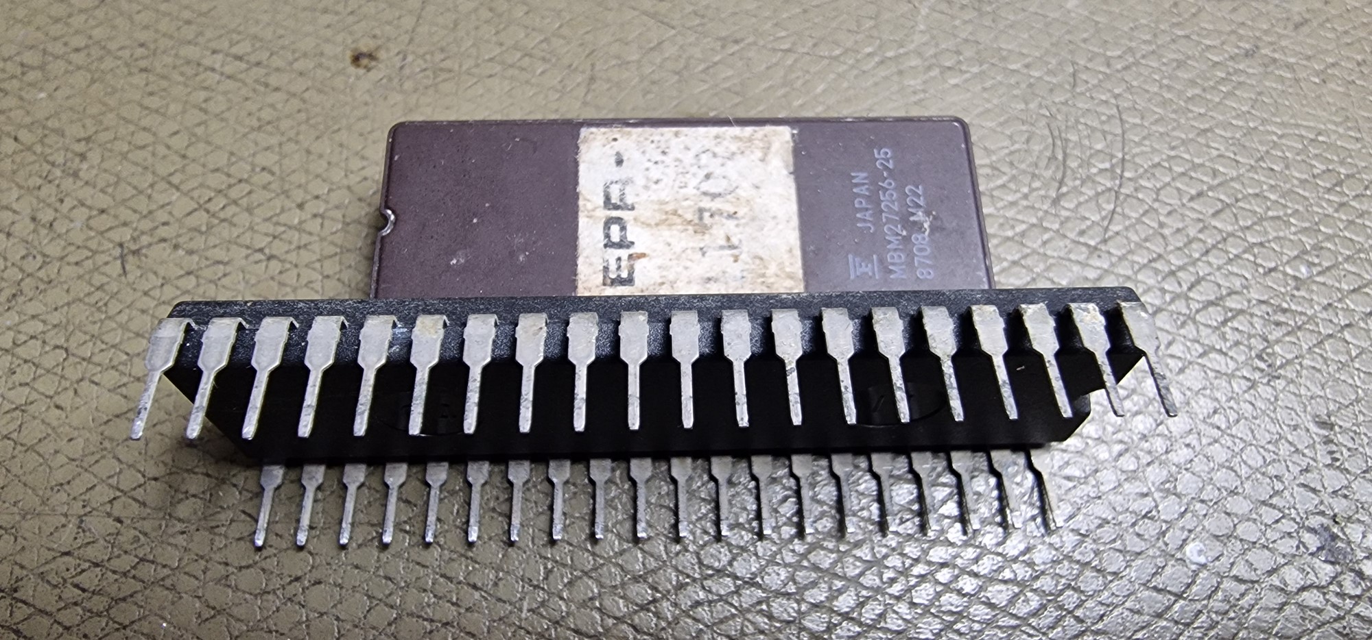

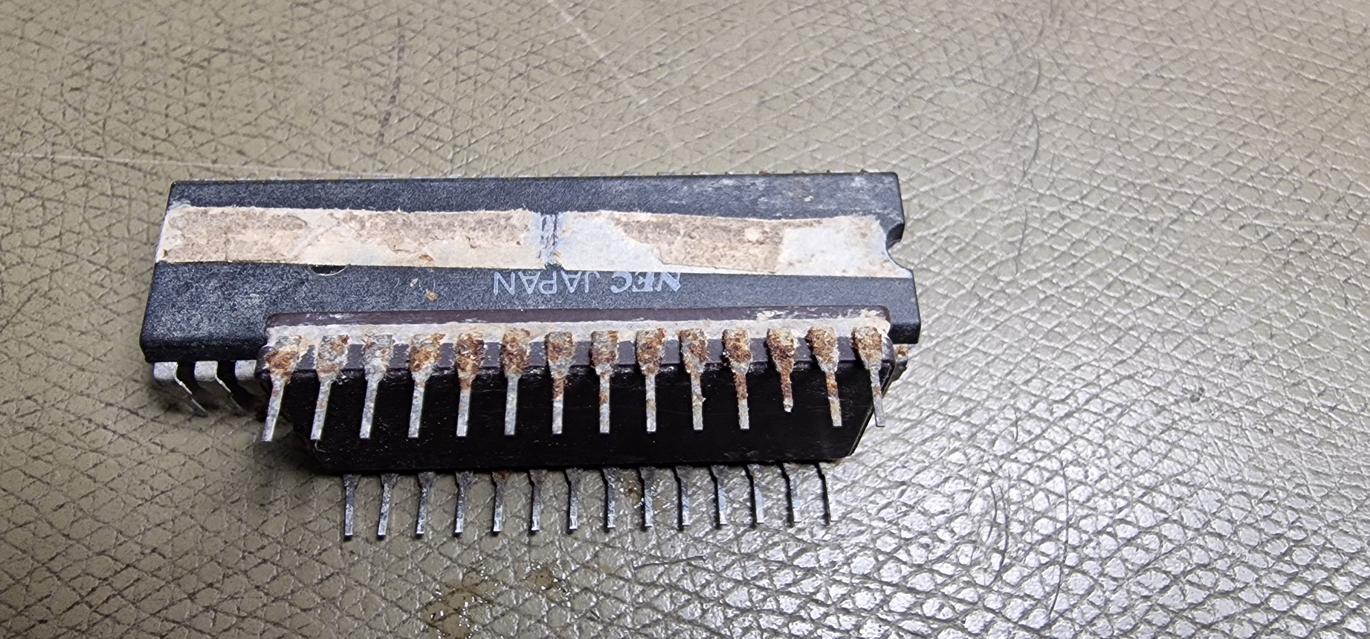

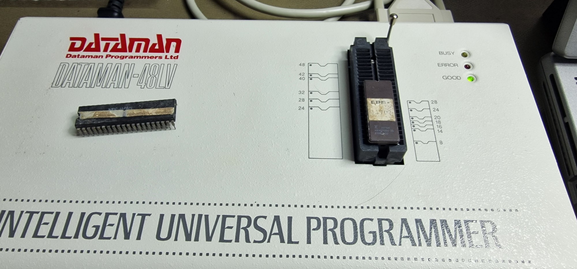

Voilà je me permet de venir m'incruster dans ce WIP de dingue car Mariobros3 m'a confié la lourde tâche (sur ma proposition) de sauver l'EPROM de sa Driver Board qui comme vous avez pu le voir sur certaines photos à pris le tarif durant des années avec une colonie de rongeurs!
J'ai récupéré la carte fin de semaine dernière et attaqué les travaux.
Premier constat c'est bien pire en vrai que sur les photos !!!  ;D
Là c'est même plus oxydé, c'est bouffé jusqu'à l'os, la patte 12 est cassé et le bout de patte est resté au fond du support
J'en profite aussi pour enlever le processeur juste à côté histoire de voir son état et celui de son support
Pour le processeur les constat est bien moins grave les pattes sont biens et un simple nettoyage suffira. Pour son support je décide pour le moment de ne pas le changer, un bon bain au nettoyant contact devrai suffire.
Une fois le proc remis en place je testerai les continuité et si ça merde je changerai le support quand même.

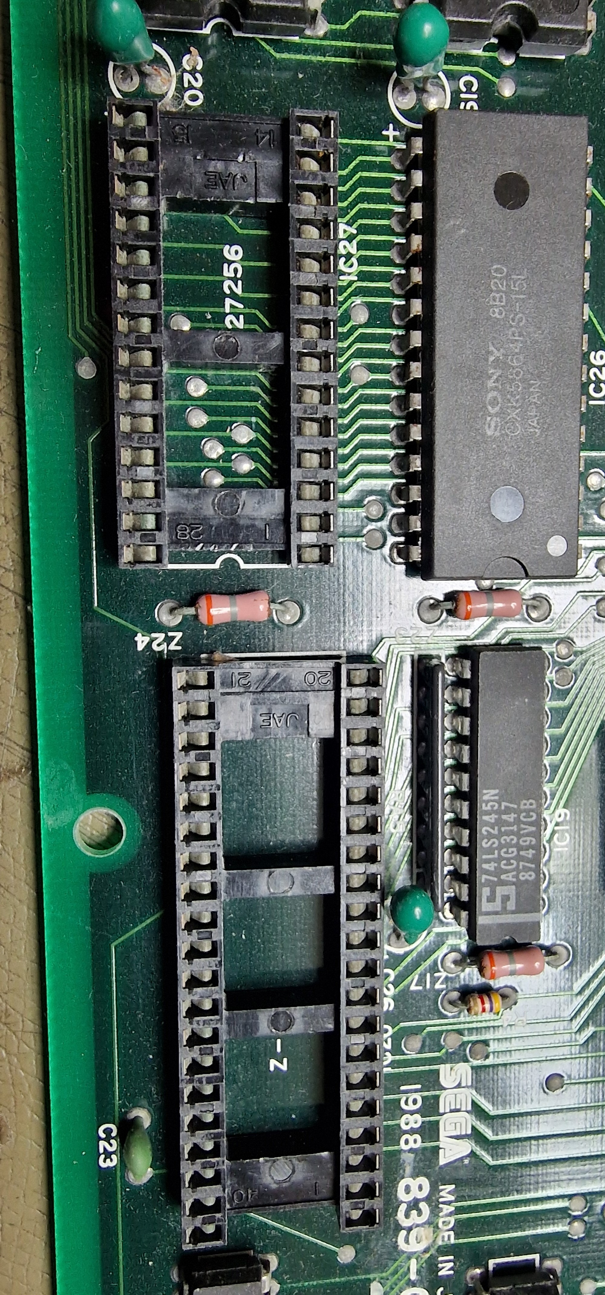

Pour le support de l'EPROM par contre rien qu'a cause de la patte cassé au fond il va falloir le changer et c'est pas une mince affaire sur ce type de PCB
Revenons à notre EPROM qui est marqué EPR-11702
J'ai fait un tour sous MAME est regardé tous les Dump mémoire existant pour une Galaxy Force 2 et sur une version on trouve bien un fichier noté EPR-11702, mais après analyse un truc cloche.... c'est un fichier de 128Ko alors que notre mémoire 27256 ne fait que 32Ko ...?
Je décide d'ouvrir le fichier de 128K avec mon programmateur me disant que peux être seulement 32Ko sont utilisé... He bien non ! il y'a des data jusqu'à la dernière adresse mémoire
A l'évidence ce fichier n'est pas le bon est ne peut pas rentrer dans une mémoire de 32Ko....
La loose.... ca sent le sauvetage de mémoire rouillé !
Encore quelque recherche sous MAME est on trouve un fichier que ce nomme "motorpcb" qui fait bien 32Ko mais qui est extrait d'une version Super Deluxe qui n'est pas celle de Mario. La version Super Deluxe à une gestion moteur bien différente et très fort à parier que ça n'ira pas pour notre version.
Faut ce rendre à l'évidence pas de dump pour notre EPROM disponible sur la toile!!
Le seule salut pour cette Driver Board c'est d'extraire les data de notre tas de rouille !!  ;D

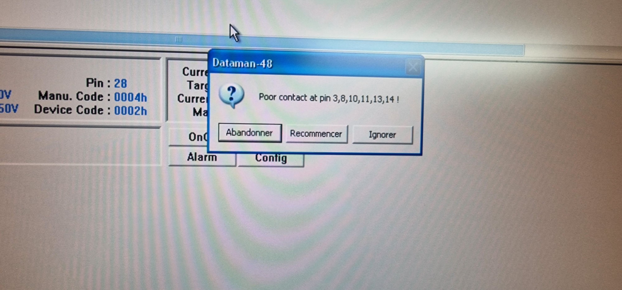

J'entreprends fébrilement le nettoyage de pattes avec un dremel munis d'une brosse douce et je plug l'EPROM dans mon programmateur ....
Ca ne marche pas il y'a des faux contact de partout !

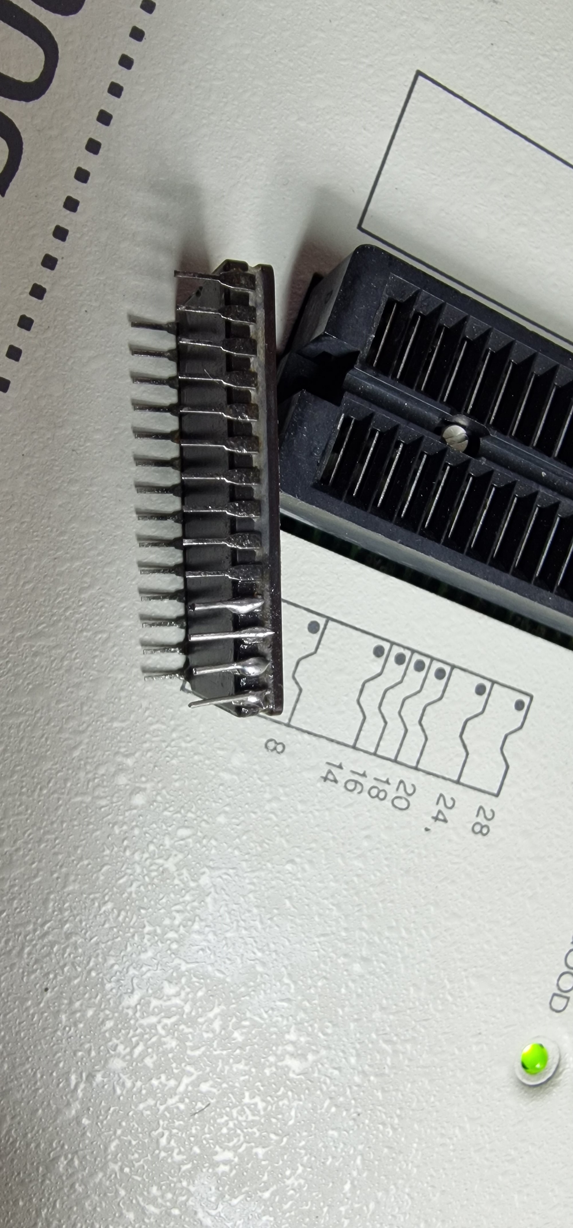

Re-nettoyage des pattes qui ne tiennent plus que par le Saint-Esprit et évidement cela casse..... 4 pattes dans le sac 11, 12, 13 et 14 :(  :'(
Que faire? sans cette mémoire ce jeu ne reprendra jamais vie comme il faut?
Bricolage de la dernière chance en soudant des pattes de résistances sur les moignons de pattes rouillé.
Très difficile de faire tenir la soudure sur les pattes mais finalement avec insistance et une bonne dose de flux décapant cela fini par accrocher
4 papattes toutes neuves ! 8)

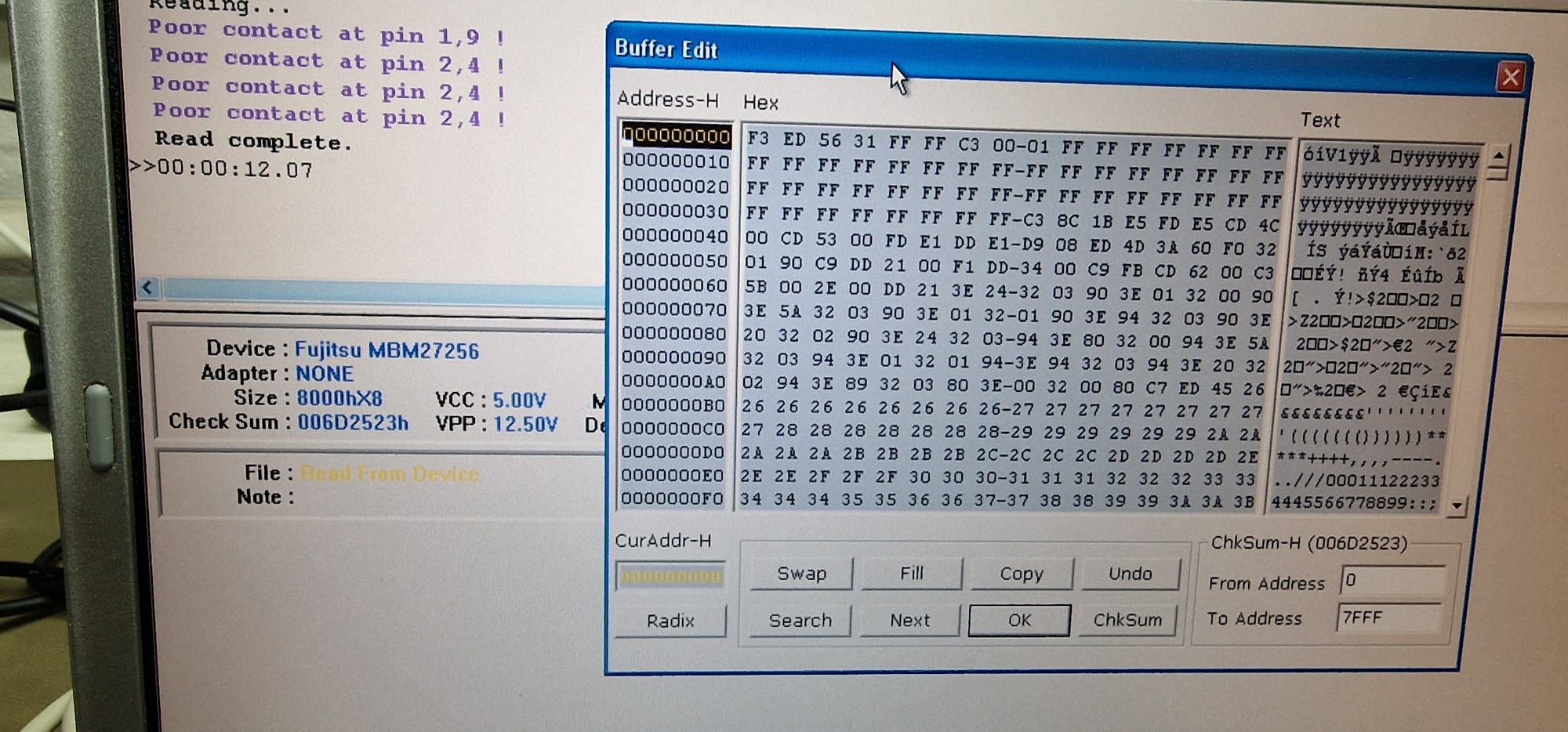

C'est partie pour une tentative de lecture... encore quelque faux contact mais en appuyant avec le doigt bien fort sur le support....... ca marche !!! " Read Complete"!! lecture et vérification avec sucés  <:)
Je sauvegarde de suite précieusement les données qui on pour checksum 6D2523, je fait plusieurs lecture et toujours le même résultat, les données sont stables et probablement bonnes.
OUF on a eu chaud !!!
J'ai encore comparé les datas avec celle de la version Super Deluxe et effectivement la chekcsum n'est pas la même, la Super Deluxe a sa propre version.
L'agencement des data est assez similaire mais c'est pas tout a fait pareil.
Cela me conforte sur le fait que les données que j'ai extraite sont bonnes mais cela seule la remise en route de la machine pourra nous le dire en espérant que 30 ans d'abandon n'auront pas corrompu quelques bit de données.
La suite au prochain épisode avec le remplacement du support foireux

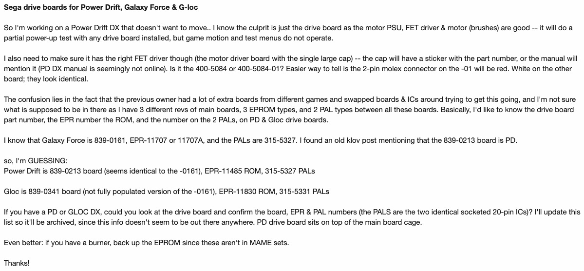

Concernant l'EPROM, en cherchant ce week end, je suis tombé sur ça :
Serait ce EPR-11707 ?
Il y a deux semaines, quand j'ai parlé de cet EPROM, j'ai contacté 3 possesseurs de GFDX pour avoir la photo de leur Drive Board pour vérifier le numéro de celui ci. J'ai eu 3 retours la semaine dernière avec un "ok, je te fais ça" mais pas de news depuis.
A suivre donc ...

Citation de: mariobros3 le Mardi 02 Septembre 2025, 20:04:50 PMBonsoir Fred  ;)
Superbe travail  :-*
Merci.
A suivre donc ...
Pour moi y'a pas trop de doute c'est bien écrit EPR-11702 sur ton EPROM pas 11707.
Comme le gars l'écrit dans son message il y'a eu des swap de fait, donc on est pas sûr du tout que sa carte soit bonne
Je croise les doigts pour que les data que j'ai récupéré soient bonnes, mais je pense que oui

Sur tous les dump que j'ai trouvé pour un GF2, pas de réference EPR-11707.... probablement une mémoire pour un autre jeu du même type mais lequel ?
Tibal
https://www.arcade-museum.com/tech-center/machine/gforce2sd
Ici c'est répertorié pour la Driveboard de la version SDX de GF2, mais ça n'a visiblement pas été dumpé.
On voit au passage que l'EPROM EPR-11702 est liée aux sprites. Un faisceau d'indices qui vont dans le sens que l'EPROM que tu as sauvée est la 11707.
