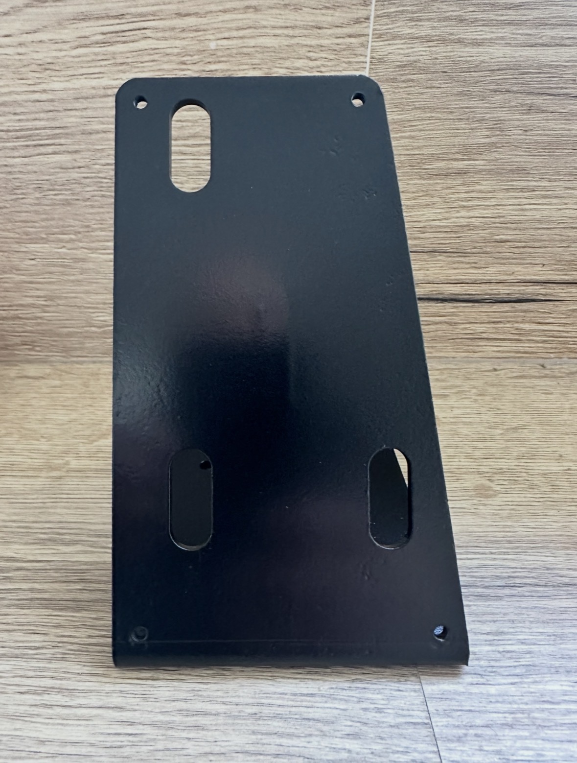

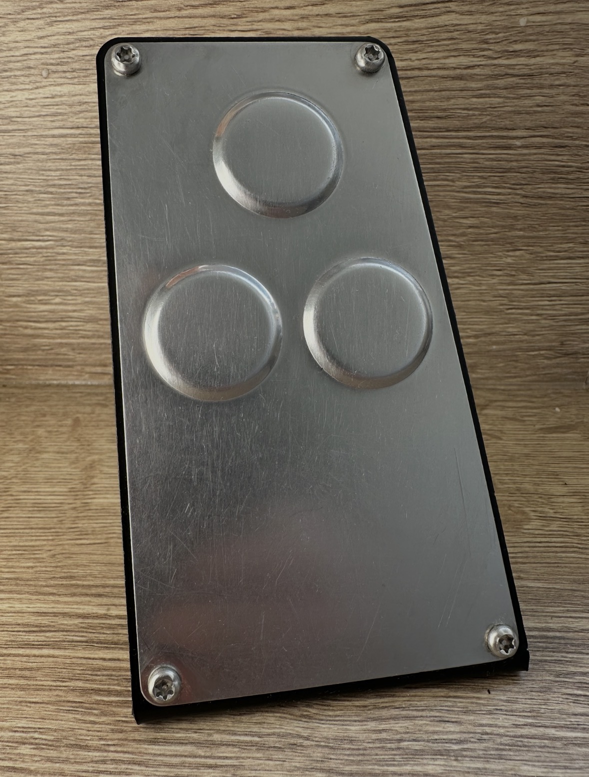

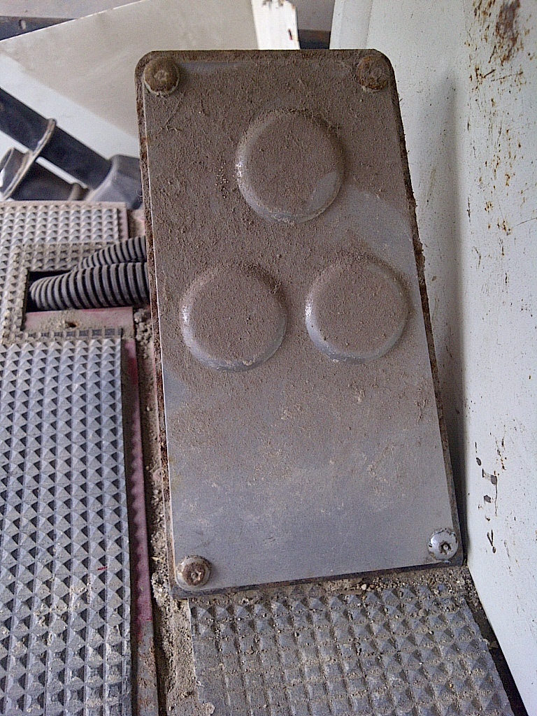

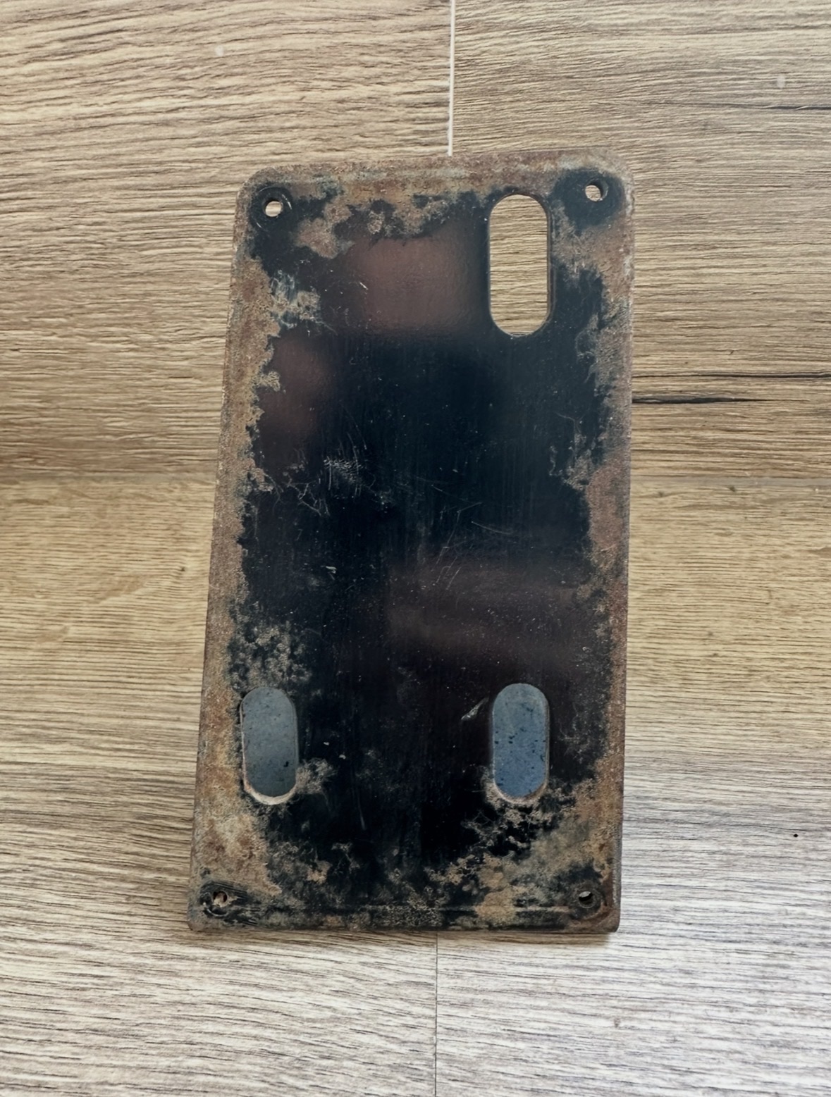

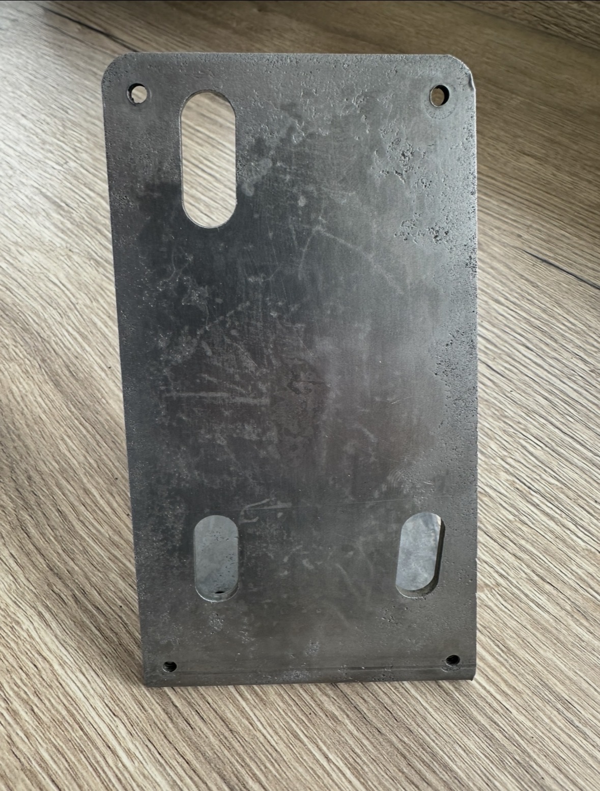

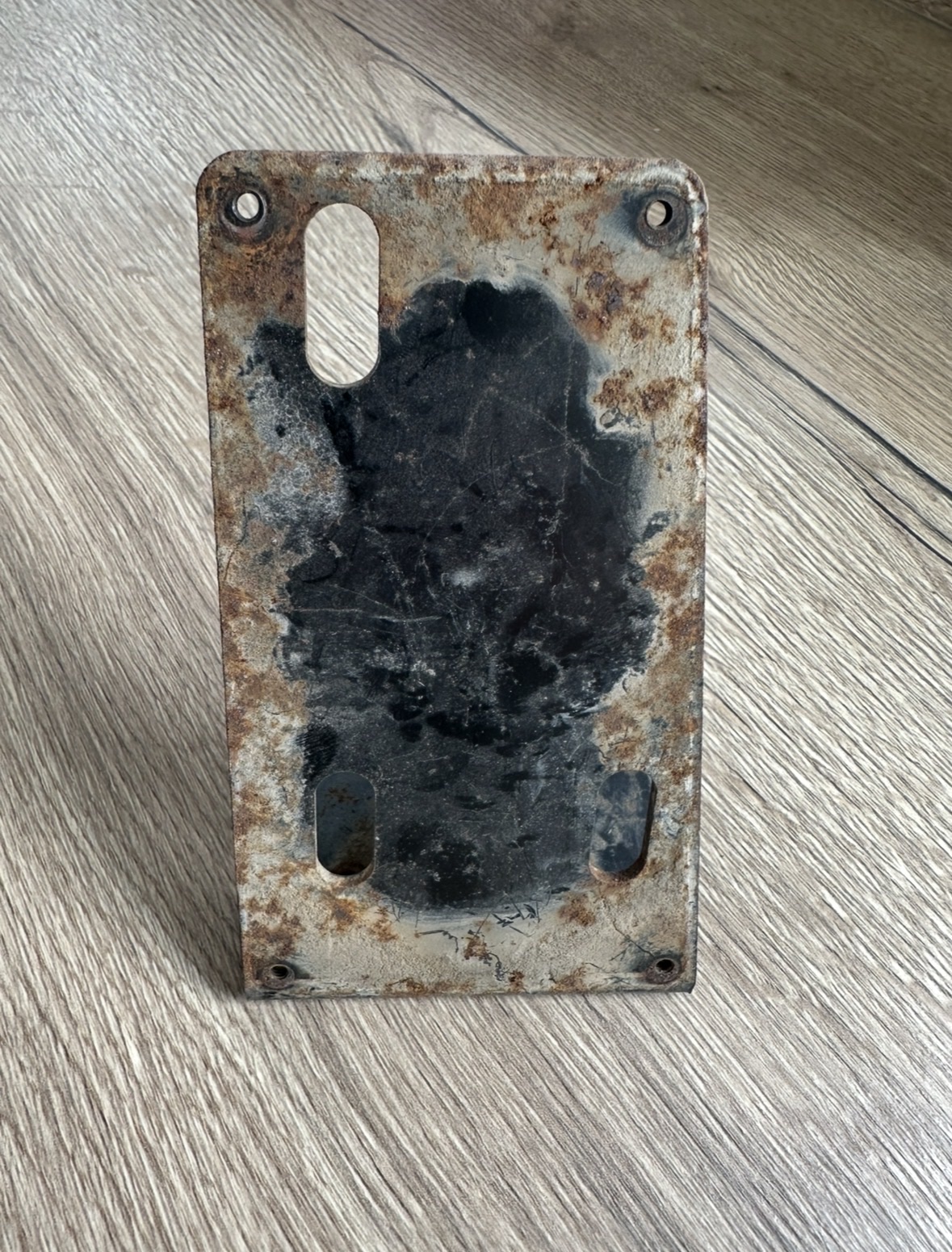

En même temps que la réfection des câbles et de la partie électronique, je m'affaire sur les petites pièces à dérouiller et repeindre.
C'était, par exemple le cas pour les deux reposes pieds (YZ-2051 Step Right et YZ-2052 Step Left) avec leurs plaques Inox (YZ-2055 et YZ-2056).
Les deux étaient dans cet état :
On dérouille / décape :
Pose de l'apprêt :
Couche de noir :
Et un Avant / Après :
Le deuxième repose pieds est sur le même chemin.

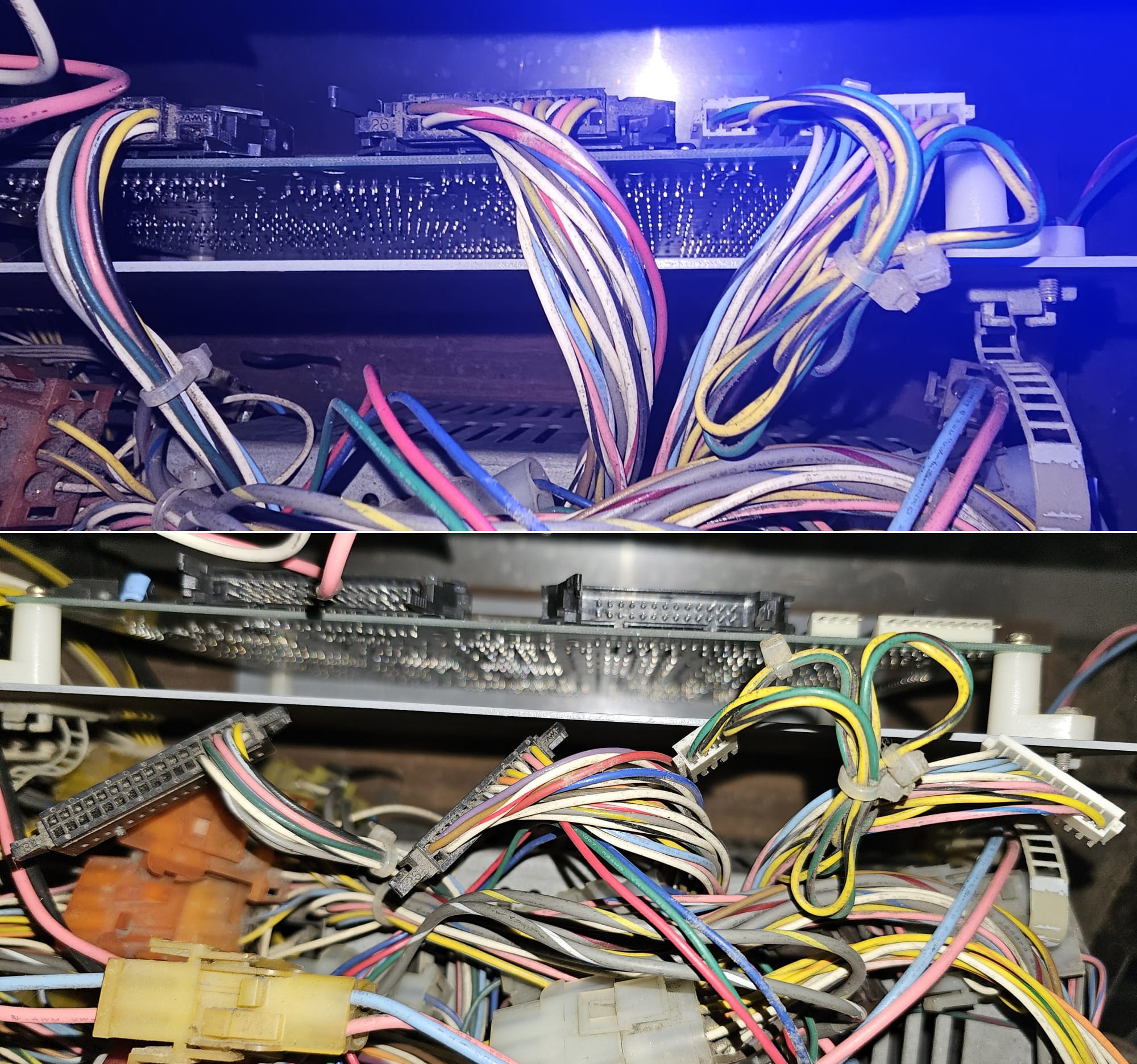

Le temps de retrouver les clefs pour ouvrir la zone contenant l'I/O board, j'ouvre et ...
Apparemment mon smartphone n'aime pas les black light ;)
Je débranche tous les connecteurs qui arrivent à cette board
Verdict :
Le Galaxy Force boot parfaitement bien sans cette board connectée.
mariobros3
Citation de: DCE le Dimanche 07 Septembre 2025, 15:08:09 PMLe Galaxy Force boot parfaitement bien sans cette board connectée.
Je ne m'attendais pas à une réponse aussi rapide  ;)
Merci beaucoup DCE  ^-
