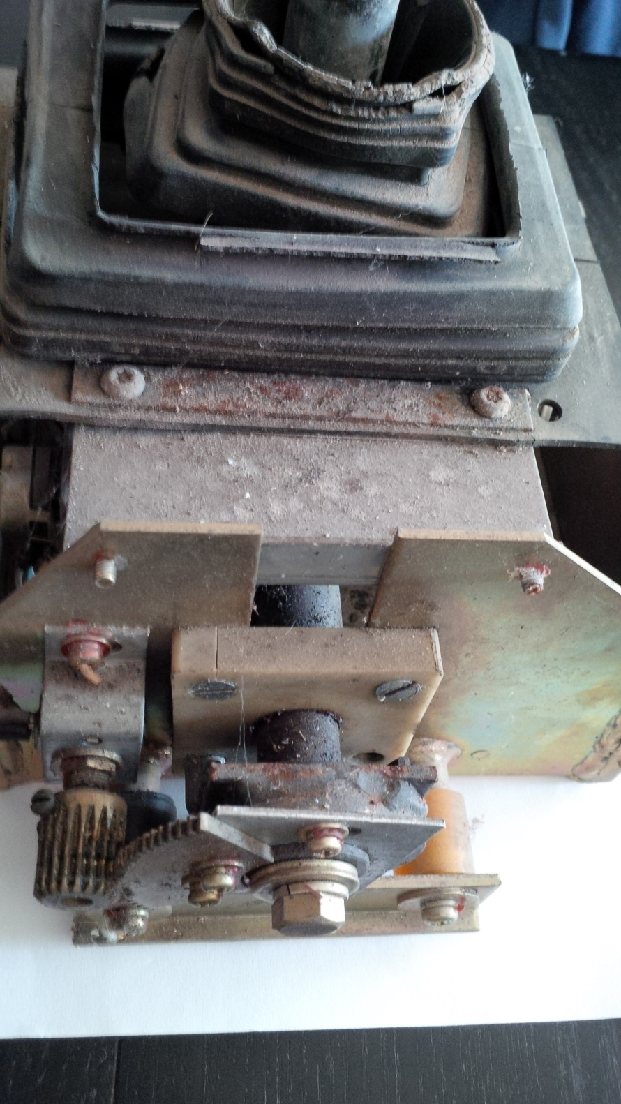

J'ai ressorti cette photo afin de voir comment était fixé le Shift Boot.
Il est maintenu par deux plaques avec 2 vis de chaque coté.
J'ai deux solutions : Faire 4 trous sur le nouveau Shift Boot afin qu'il soit maintenu par les deux plaques ou, et je ne sais pas si c'est faisable, le découper au niveau de sa base pour utiliser la base de l'autre ( je ne sais pas si je me fais bien comprendre). Comme cela j'aurais une copie presque parfaite. Reste à savoir si le caoutchouc se colle / se "soude" et si cela ne sera pas fragile à l'utilisation ...
Personnellement je partirais sur la solution n° 1 ! :)
Certes couper et coller le nouveau sur la base de l'ancien doit être faisable, mais je pense qu'esthétiquement ce ne serait pas super beau, et surtout cela fragiliserait certainement le soufflet (il faudrait utiliser sans doute de la colle vulcanisante type "solution", comme on utilise pour les rustines sur chambre à air non ?).

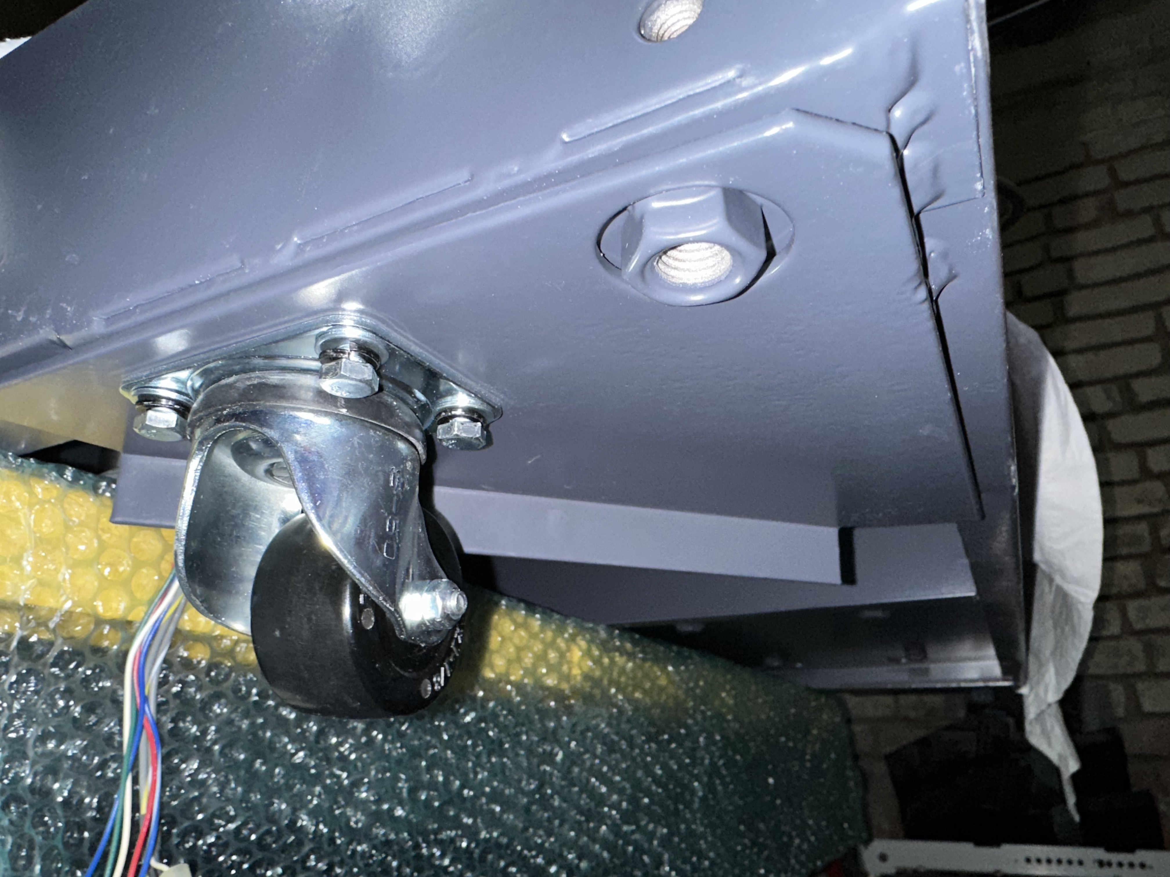

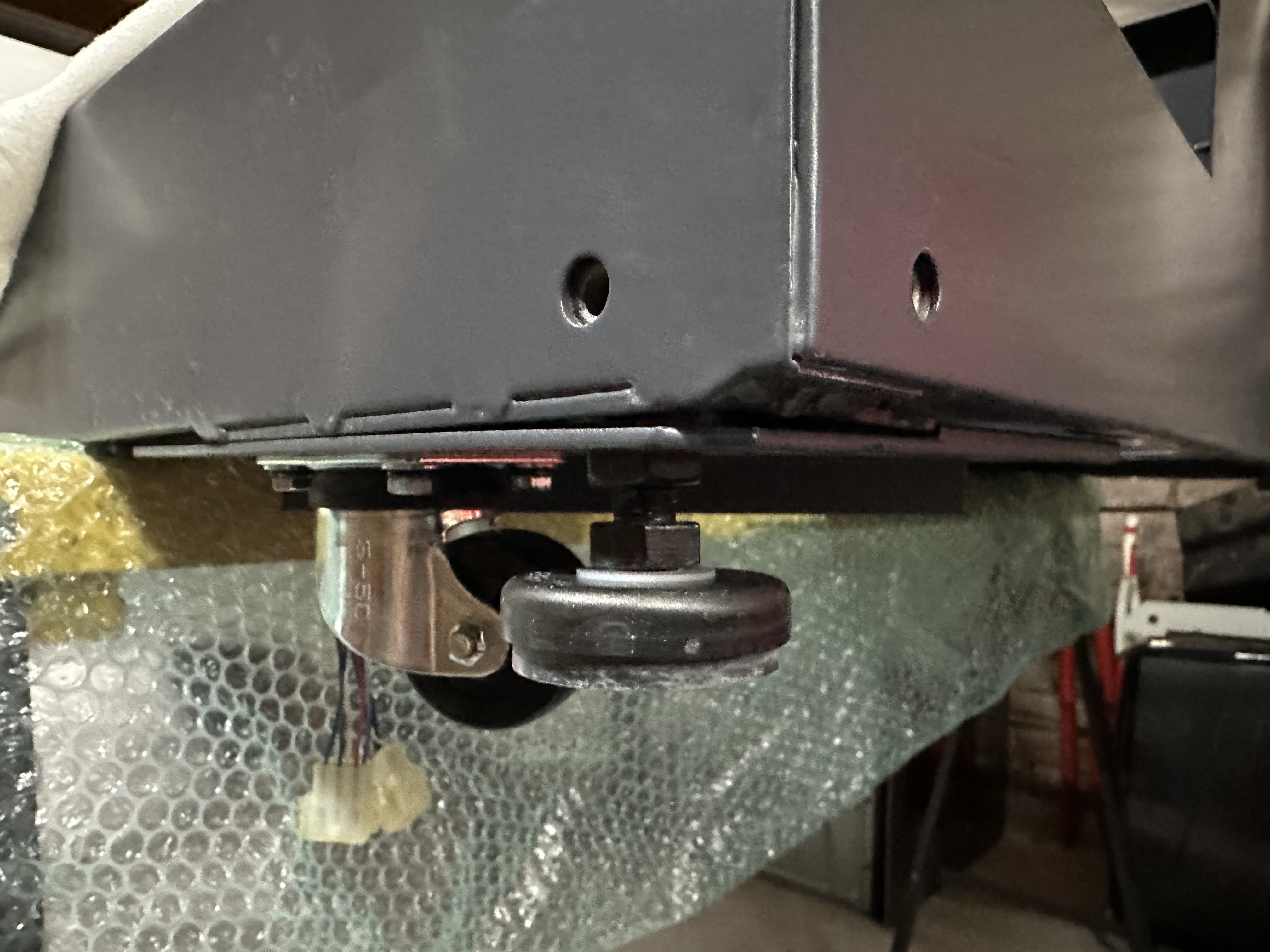

Roulement, filtre et quelques autres pièces ont été commandé. J'ai commencé à poser les plaques, roues et pieds.
Il faudra que je rajoute un boulon à chaque pied. :)

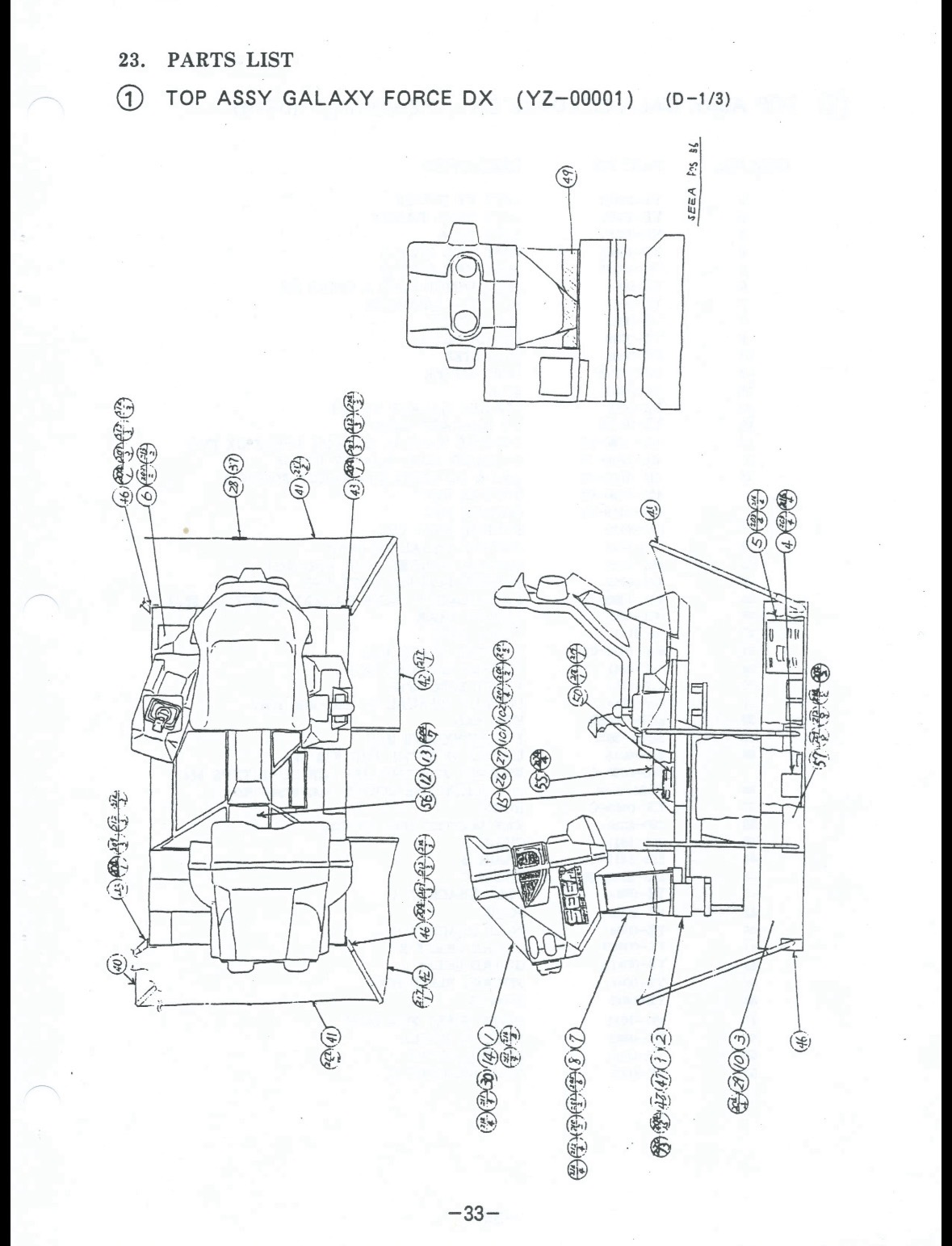

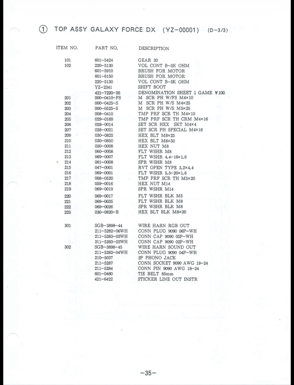

Aujourd'hui, je suis en train de répertorier tous les stickers (avec les refs Sega) de la borne que ce soit extérieur ou intérieur dans le but, comme j'en avais déjà parlé / écrit de les refaire. Et c'est là que je me rends compte à chaque fois de la précision apportée dans le "Owner's Manual" de Sega.

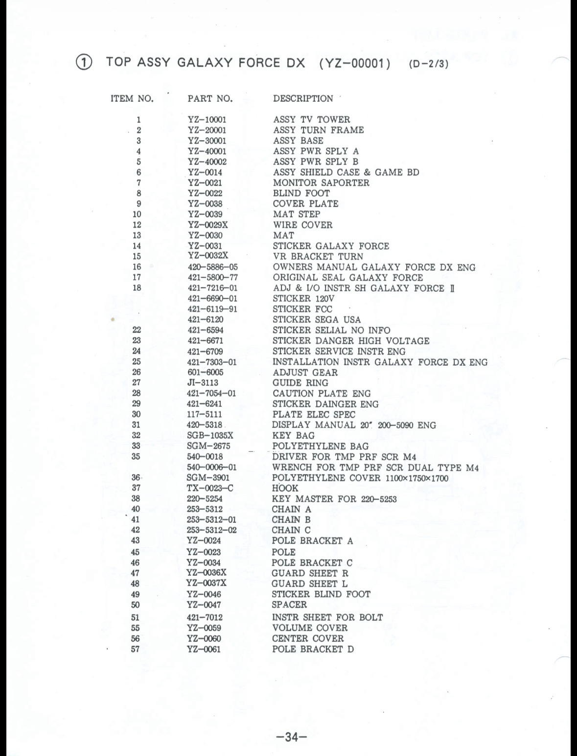

Un exemple ici :
C'est la "Parts List" générale.
Tout y est noté. Du sticker 120V de l'alimentation en passant par le sachet pour les clefs ainsi que les différents outils / pièces supplémentaires afin de permettre de l'entretenir.
J'avais sur la Virtua Racing DX déjà essayé d'être au plus proche de cette "Parts List".
Avec l'aide d'un ami qui se reconnaitra, j'avais pu avoir un Polyethylene Bag Sega afin d'y mettre le "Owner's Manual", et trouver d'autres pièces supplémentaires.
Je vais essayer de trouver le + de chose possible sur celle ci :)

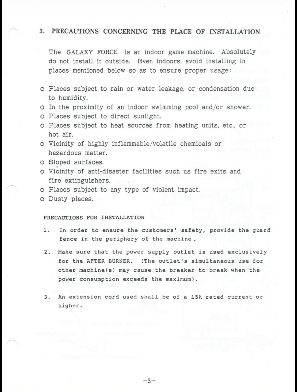

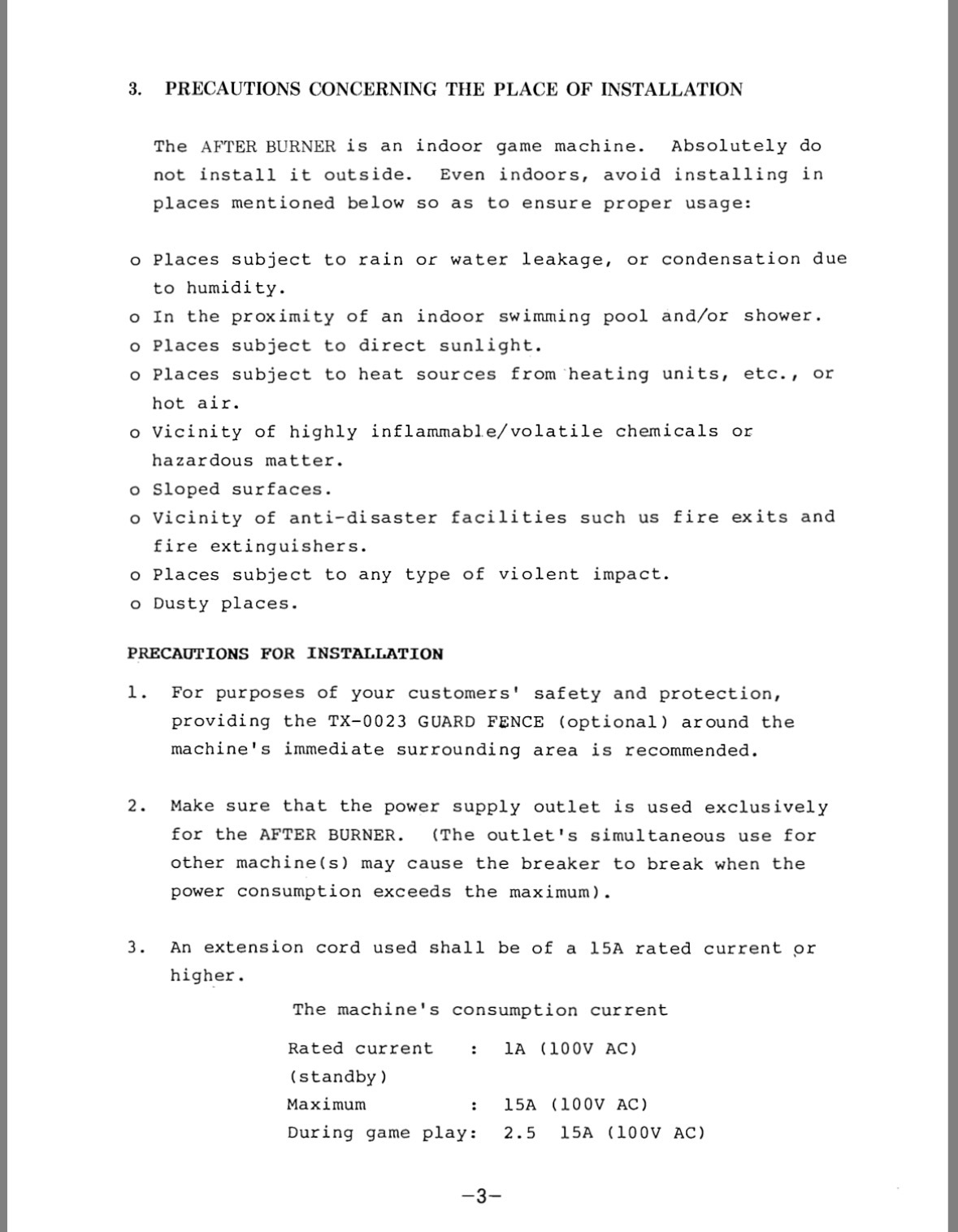

Une petite particularité du ou mon "Owner's Manual" de la Galaxy Force II Deluxe Type :
Vaguement l'impression que les débuts de Manuel sont recopiés ...
Celui de l'After Burner Deluxe Type :
Trouvez l'intrus  :D
mariobros3
La suite ...
Pas de joueur pour mon précédent message. C'était "After Burner" au paragraphe 2 de "Precautions For Installation".

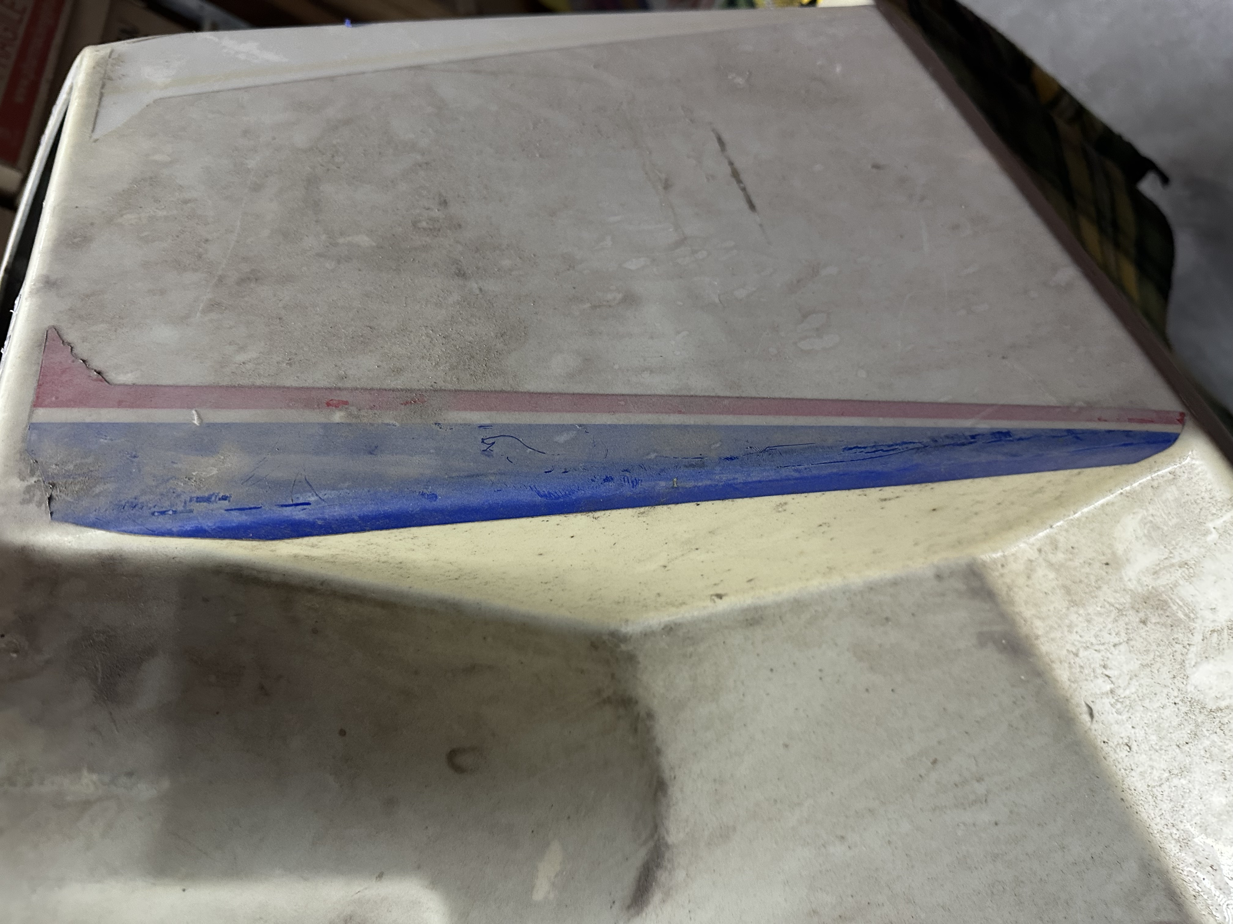

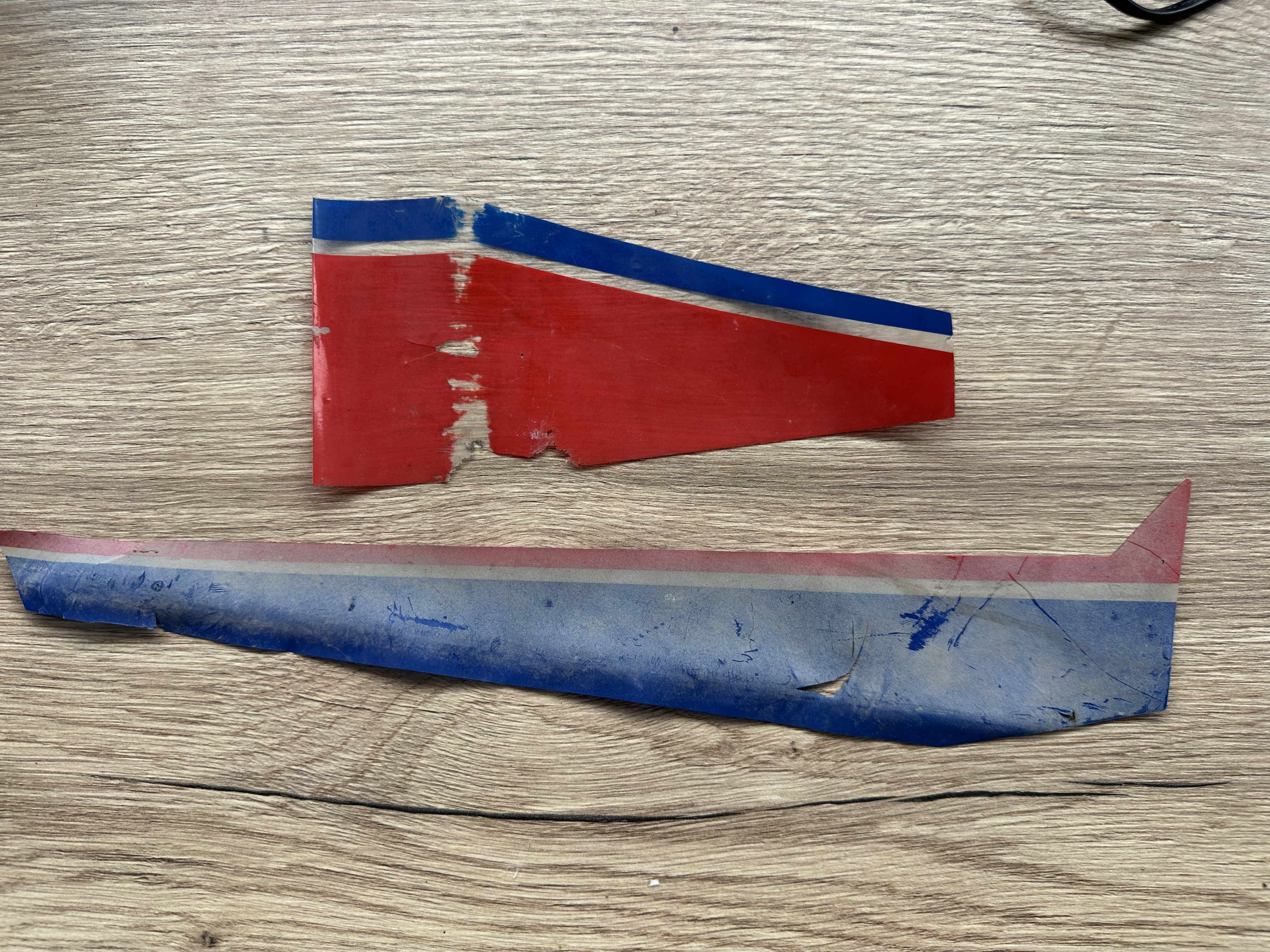

Ce matin, j'ai retiré quelques stickers.
Pas mal abimé.Ils vont passer à la numérisation comme tous les autres au fur et à mesure.

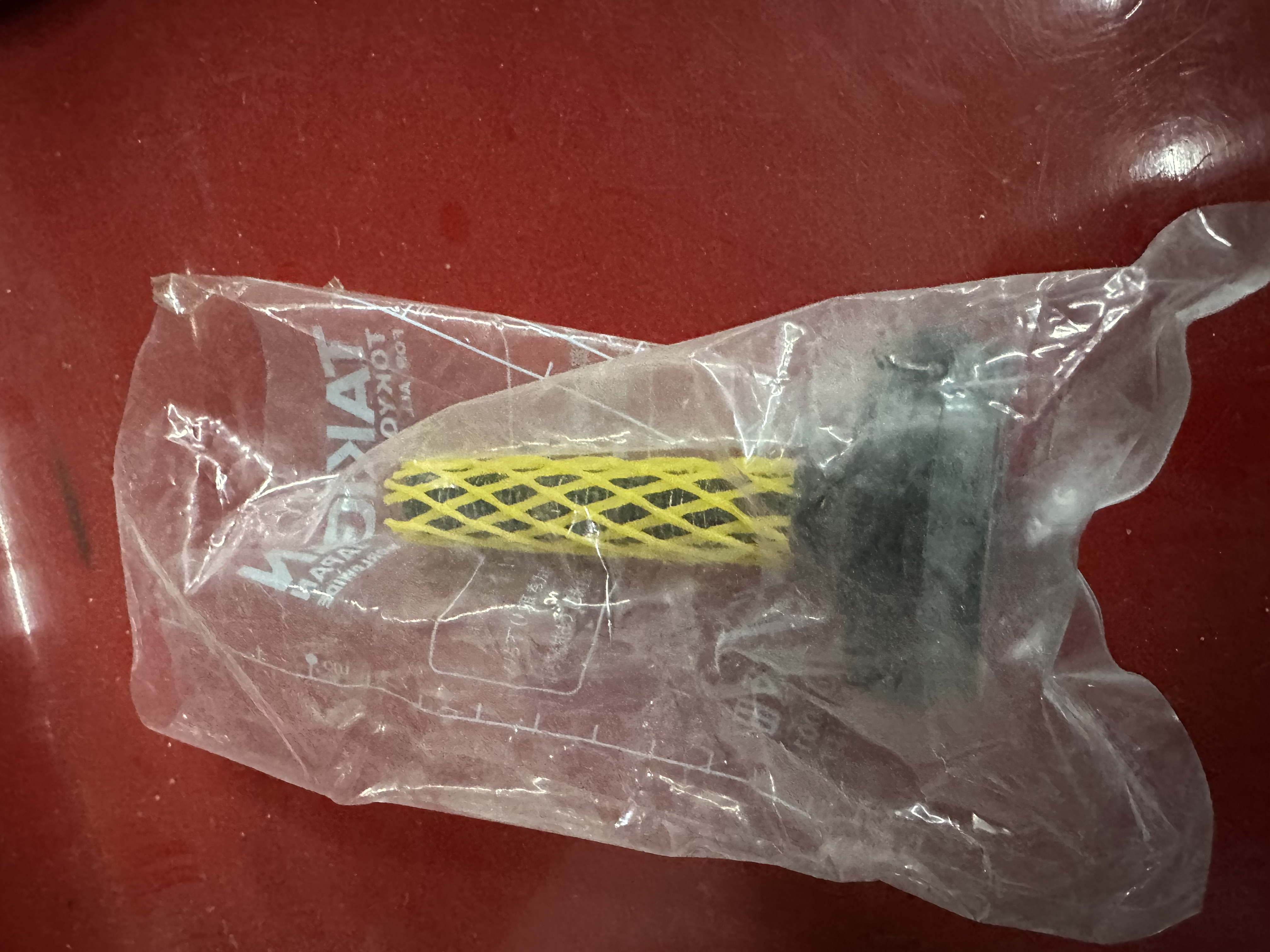

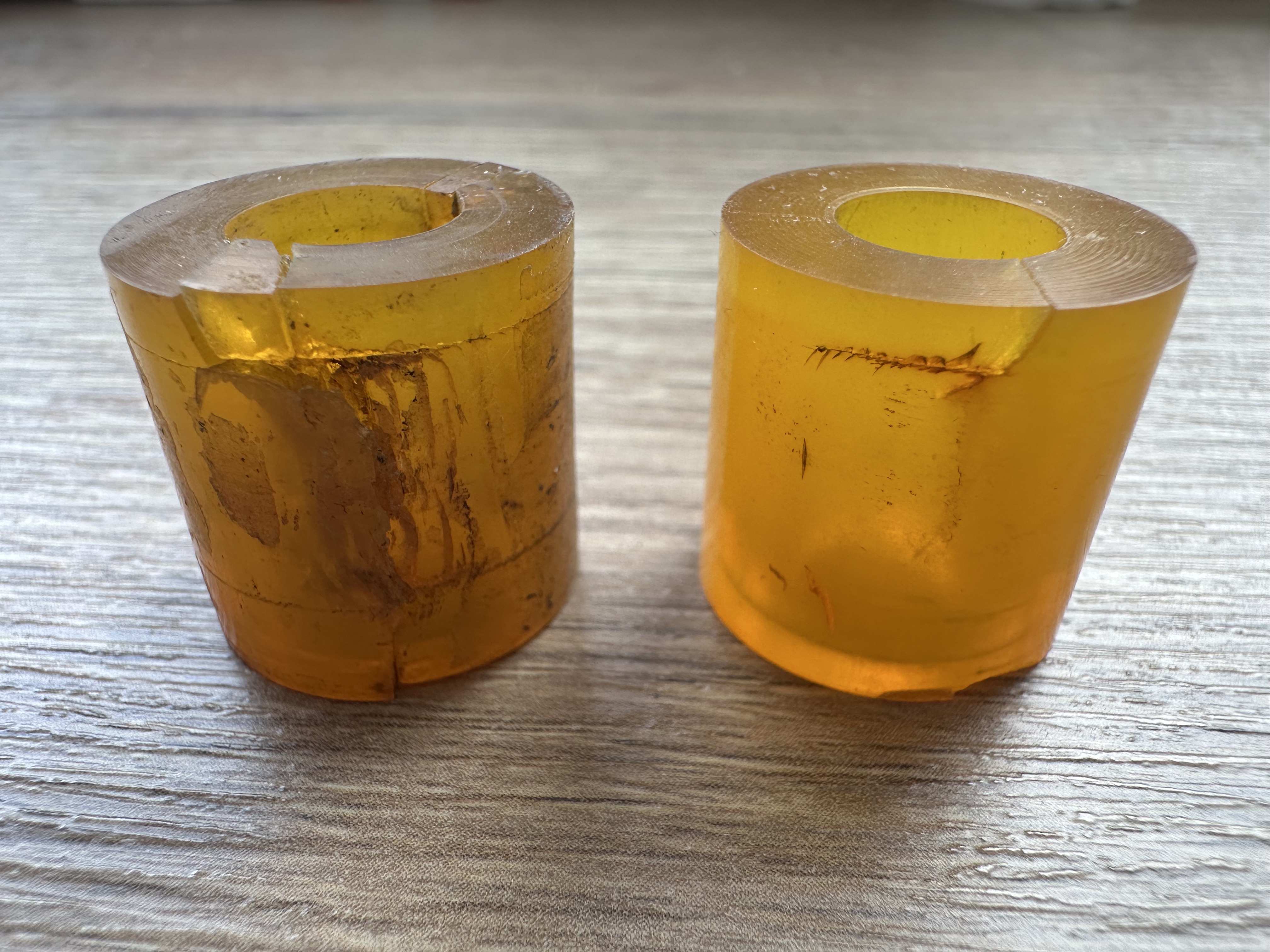

Je me suis aussi occupé de ces deux (YZ-2313) Stopper Rubber.
L'un est un peu fendu et l'autre, je l'avais recollé car il était en deux parties.
Je les ai peut être trouvé en Europe. J'attends un retour du vendeur.

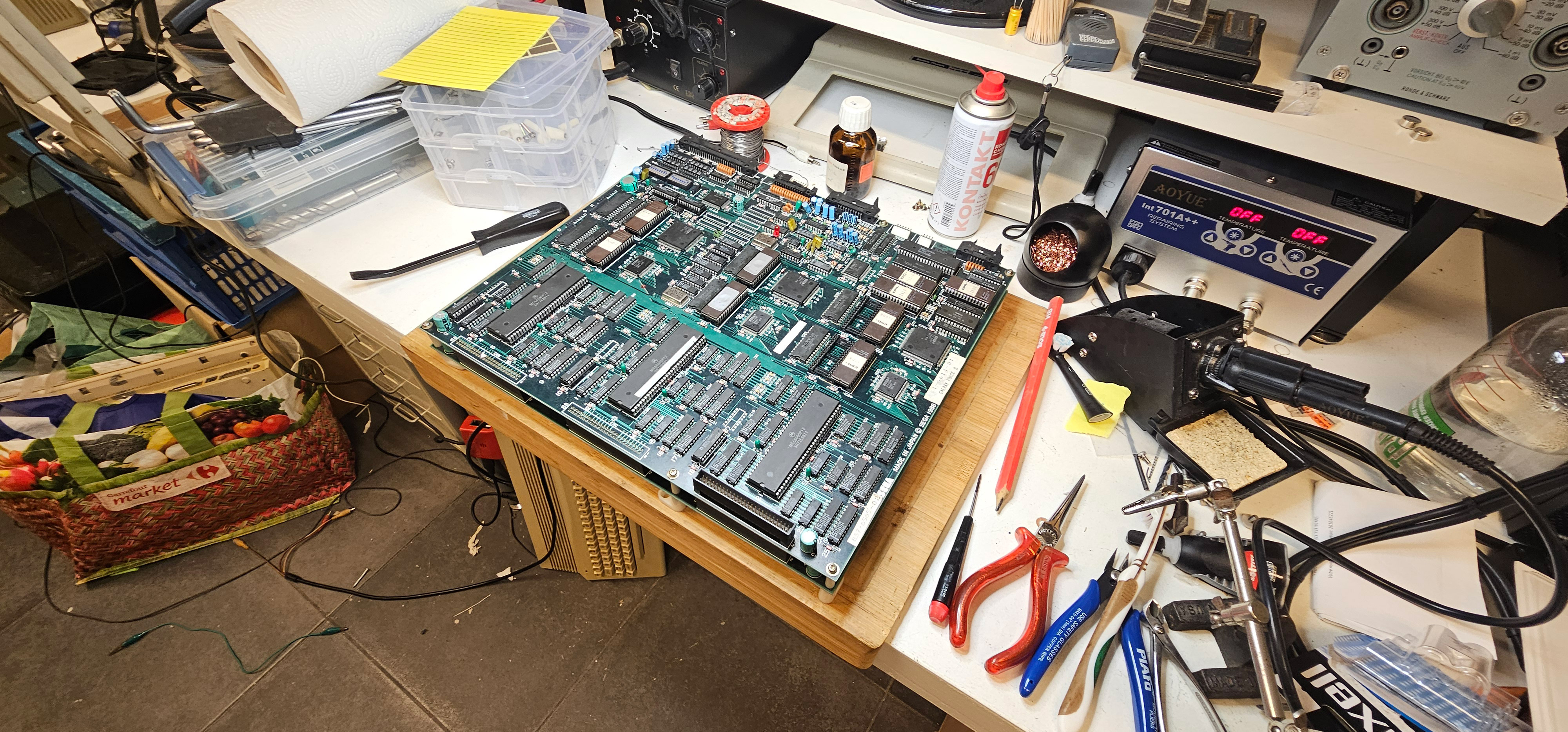

Je m'insère dans ce topic car c'est moi la personne « du nord » ayant décidé d'aider notre ami Mariobros3 à faire revivre le stack Y-board de son Galaxy Force occupé à revenir du territoire des ombres ;)
N'étant pas ingénieur électronicien mais ayant pas mal de spare de rechange pour Y-board (éléments datant du dépannage de mon précieux) et une certaine expérience, sans garanties, je me suis malgré tout dit qu'il était un devoir de l'aider à redémarrer sa version très rare du GFII DX.
Dans un premier temps j'avais pensé lui envoyer mon stack Y-board « de backup », supposé être toujours fonctionnel, pour test afin de dépanner le sien. Sauf qu'après une bonne dizaine d'années mon stack de backup présente également des problèmes et cela malgré un stockage optimal.
Nous avons finalement décidé qu'il serait plus simple que lui m'envoie son stack pour que je tente un dépannage.

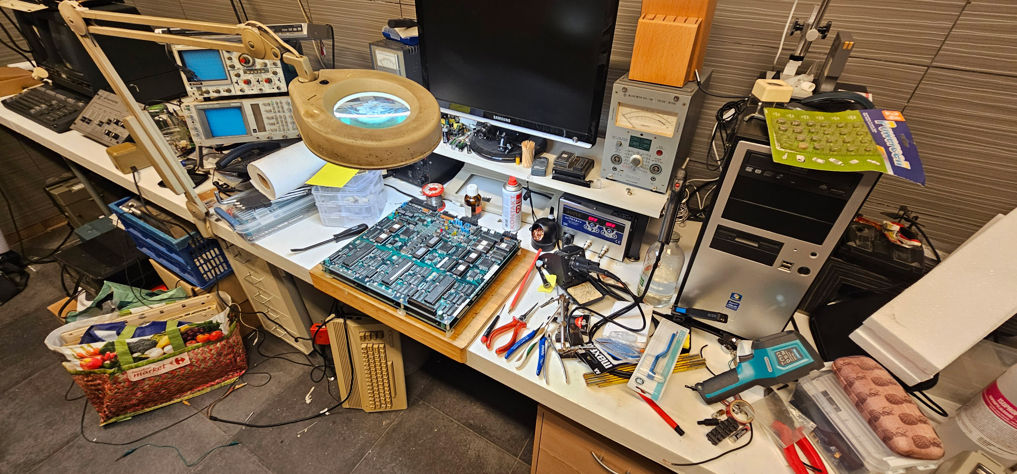

Le voilà donc arrivé dans la place et malgré l'immense bordel qu'est mon labo actuellement et les milliers de projets en cours, je fais une place afin d'analyser ces boards.
Penchons-nous sur la bête.

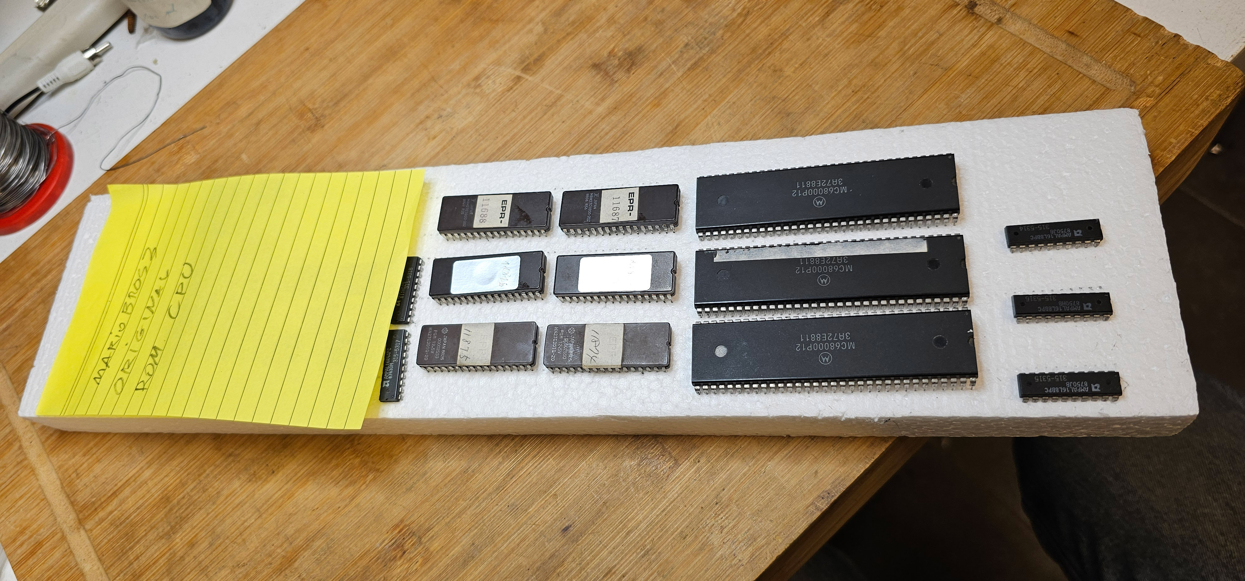

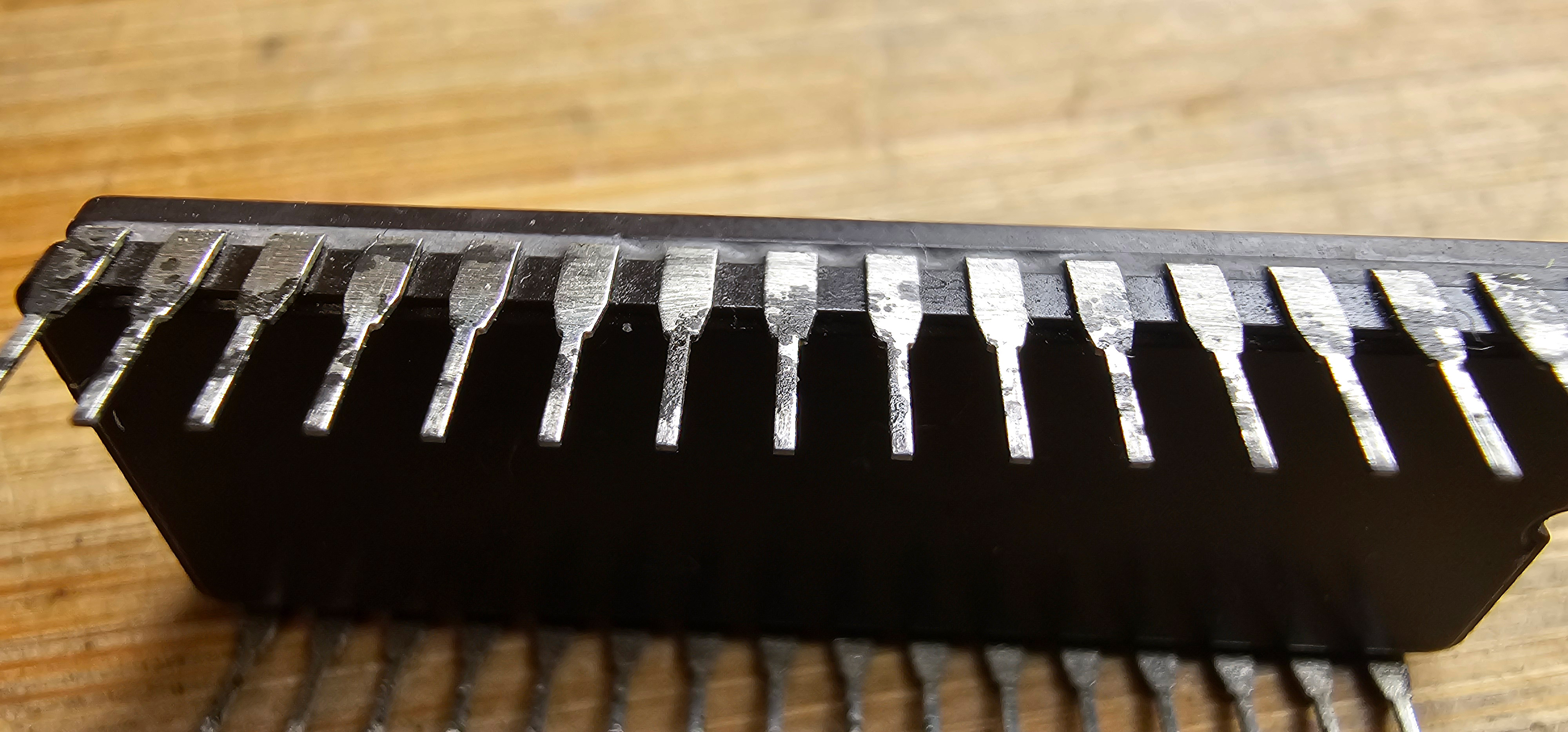

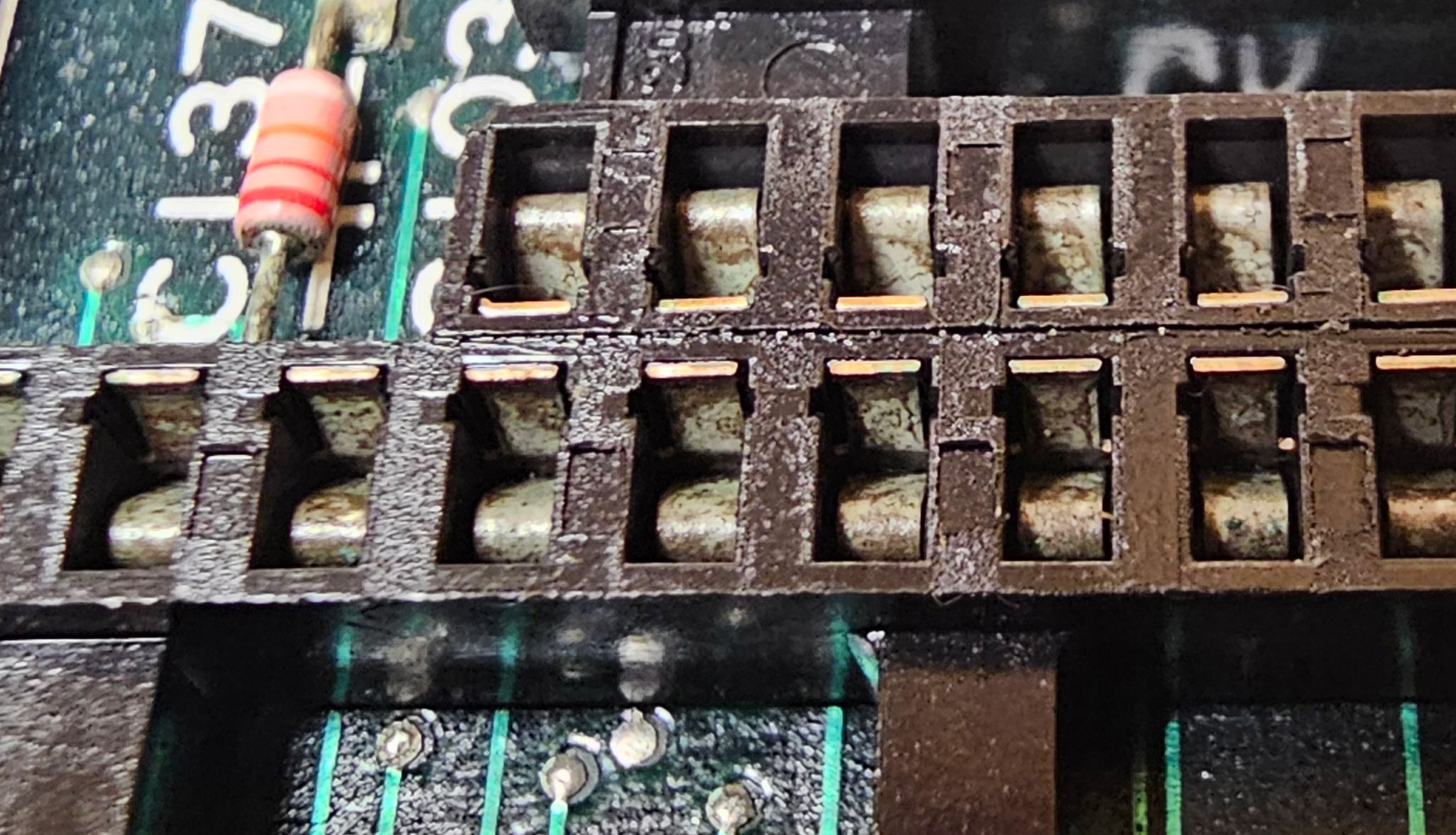

A première vue ça paraît propre mais je vois déjà de la corrosion. Commençons par retirer les ROM et tout ce qui est sur supports sur la CPU board (68K, Z80, etc.)

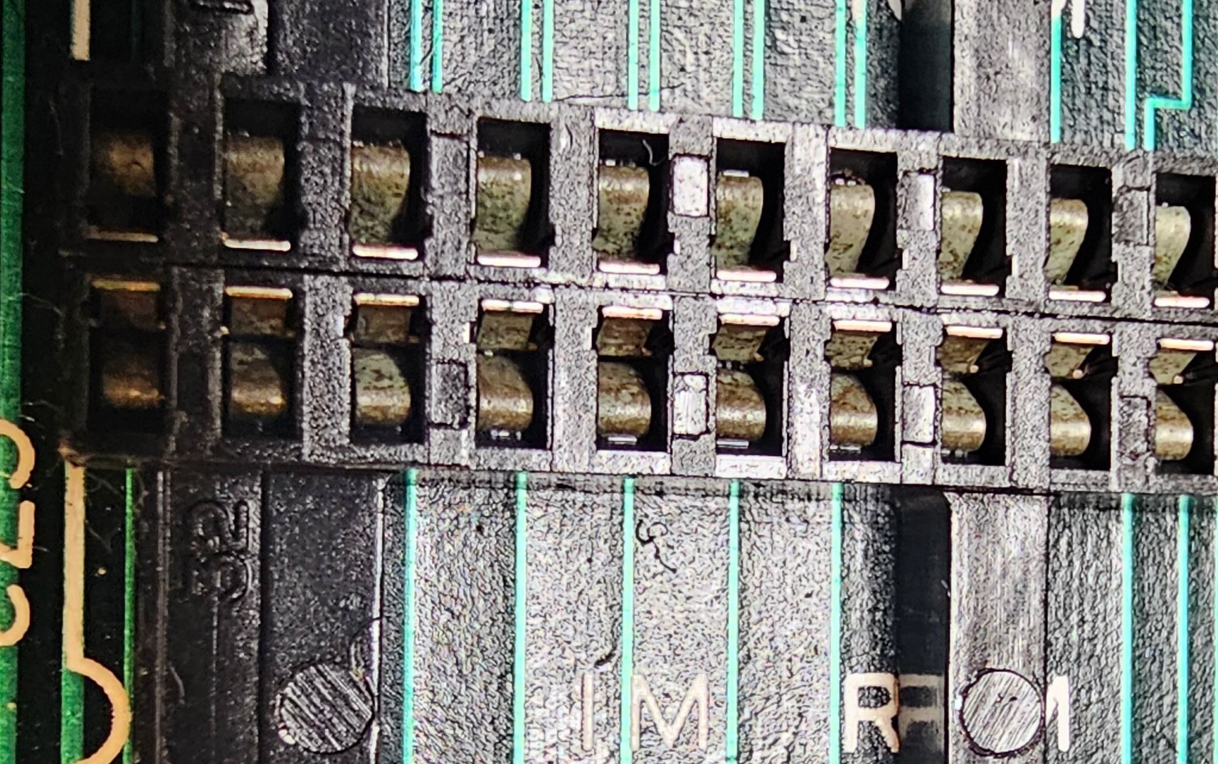

Sans surprises, malgré le premier nettoyage qui a été fait les contacts sont toujours assez corrodés. Je ne vous fais pas un dessin, juste deux photos :
On a tendance à oublier que si il y a eu corrosion au niveau des supports les pattes des IC seront elles aussi impactées, je commence par vérifier à la loupe les pattes des ROM « programme » :
Évidemment rien que ceci pourrait expliquer un plantage immédiat du stack, activation du watchdog, freeze des CPUs, etc...
La suite du programme est donc le nettoyage en profondeur des supports et la même choses pour les pattes des IC de cette board.
Je me concentre sur la CPU board tout simplement car celle-ci a des chances de redémarrer quand bien même la vidéo board aurait des problèmes. Nous aurions de glitches, des bugs graphiques mais ce serait déjà un pas en avant.

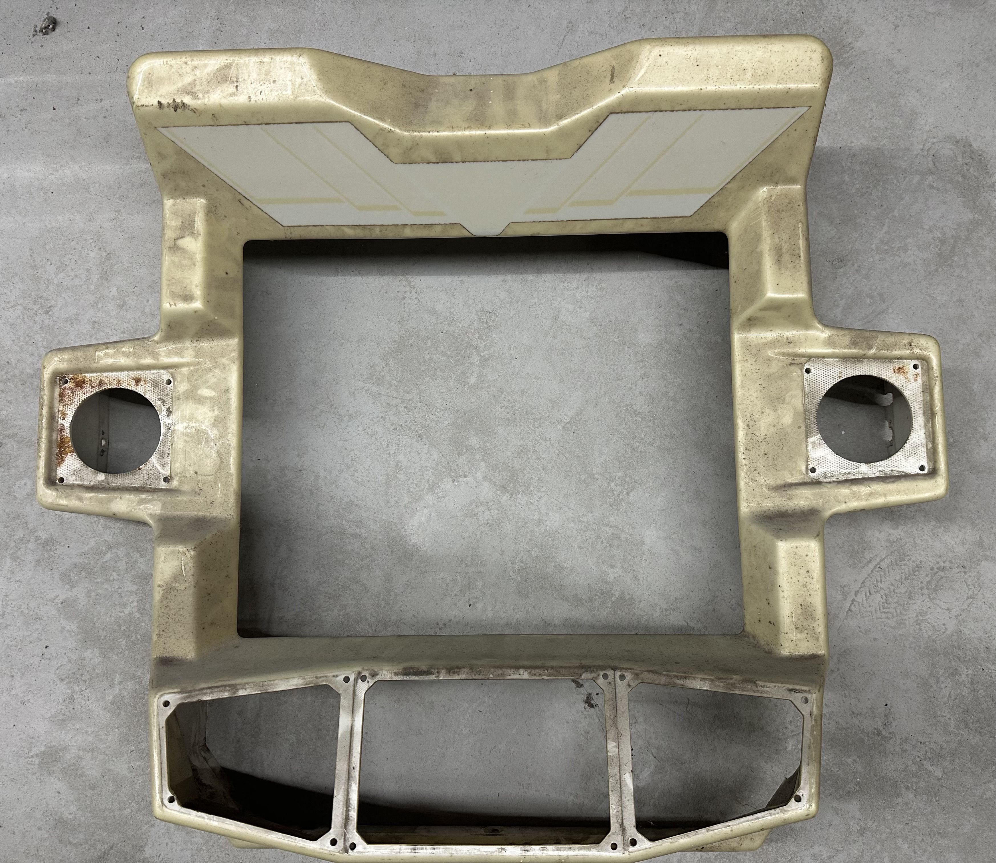

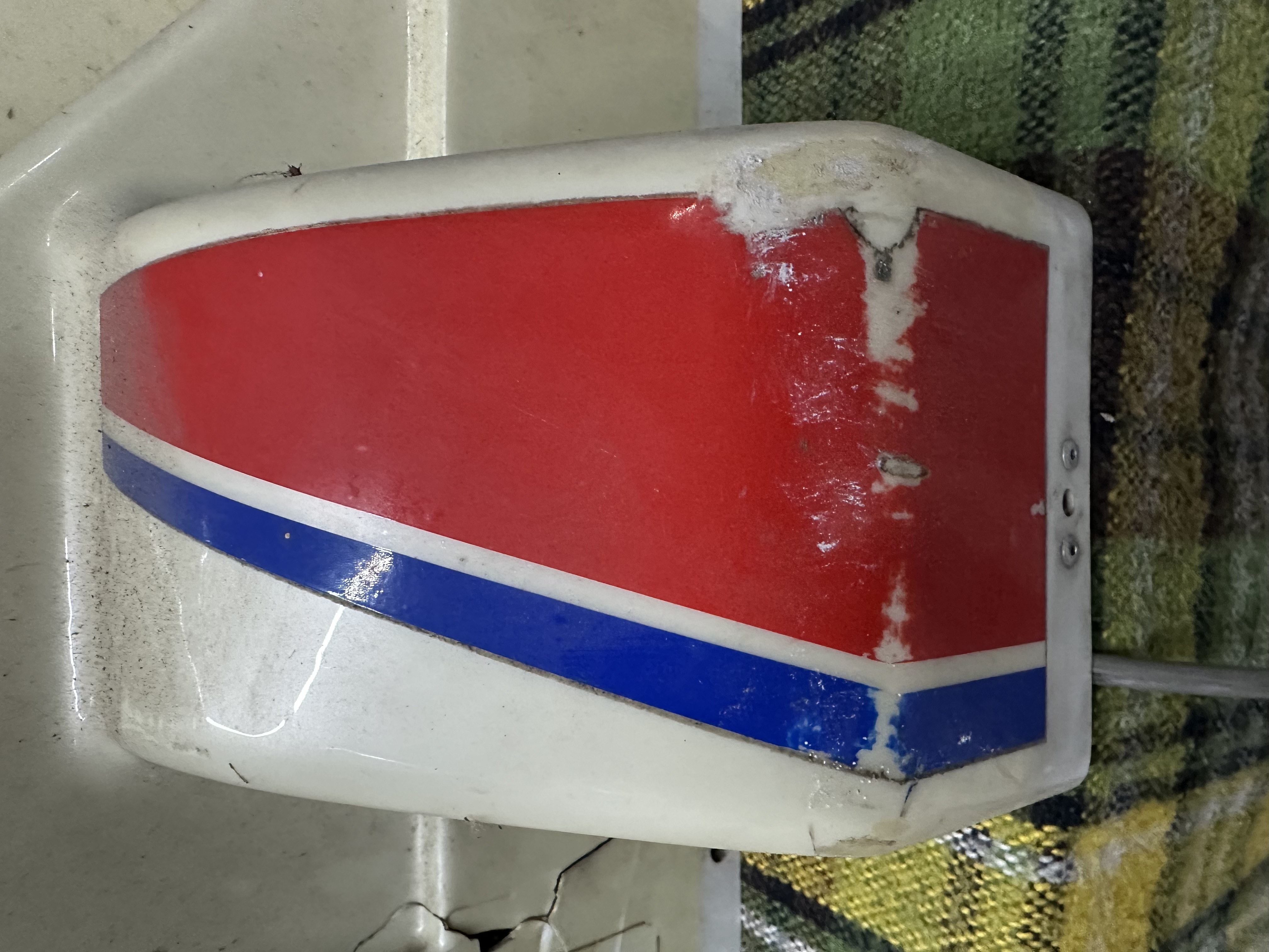

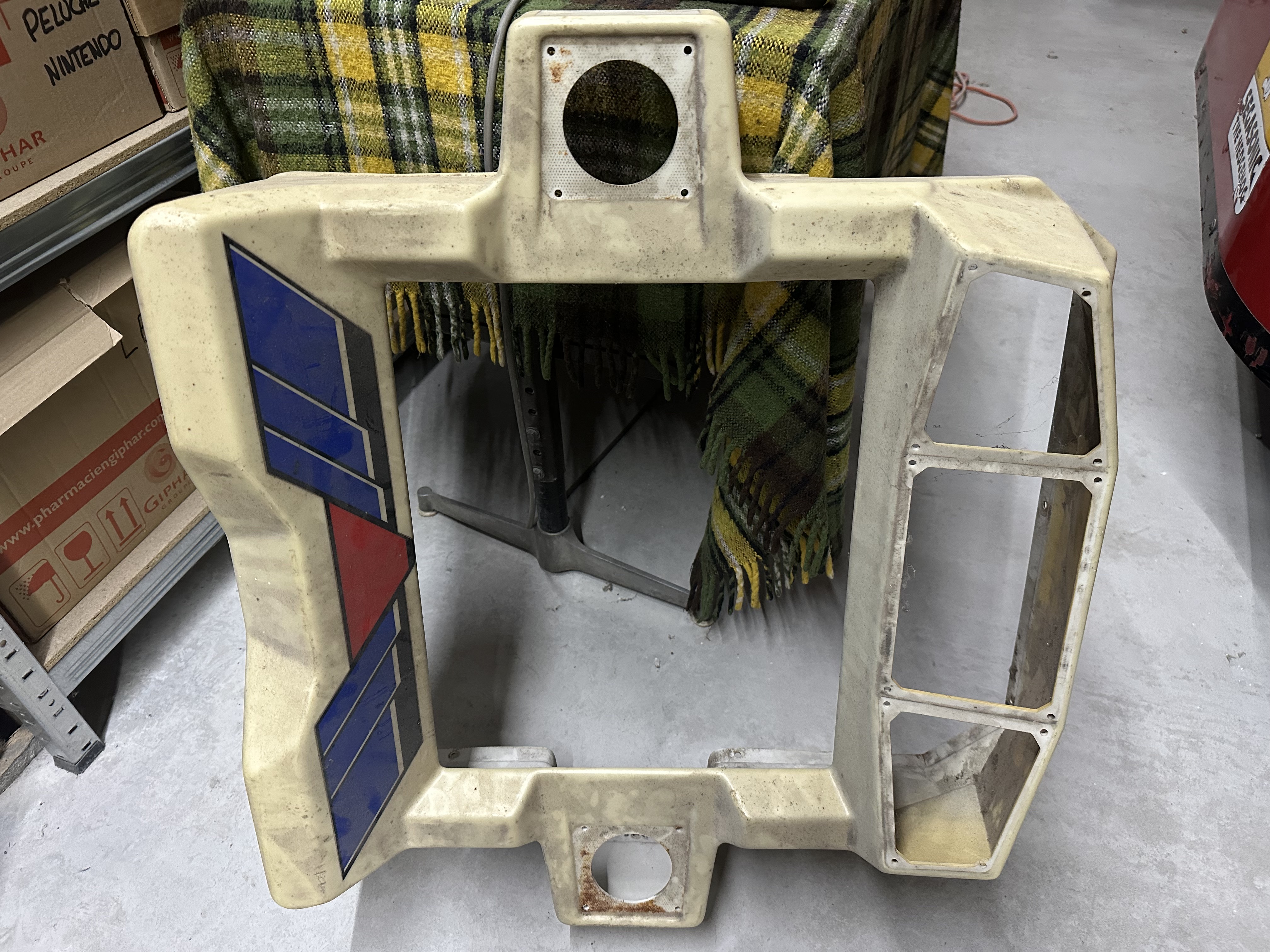

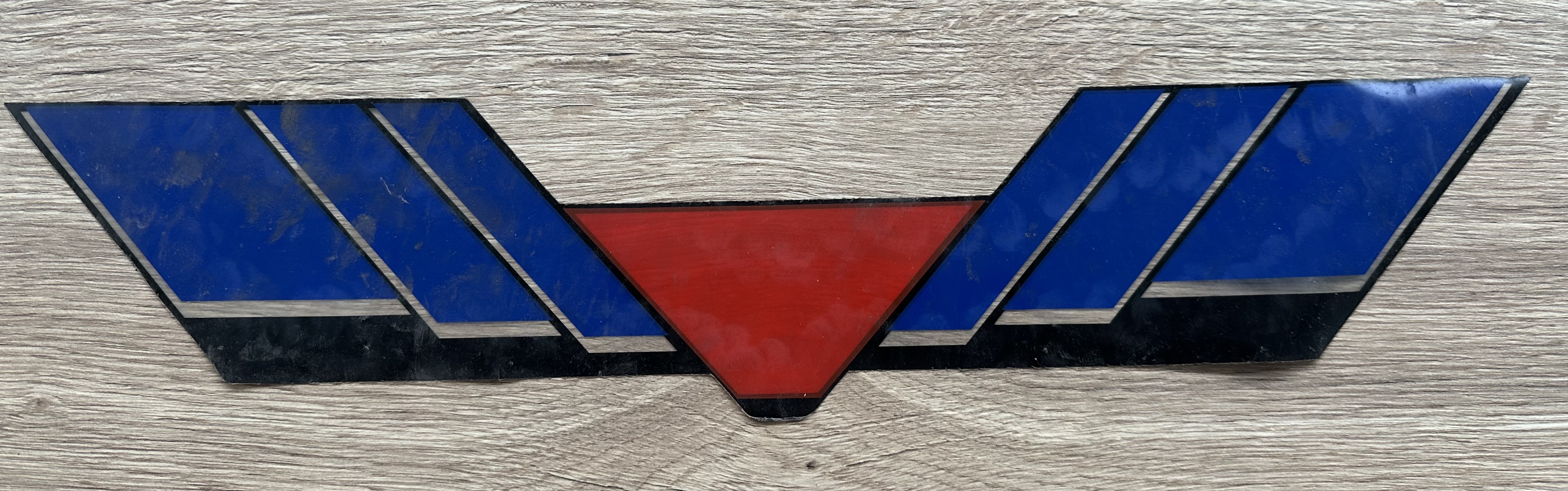

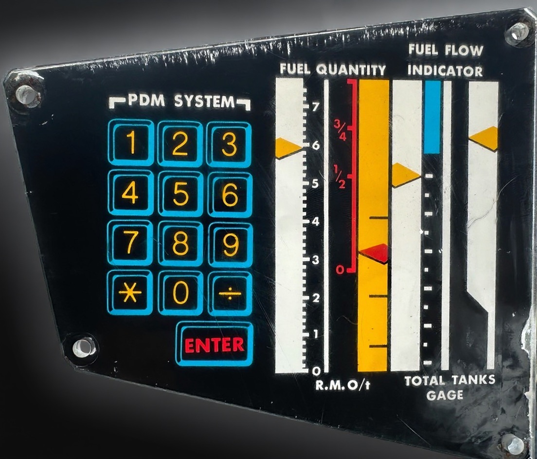

Sinon, je continue a enlever les stickers. Cette fois ci cela concerne l' Assy Top Hood Front (YZ-1007).
Étonnamment, je n'ai pas trouvé, dans le manuel, la référence des trois stickers qui sont collés dessus.
Je retire donc le dernier sticker présent.
On remarquera, encore une fois la différence de couleur du plastique.

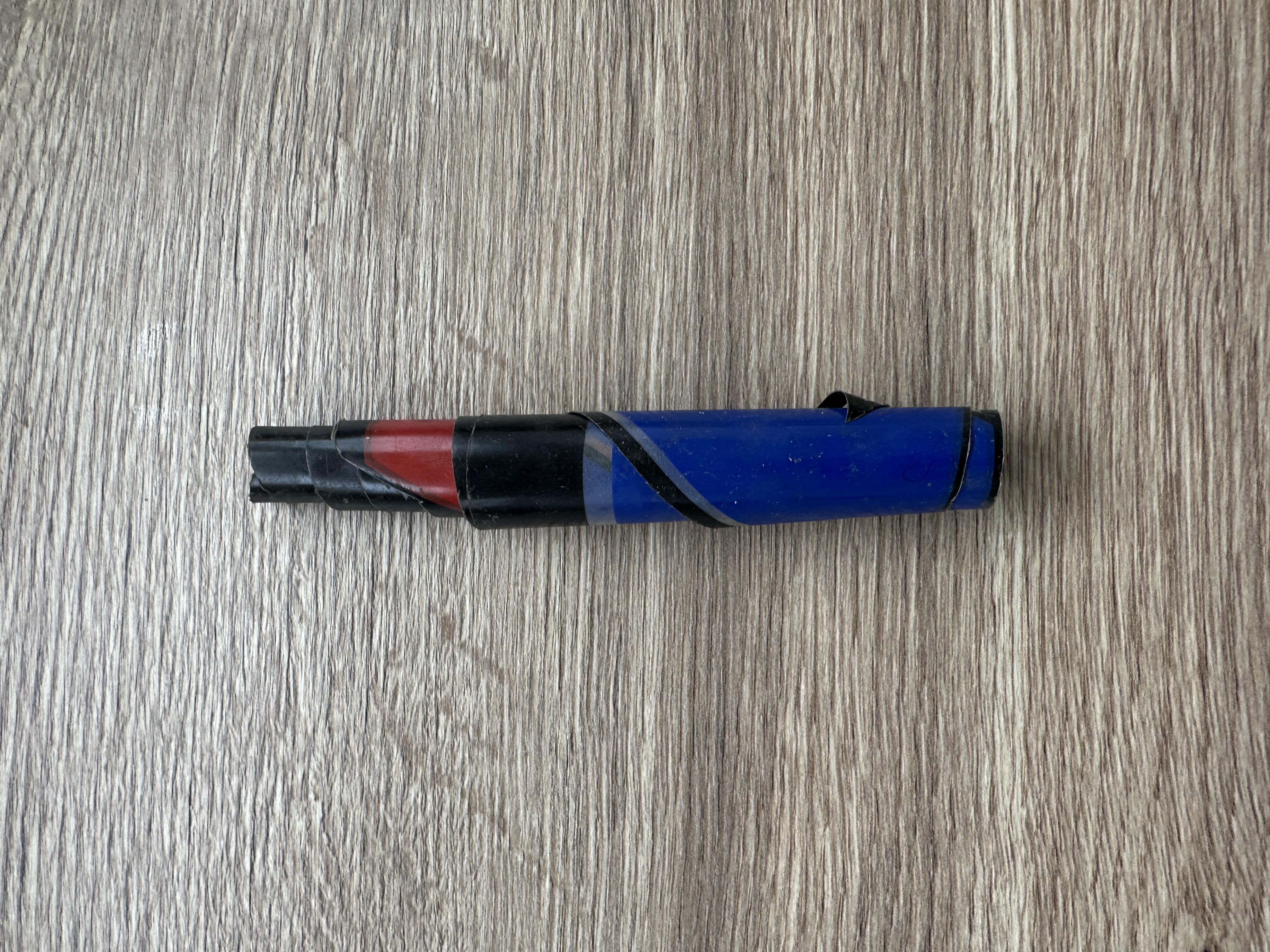

Et me retrouve avec ce petit rouleau.
Un coup de séchoir + nettoyage avec enlèvement de toute la colle adhésive présente et je me retrouve avec ce sticker prêt à être numérisé.

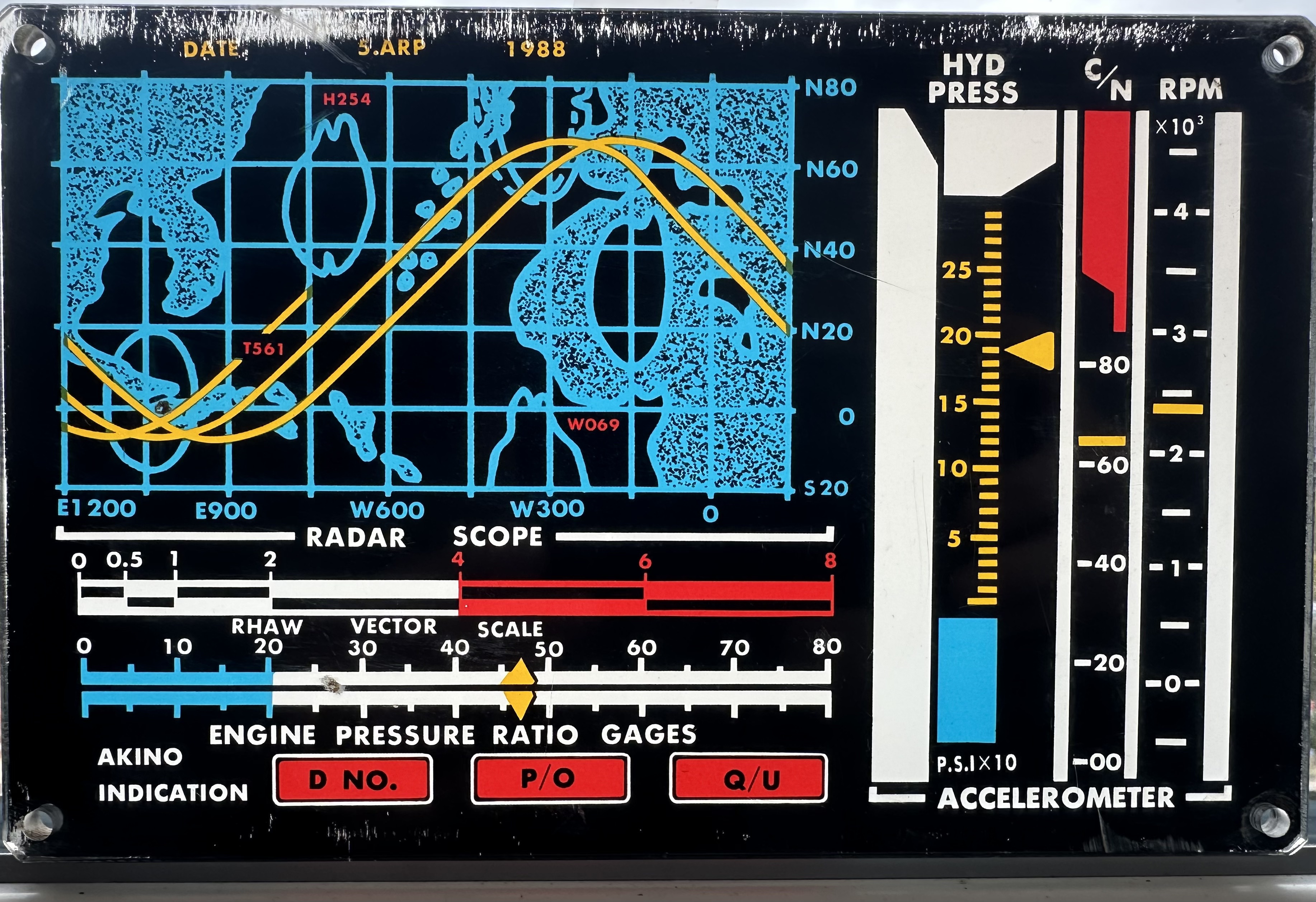

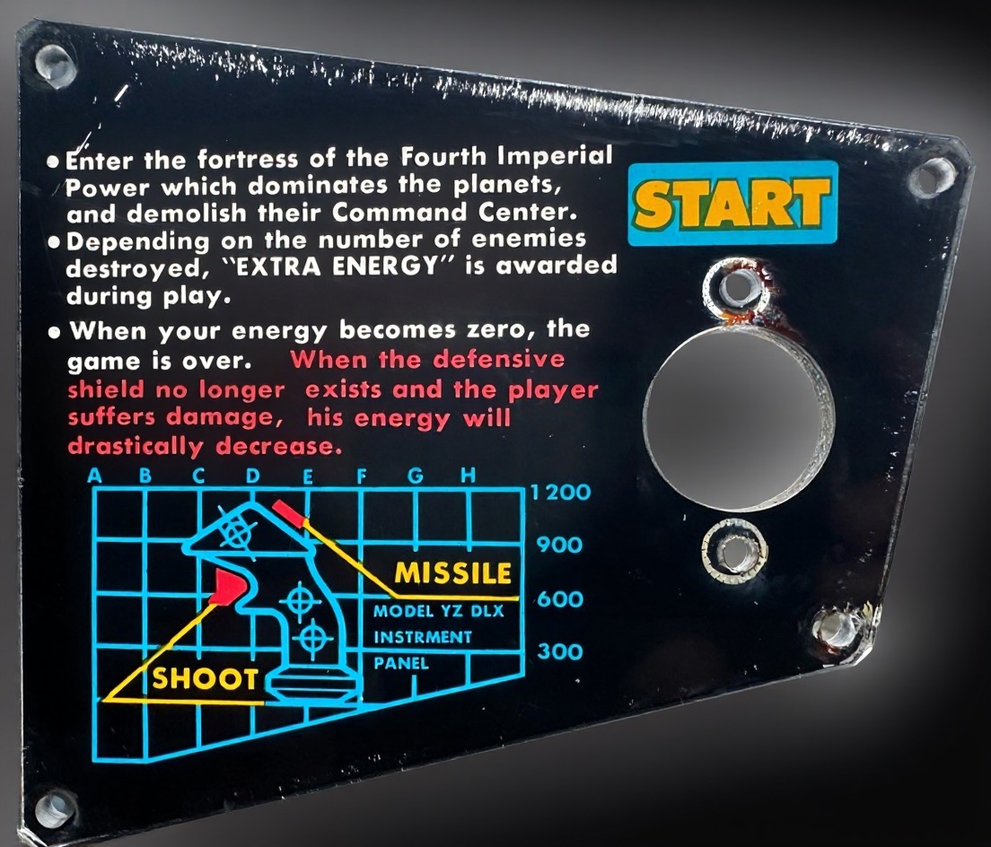

En complément pour l' Assy Top Hood Front (YZ-1007), je rajoute les trois "Plate".
De gauche à droite, il y a :
(YZ-1010) Design Plate A
(YZ-1011) Design Plate B
(YZ-1009-01) Instr Plate Eng
Elles sont pas mal abimées à l'arrière. Se pose la question de les refaire ou non ...
On dirait que oui, mais Mario confirmera, ça semble fait comme les décors de fippe, donc bien imprimé au verso
