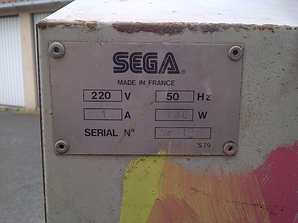

J'ai eu la surprise d'être recontacté par le forain hier après midi. Après une courte explication de ce que je recherchais il m'a envoyé ceci hier soir :
La borne proviendrai de la société Premier Loisir France qui était aussi Sega Amusements France. Ce groupe s'occupait aussi du SAV des consoles Sega (Expédition des produits en échange standard).
D'ou la plaque  :
Je n'ai pas + d'info pour l'instant ... Je continue mes recherches :)

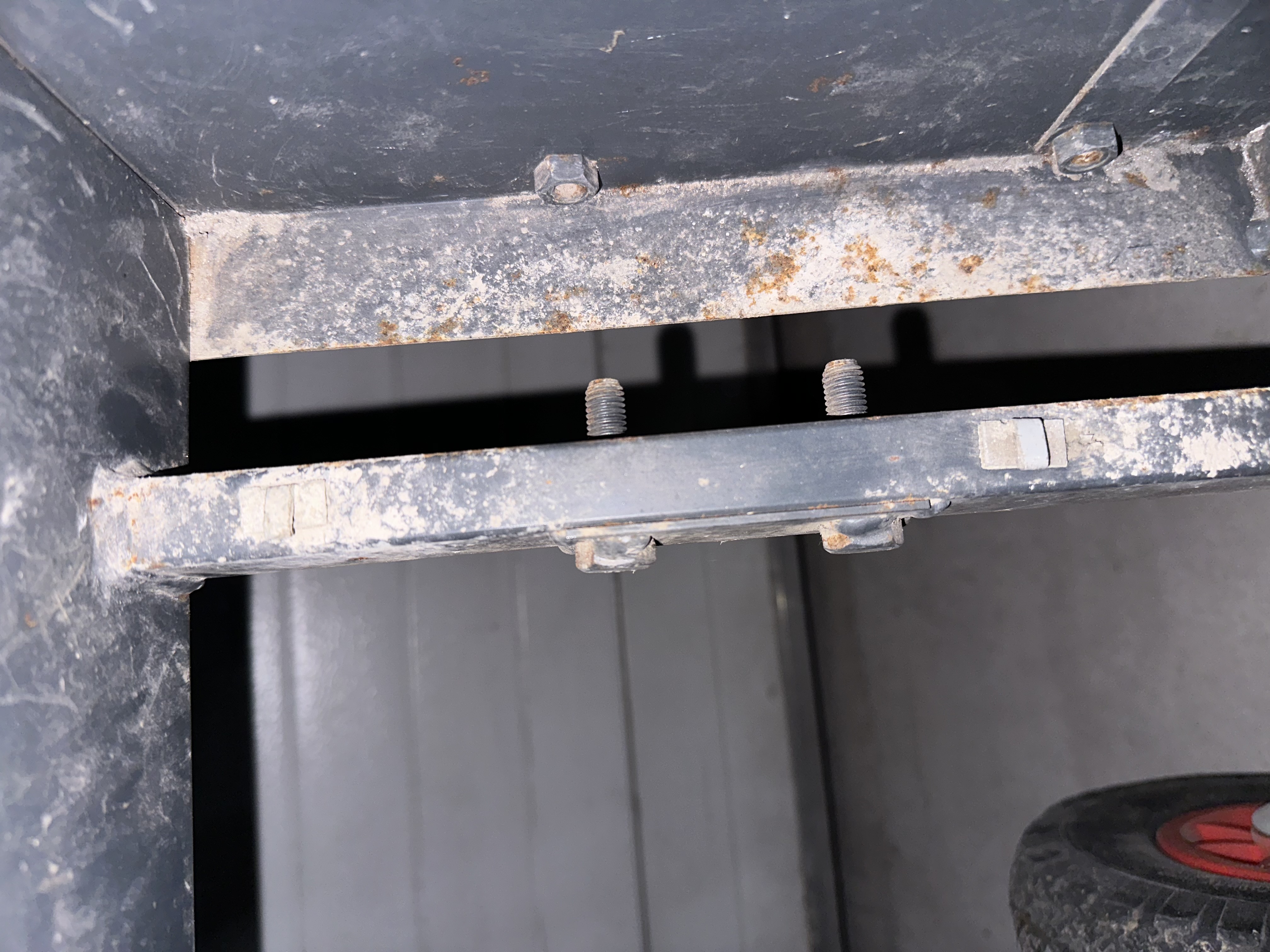

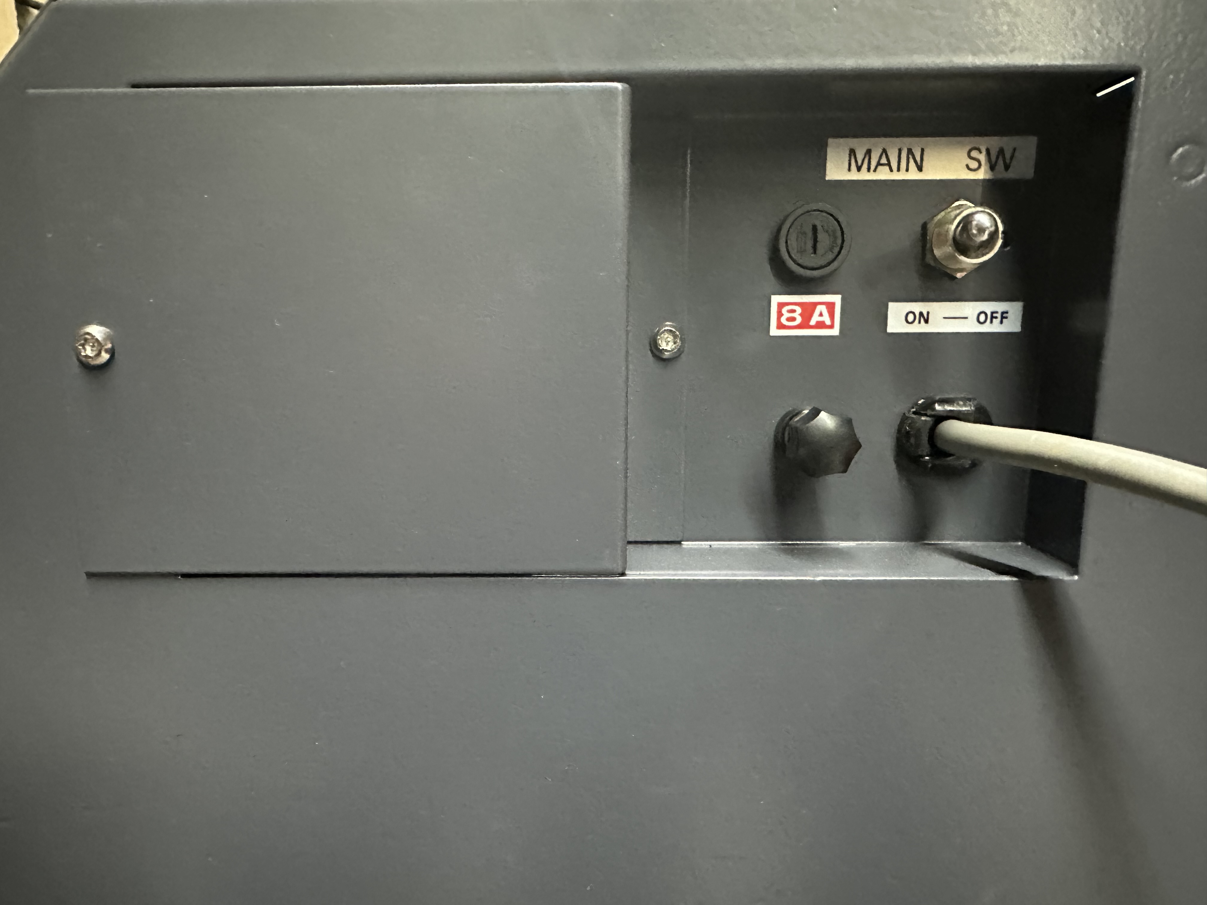

J'attendais un colis afin de pouvoir avancer et il est arrivé ce matin.

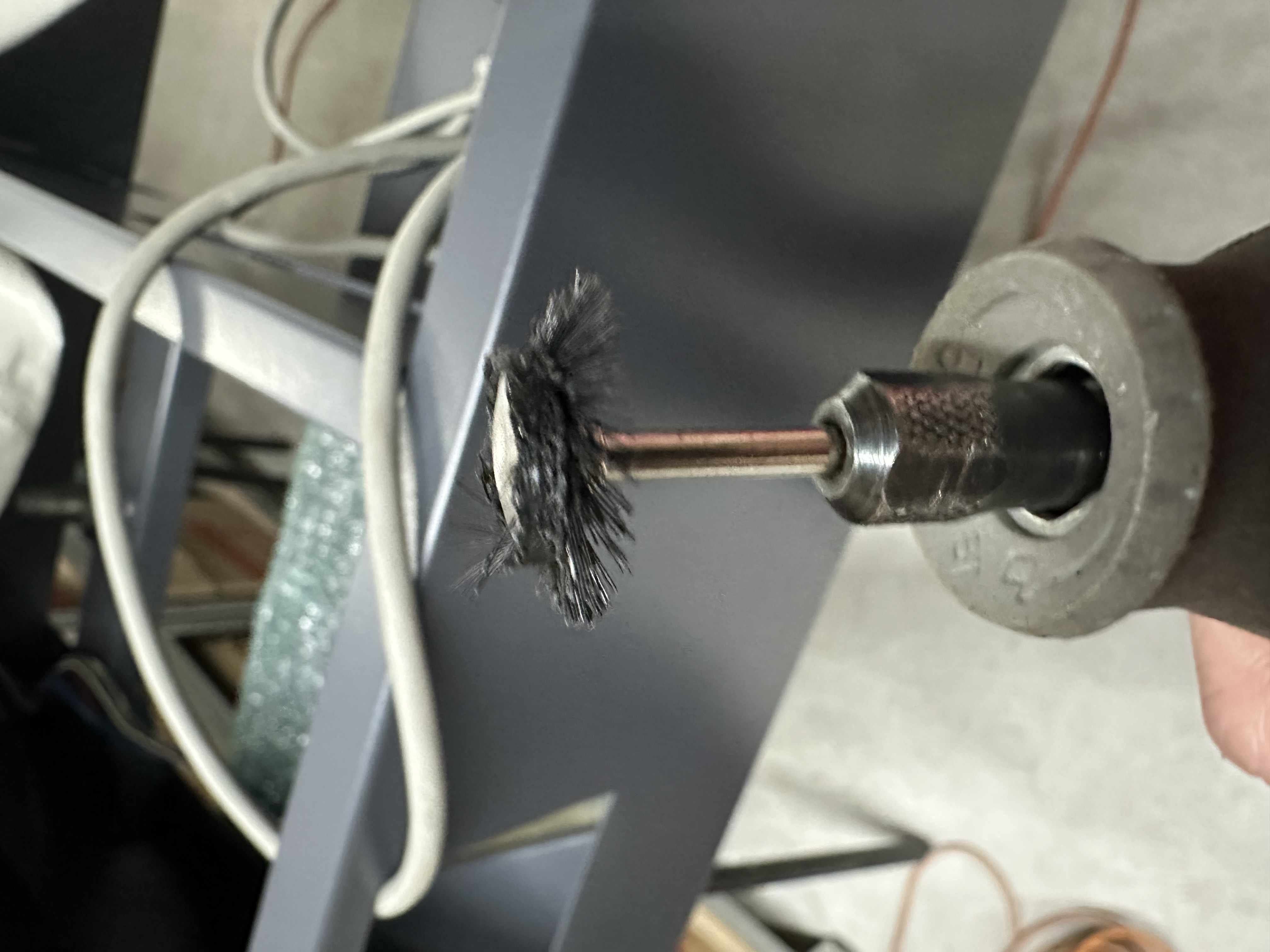

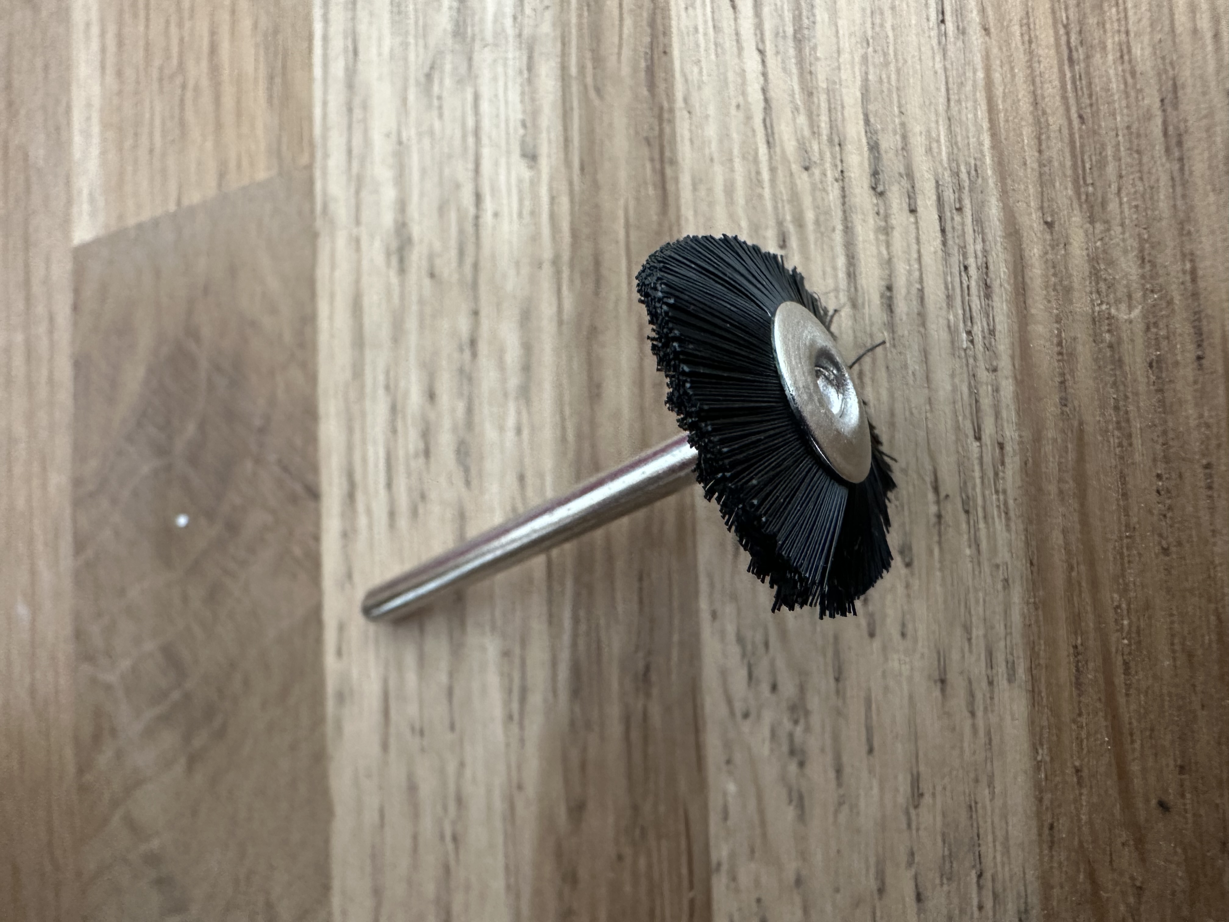

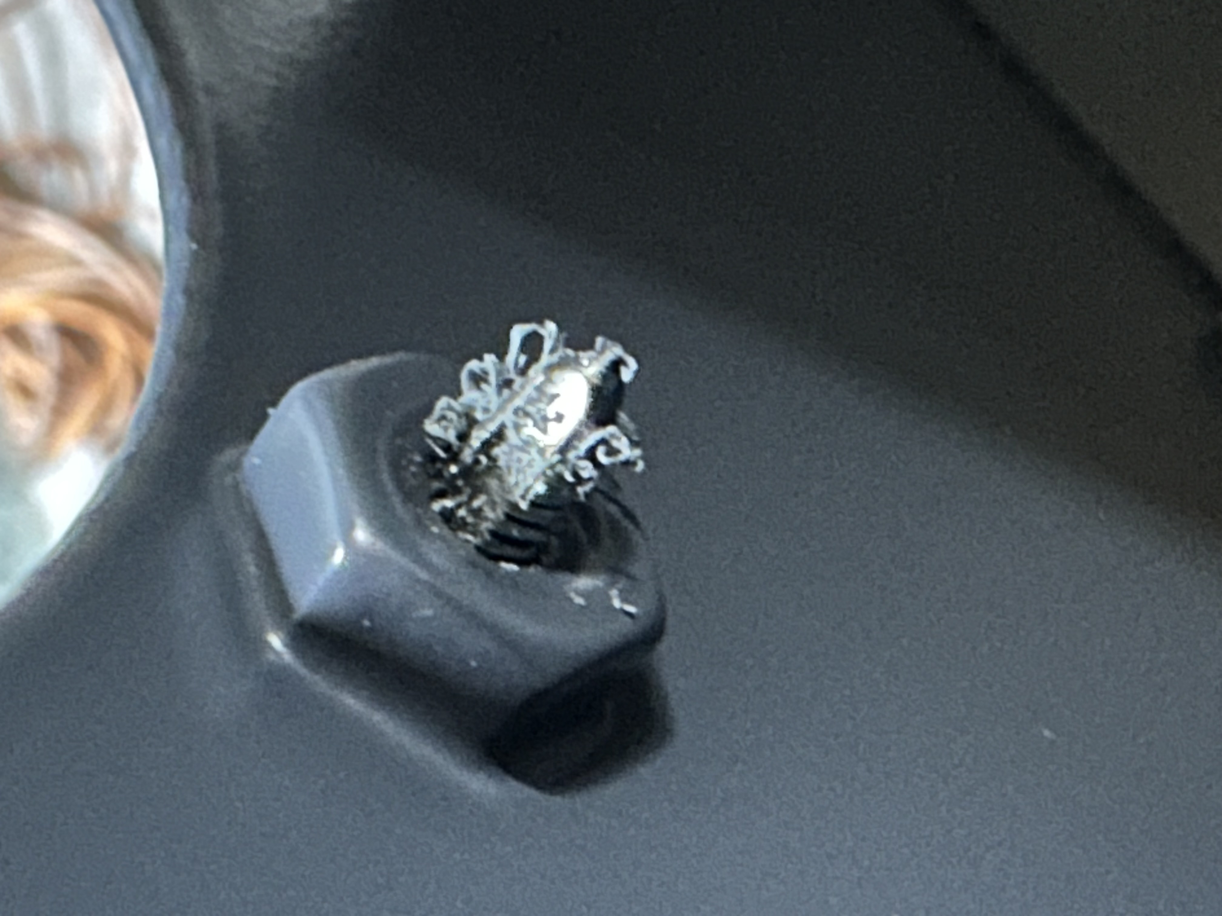

Il contient plusieurs articles pour un projet parallèle dont je parlerai plus tard et des brosses fer pour mon Dremel.

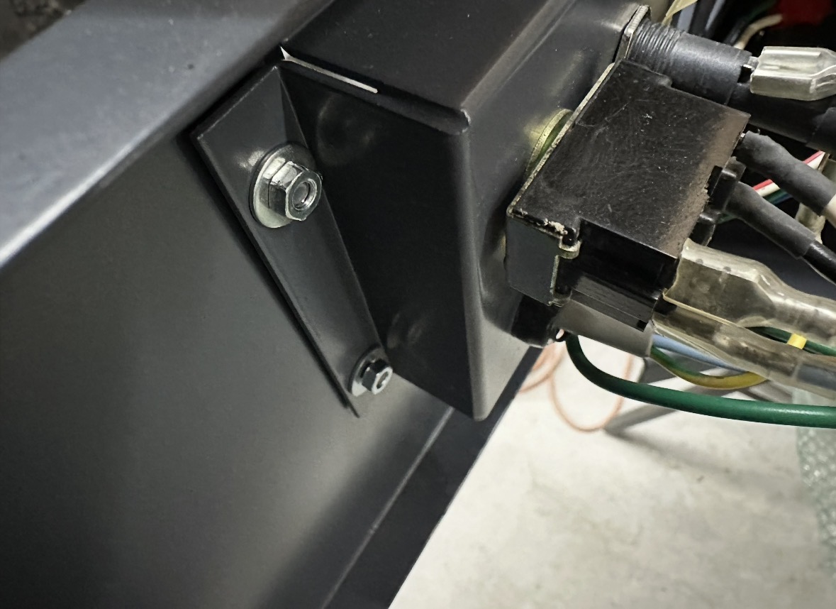

Le but étant d'enlever la peinture au niveau des pas de vis afin de pouvoir y mettre les écrous.
Et ... problème. J'ai reçu des brosses souples de ce type :-X
Je teste quand même en me disant que vu le prix payé je ne risque pas grand chose.
Résultat, après deux brosses usées comme celle ci :

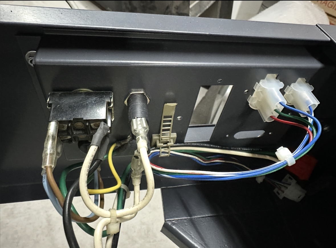

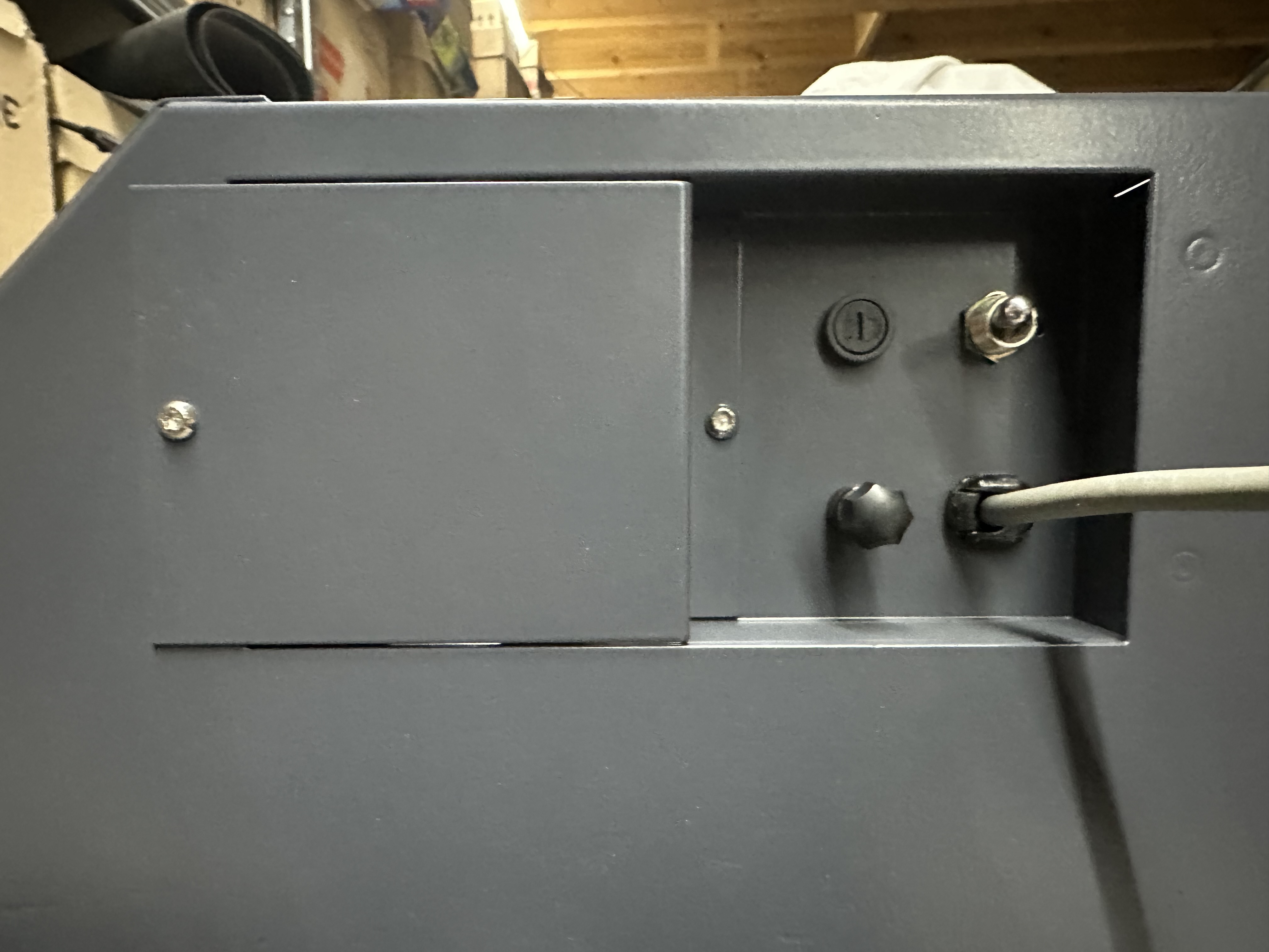

J'ai pu fixer l'AC Unit.
Une vue sans et avec le cache :
Et vue arrière :

Les brosses métalliques pour Dremel peuvent s'acheter en grande surface spécialisée type "Castor à Ma" ou "Le Roi J'ai Rien".
Au moins tu sais ce que tu achètes.
mariobros3
Bonsoir f4brice ;) Je suis d'accord avec toi. Après, c'est environ 8€ pour deux en magasin quand sur Ali c'est - de 3€ pour 10. J'ai testé les deux et me suis donc rabattu sur le moins cher.

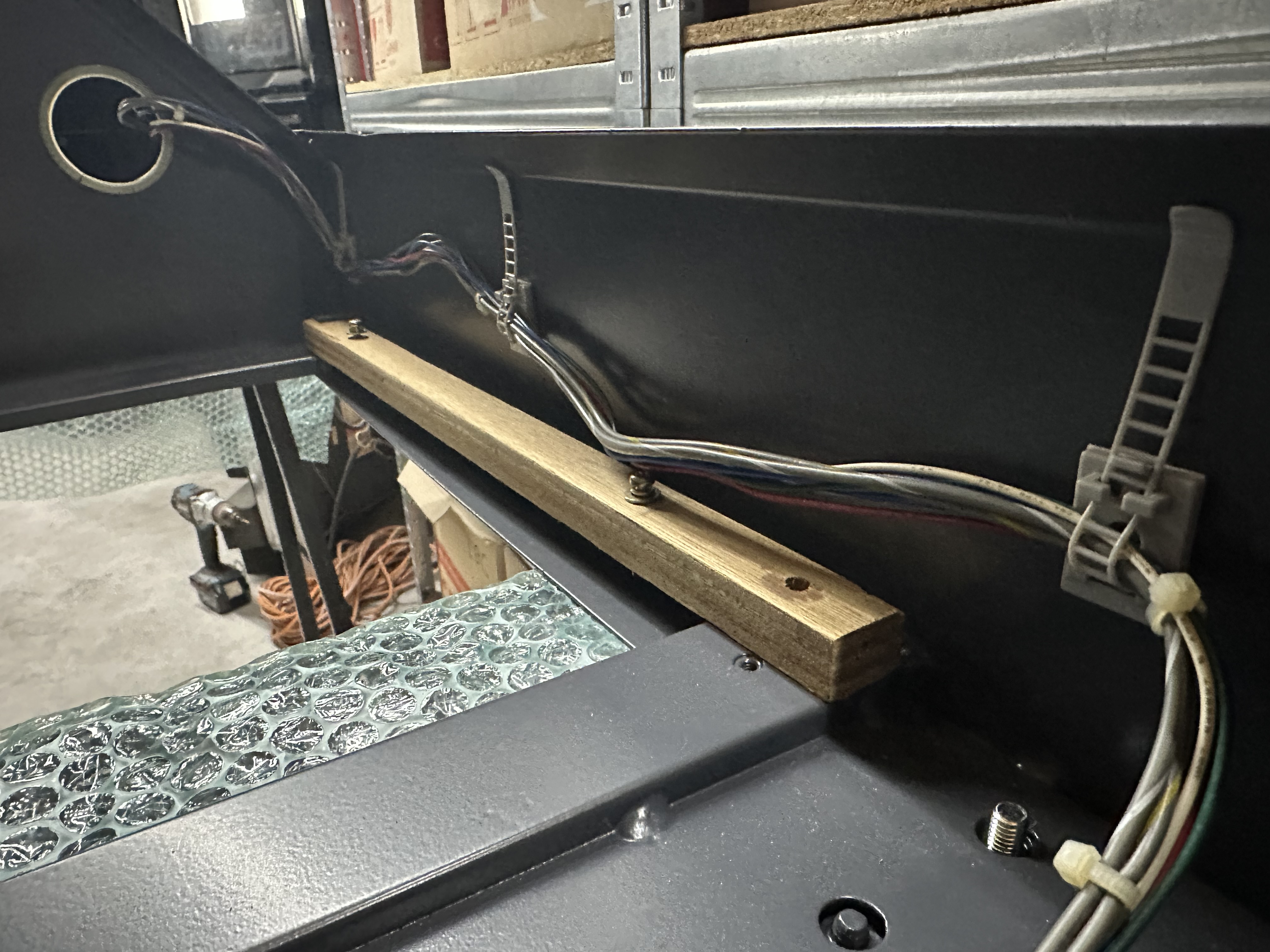

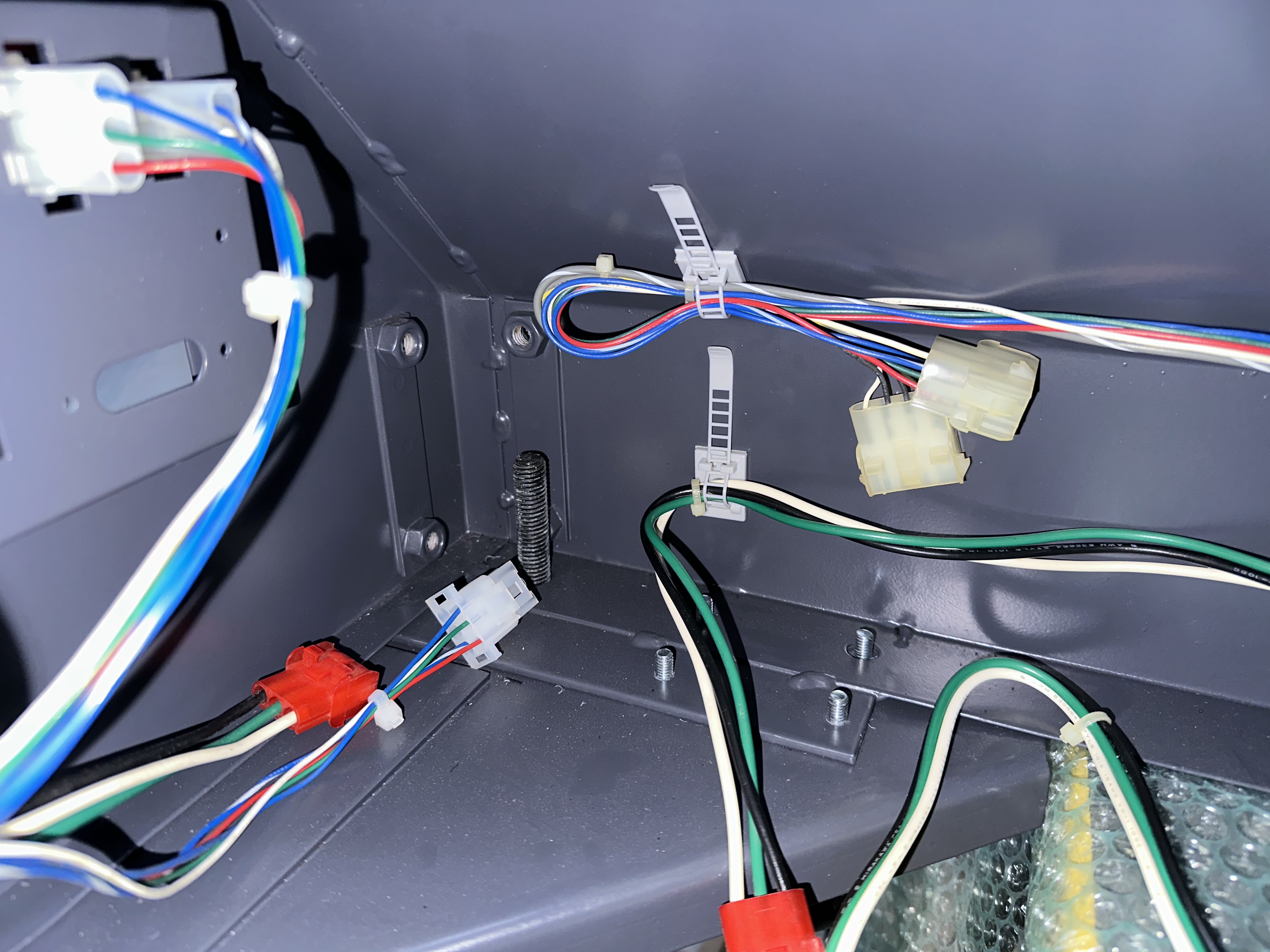

J'ai commencé à poser les supports de câble autocollants ainsi que certains câbles.
Un petit Avant / Après :)

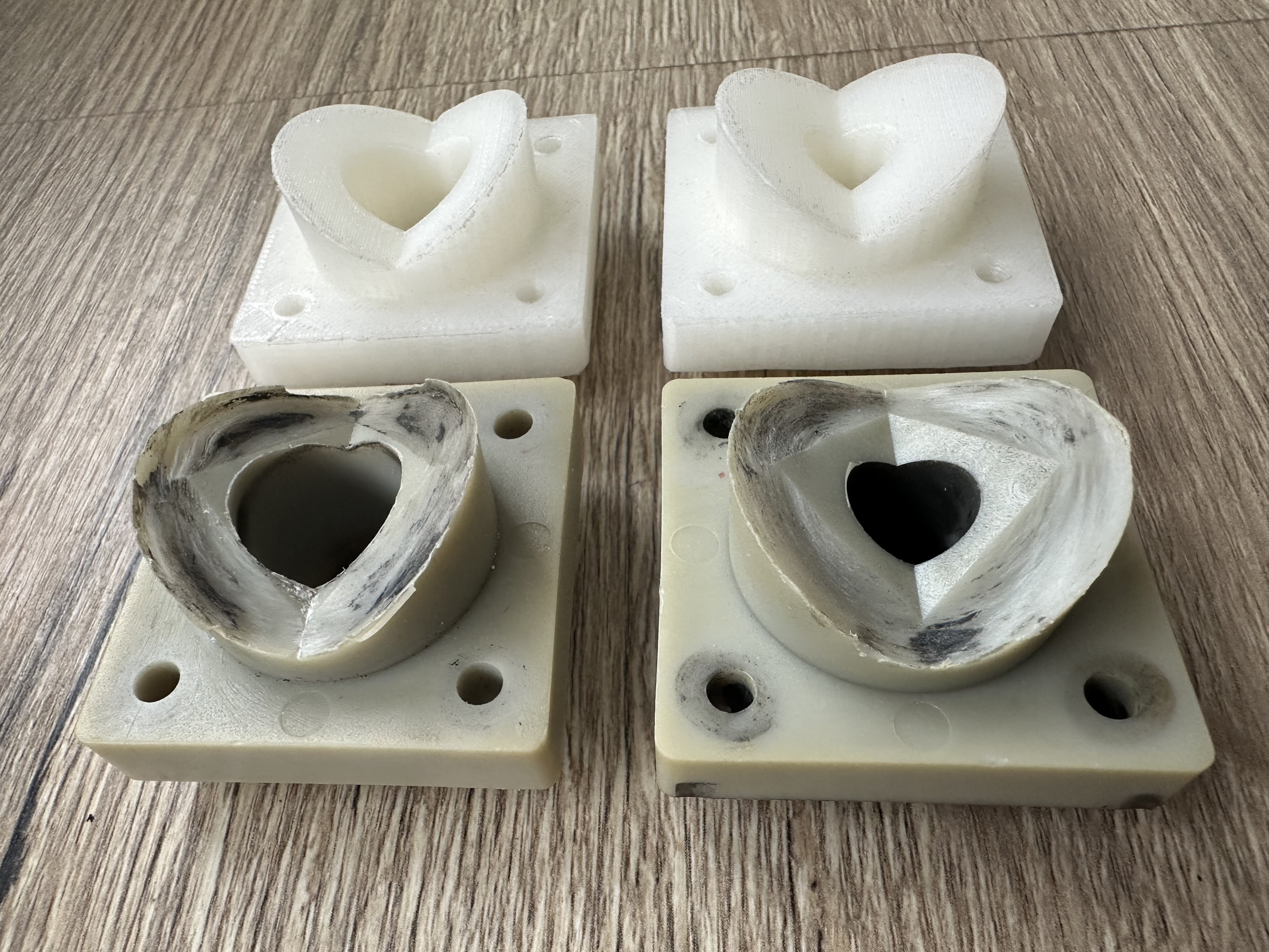

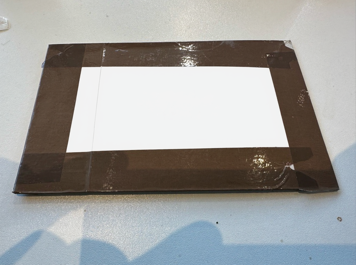

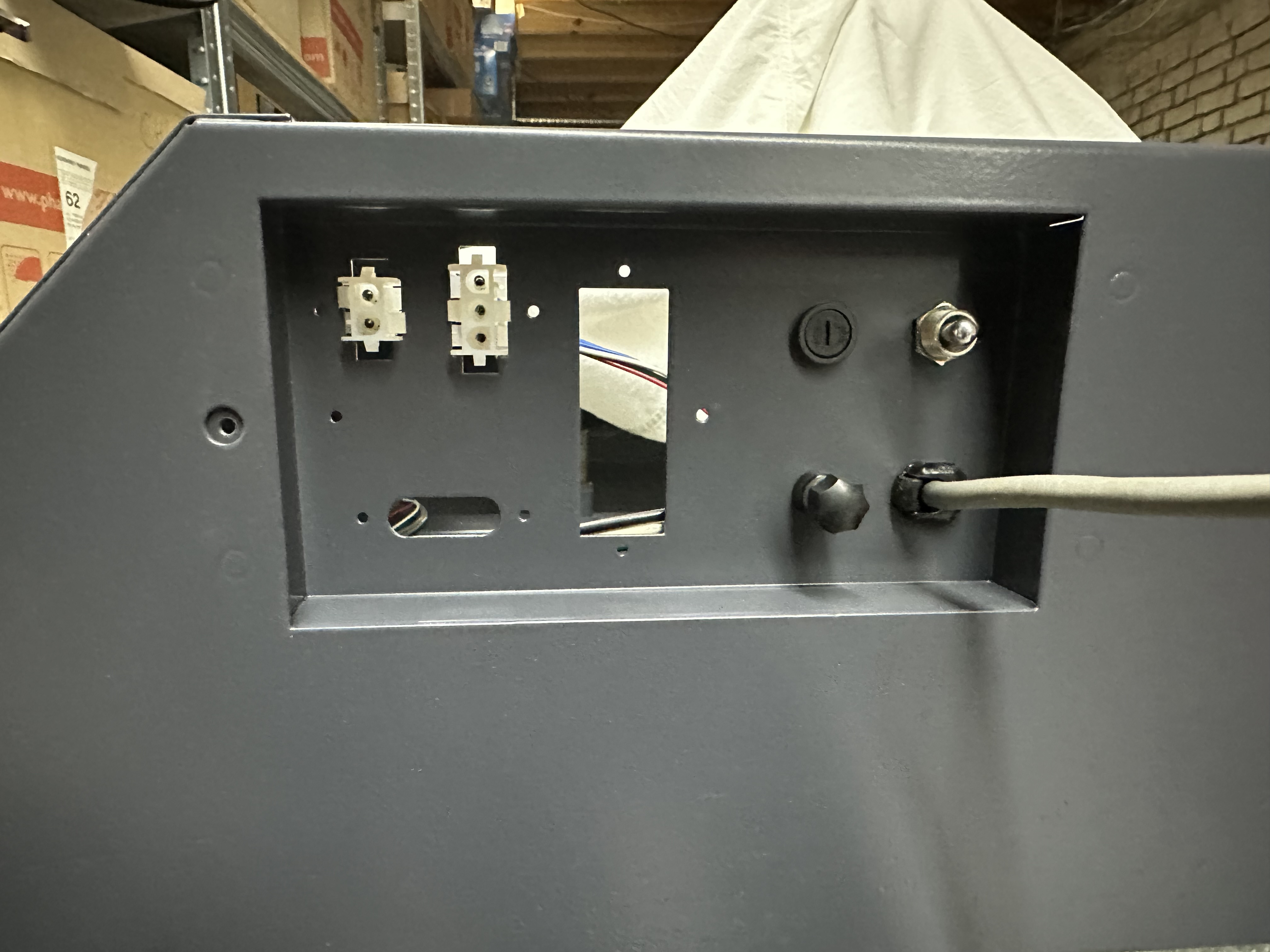

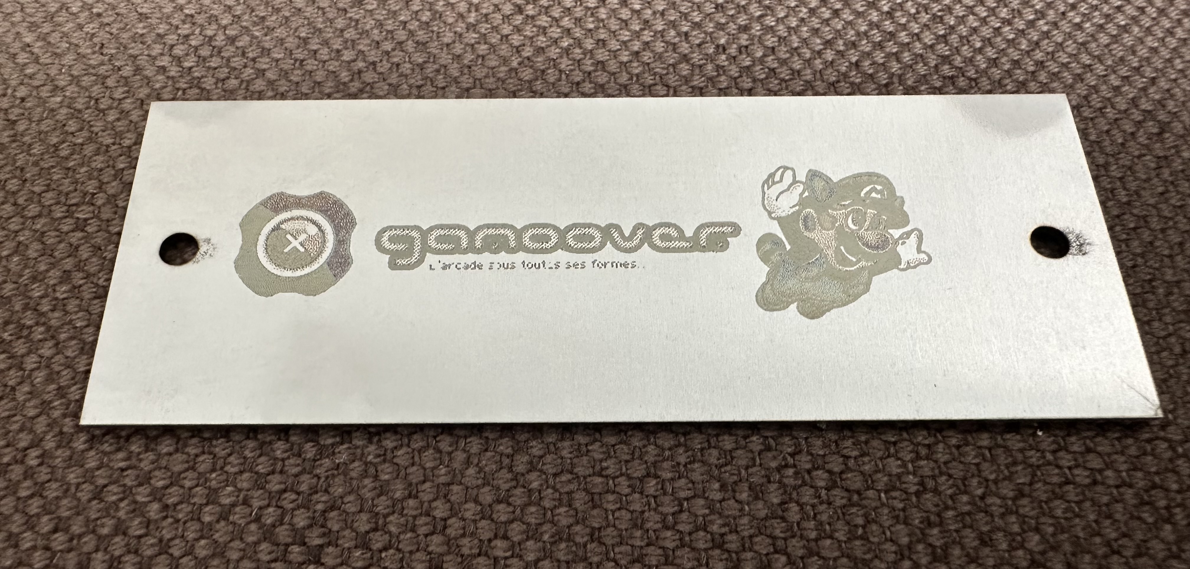

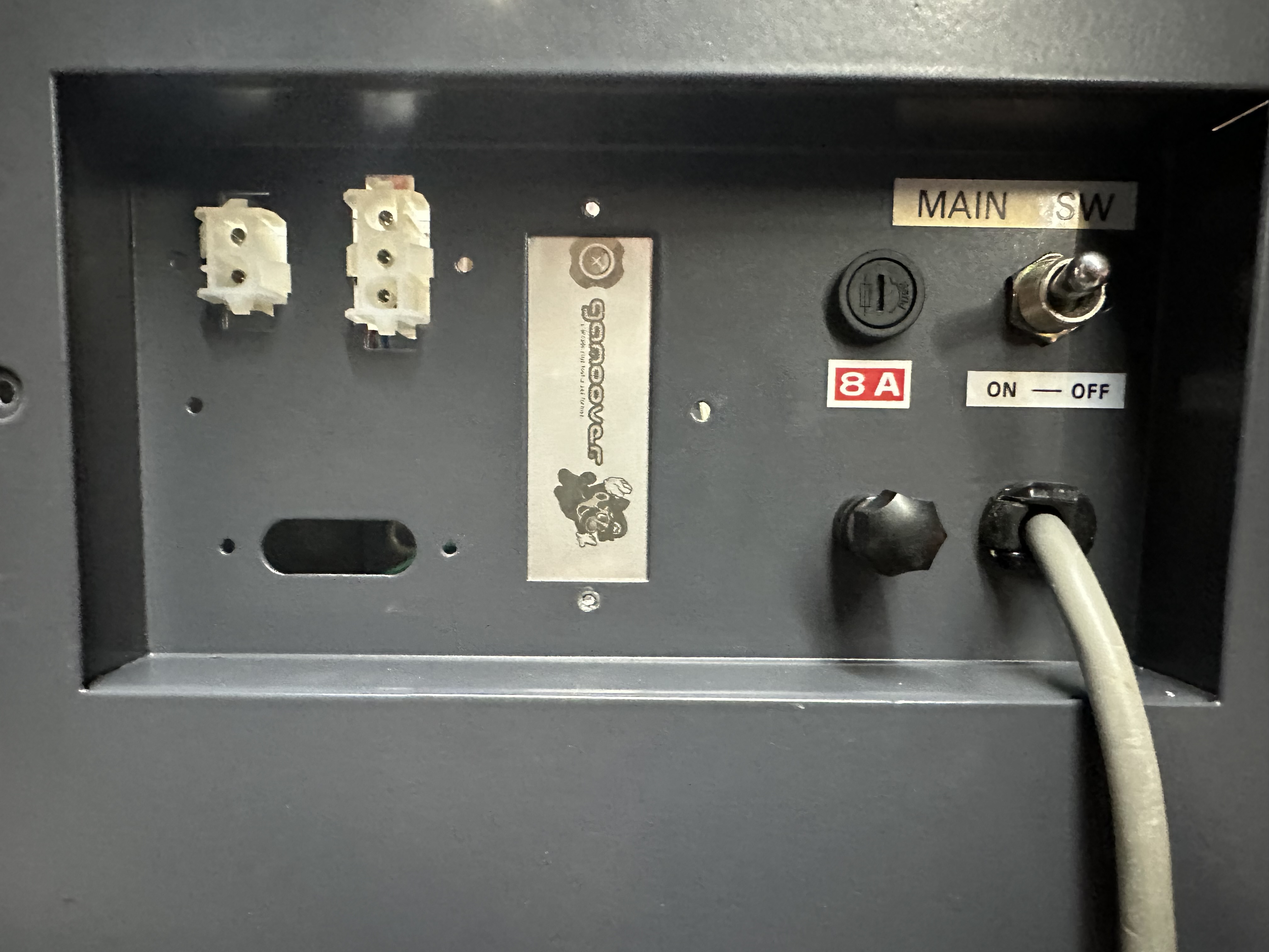

Il contient une plaque pour couvrir le « Card System » que Maitre_Poulpi m'a fabriqué avec, cerise sur le gâteau, une gravure de mon choix sur une face  :D
Et hop ...
Le deuxième effet «  Kiss cool » ...

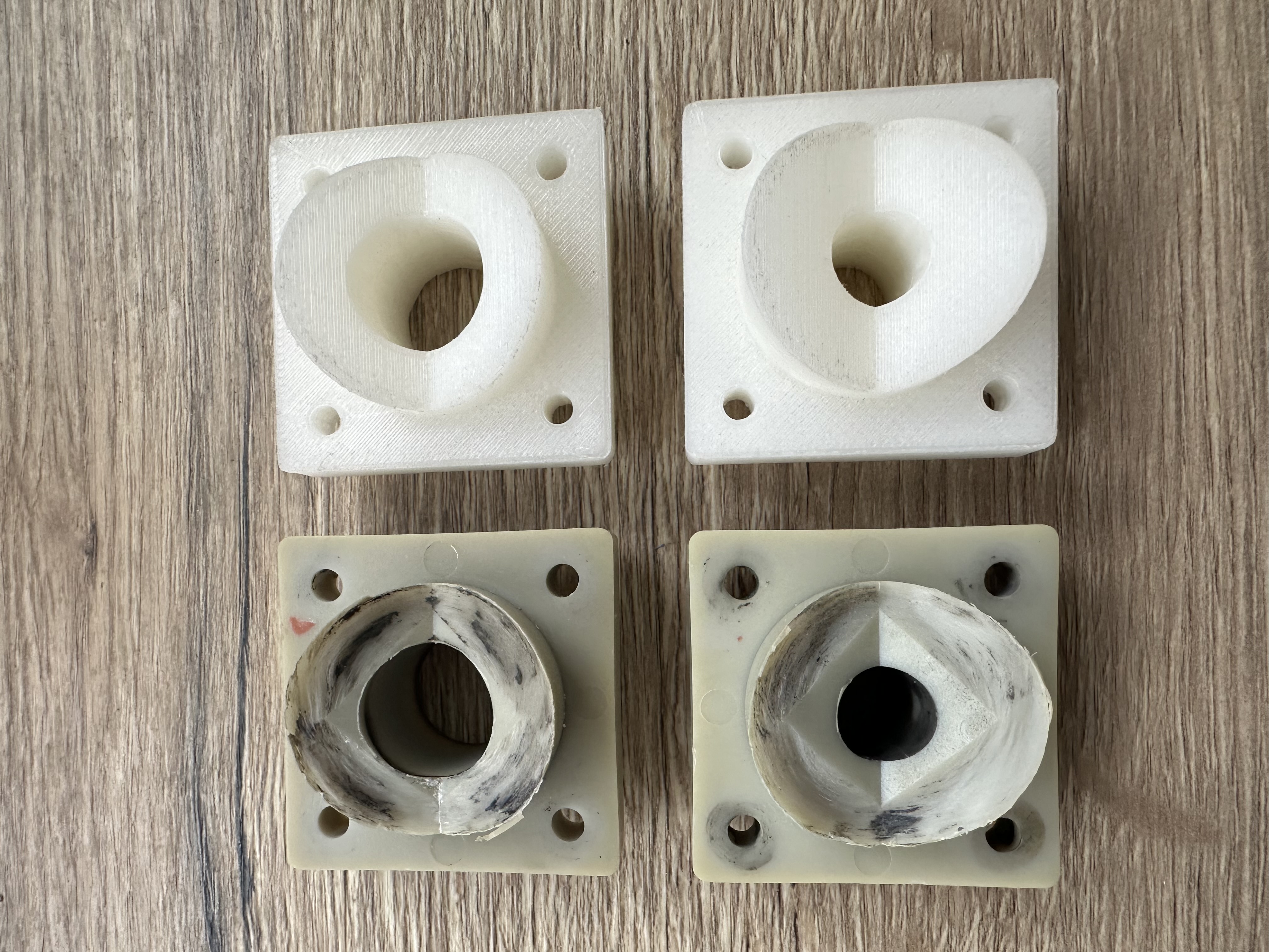

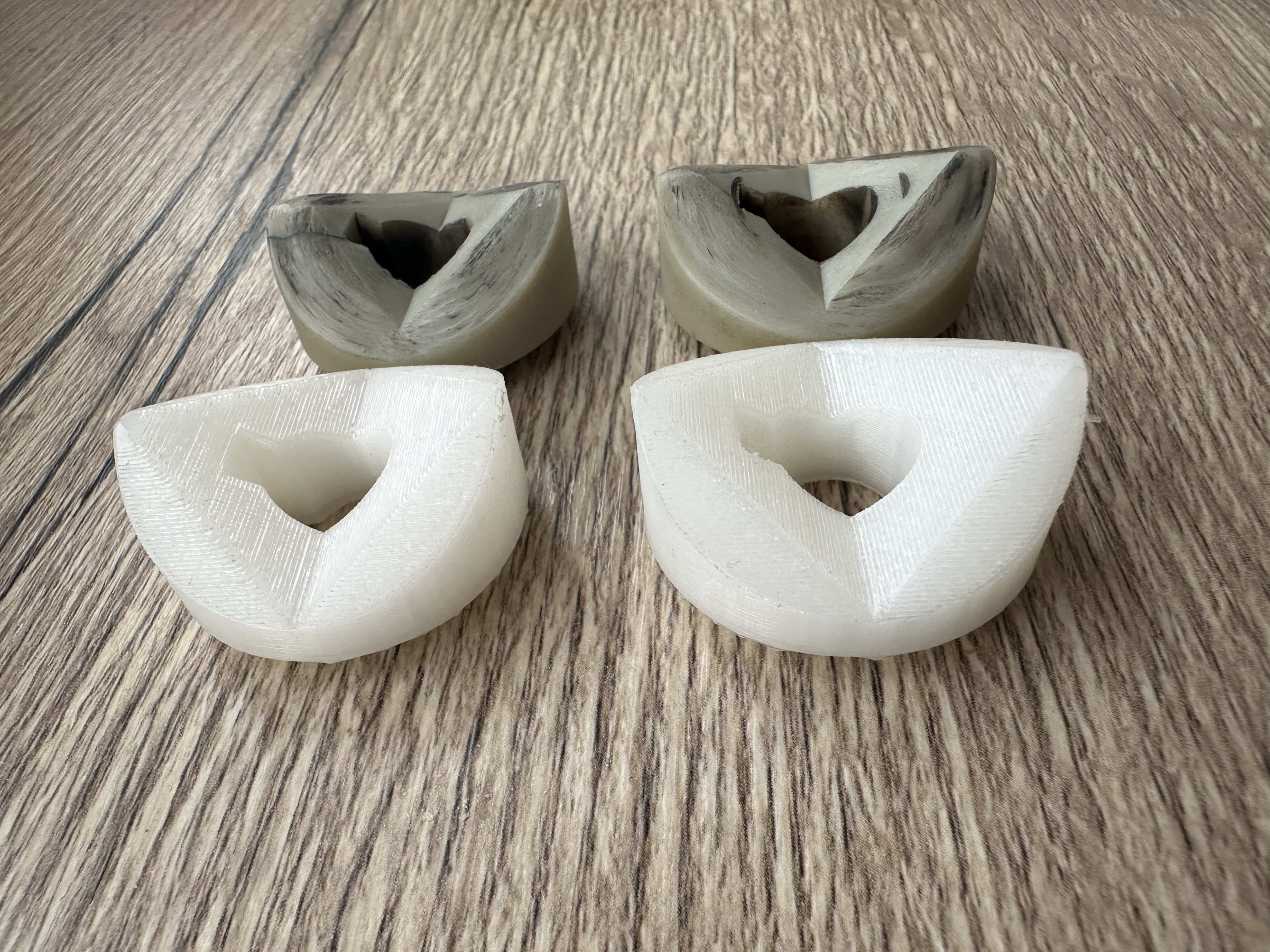

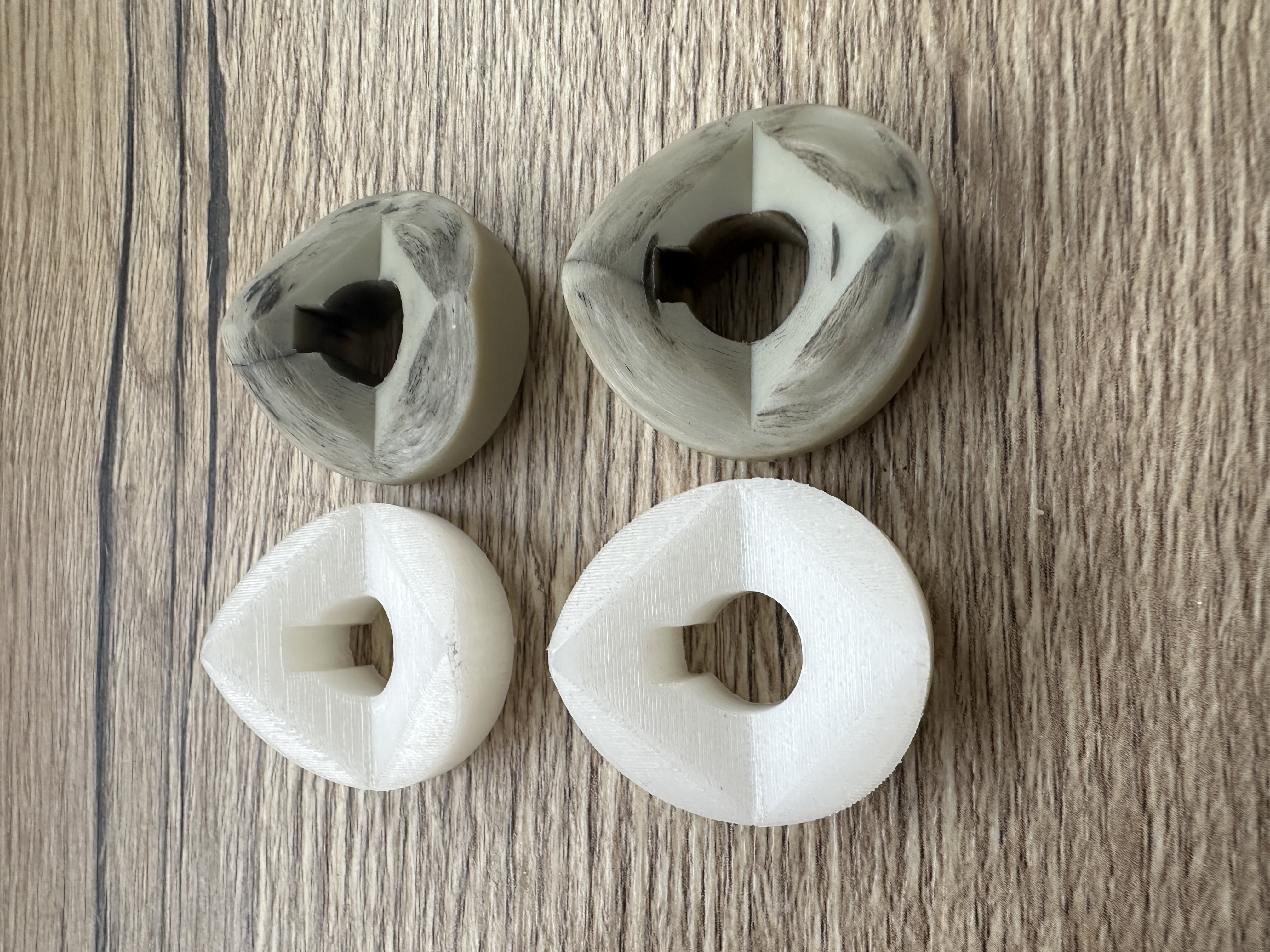

MP a reproduit ces pièces pour le Control unit et le  Throttle unit. Le joystick et le levier de vitesse.
Un ÉNORME MERCI à lui. Plus qu'à tester.
À suivre ...
Arf dommage pour la plaque, j'ai pas pensé au sens ni au fait que ça allait être recouvert.
J'ai manqué de temps pour la couleur car je dois faire les tests avant, je devrais pouvoir donner de la coloration sur l'Inox.
Par contre, impossible de mettre la main sur le logo Gamoover du coup j'ai fais au plus vite avec le png du site mais c'est un peu dégueu faudrait le revectoriser tout propre. J'avais bien un fichier que @AsPiC m'avait envoyé par mail mais le lien est down et j'ai plus le fichier.
Pour les pièces en 3D, c'est du nylon, c'est assez capricieux à imprimer. J'ai pas fais le remplissage max, les pièces font toutes légères par rapport aux originales mais le nylon est peut être assez costaud. Et puis surtout il faut valider le dimensionnel parce que j'ai redessiné avec celles fournies qui sont pas dans leur meilleur forme  :D

La plaque est Génial  :-*
C'est juste un petit + qui ne se verra que si l'on accède aux sources vidéo et son externes.
En ce qui concerne les pièces, j'ai bonne espoir que cela fonctionne :)
Ouais mais j'suis perfectionniste et j'aurais bien aimé te faire la coloration mais je suis pas encore au point  :D (pour le prochain coup  ;) )
Pour info, la découpe = 10 secondes, la gravure d'un côté (le texte) = 2 secondes et celle de l'autre côté (le logo) =  4 secondes.
Tu nous diras pour les pièces. Je partagerais le fichier 3D dessiné si ça peut servir.
Jolie, faudra voir si la tenu des pièces imprimées en 3D en bonne dans le temps. C'est du PLA ou ABS?
mariobros3
#764
Salut Fred G5, c'est du nylon.

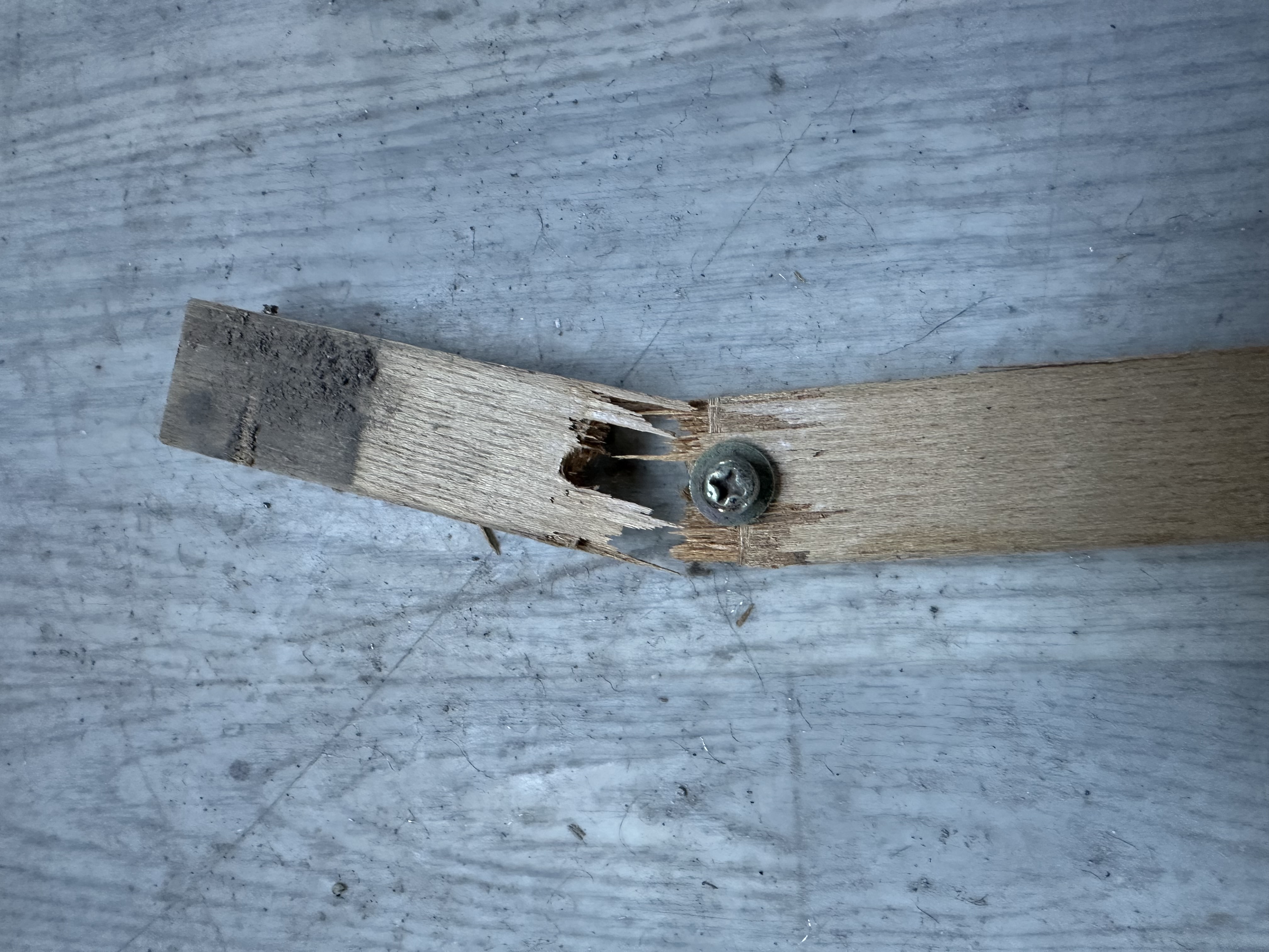

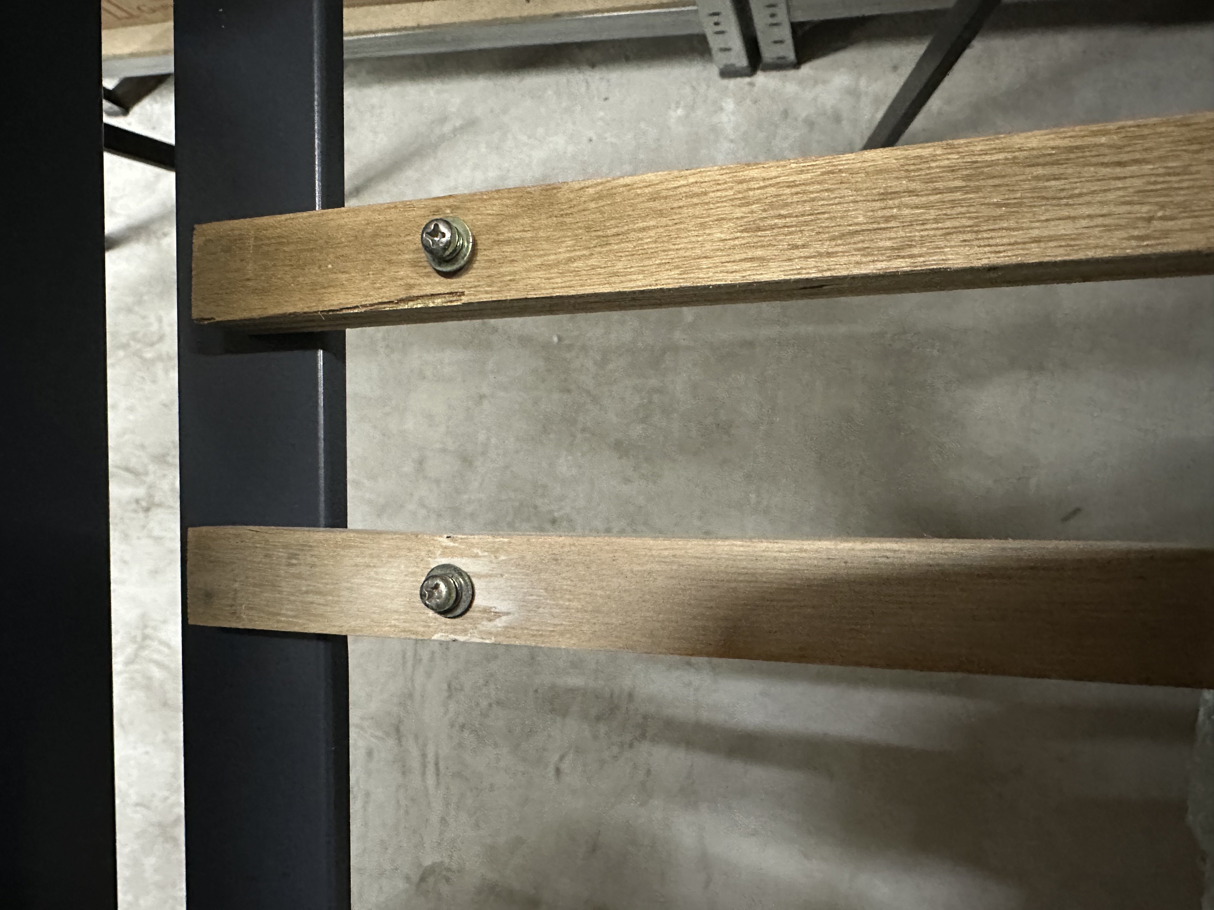

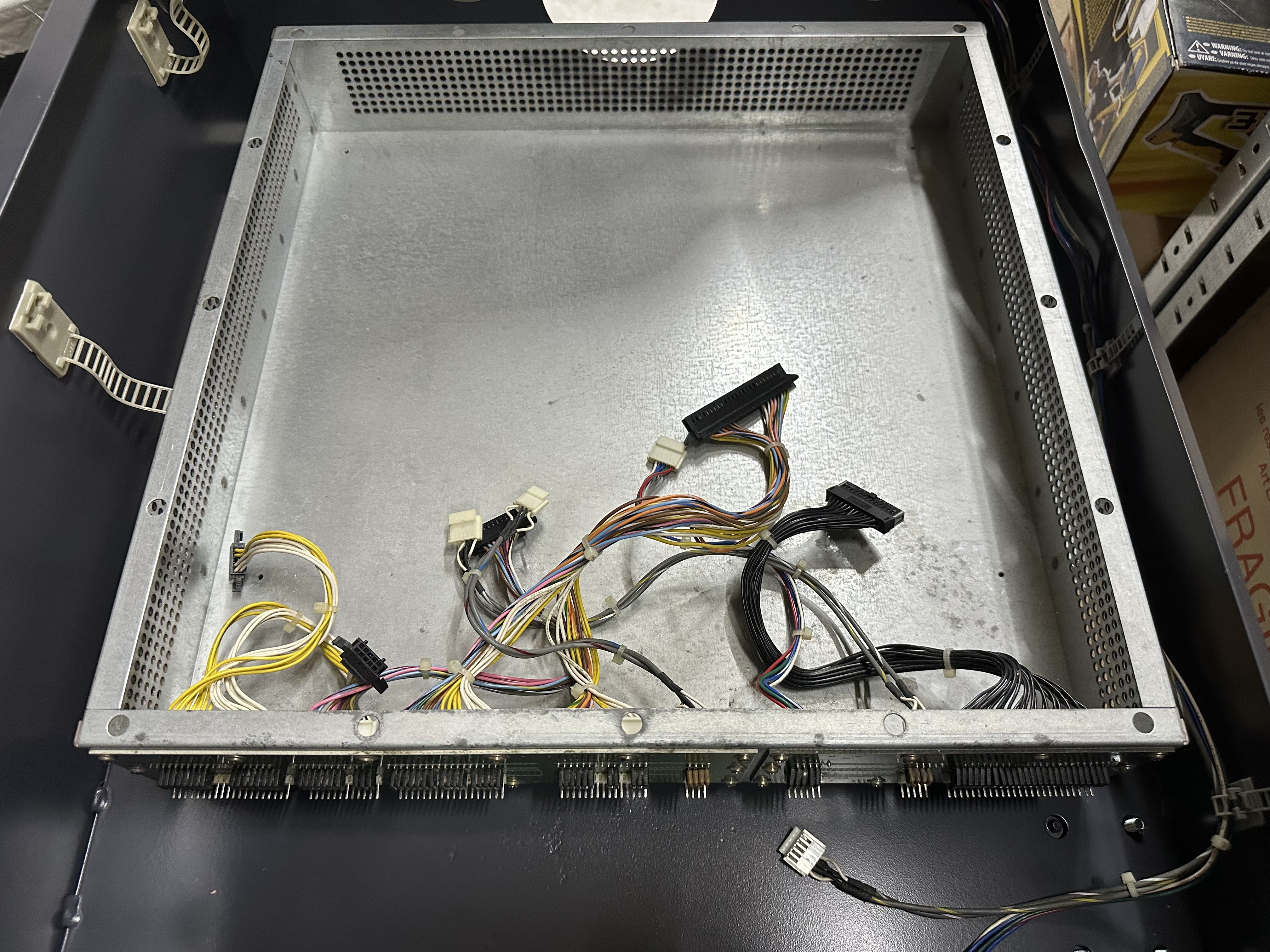

Hier, je me suis occupé des deux supports en bois (YZ-0017 Shield Spacer) de la cage du PCB.
L'un des deux est cassé au niveau de la vis.
Colle à bois et pâte à bois plus tard + ponçage et mes deux baguettes sont de nouveau opérationnel.

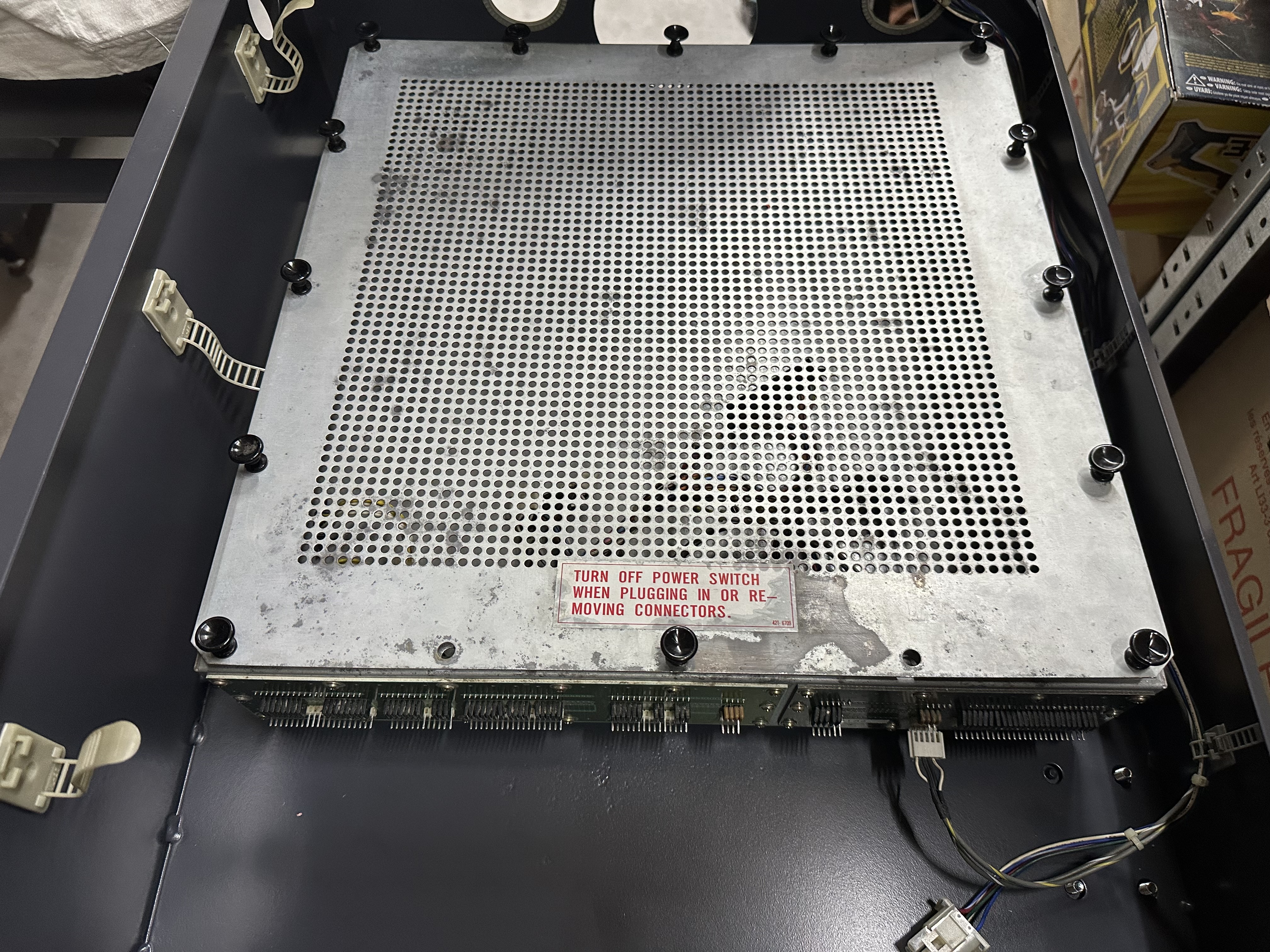

Cela me permet donc de remettre la cage ( YZ-0015 Shield Case) dans la base.
+ le "couvercle" (YZ-0016 Shield Cover)
Il me manque, d'ailleurs, deux clips en plastique.

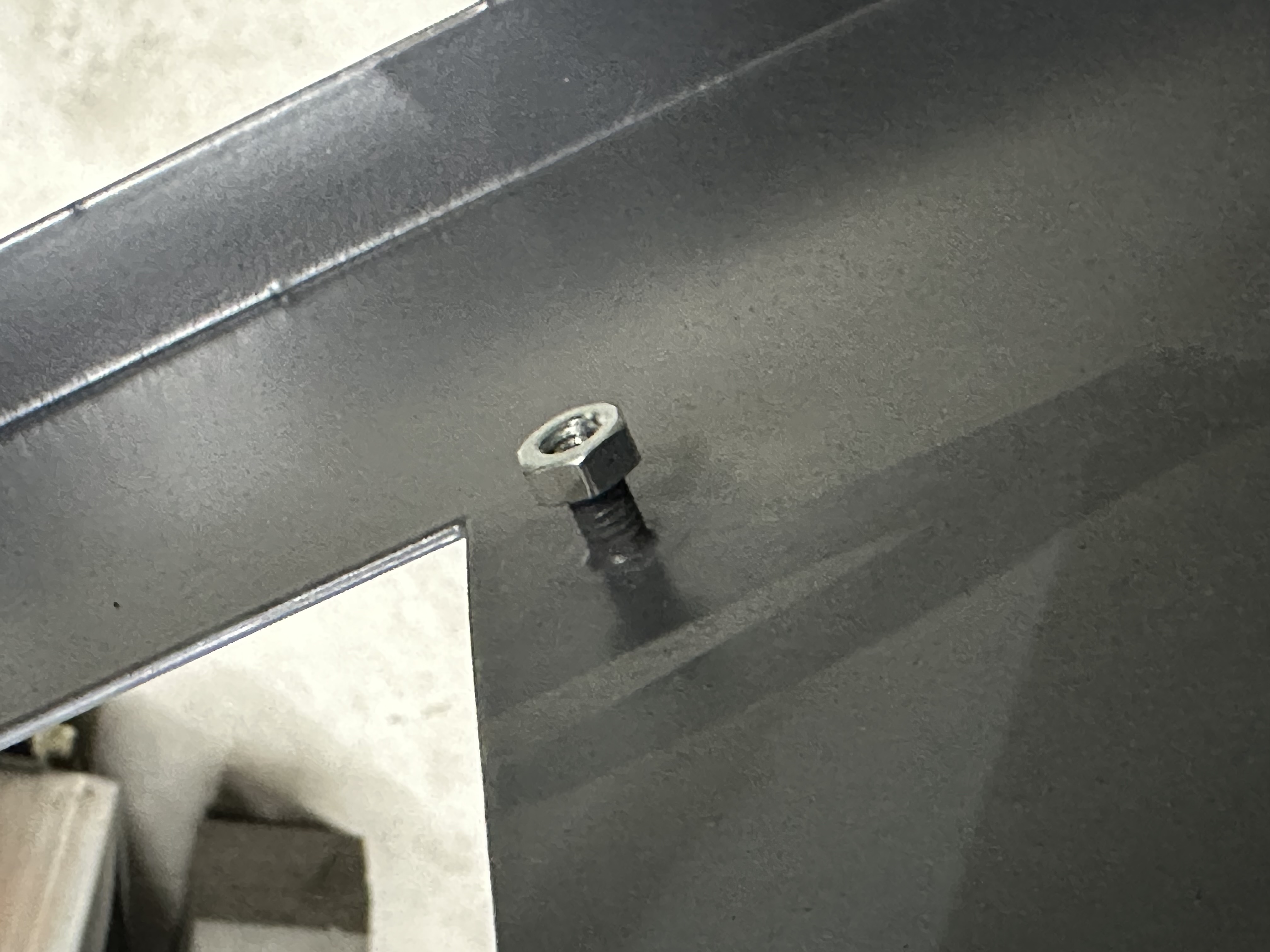

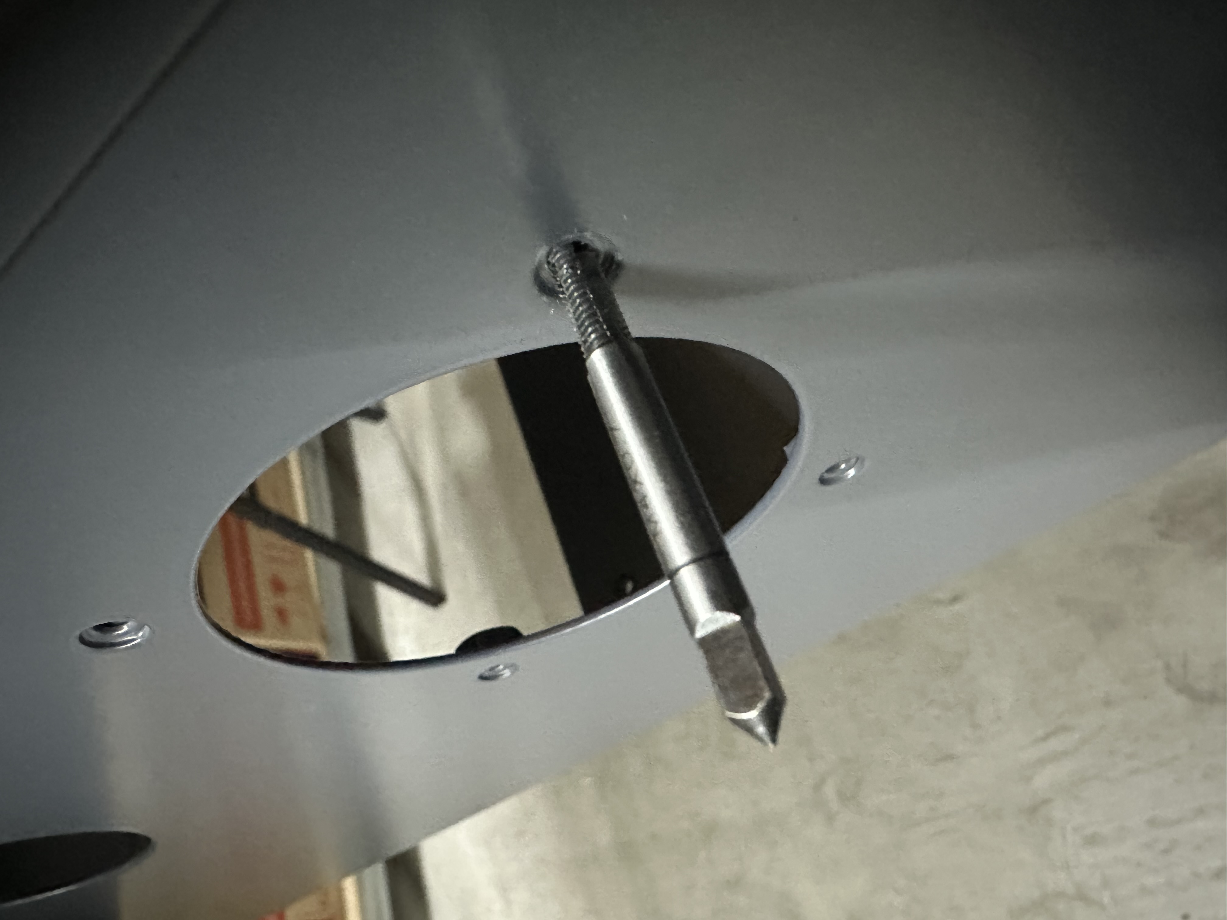

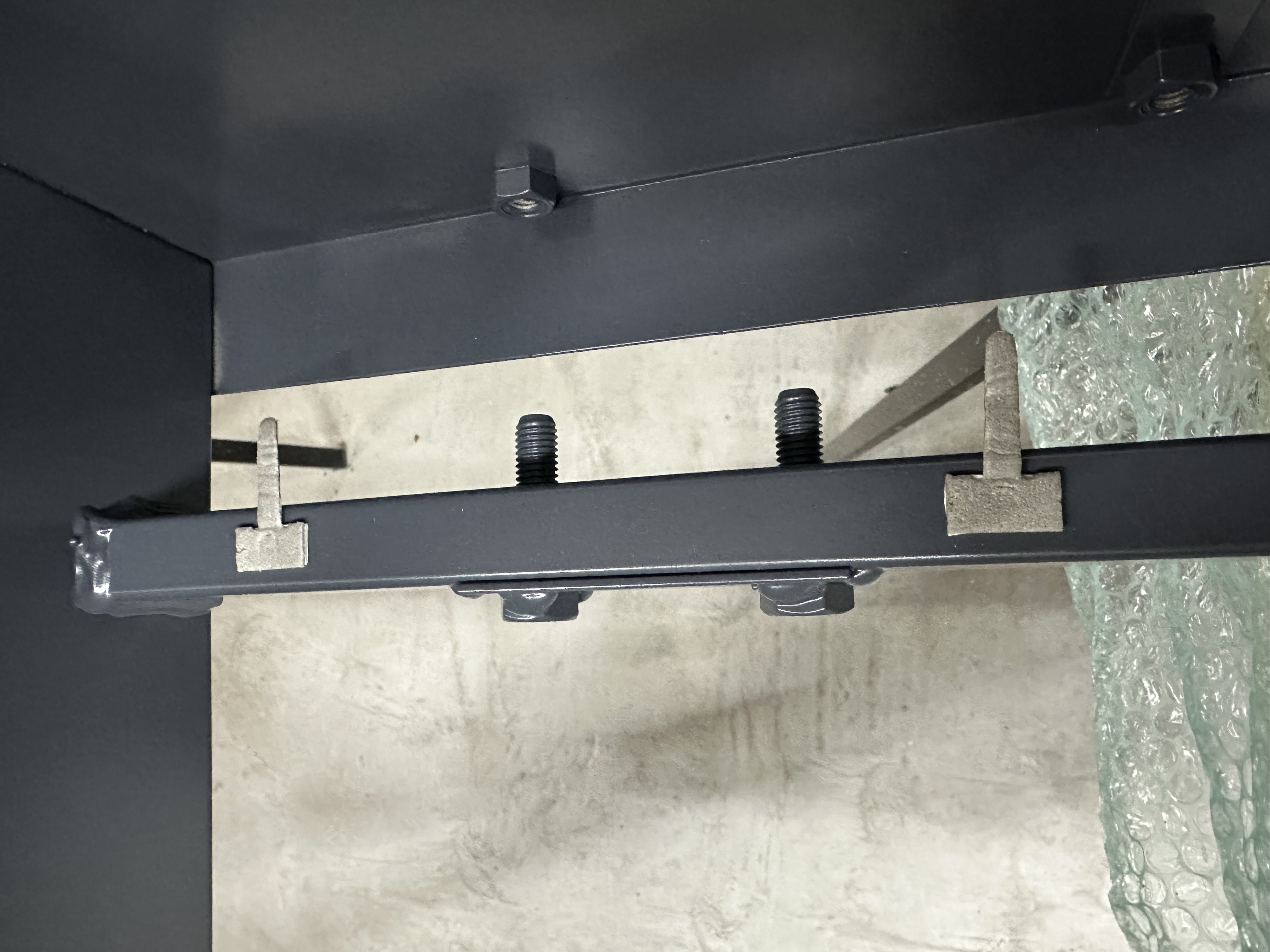

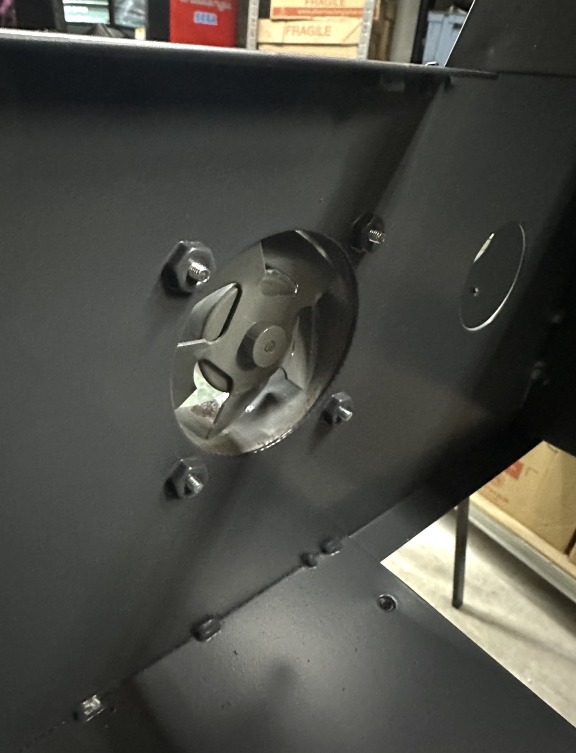

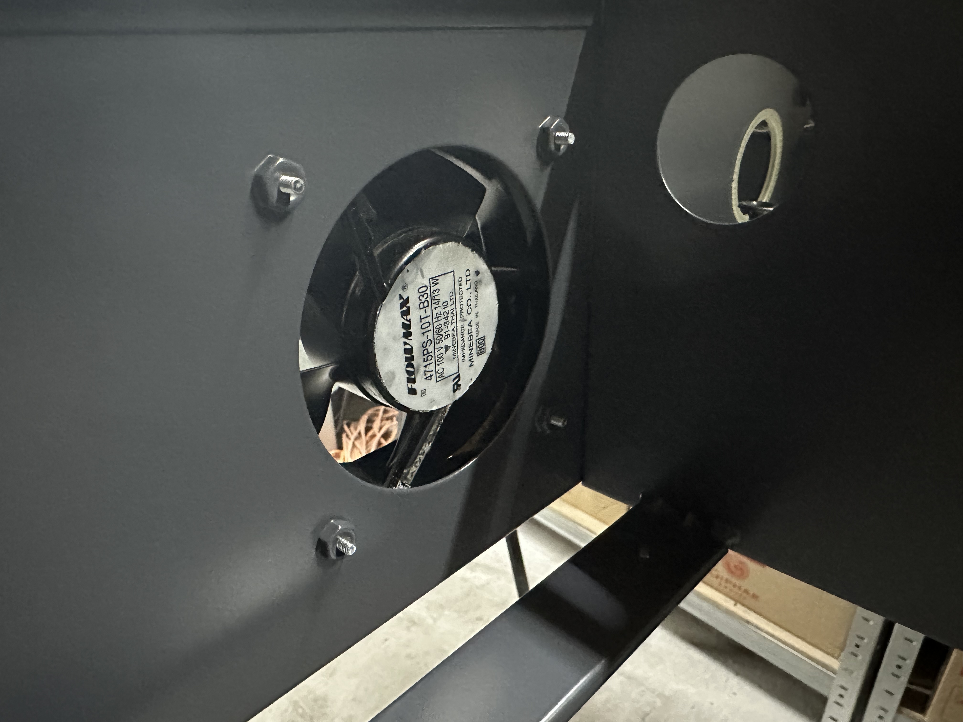

Après avoir fait repeindre la base, je me suis trouvé face à un problème : la plupart des pas de vis n'avaient pas été protégé. Je me retrouve donc avec des vis qui ne rentre pas.
Je me suis donc procuré un taraud (pour celui du dessous un « M4 » ) afin de virer la peinture.

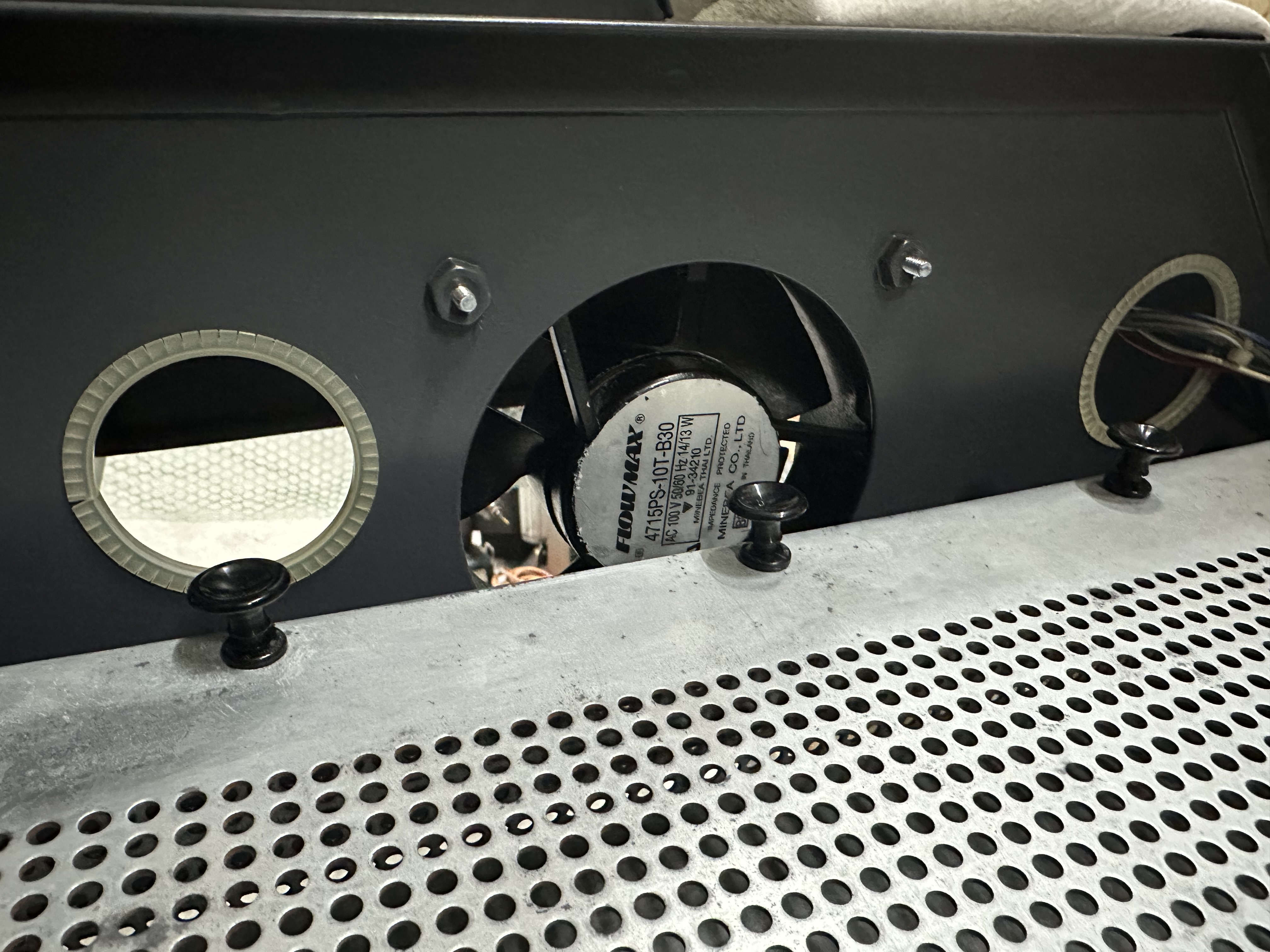

J'ai pu, grâce à cela, poser deux des trois ventilateurs de la base (4715PS-10T-B30).
À suivre ...
Citation de: Fred G5 le Vendredi 31 Octobre 2025, 08:25:15 AMJolie, faudra voir si la tenu des pièces imprimées en 3D en bonne dans le temps. C'est du PLA ou ABS?
Je suis parti sur du nylon qui me semblait plus approprié pour résister au frottement.
Par contre je trouve ça même plus galère que l'ABS, pas mal de rétractation.

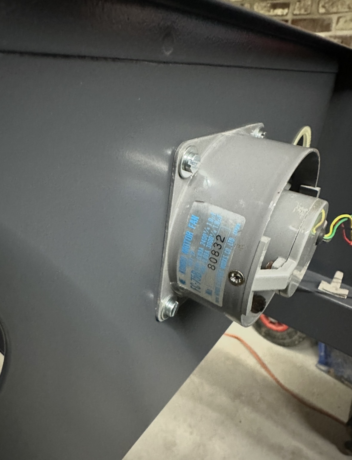

Ayant un peu de temps ce matin, je me suis attelé à débarrasser les derniers pas de vis M4 de la peinture.
J'ai ensuite posé le dernier ventilateur de la base (Kondo Motor Fan FC-75B Sega 260-0028).
Parallèlement, je m'occupe de la « planche » alim (ASSY PWR SPLY A YZ-40001). L'aspect du Bloc 220-110 V (fer rouillé) ne me plaît pas. Il devrait retrouver sa jeunesse d'ici peu.
