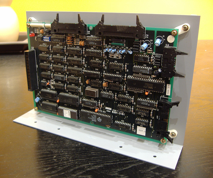

En ce qui concerne l'Eprom, DCE (toujours lui  :D ) a logiquement la même.
(Photo provenant de son WIP).
Car, d'après l'Owner's Manual, il suffit de changer les dipswitchs pour passer de DX à SDX et inversement.

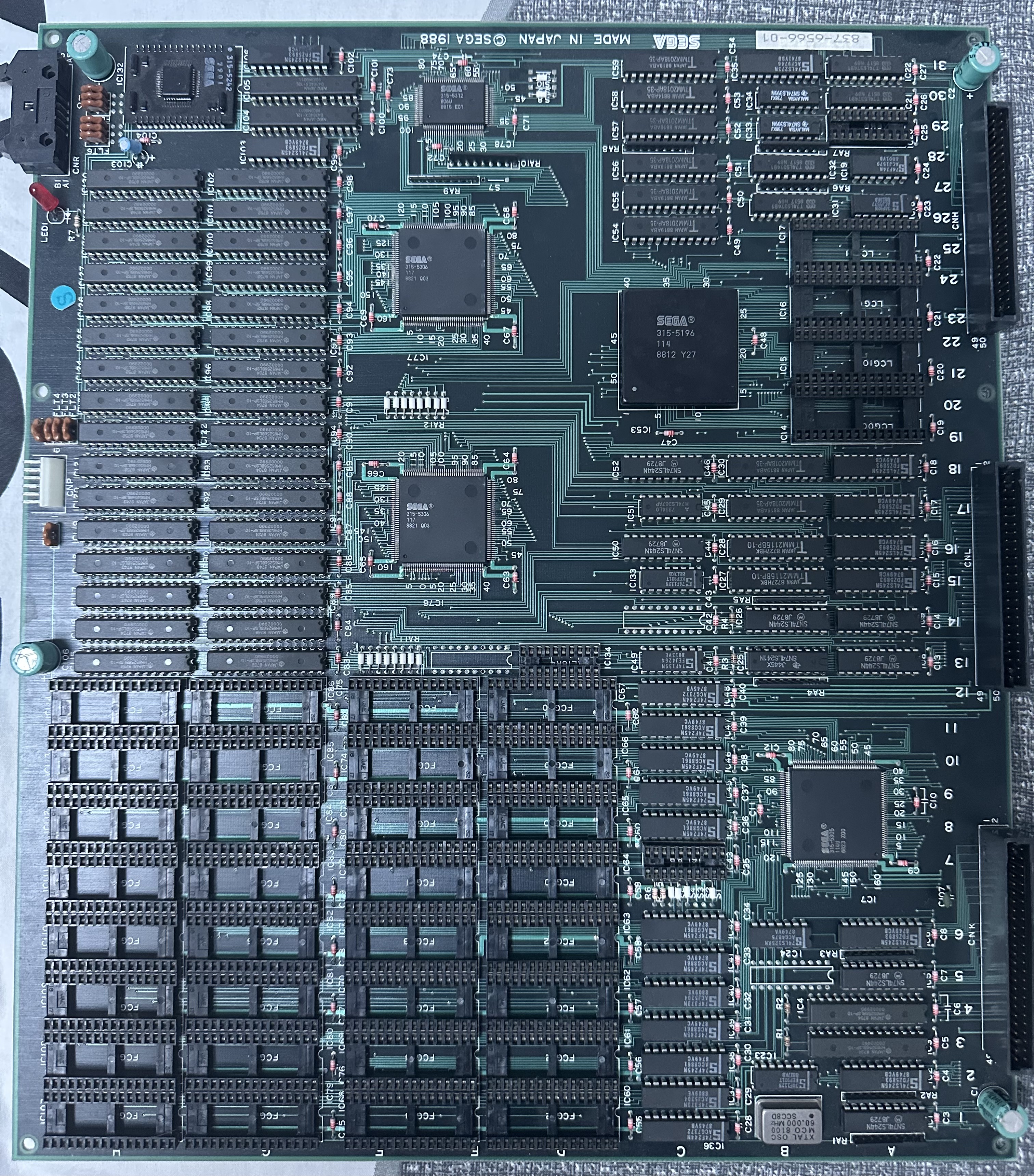

Sinon j'ai, comme le préconisé DCE, enlevé et replacé la totalité des IC sur support.

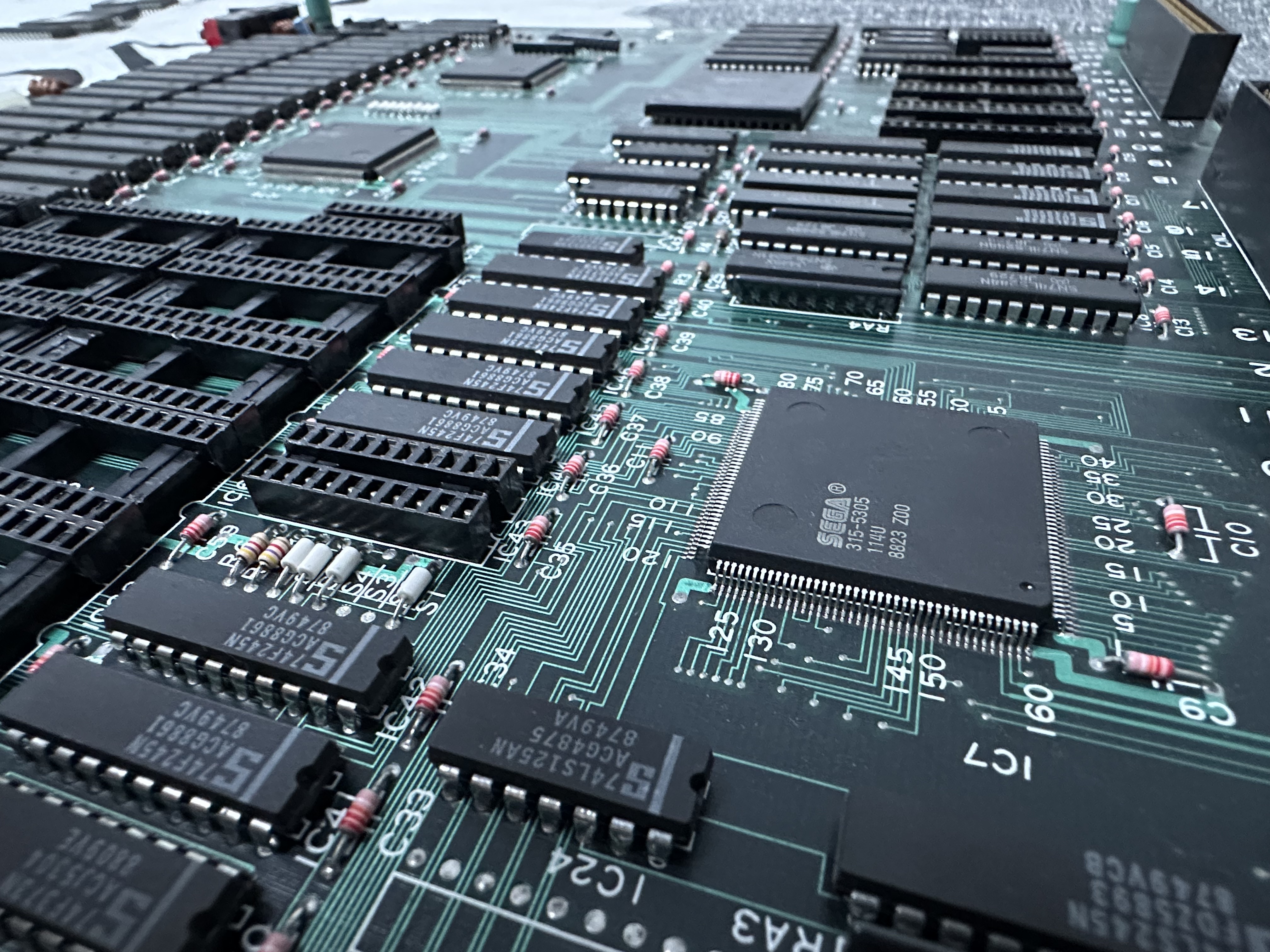

J'ai, ensuite, fait un test. L'écran reconnait un signal venant du PCB mais écran noir.

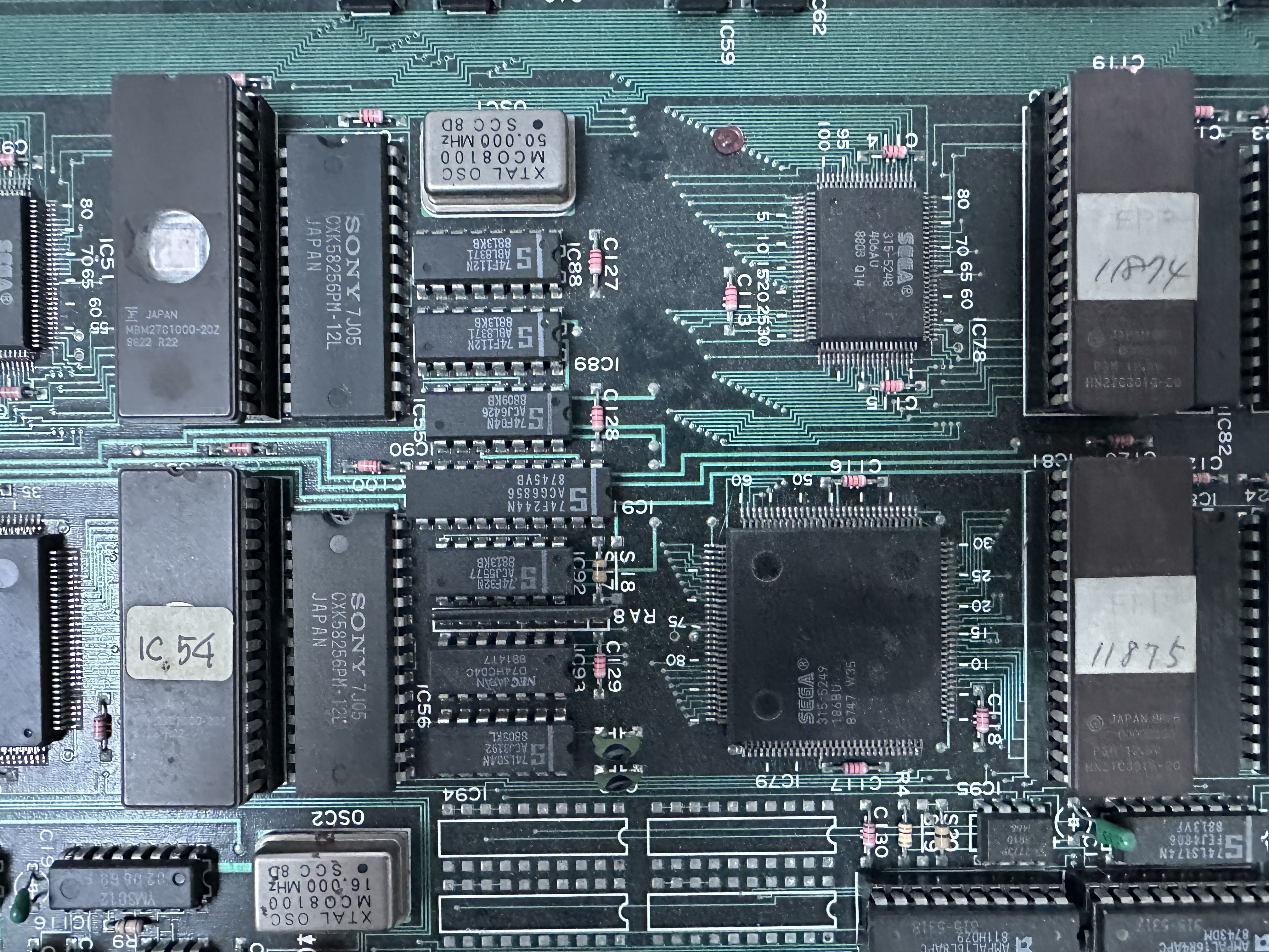

J'ai juste remarqué une chose sur la CPU Board : 4 Eproms qui ont été apparemment refait.
A part ça, pas + d'avancement au niveau PCB ...
Franchement la carte présente bien, mais cela ne veut rien dire malheureusement en terme de panne.
Par contre tu as une EPROM (IC51) dont la fenêtre n'est pas occulté, c'est pas top, essaye de mettre un autocollant dessus

CitationEn ce qui concerne l'Eprom, DCE (toujours lui  :D ) a logiquement la même.
Attention j'ai plusieurs driver board, l'une d'elle ne fonctionnait pas (qui sait, celle de la photo), je n'avais pas cherché plus loin mais peut-être que la rom est différente.
Il faudrait que je démonte celle de mon GFII pour confirmer mais ... touss touss, vous m'excuserez.
