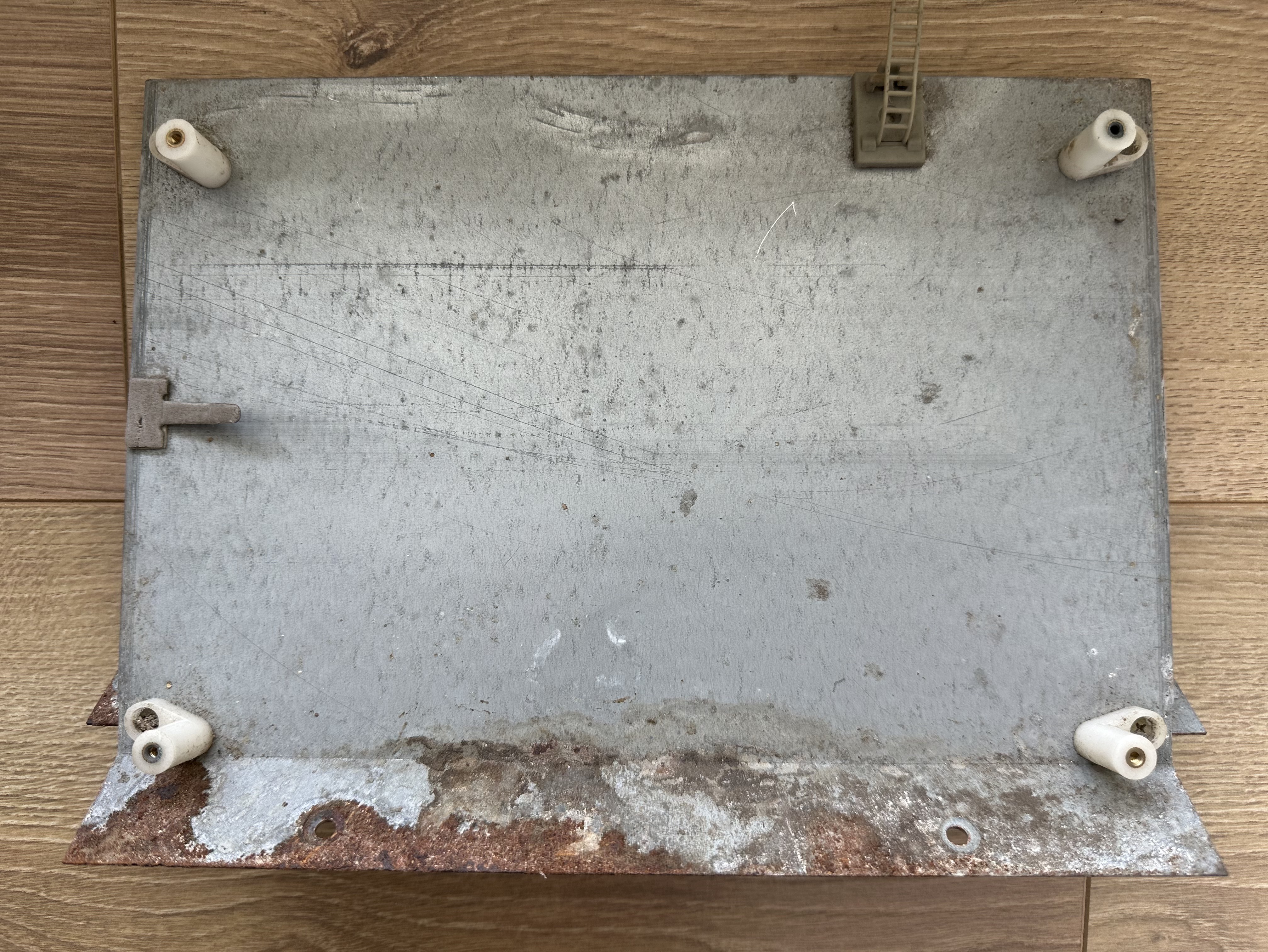

Un travail avait été fait sur l'Assy A :

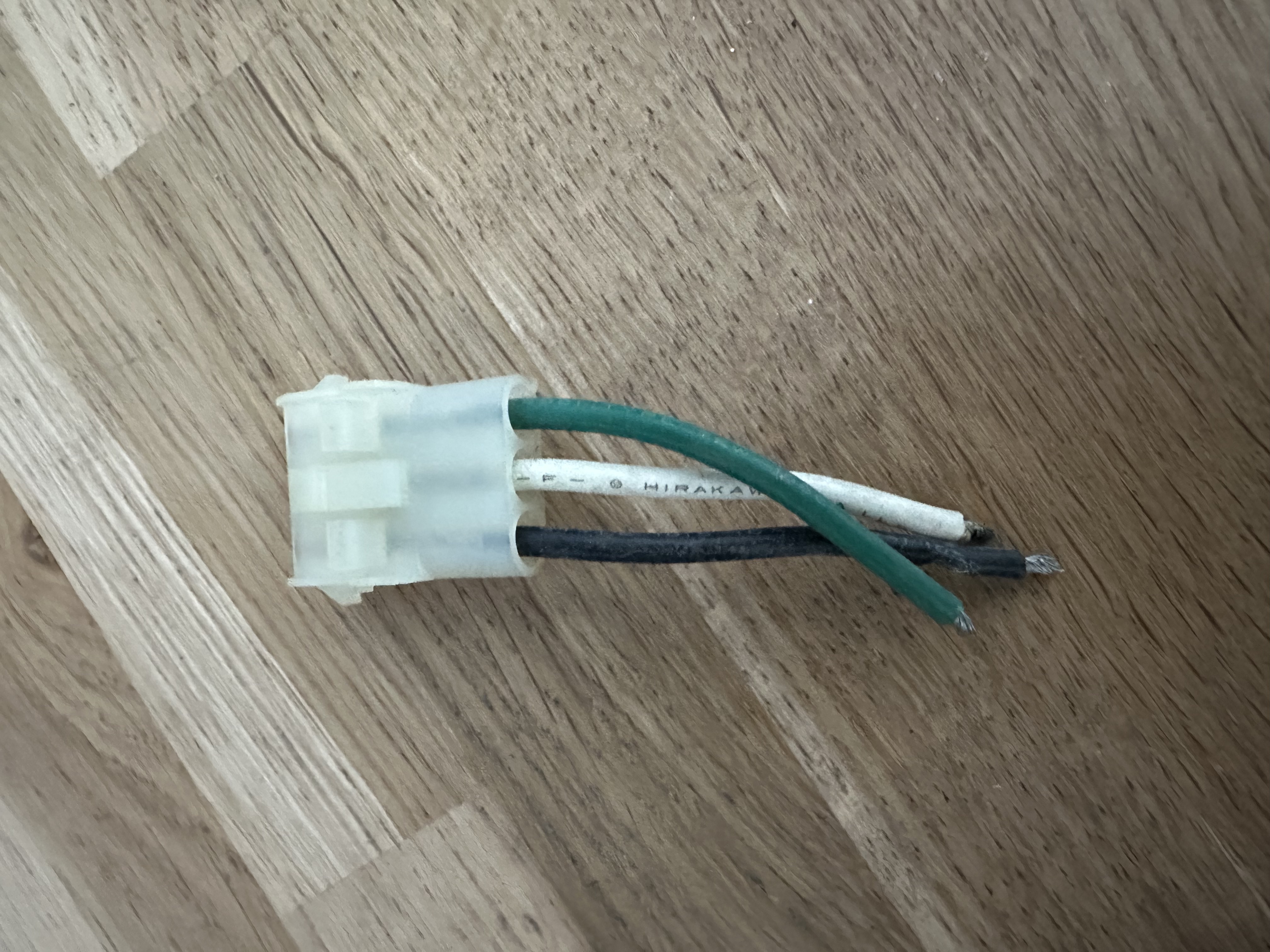

Mais il me manquait un bout de cable sur cette partie alimentation.
Apparemment celui ci :
Ce qui donnerait ceci :
Le seul doute que j'ai, c'est la longueur originel de ce cable. Si je le ressoude en l'état, il fera environ 30 cm. Je suis en train de verifier auprès d'un autre possesseur de GFDX cette longueur.

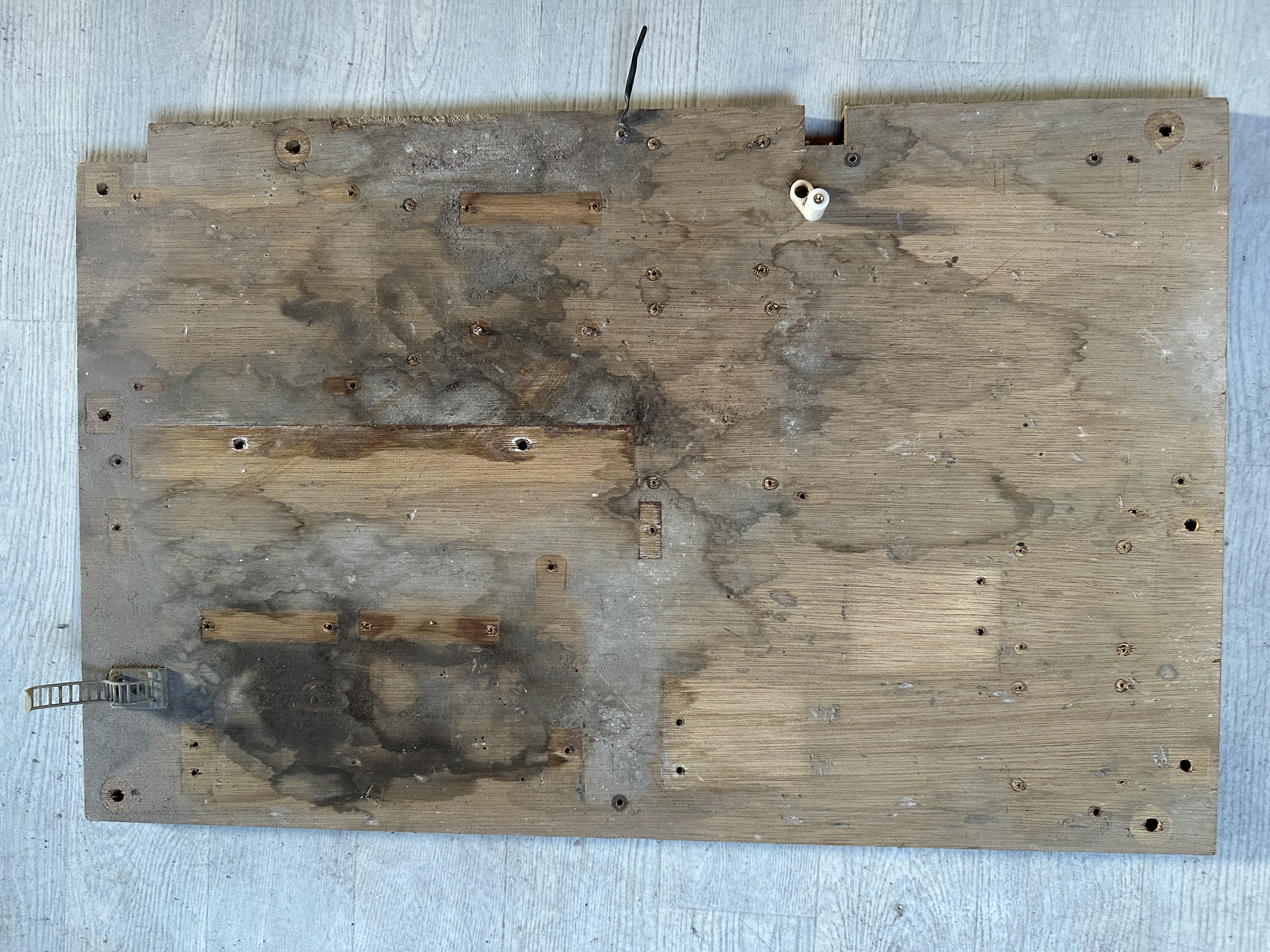

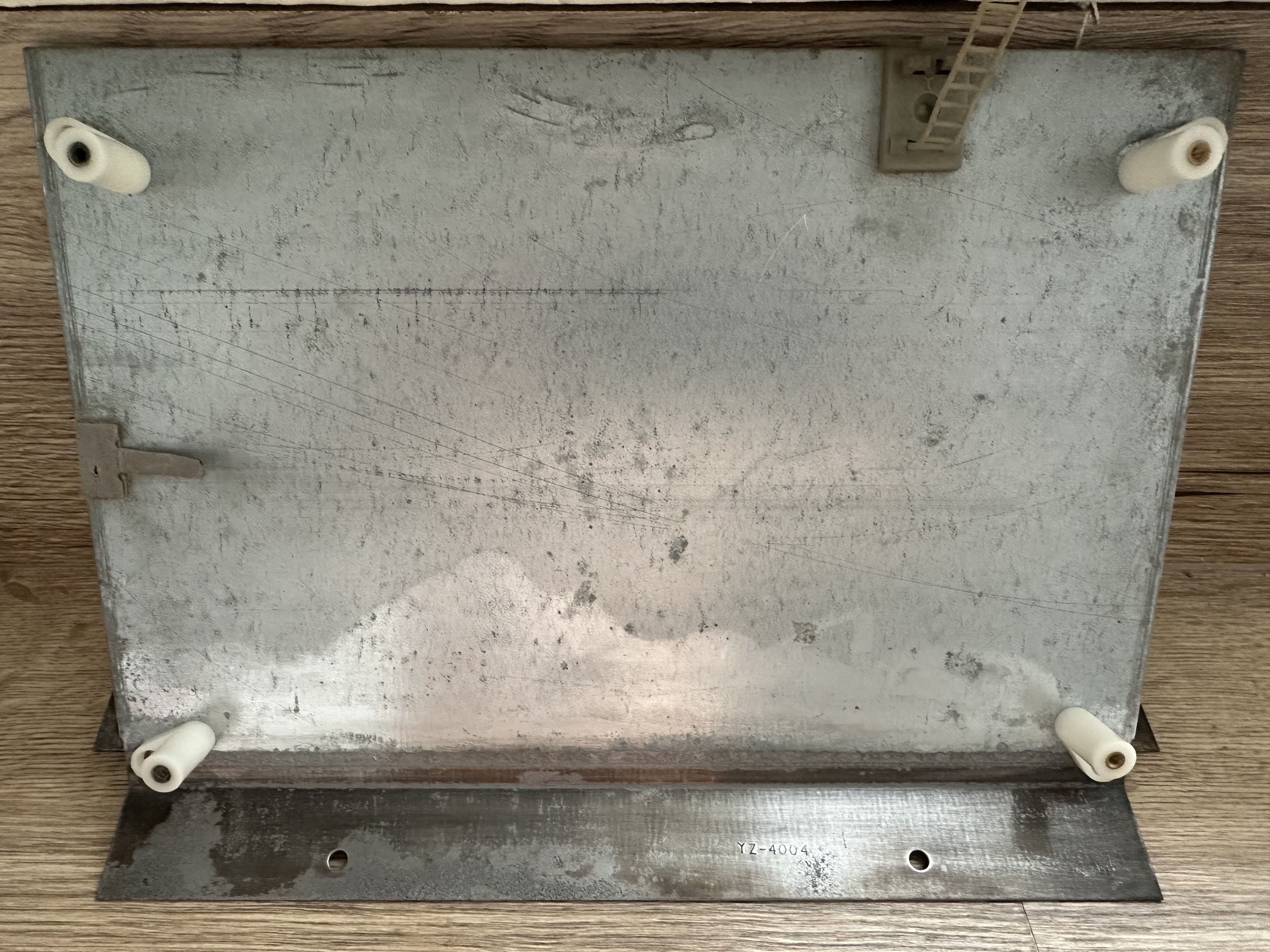

Concernant l'Assy B, la plaque de support est actuellement dans cet état :

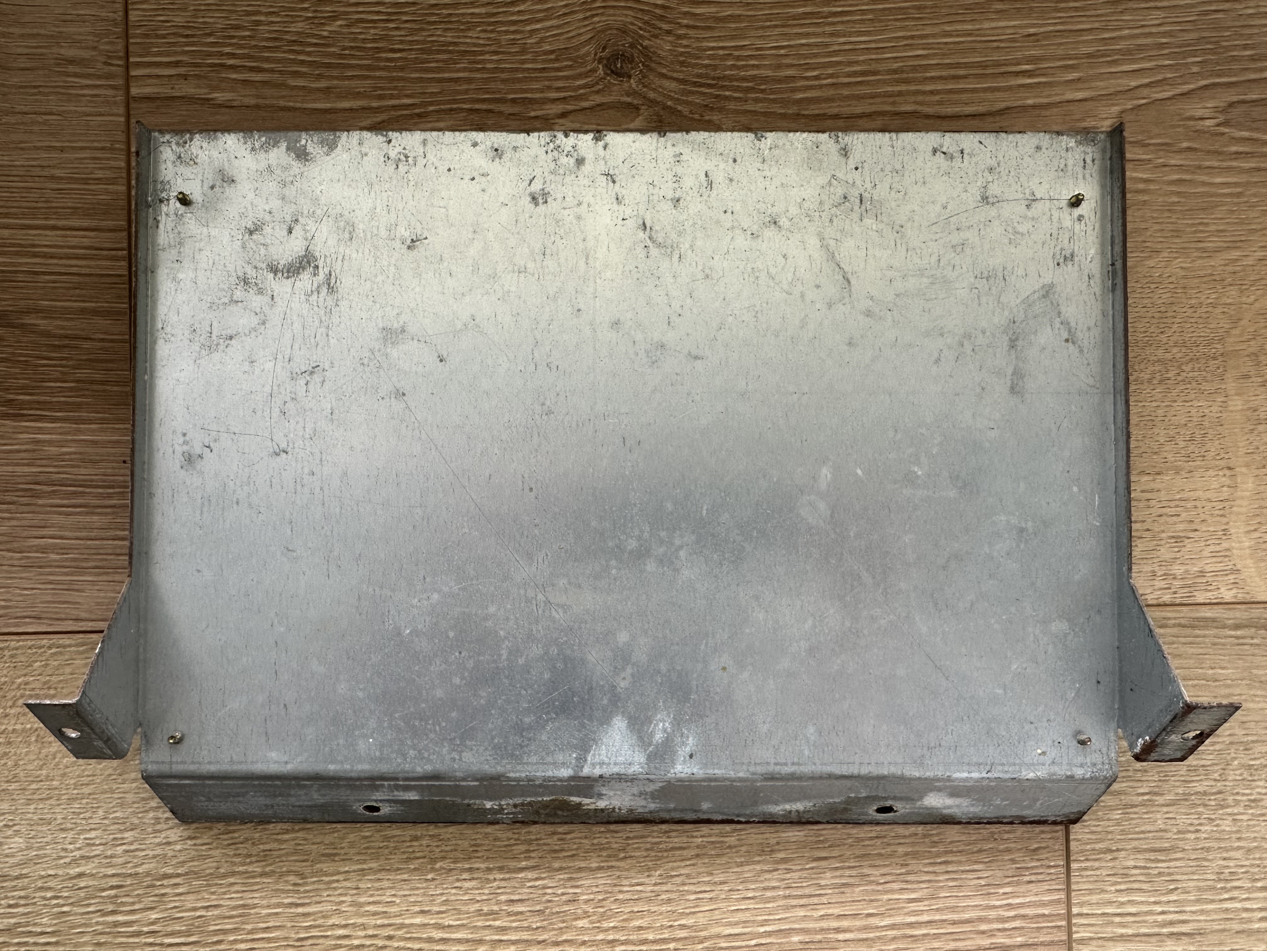

L'une des première pièce à remettre dessus est le support de la Drive Board référencé YZ-4004 chez Sega.
Un premier nettoyage a permis d'enlever la rouille.

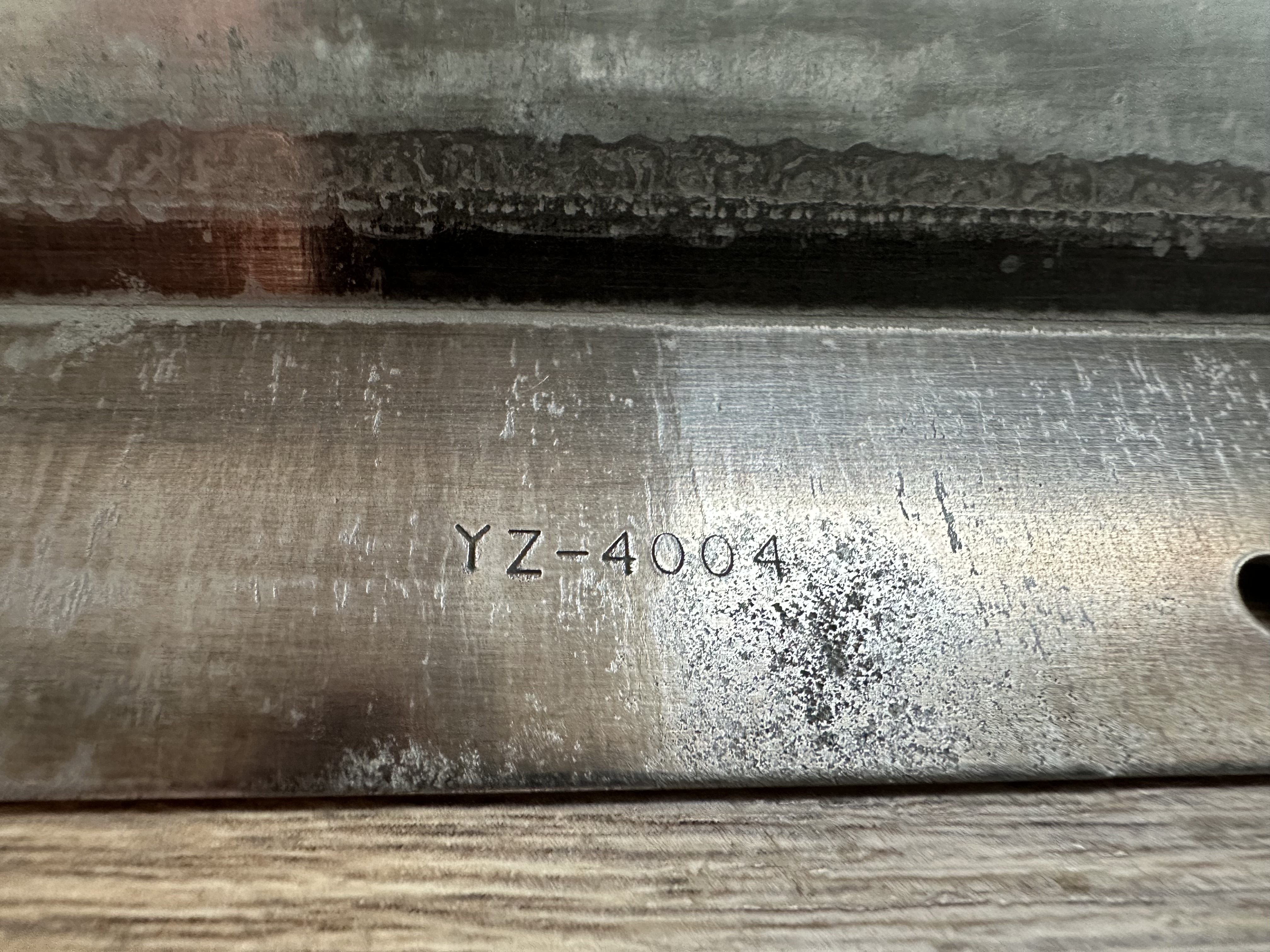

Faisant réapparaître la référence de la pièce.
Pour cette planche (Assy B) le plus gros du travail va être de refaire la majeur partie des cables car, pour rappel, ils ont été "bouffé" par des rongeurs ...
A suivre ...

Donc, après avoir enlevé les trois vis qui restaient dont deux coupés et dépassant légèrement, petit nettoyage de la planche.
Le but n'étant pas d'avoir quelques choses de neuf comme les précédentes restaurations que j'ai faite.
La plupart des pièces ont été nettoyé et stocké dans des cartons. Je replonge donc dedans afin de retrouver les éléments de la planche.

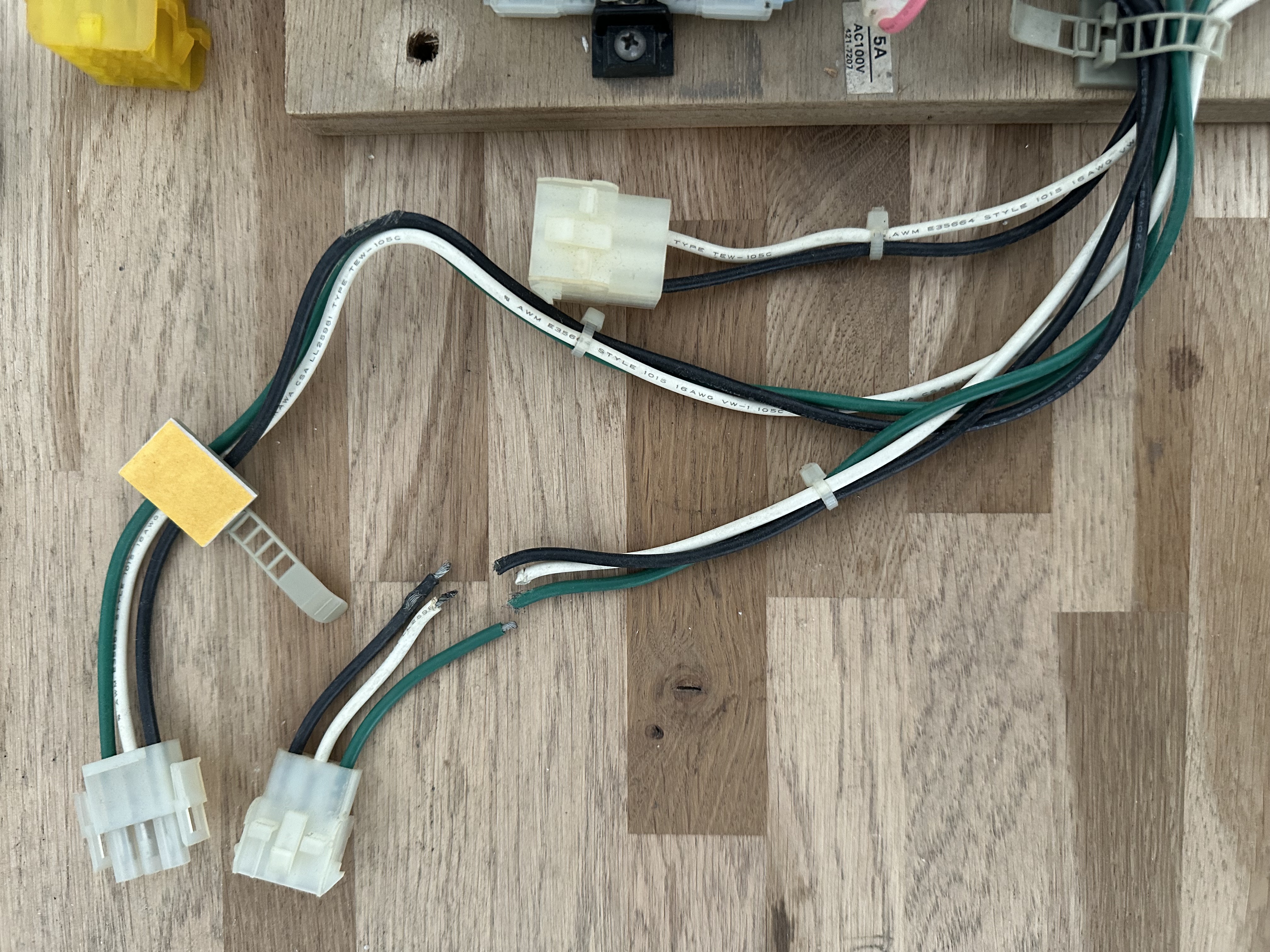

Toujours dans les câbles ou plutôt les fils. J'ai attaqué le deuxième "Loom" avec d'autres fils coupés.
Ou, un peu abimé ...
Je ne sais pas encore comment je vais gérer ce genre de petit problème pour éviter de mettre un bout de Chatterton.
