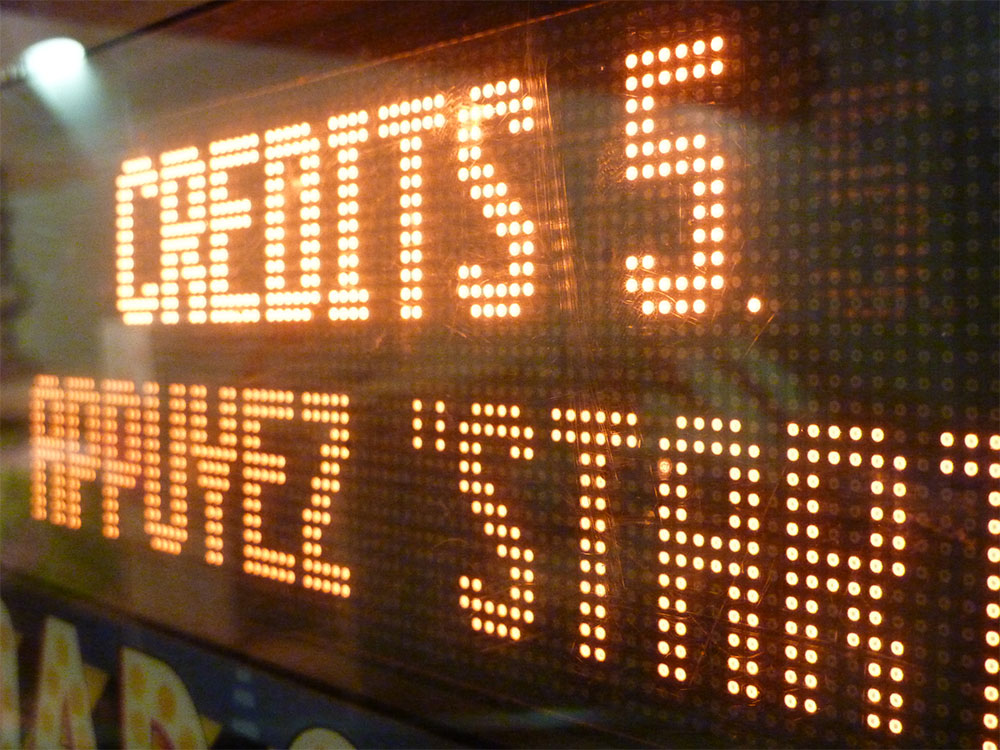

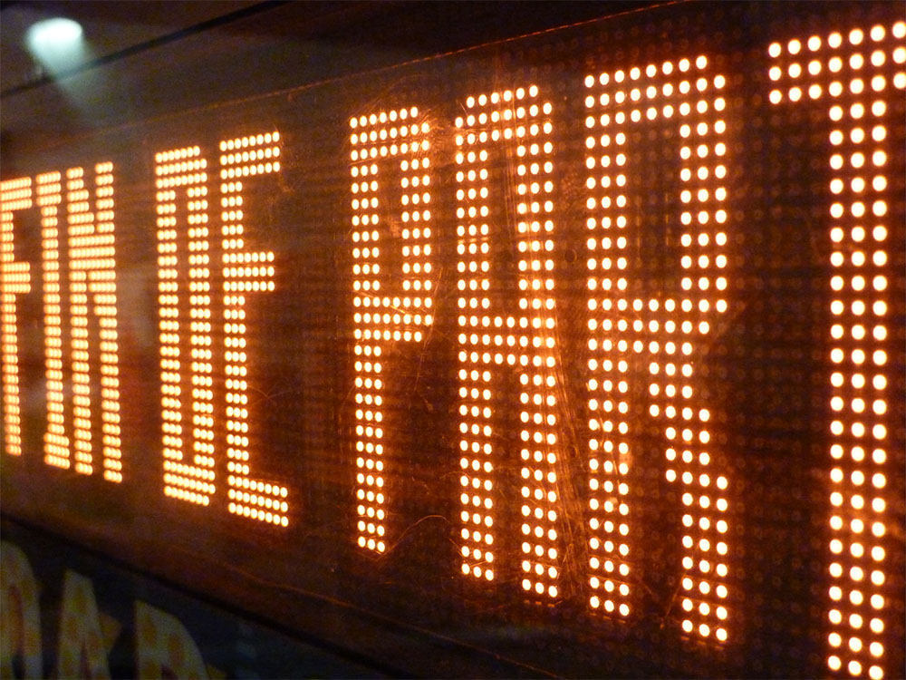

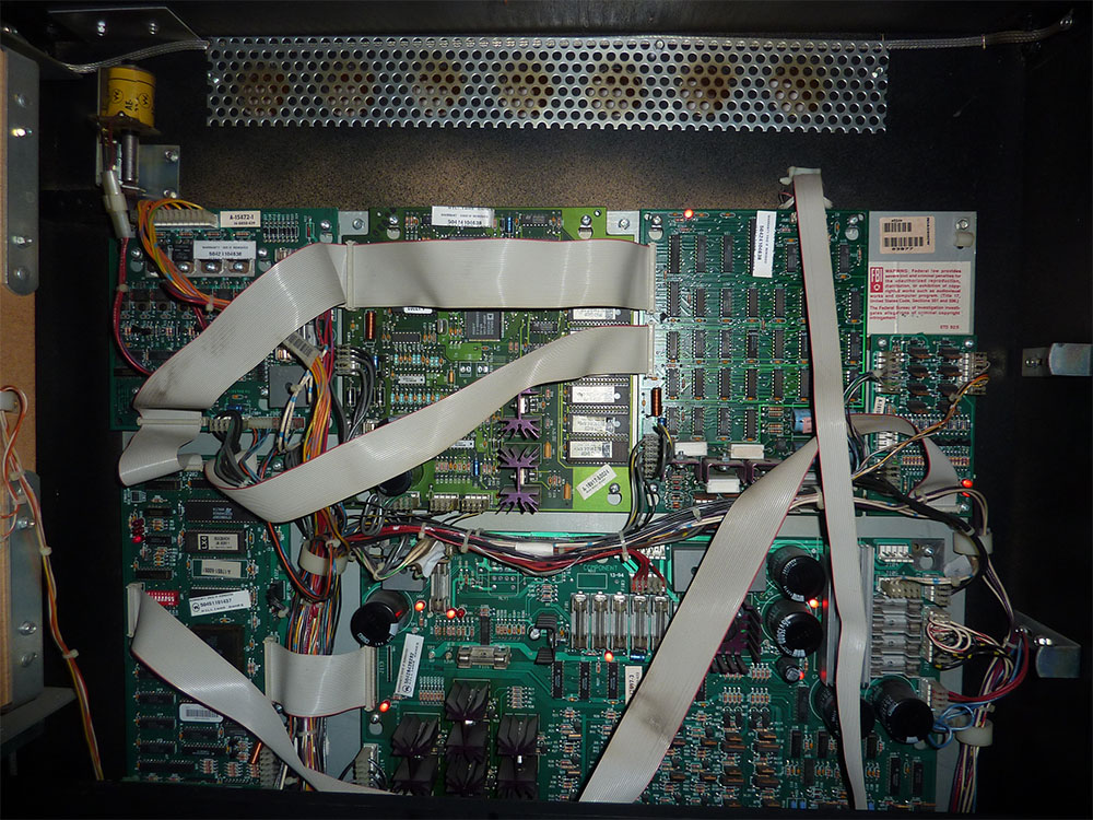

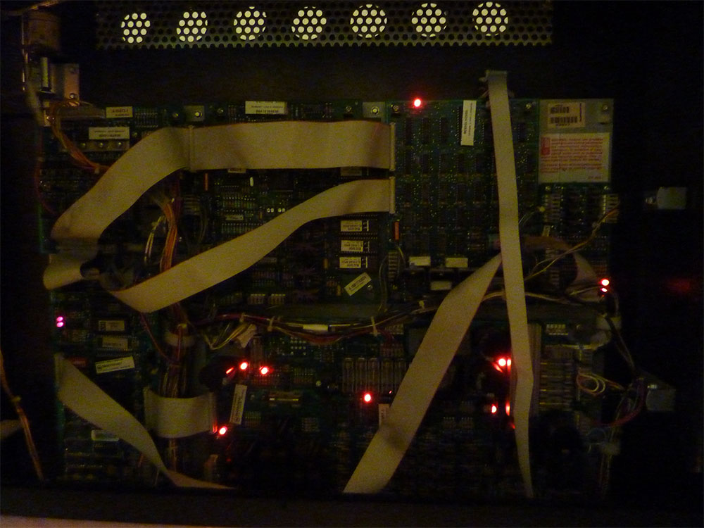

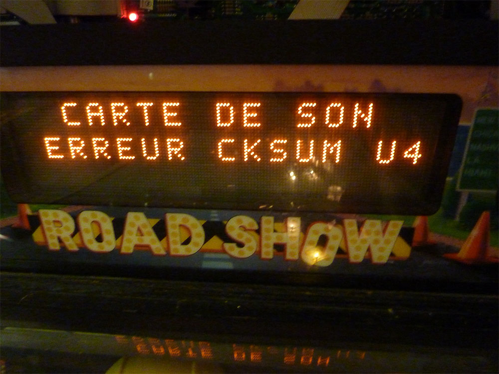

Ce weekend, assez pris par ma borne KI j'ai pas eu trop le temps de toucher au flip, mais j'ai quand même gratté le dépôt sur le contacteur des piles (ca n'a pas coulé plus loin heureusement) et les ai changées.
Ça a changé pas mal de choses, le flipper ne redémarre plus en milieu de partie, les tests se font automatiquement désormais et affichent les erreurs au démarrage du mode test.
Le flipper ne marche toujours pas en dehors du test mode mais on a pu y jouer deux heures avec mon pater sans problème apparent (sauf contacts qui déconnent et l'illumination générale qui reste partielle).

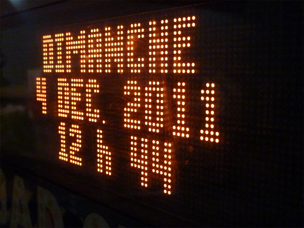

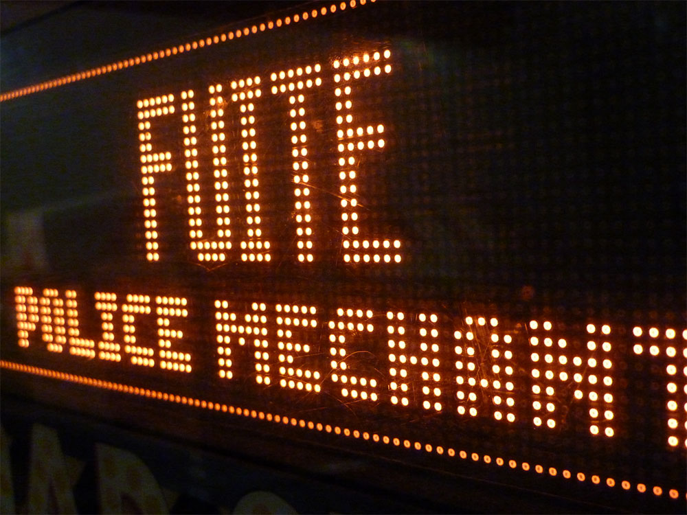

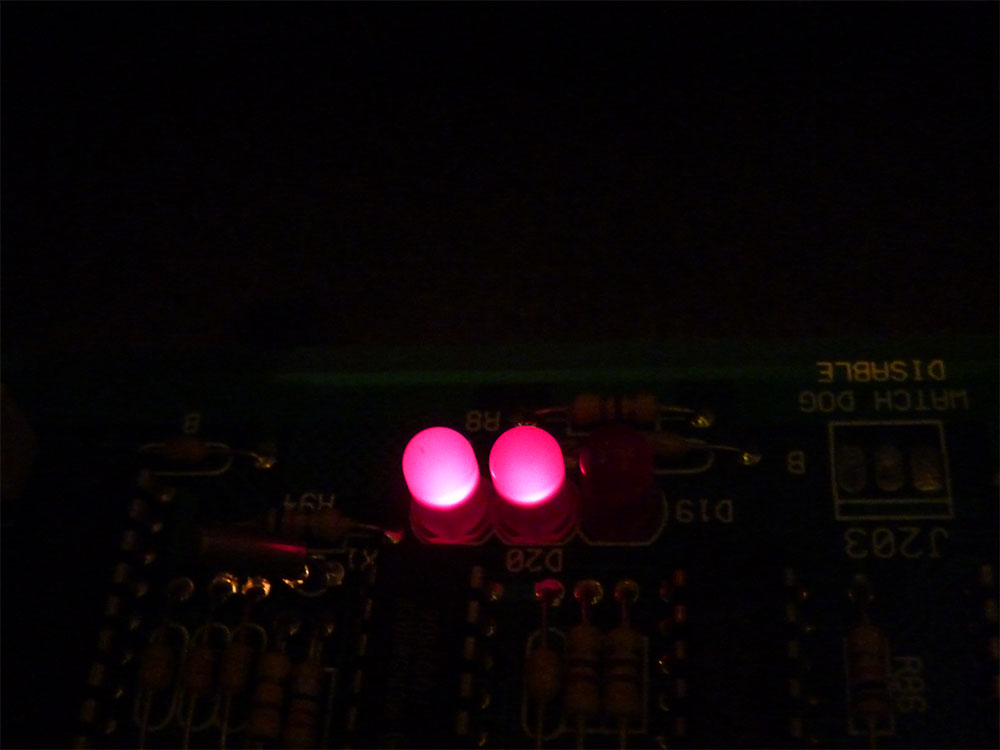

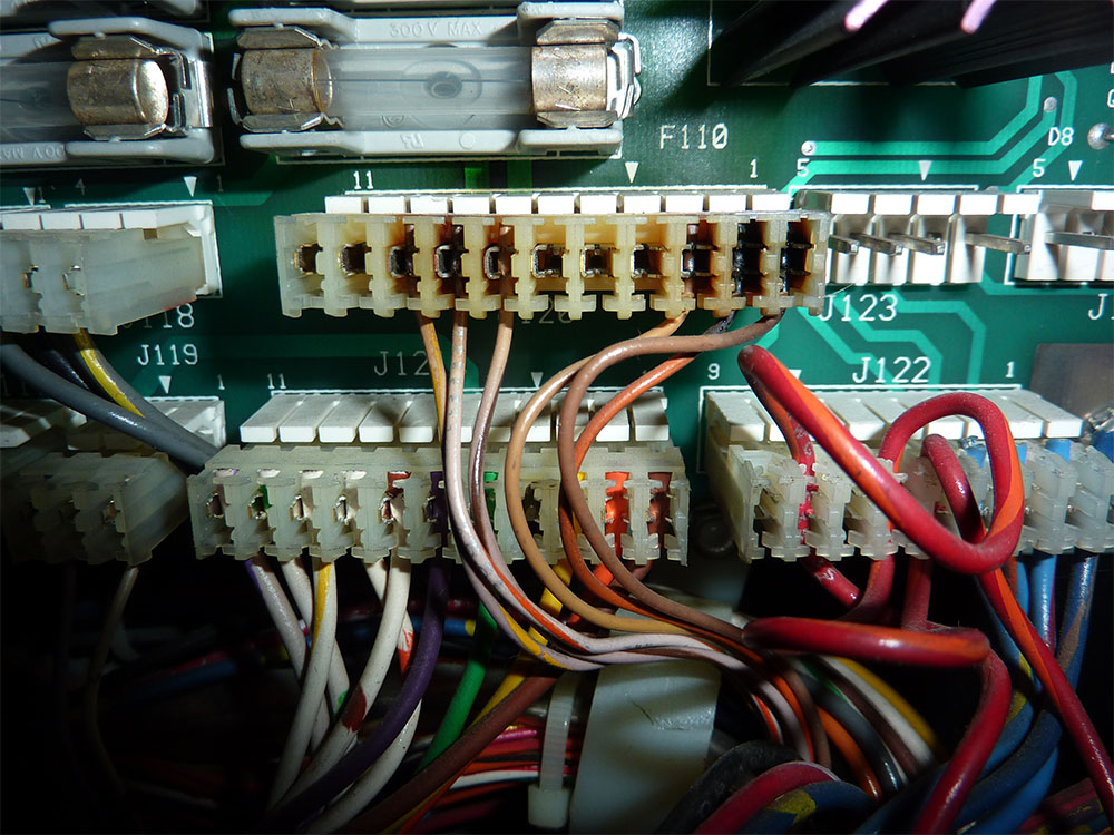

Sur les photos:
On voit le f110 cramé.
Les deux pannes que relève le test, par la suite après y avoir joué il en a trouvé quatre de plus que j'ai oublié de photographier. On voit aussi que le mec qui a changé le nom du flip est une brèle en orthographe.
La diode D20 qui clignote et la D19 qui est éteinte.

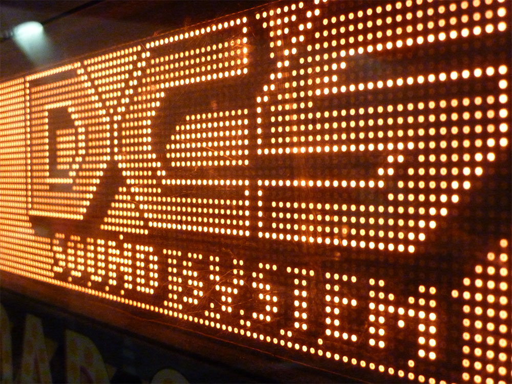

Et l'écran, qui ne déconne plus du tout désormais, un vrai plaisir.

change la prise molex J120 qui est cramé et tu devrais retrouver de l'éclairage générale sur ton plateau  ;)

F110, c'est pour le fusible. La référence du connecteur est inscrite sous celui-ci, ça doit être J120.
Pour ta panne de coupure EOS, il faut impérativement vérifier le contact de fin de course de ton petit batteur en haut à gauche. Je pense que la carte fliptronic prend le relai pour couper l'alimentation de la bobine, mais on n'est jamais assez prudent.
La D19, à vérifier, mais je crois qu'elle ne sert qu'en cas de surtension, quand tu flippes par exemple, ou en multibille.
Je ne comprends pas "le mec qui a changé le nom du flip" ?
Je ne comprends pas non plus "le flipper ne marche pas en dehors du test mode mais on a pu y jouer 2 heures" ?

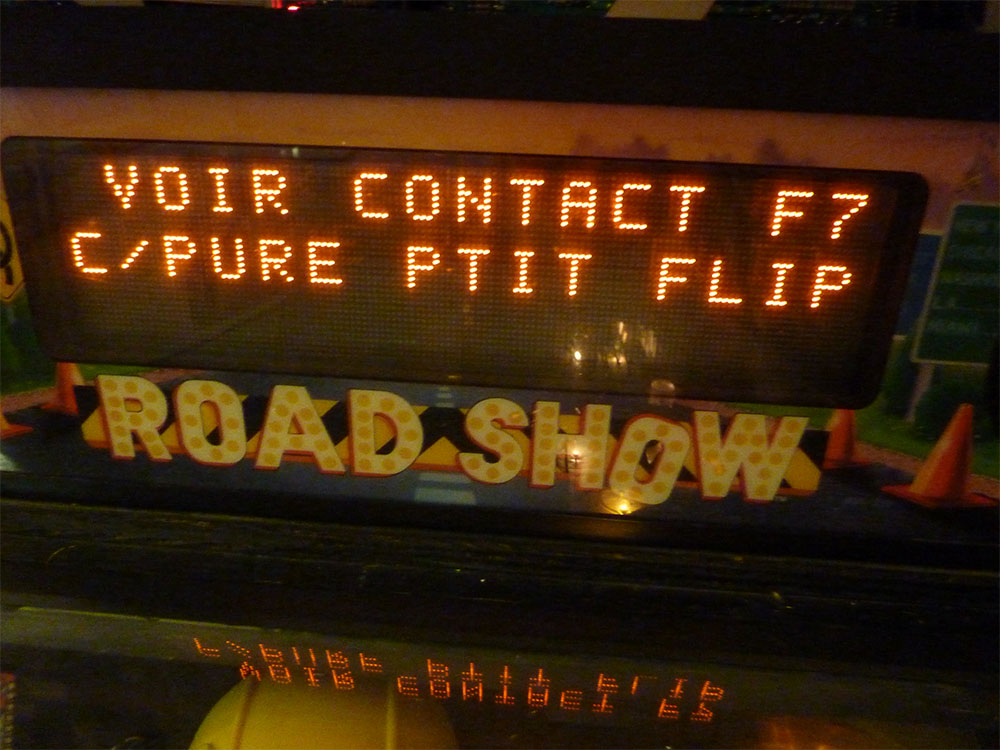

PURE > PUR
Tout simplement, le mec qui a changé le nom du flipper avant moi s'est gouré dans l'orthographe.
Pour démarrer le flipper il ne suffit pas de l'allumer et de jouer, sinon il plante toutes les 30secondes, il faut ouvrir la porte du monnayeur et appuyer sur "enter" qui lance le test mode ensuite lorsqu'on met des crédits le flipper est stable et ne plante pas.
M'enfin ca c'était avant de changer les piles je crois que maintenant ce n'est plus le cas.
Okay pour la D19, la D20 qui clignote faut que je vérifie ce que ca veut dire. Peut-être rien mais bon.
Désolé pour l'erreur du fusible je ne comprenais pas non plus c'est une bête erreur d'observation. Du coup ca me rassure que ce soit bien cette fiche qui gère l'illum générale.
Je n'en trouve pas en 11pin, je peux prendre une 12 et la découper ?

J'ai trouvé le connecteur Molex 11pin qu'il me faut, mais faut-il obligatoirement une pince spéciale pour le faire ?
J'en ai qu'une a changer alors bon, a 30euros la pince...
Ce n'est pas pure  :D mais voir le contact F7 (voir la matrice) coupure du petit flip  ;D
Le fait d'appuyer sur entrer pour mettre une partie, c'était dû aux piles HS qui ne conservait pas le mode de marche et le fait d'appuyer sur entrée revalidait le mode usine  ;)

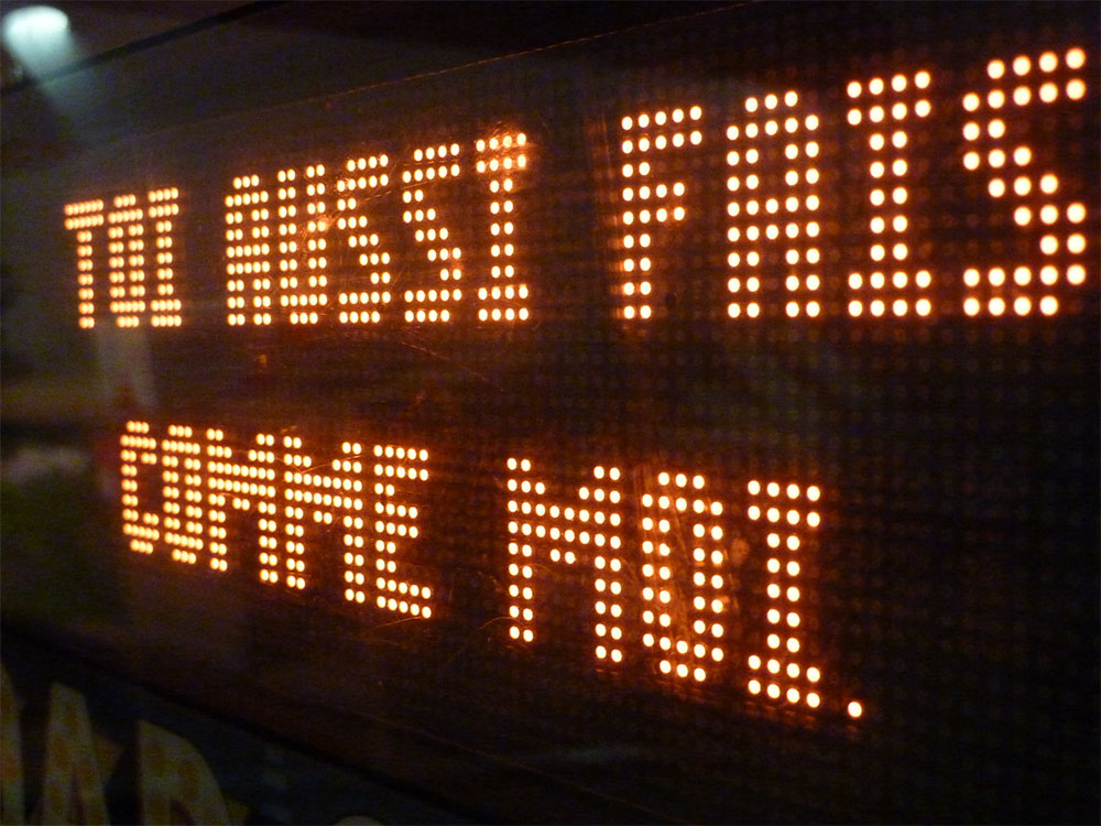

Les abréviations sont fréquentes dans les traductions sur les flips de cette génération, tout simplement parceque "coupure" en entier ne passait pas sur l'afficheur. Ce n'est pas "un mec avant toi qui a changé le nom du flip" qui a fait ça, mais le programmeur...
"CKSUM" est l'abréviation de "Checksum". Soit une rom mal emboitée sur la carte (tu rappuies dessus flipper éteint); soit une rom effacée, à reprogrammer; soit une rom qui n'a pas la bonne version, à reprogrammer aussi, soit... Fais une photo de la rom, au lieu de 5 photos de ton afficheur, qui marche.

Pour refaire le connecteur (je doute que ça soit le seul fautif), tu n'as pas impérativement besoin de la pince Molex. Je n'en ai jamais refait sur cette génération, je ne saurai donc t'aider plus, mais il me semble que c'est juste des fils à clipser. Avant tout, flipper éteint, débranche J120 et J121, puis rebranche les, voir si ça change quelque chose. Inspecte aussi le dos de la carte (en ayant pris soin de repérer tous les connecteurs), peut-être auras-tu des surprises... ça ne sert à rien de refaire un connecteur, si la carte est cramée au dos, ou pontée avec des fils...

Pour l'éclairage il faut regarder J114 (c'est celui qui m'a poser problème sur mon whitewater)  ^- il correspond à l'alimentation des ampoules éclairage générale (il me semble)  :D
Ben ca ! je comprends maintenant.
La rom j'ai tenté de la remettre en place mais elle est a refaire de sur.
