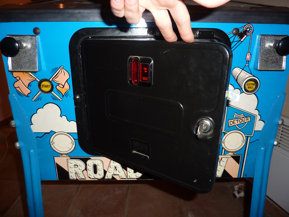

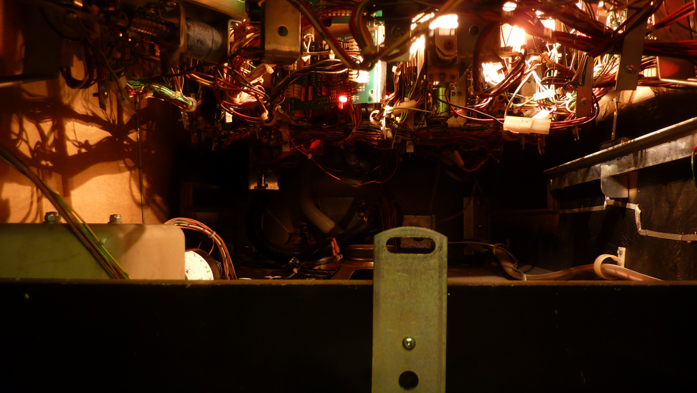

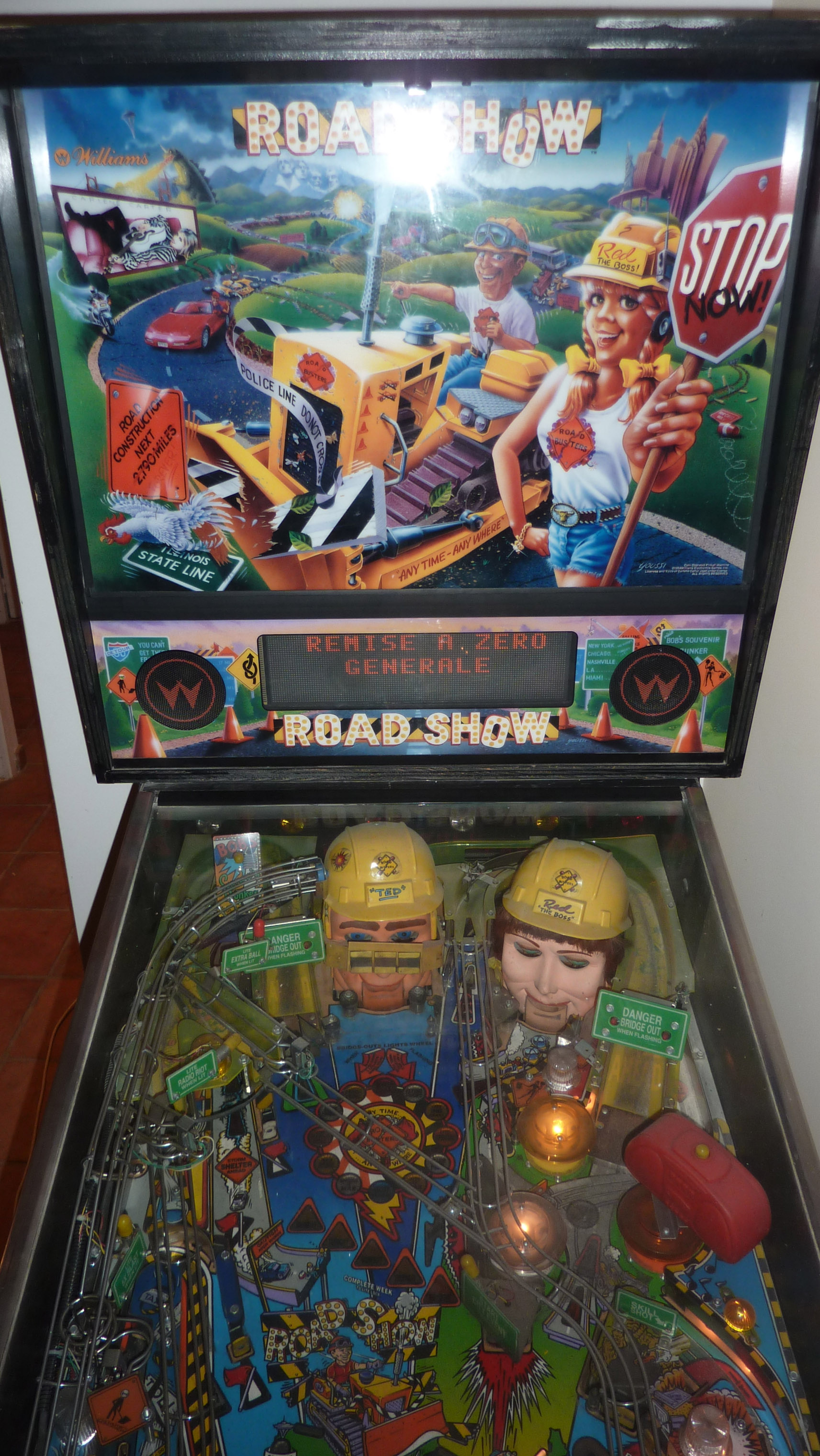

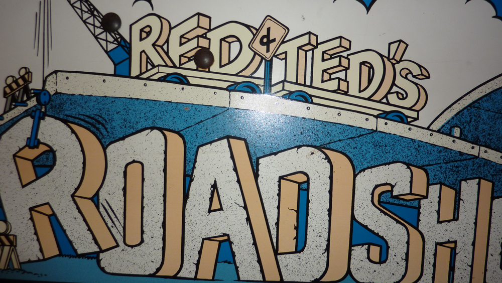

Voici des photos. Je n'ai pas fait de photos du plateau une fois soulevé ni des cartes parce qu'on était plutôt occupés en cherchant les causes possibles des dysfonctionnements.
Notez le scotch.
Il a bien pris le soleil.
Le plateau est poussiéreux.

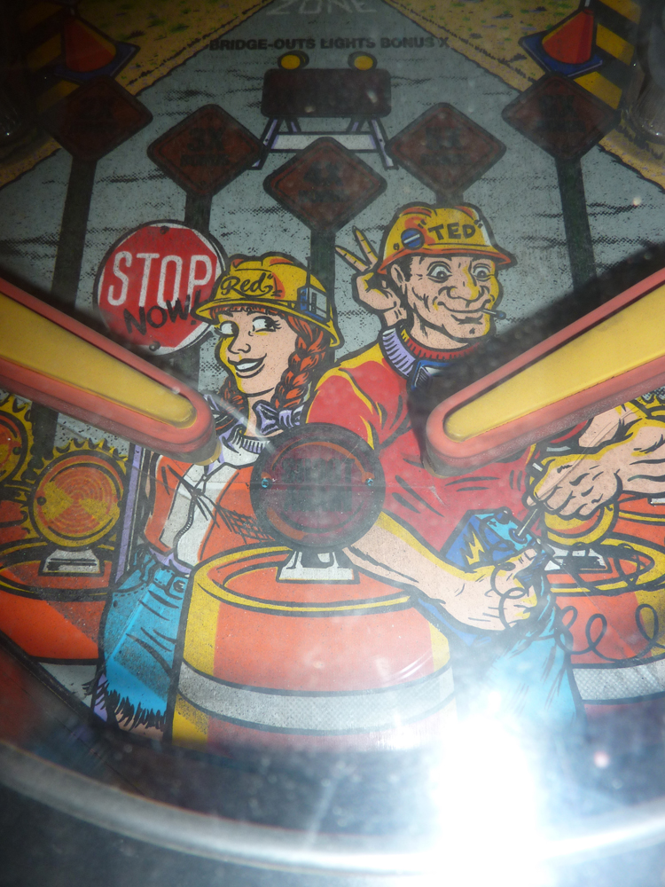

Sur celle la on remarque quelque chose de gênant.
Gros reflet de flash offert.
Un papier de sucette bloque le tilt de porte.

Alors en gros, ce que ca a donné, les fusibles étaient tous en bon état, j'ai pas trouvé de fiches déconnectées ou mal connectées, le test son était impeccable, le test écran m'a permis de voir que tout les points s'affichaient et je n'ai pas vu de résistances cramées.
Les mauvais points.
Le flip gauche a été remplacé par un bouchon en liège, le tilt de porte est bloqué par un papier de sucette sinon il est constamment en contact, une bouteille de vodka était près du vibreur, il faut changer un paquet d'ampoules, Les piles qu'ont voit la sont a changer, et une des fiches de cette même carte est légèrement cramée (a refaire j'imagine).
Sinon j'ai débloqué le bulldozer la bouche et les yeux des automates, les mécanismes sont sales donc ils suffira d'un bon coup de nettoyage.

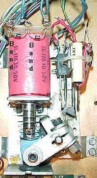

Ça se démonte facilement ? C'est quoi le plongeur ? J'ai googlé mais ca m'indique pas a quoi ca sert.

Le plongeur c'est ce qui ressort de ta bobine (tige cylindrique en acier) , tu enleve ce qui maintiens ta bobine (en dessous d'elle et vissée au plateau) puis tu nettoie le fourreau (piece qui est inserée dans la bobine avant le plongeur) et le plongeur.

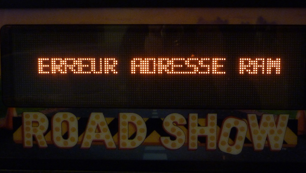

D'ailleurs je me suis rendu compte que des sons a l'allumage signifiaient qu'une des roms était morte, je vais donc devoir la faire refaire.
Y'a aussi apparemment des diodes sur la carte du top qui indiquent les secteurs qui déconnent je crois, mais j'suis pas encore certain.

KK-MAn : attention au graissage ! ne surtout pas graisser les plongeurs de bobines , nettoyage a sec
en revanche tu peut graisser comme le stipule la notice, les éléments mécaniques qui font liaisons, rotation, pivot etc... mais bon je l'ai jamais fait si ta bobine a assez de patate, que ca soit graissé ou pas.... ca glisse tout seul !

Il te manque quasiment toute l'illumination générale (voir les connecteurs J120 et J121). Ta 1ère mission : changer trés rapidement les piles. Bizarre ton problème de ram, si le flipper fonctionne. Voir si un composant n'est pas mal enfiché, et ça peut parfois être aussi une rom son qui n'a pas la bonne version par rapport à la rom cpu (cas de l'Indiana Jones par exemple). Ca peut aussi être les piles qui ont coulé sur la cpu...
Et bien figure toi que le fameux connecteur cramé est certainement un de ceux la si je me souviens bien soit le J121 soit le J126.
Les piles ca craint ? Ça doit faire plusieurs années qu'elles sont mortes la dedans on ne savait même pas qu'il y'en avait a l'intérieur sinon on aurait commencé par la. Elles n'ont pas coulé beaucoup juste un peu sur les contacts mais ca se nettoie bien.
Pour le problème de ram deux possibilités:
soit une des roms son déconne comme l'indique les bips a l'allumage du flip (mais c'est étrange car au test son j'ai eu tout bien)
soit les piles je vérifierai.
