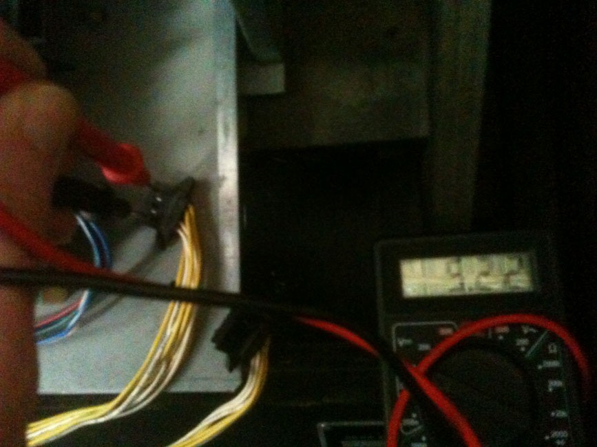

Alors, je suis allé tester ce midi rapido l'alim au niveau de la pcb (à vide) et j'ai un beau 5,22V. Avec la pcb le 5V doit être bon je pense (je n'ai pas le matos pour tester). Désolé pour la qualité des photos.

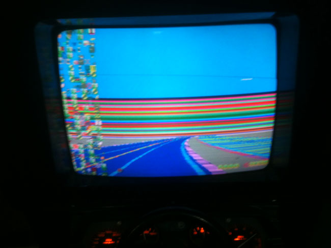

Voici un aperçu de ce que j'ai à l'écran. Les DP ne répondent plus du tout.

N'hésites pas à bien vérifier les connecteurs de ta carte, nettoyer au besoin. En effet, même au chaud, il n'est pas impossible que les contacts aient subit une légère corrosion, dans le style de celle des contacts de cartouches NES. Concentres-toi en premier sur les connecteurs (normalement mini-botte de fils jaunes et blancs) qui amène les 5v vers la carte, ces connecteurs sont extrêmement capricieux (vécu avec un after burner).
Ton crash graphique me fait plutôt penser à un crash global de la MB dû à des fluctuations du puissance du 5V à cause de microcoupues provoquées par un simple faux-contact au niveau de ces connecteurs. Débranches rebranches-les plusieurs fois (cela érode légèrement le couche corrodée) et vois si le bug change de look. Si oui, il ne faut pas chercher plus loin.
bat968
Merci pour tes conseils DCE  <:) J'ai regardé les connecteurs d'alim. Ils sont ok à mon sens. J'ai retesté avec un peu de bombe Kontact. Après plusieurs branchements, je n'ai constaté aucune modif des bugs.
Qu'est-ce que tu entends par MB ?
J'ai l'accord de retroclinic pour lui retourner la carte  :bail:
