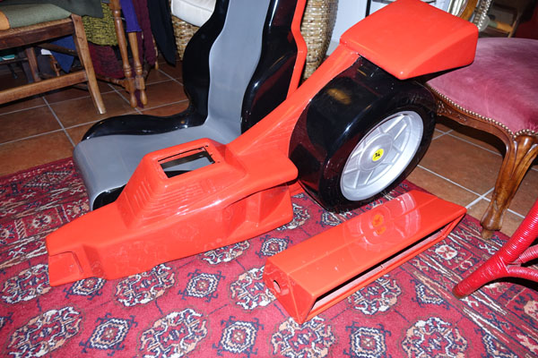

Je viens de récupérer les pièces plastiques chez Nico (http://ptitradis.over-blog.com/) Un grand merci à lui  ^-^ Du travail de pro  ^-^
Place aux photos

Hello Geek_vintage,
je dirais seulement : Comment ça claque !  ^-^
Chelnov
Mais c'est quoi ce boss !!!!

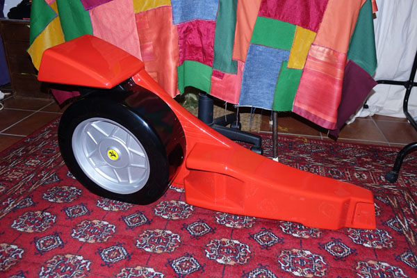

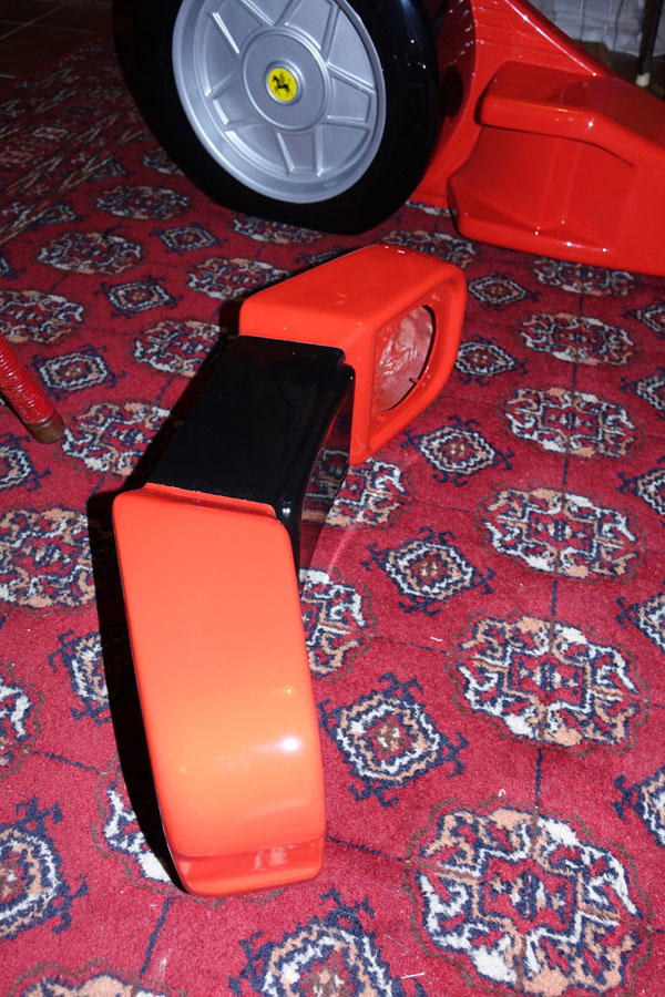

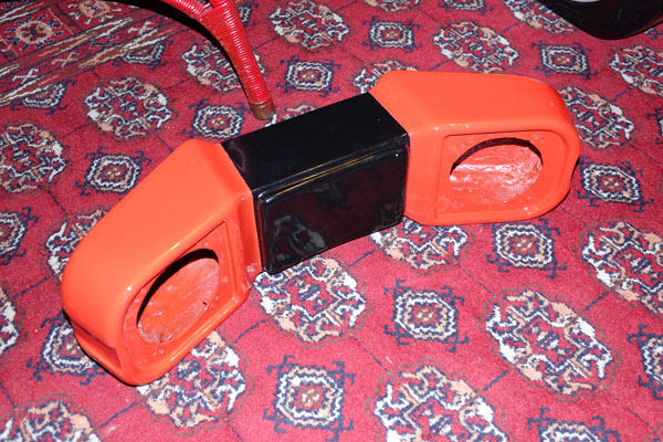

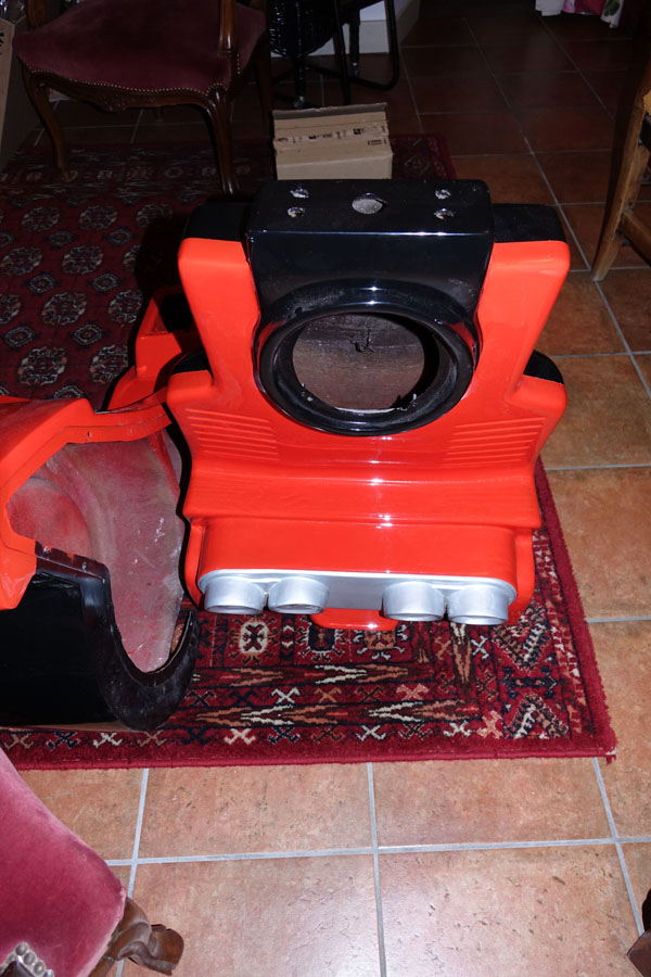

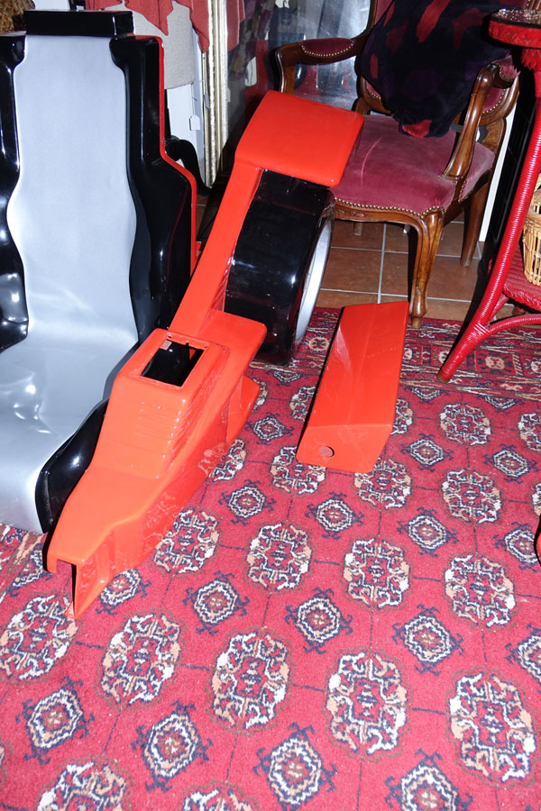

Superbe resto  :-*
Mais ce soir ...je suis en mode détail .
Monsieur Geek vintage c'est quoi ce fauteuil et ce tapis  =:))   hihi
C'est vintage ! Lol
pek_exel
C'est clair, je m'étais abstenu de tout commentaire mais ça picote un peu les yeux, quand même  :D
Chez moi : Single Daytona USA
Geek vintage
Alors pour la première photo, c'est dans l'atelier de Nico et pour les autres c'est dans l'atelier de ma maman (et oui je stocke chez elle).
Bande de curieux  =:))
