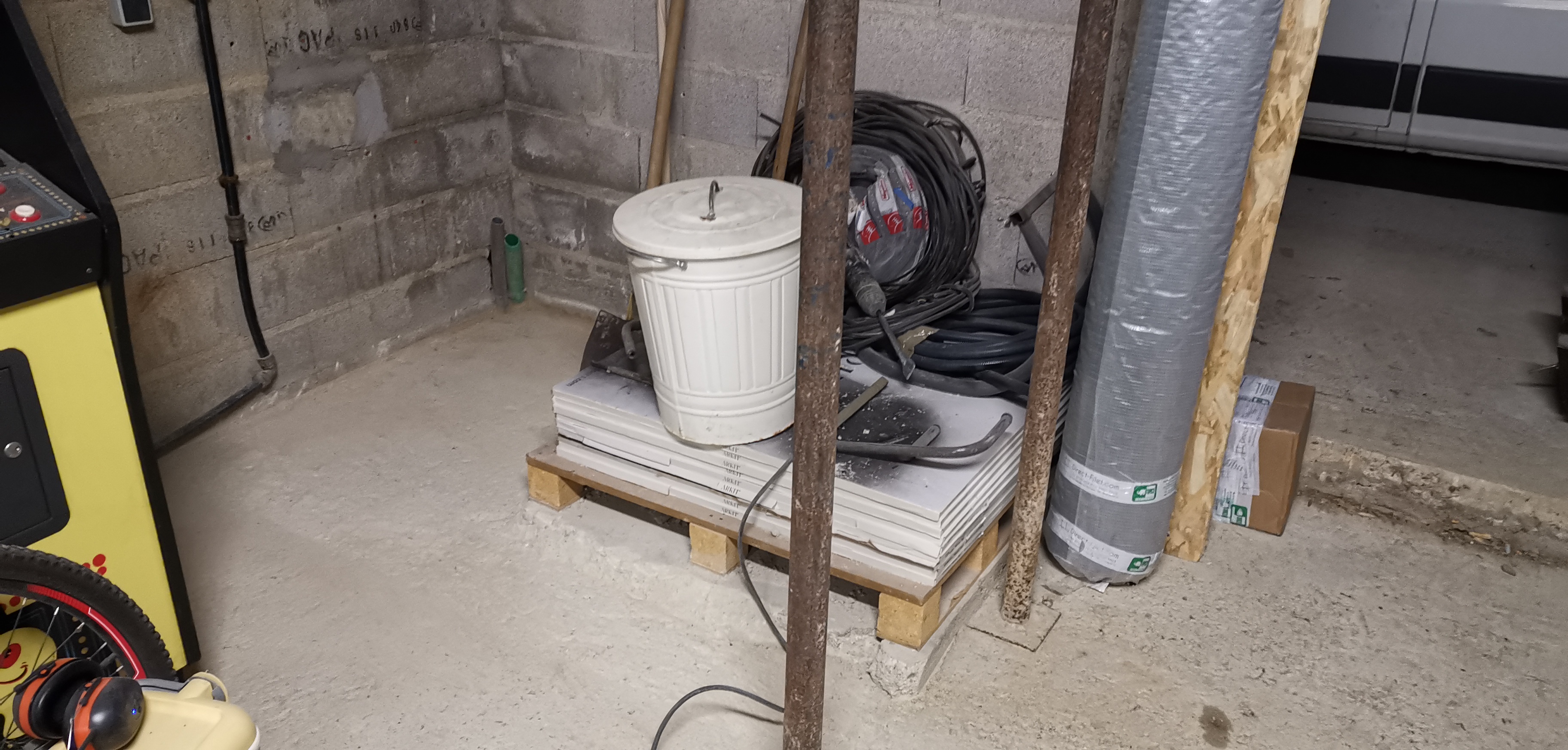

une masse, une pelles, gants et protections et marteau piqueur; et on attaque sur une matinée de cassage de dalle ou été disposé l ancien filtre de la piscine....
Et ben , elle était chargée en ciment >:(

Belle avancée !  ^-^
Je trouve que tu es parvenu à restituer un bel état de surface sous la dalle défoncée !
Le morceau résiduel, sous la palette à droite sur la photo, tu le laisses tel quel, ou va-t-il lui aussi subir le même sort ultérieurement ?
Bon courage pour la suite !
alors normalement je vais le laisser tel quel pour pouvoir ériger une statue en mon honneur =:))...ou ma pierre tombale
le dalle était prise dans la dalle d origine du sol mais en prenant le temps, je suis arrivé à ne pas trop l âbimer...
de plus, ce n était pas grave si il y avait qques trous car je dois faire plus tard un re-agréage du sol.
