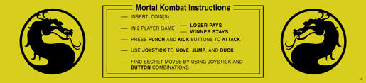

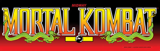

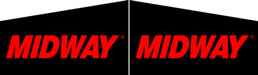

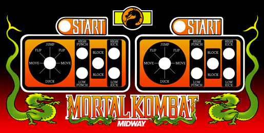

Sinon je ne sais pas si vous avez vu, mais j'ai mis l'intégralité des arts de la borne en qualité 'parfaite' dans la database du forum. J'ai vraiment passé du temps à trouver les ressources et surtout à les nettoyer  ;D  J'ai complètement corrigé, nettoyé les CPO au pixel près et refait complètement les stickers du coffre du panel (Alex_bb23 m'en avait donné un beau sur Arcadecontrols, merci encore à lui, mais il n'était pas assez propre, du coup j'ai modifié celui qu'avait posté Darkdux ici-même). Ca donne ça si il y a des intéressés, profitez-en ;) (tout est en PNG et en 300dpi) :
Instructions

Panel-Box Sides
Marquee
CPO Original (version modifiée de celui posté ici par Darkdux)
CPO en 6 boutons (version modifiée de celui ici posté par Darkdux)
Side Left (déjà postés ici par Darkdux)
Side Right (déjà posté ici par Darkdux)
