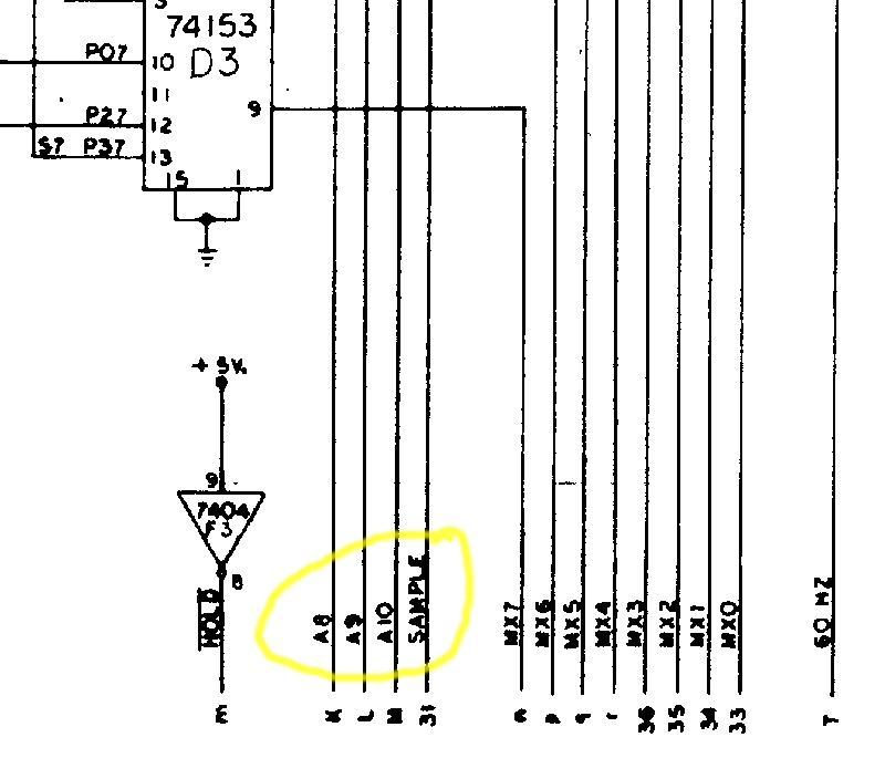

    Super content de mes dernières avancées, j’étais curieux de voir comment les sons se comportaient quand la carte fille était à nouveau mise sur la carte mère originale, celle avec ces satanés bugs graphiques.
    Je réinstalle le tout sur mon banc test.
    Je remets sous tension, et presque tout de suite, le haut-parleur gueule à tout va ! Mais je vous assure, un volume énorme et des sons stridents, genre scie circulaire ! J’ai même cru que cela allait avoir péter mon haut parleur !
    Je coupe aussitôt l’alimentation et m’interroge sur la raison de ce vacarme. Je vérifie mes branchements, mais ne trouve rien d’anormal. À chaque nouvelle mise sous tension, ça gueule de la même façon, et plus surprenant encore, quelque soit le réglage du potentiomètre censé réglé le volume du son, le son restait toujours aussi fort :-\ !
    La vidéo suivante vous montre le phénomène, sans restituer la violence du volume que le micro a minoré :
    Mais pourquoi cette carte fille qui fonctionne parfaitement sur l’autre carte mère ici provoque un vacarme pareil ??
    Je reprends les schémas, celui de la carte fille notamment :
    Récapitulons tous les modules que comporte la carte fille Space Invaders :
    -   les multiplexeurs qui permettent de lire les boutons du panel et les options définies par les DIP switch
    -   le shifter
    -   le watchdog
    -   la génération de tous les bruitages (avec en plus la commande de « Mute » pour couper tous les sons)
    -   l’ampli audio
    -   et enfin le registre faisant office de port d’adressage ou sélection de ces modules distincts.
    Je regardais donc en détail le schéma avec perplexité… quand soudain je vois un truc qui m’interpelle ! Mais bon sang et si c’était ça ?! =>
    Le zoom sur cette partie du schéma montre comment tout ce petit monde est piloté/adressé par le microprocesseur.
    Ce sont les bits d’adresse A8, A9 et A10, ainsi que le signal « Sample » qui vont permettre de sélectionner soit la lecture du panel, soit la purge du watchdog, soit la lecture/écriture vers le shifter, ou encore déclencher les sons et la fonction Mute !
    A8, A9 et A10, cela ne vous rappelle rien ?? :)
    Mes bugs graphiques se produisaient justement sur certaines combinaisons de A8, A9 et A10 !
    Quand j’ai vu sur le schéma A8, A9, A10 cela a fait tilt dans ma tête !
    Si vous avez écouté la vidéo postée juste au dessus, vous aurez remarqué que le vacarme commence dès le test mémoire, partie du code où l’on se contente de lire et écrire en RAM (et purger il est vrai le watchdog, mais globalement une partie du code qui n’est pas censé adressé quoi que ce soit lié au son).

    Si je vous explique tout ça, c’est parce que dans le cas de Space Invaders, la carte fille s’adresse uniquement avec des IN et des OUT, c'est-à-dire dans le plan des E/S.
    Or le test mémoire de la ROM de test passe le plus clair de son temps à lire et écrire uniquement en mémoire, donc à adresser le plan mémoire et pas le plan d’E/S !
    Je tenais donc là une excellente piste d’investigation ! ^-^
    Reste à comprendre comment le 8080 d’Intel gère ses accès soit en mémoire, soit en E/S.
    Sur des microprocesseur comme le Z80, c’est simple : le bus de contrôle dispose de broches qui vont directement indiquer dans quel plan d’adressage on se trouve :
    -   si la broche MREQ est activée, on dialogue avec la mémoire (MREQ pour Memory REQuest)
    -   si la broche IORQ est activée, on dialogue avec les périphériques (IORQ pour Input/Output ReQuest)
    N’ayant jamais étudié le 8080, et après examen de son bus de contrôle, je n’avais pas la moindre idée de la façon dont il gérait ça. J’ai trouvé sur le net le livre complet d’Intel expliquant dans le détail l’architecture des systèmes à base de 8080 : « Intel 8080 Microcomputer Systems User’s Manual, September 1975 »
    Comme le bouquin fait 260 pages, je ne l’ai parcouru qu’en diagonale très rapide :D. Mais on y trouve des trucs amusants comme ça :
    La façon dont les cartes perforées sont organisées pour un système 8080 ! ;D Nous sommes assurément en des temps bien lointains que même moi n’ai pas connus ! :D
    Revenons-en à nos E/S sur 8080. À la lecture rapide de l’ouvrage, je comprends que le 8080 utilise en fait un registre externe au microprocesseur pour consigner l’état dans lequel il se trouve ! C’est le rôle de son « Status Latch » :
    Une instruction donnée du microprocesseur est décomposée en plusieurs cycles, et une fois que l’instruction est décodée, et sa nature connue, le microprocesseur présente sur le bus de donnée le « Status » associé à cette instruction. Le registre externe mémorise cette valeur pour être exploitée par l’électronique de la carte.
    Les différents états sont donc définis selon cette table :
    J’ai surligné le bit D4 qui est celui qui m’intéresse puisqu’il est responsable des écritures vers les périphériques !
    Comment cela est-il mis en place sur le carte mère de Space Invaders ?
    C’est le 74174 qu’on voit en haut à gauche qui joue le rôle de Status Latch. Il est ensuite combiné à d’autres portes logiques pour générer le signal « Sample » qu’on a vu tout à l’heure sur la carte fille, et qui sert à capturer la valeur des ports adressés sur la carte fille.
    Maintenant que je sais comment est fait le distinguo entre un accès mémoire ou accès E/S, il ne reste qu’à observer les composants impliqués. On va commencer par le fameux Status Latch :
    À l’analyseur logique, voyons ce que l’on observe :
    Bingo ! Le bit D4, mémorisé par le registre et présenté en Q4, censé n’être activé que lors d’opération de type OUT est à 1 en permanence !! Cela veut dire que n’importe quelle instruction exécutée par le processeur déclenchait un accès à la carte fille ! Du coup, le registre des ports de la carte fille était activé en permanence, avec des valeurs qui ne lui étaient pas destinée, provocant un comportement erratique, et cela se traduisait par deux conséquences fâcheuses :
    - le bit de la commande « Mute » était activé à haute fréquence ! Si vous écoutez bien la vidéo du post précédent, celle où je fais une partie, quand on presse START, le CPU déverrouille la commande Mute, et cela provoque un « POC » assez fort dans le haut-parleur. Générez ainsi des centaines de POC par secondes, et vous obtiendrez le son de scie circulaire que j’ai observé !
    - la carte fille agissait comme si le processeur voulait y lire certaines valeurs et présentait sur le bus multiplexé des données, données qui venaient parasiter le bus de donnée lors des accès mémoire correspondant aux zones d’adressage de A8, A9 et A10 ! Voila l’origine des bugs graphiques observés !
    Je dessoude le 74174 et le test sur mon testeur :
    Gné ??  :-X  WTF ???  :?
    Comment pourrait-il être bon alors que la sortie Q4 est à 1 en permanence ?  :-X
    Je change quand même ce registre par un neuf :
    Eurêka !! Adieu bugs graphiques, et adieu bruit de scie circulaire !  :-)=
    Cela prouve qu’il ne faut pas se fier à 100% à ce que diagnostique un testeur de composants, et qu’en matière de dépannage, il est bon de faire appel à tous ses sens : ouvrir les yeux, mais aussi les oreilles !  ;)
    Content Rosco : le démon de pannes s’est pris une nouvelle raclée !
    Bon, force de reconnaître qu’il m’en a fait baver, qu’il m’a parfois démotivé au point d’être à deux doigts de lâcher l’affaire. Mais le démon des pannes ne savait sans doute pas combien un Breton peut être têtu ! :D Quoiqu’il en soit, il est cette fois-ci bien à terre et KO ! J’espère qu’il ne se relèvera pas de si tôt ! :)
    Autre conséquence de cette victoire : j'ai pu restituer à Gun Fight sa carte mère puisque Space Invaders est à présent 100% fonctionnel, avec ses cartes d'origine  ^-^ . Cela m'a motivé pour poursuivre le WIP Gun Fight, qui fera l'objet d'un autre exposé ;).
    Merci à ceux qui m'auront lu jusqu'au bout  ^-.

  • Oui je sais que ce n est pas la même architecture mais ce qui m'intéresse c est ton approche
    Oui. C'est pas la lecture mais l écriture numéro 3 tous les bites sont à zero
