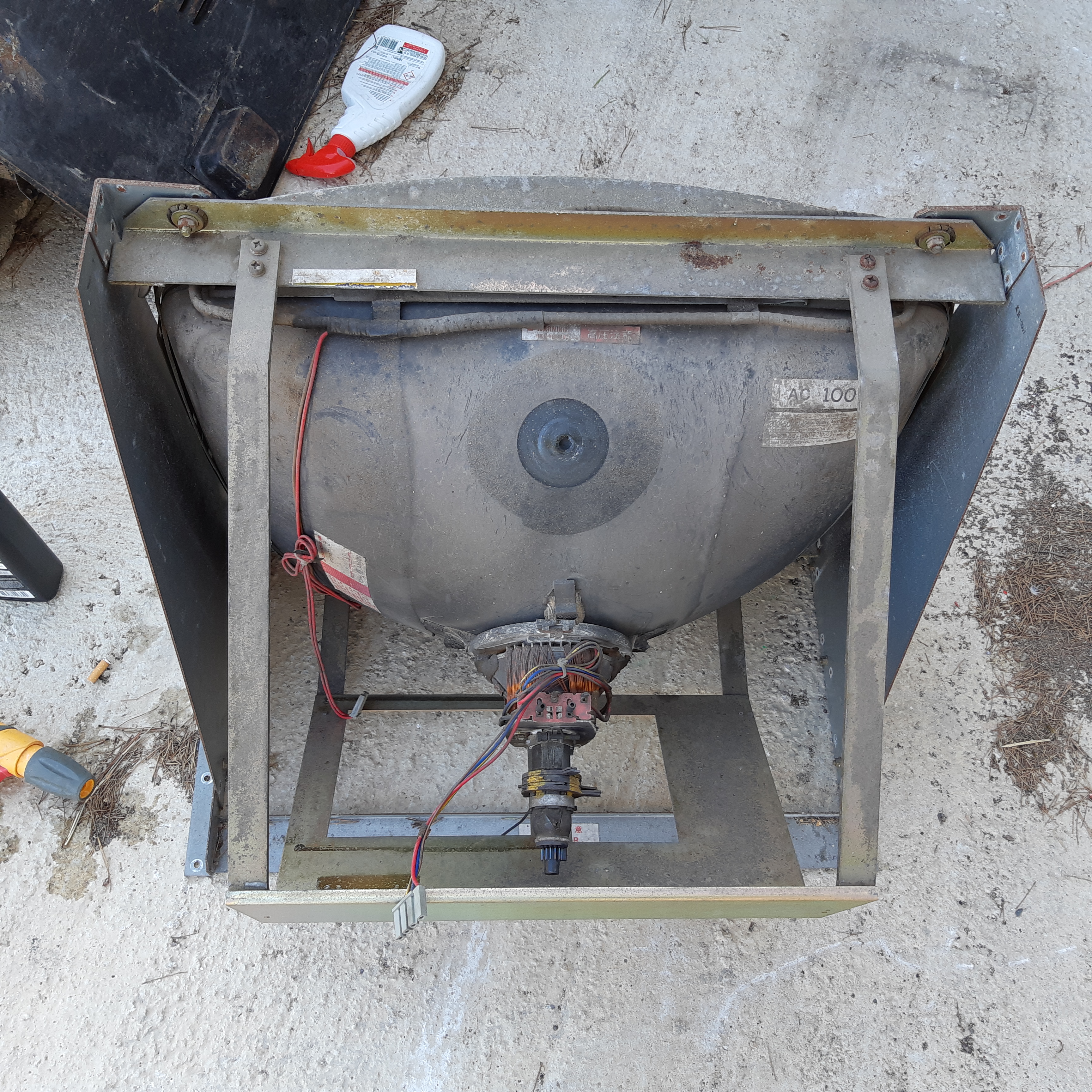

spectroman
Nettoyage du tube, avant :
Après :
T'aurais presque pu faire sabler le châssis du tube tant que tu y étais ! ;)
