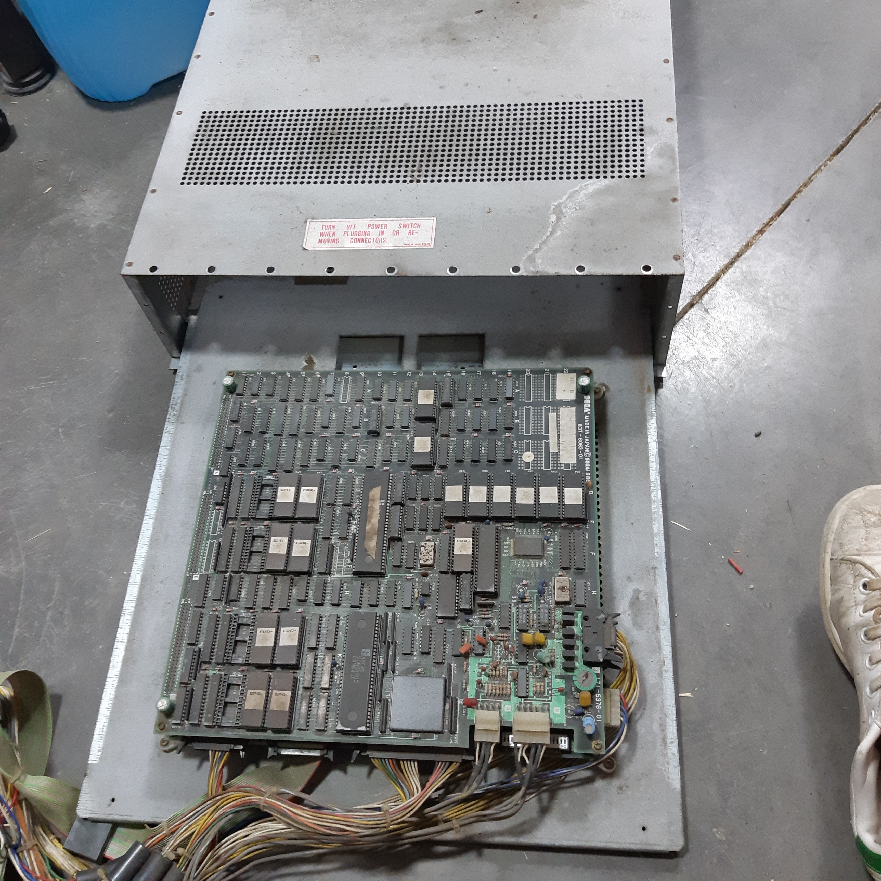

Ouverture de la cage du pcb :
Il est un peu attaqué par l'humidité :

Après tes premières observations, as-tu bon espoir que les PCBs soient encore exploitables, je veux dire qu'une rénovation soit possible ?

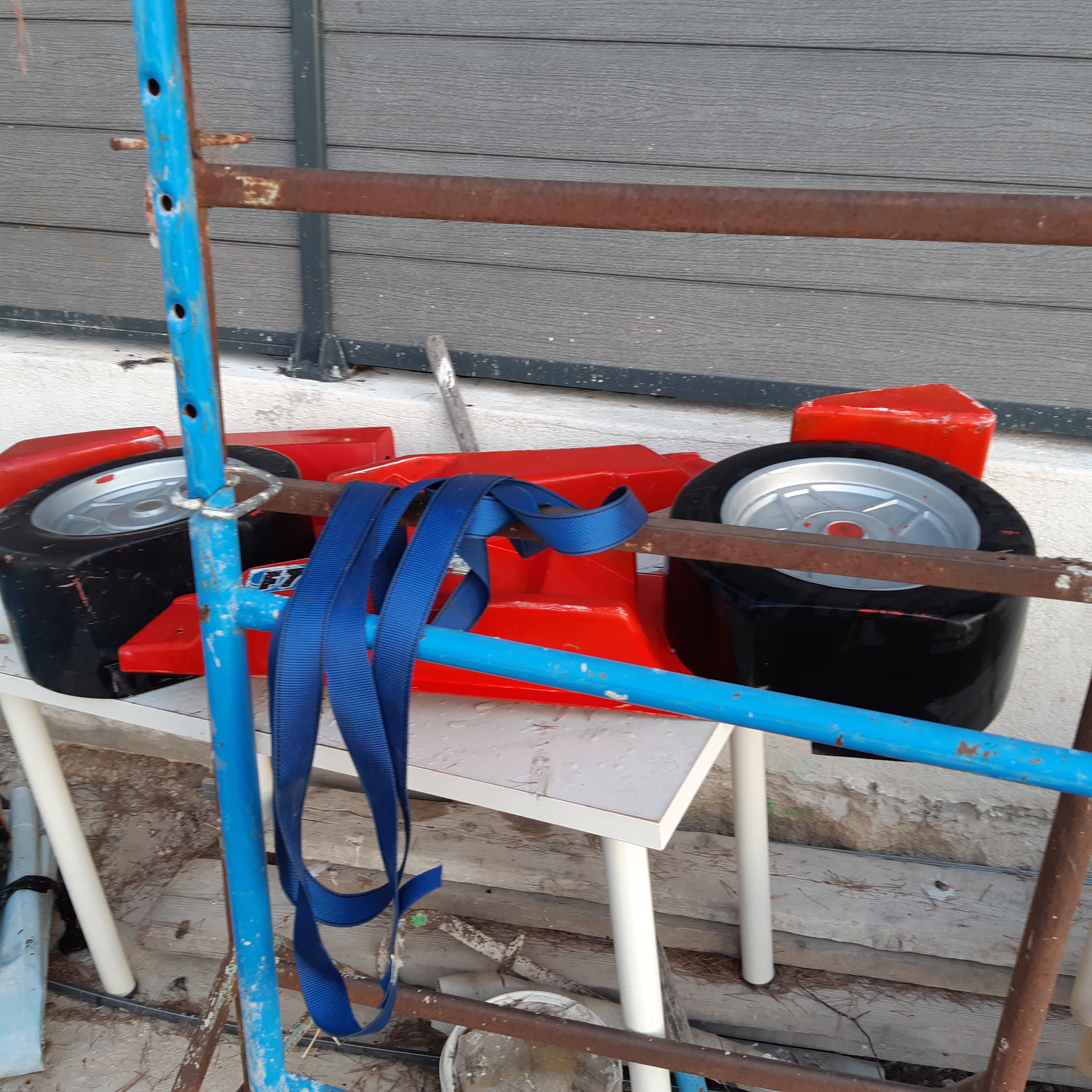

spectroman
En fin d'après-midi il faisait trop chaud pour bosser dehors, j'ai donc passé le pcb à la douche :
suivi d'un petit bain de soleil.
Après j'ai continué le démontage des parties plastique et du levier de vitesse. Chaque vis (elles sont toutes rouillées) est un combat.
Puis un bon nettoyage et séchage :
C'est tout pour aujourd'hui.
Tu penses refaire toutes les peintures des plastiques ou bien tu vas la laisser dans son jus (mais propre) ?
spectroman
Je vais la repeindre mais plus tard. Elle a déjà été repeinte par endroit avec un rouge plus clair.
Pour l'instant je veux tout démonter et repeindre la base.

Tu as pu tester la pcb ?
