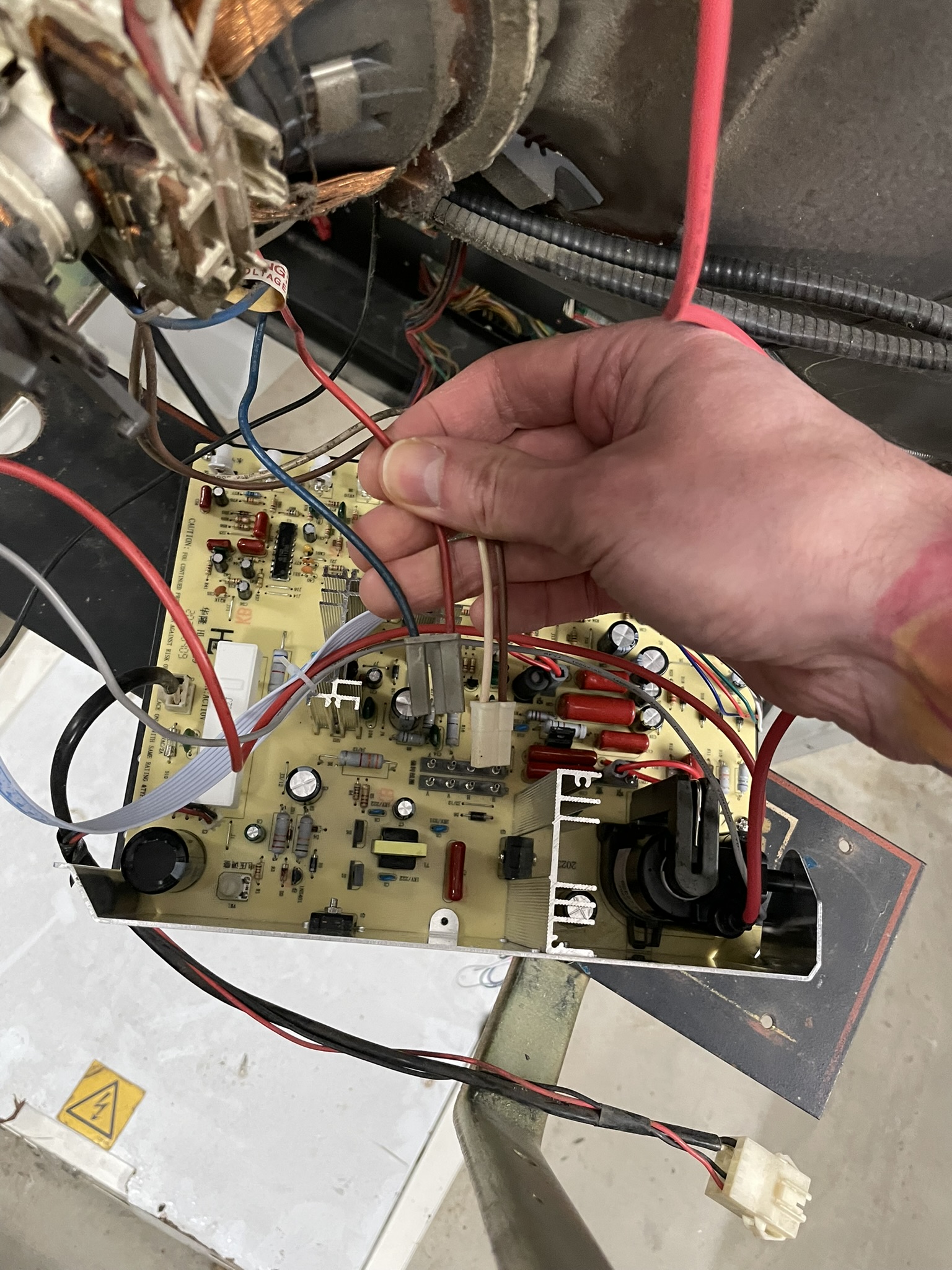

Alors, ça avance, un voisin avait un transfo à me prêter pour faire mes tests et les plombs ne sautent plus ! ^^
J'ai une image (degueux et mal calibrée mais une image)

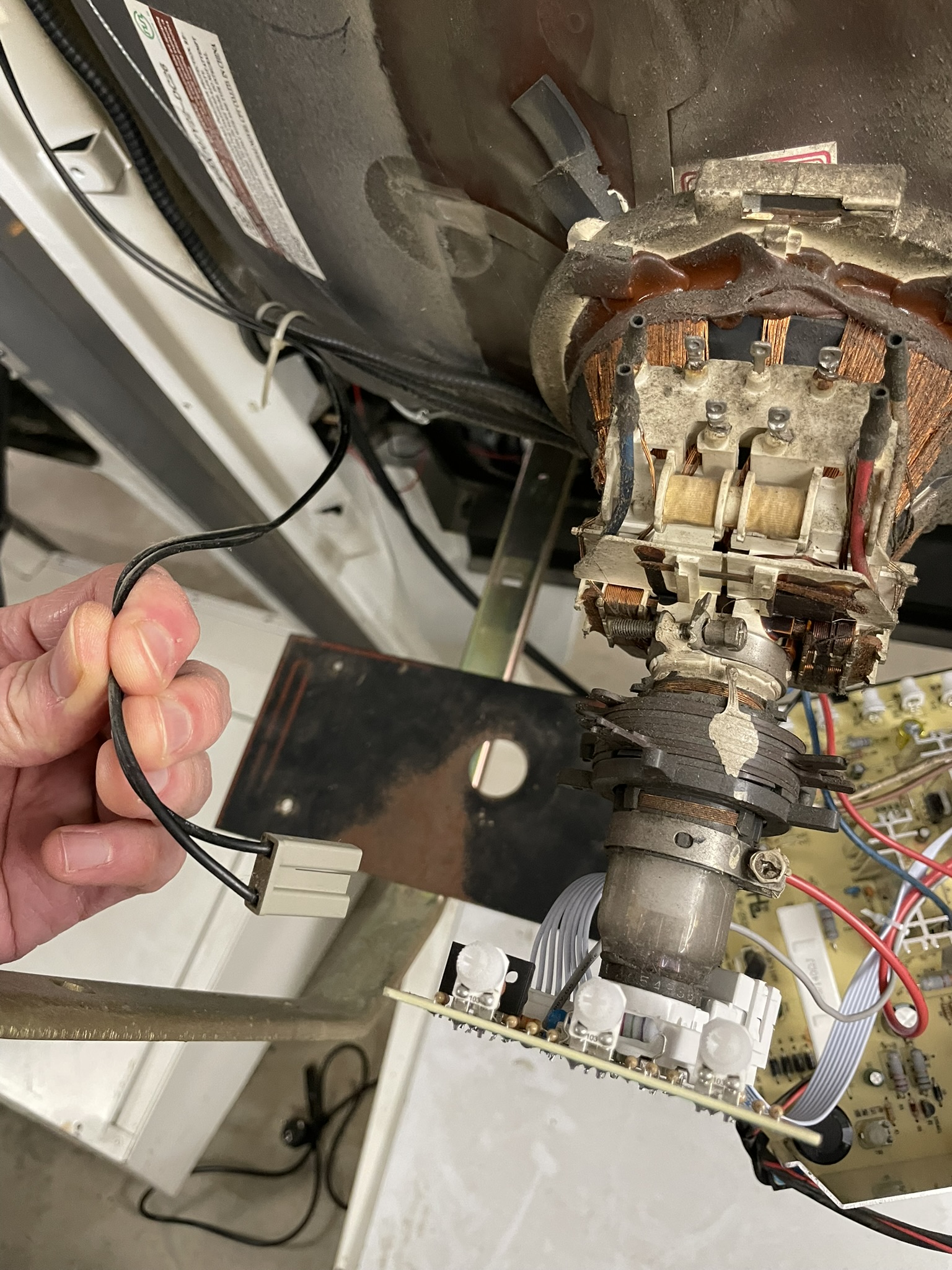

J'ai une question concernant le degauss, le câble degauss était connecté sur l'ancienne platine hantarex qui générait une impulsion automatique à l'allumage. Là avec la platine chinoise le câble degauss n'est plus connecté nulle part...
comment puis je reconnecter le degauss ? sur le 220v avec un interrupteur pour l'activer et le désactiver ?
Merci !

Pour la démagnétisation, j'ai mis un interrupteur momentané entre la boucle et le 220v, ça me fait un degauss manuel.
par contre j'ai vraiment une image pas jolie et un problème de largeur malgré tous mes essais de réglage sur la platine. Voici l'image image que j'obtiens :
Une idée de piste ? Le yoke de l'écran me semble pas en très bon état , ça peut expliquer le problème ?
Merci !

Citation de: pandawan le Vendredi 15 Décembre 2023, 11:48:13 AMpar contre j'ai vraiment une image pas jolie et un problème de largeur malgré tous mes essais de réglage sur la platine. Voici l'image image que j'obtiens :
Tes bordures verticales oscillantes là, elles sont figées ou bougent en permanence ? Tu peux faire une petite vidéo ?
Merci !
Je ne me rappelle plus si tu l'as déjà mentionné : quelle est la taille de ton tube (mieux, quelle est sa référence exact ?), et quel modèle de platine chinoise associes-tu à ce tube ?
Mets-nous également un photo du yoke, ça ne mange pas de pain ;).

Salut à tous, désolé pour le dettérage mais je flippe complétement d'allumer avec cette platine. J'aimerais bcp un coup de main pour être sur de moi et éviter peut être un incendie lol.
Je suis sur une NUC avec un shangai novel, je remplace la fameuse sanwa 29 pas fiable. J'ai un gros doute sur la compatibilité déjà, quelqu'un l'a déjà fait ? si oui pourrais t'il me dire exactement son pinout sur le yoke. Pour ce qui est du degausse le double fils noir, du coup j'en fait quoi car en lisant le fil de discussion très honnetement j'ai encore + de doute qu'avant ^^'
MaxRiffs
Et bien pour info ça n'a pas fonctionné, le fusible de la platine a grillé.
Baddy
Hello,
Pour ta NUC, l'écran est un 31khz "haute résolution", l'impédance du Yoke est élevée et la platine n'est pas compatible avec. Tu peux le confirmer en mesurant au multimètre l'impédance du yoke (horizontal et vertical) et comparer avec les valeurs supportées par la platine (indiquées sur l'autocollant à l'arrière normalement).
