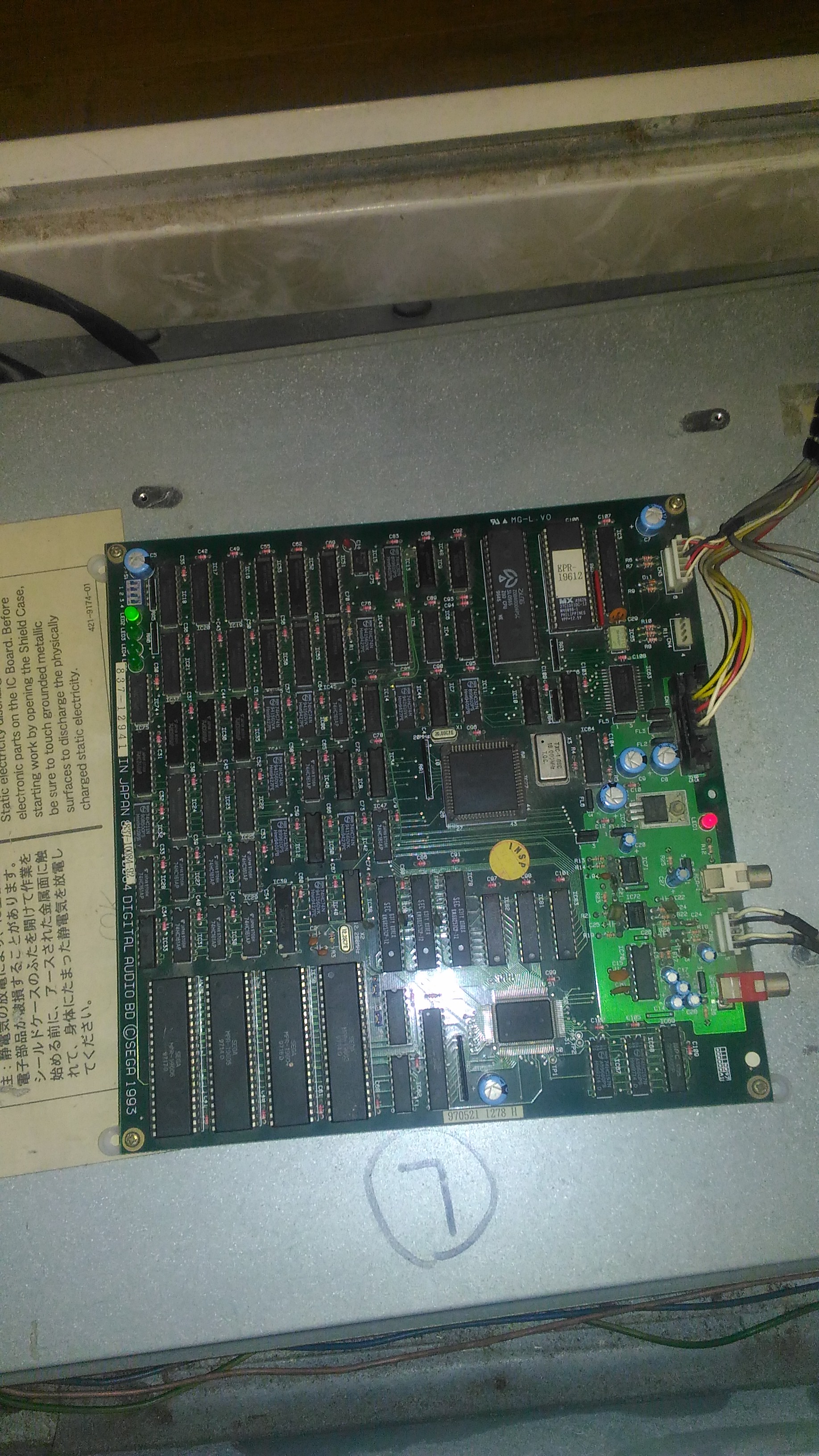

  • A défault d'avoir avnacé sur le second single (je vais attendre le printemps pour me remettre à la peinture!) je viens de recevoir 2 stacks scud race avec les dsb1 et comme un gland je ne parviens pas à brancher la partie audio. Je suis parvenu à alimenter la carte (les diodes sont allumées) mais je n'ai rien au niveau du son. Est ce que quelqu'un pourrait m'indiquer comment la connceter svp? Je glisse quelques photos de mon installation (non fonctionnelles...). J'ai branché le câble partant du CN3 de la dsb en CN9 du stack, le CN2 de la board sur CN7 du stack (j'ai aussi essayer CN8)...
    Merci d'avance

    « Réponse #29 le: Vendredi 18 Décembre 2020, 20:18:02 pm »
  • Je sèche! J'ai revu les branchements et je métais planté donc je reprends: la dsb1 est alimentée, la commande midi est branchée sur le CN9 du stack mais je ne vois pas où brancher la sortie son de la dsb. Elle transite par le petite mix board mais ensuite je bloque.
    J'ai donc le jeux qui tourne au poil, les bruitages mais pas de musique. J'ai potassé les schéma de SR2 et scud race mais c'est un peu trop compliqué et je ne vois pas comment faire.
    Est ce que quelqu'un pourrait m'aiguiller svp?

  • Je m'auto réponds!
    Mon soucis était que les broches de connexion n'étaient pas les mêmes entre la dsb1 et la dsb2 de ma borne. En ouvrant la dsb2 les rallonges qui vont de la filter board à la pcb ont les mêmes connectiques que la dsb1 (je ne sais pas si c'est très clair tout çà!!). Bref j'ai utilisé une filter board de dsb2 en rad et j'ai connecté ma dsb1 déçu. Au premier essai le son était très étouffé mais présent, j'ai ensuite retiré la mix board de la dsb1 et victoire!!! Je n'ai le son qu'à l'avant par contre mais j'ai cru comprendre que c'était normal puisque la dsb1 n'a qu'une sortie audio 'alors que la SR2 en a 2).
    Bref pas du travail de fou mais je peux jouer à scud race sur ma SR2 et c'est trop cool!!
