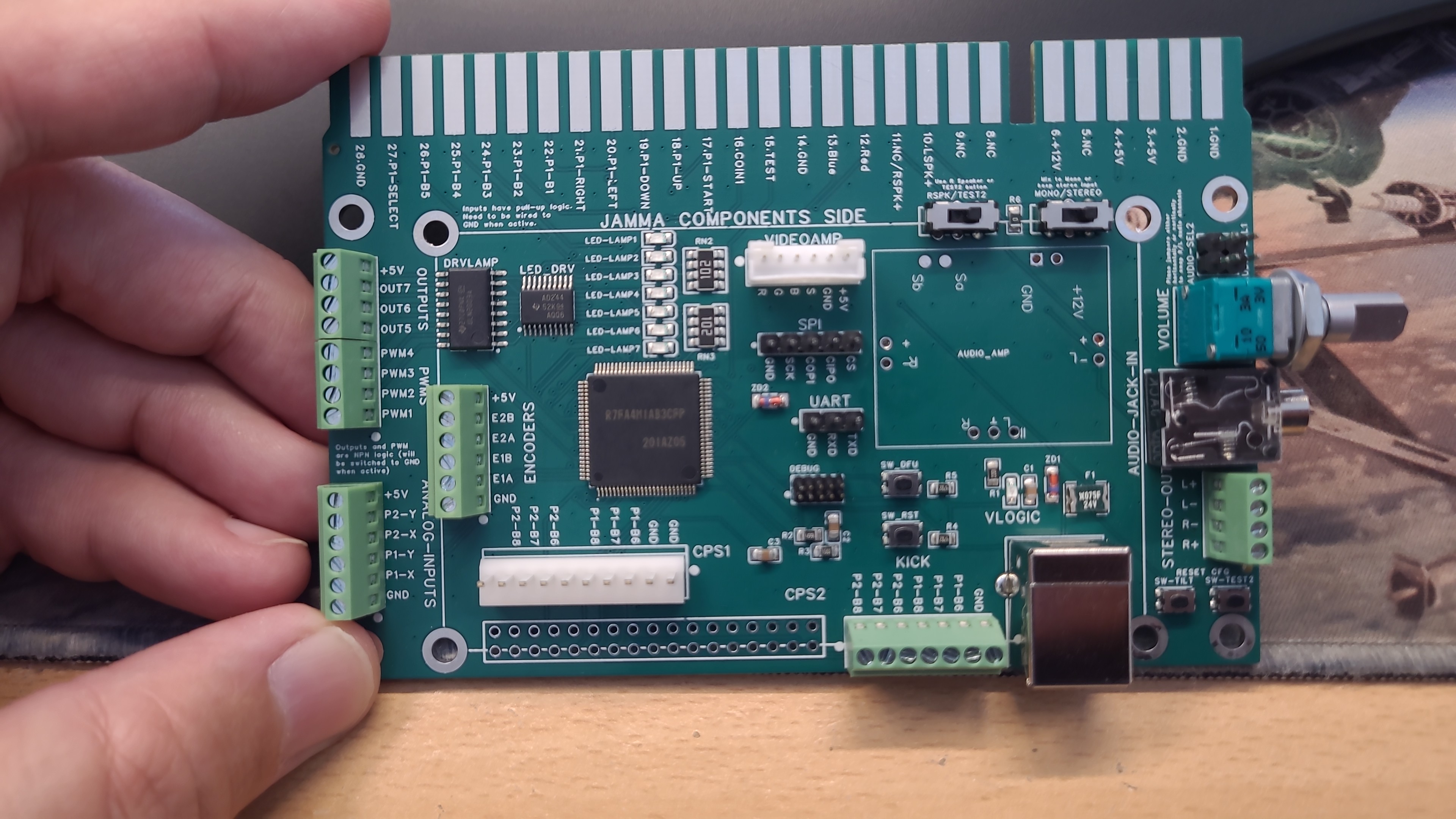

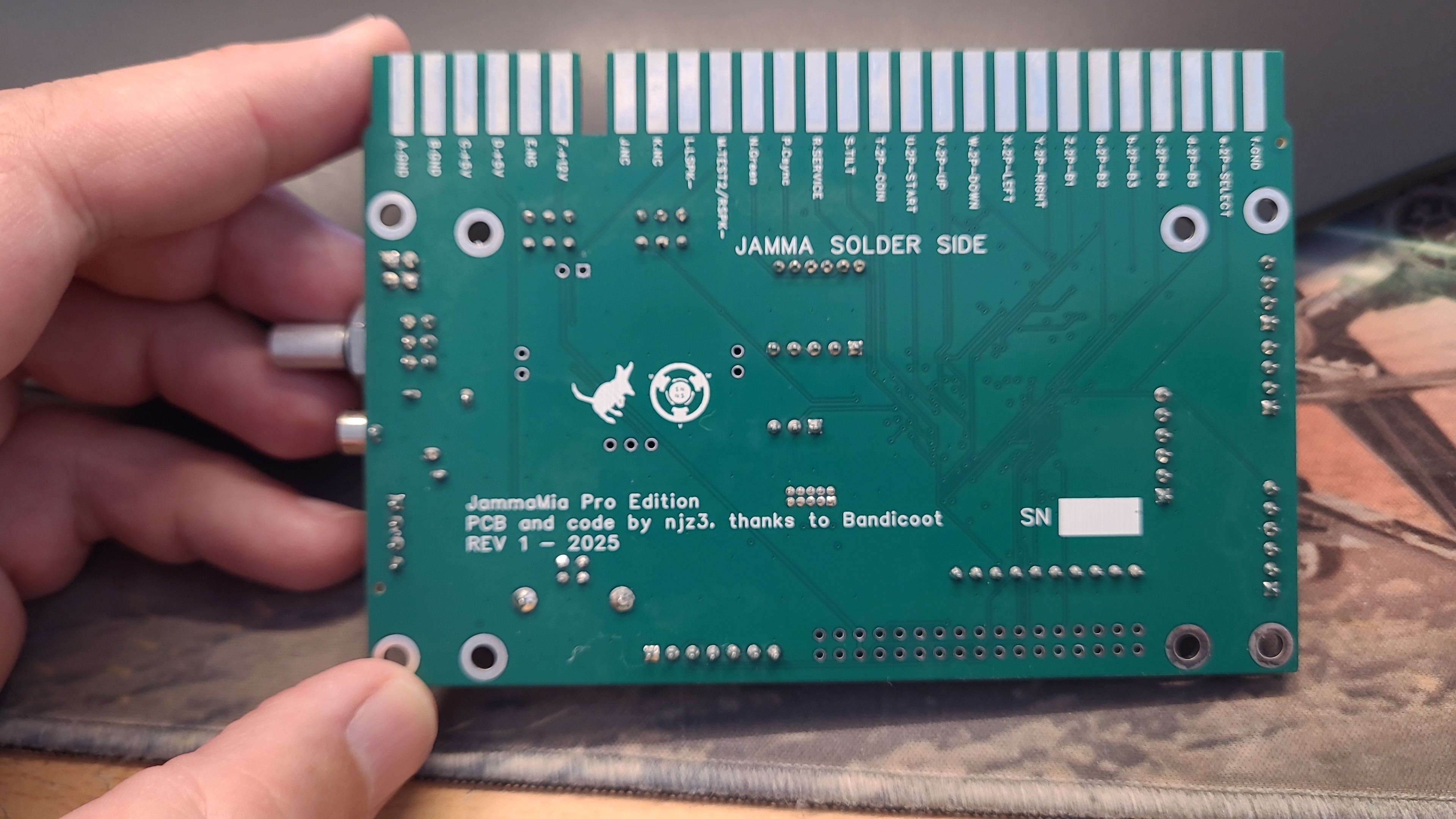

Bien que ce projet semble mort-né (seulement quelques unités de la version open-source ont trouvé preneur), ces derniers mois je me suis quand même amusé à travailler sur une édition "Pro" qui aurait la particularité d'avoir une latence très basse et de pouvoir lire jusqu'à 2 spinners avec encodeur A/B dont les valeurs sont remontées sous forme de souris USB.
Au niveau de la latence la carte donne les infos au PC entre 0,35ms (minimum du temps de refresh du micro-controleur pour l'ensemble des IOs disponibles) et 1,35ms (valeur maximum, principalement du au USB polling à 1ms qui est la valeur la plus basse possible sur un device HID).
En plus de cela j'ai rajouté le cablage "chamma" sur les pins '27' et 'e' du jamma, un switch pour activer la sortie stéréo sur les pin '11' et 'M' du jamma, et toujours le support de kick harness CPS2 et les sorties tout ou rien (normalement prévues à la base pour piloter des lampes ou des recoil de gun si un transistor de puissance est présent sur le gun). Il me manque encore à supporter les bandeaux de Leds RGB adressable par bus SPI (connecteur présent sur la carte) et cela en fera un sérieux concurrent à d'autres solutions.
La carte devrait etre testée par @sebastopol et j'aurai enfin des retours !
