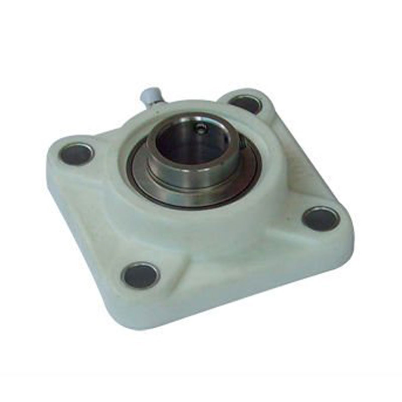

Pour les axes volant (orange) et de palier de réduction (jaune), oui, j'ai prévu de maintenir les extrémités avec des roulements qui ont des oeillets pour visser sur une surface, gence ça :
ça me semble assez facile à mettre en place, existe dans toutes les tailles, et pas trop cher, enfin, en import chinoix ;)
