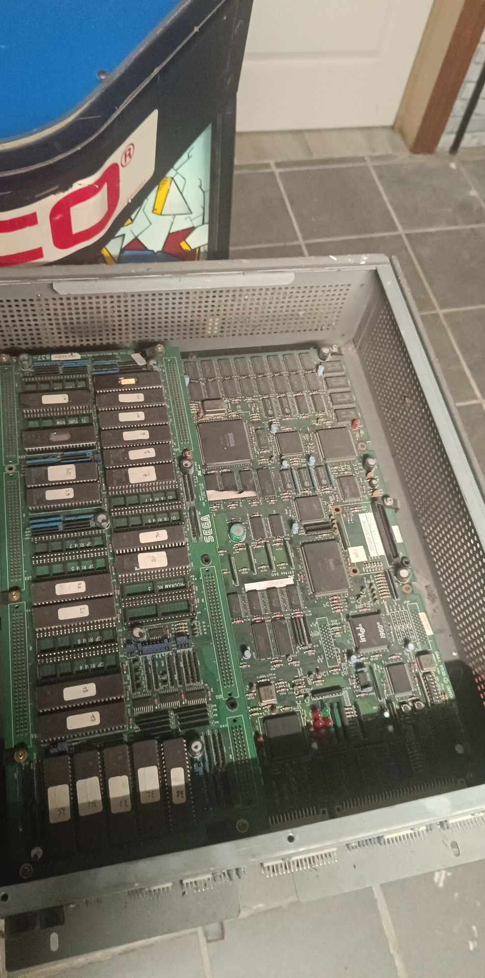

J'ai beau chercher un peu partout mais j'arrive pas à identifier le jeu pour ce stack
Ca m'a l'air etre un indy 500 ou Daytona ou alors je dis n'importe quoi...

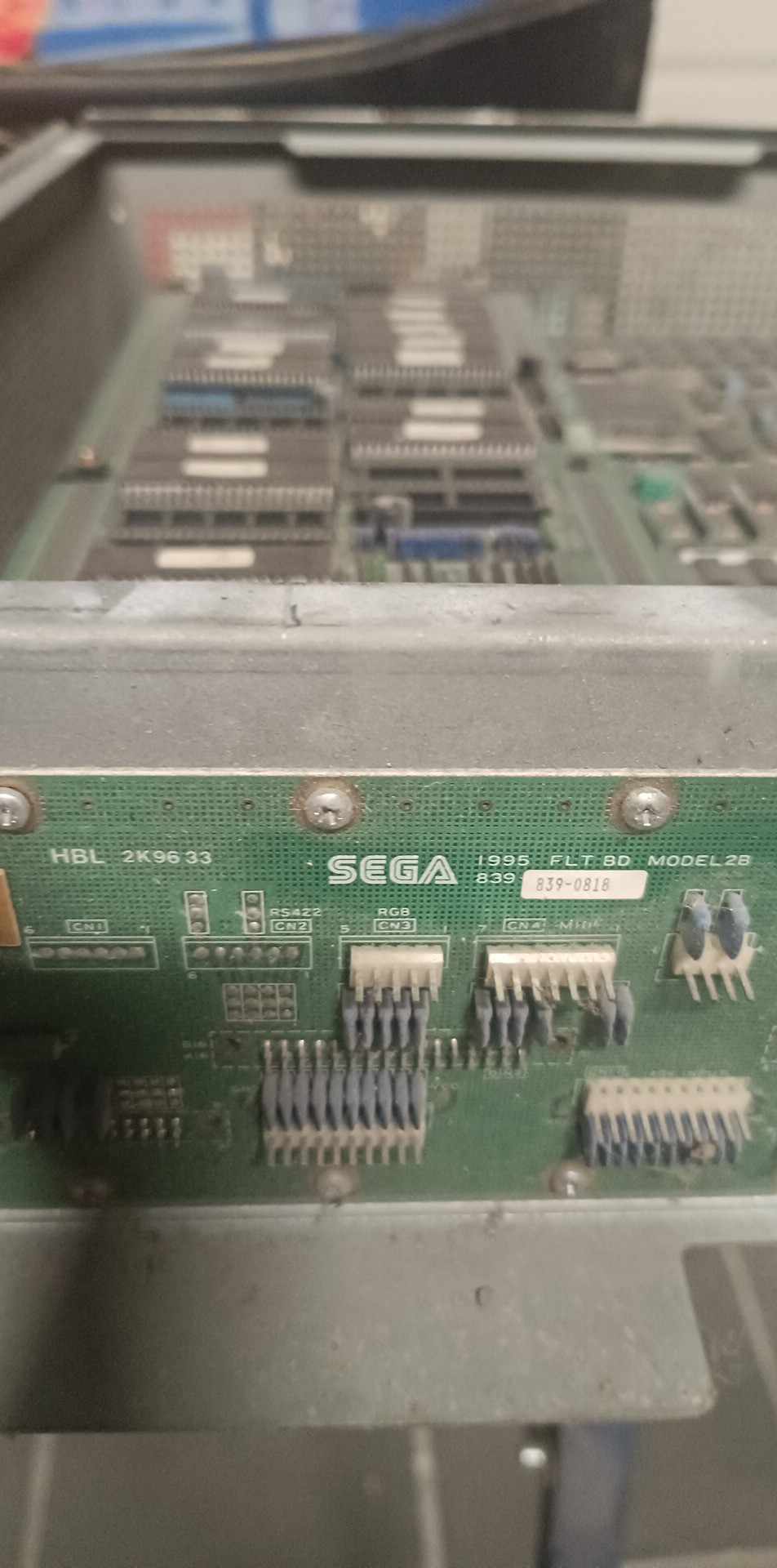

Model 2b crx
Jeutel hublo - crt sony
Naomi wip

davidcoolman
bonsoir.
tu peux chercher les references des roms mpr-quelque chose. ca devrait t ammener sur les istes d emulation avec les romsets de ton stack
Tibal
C'est pas un Daytona déjà (qui est model 2 tout court, et qui ne ressemble pas à ça).

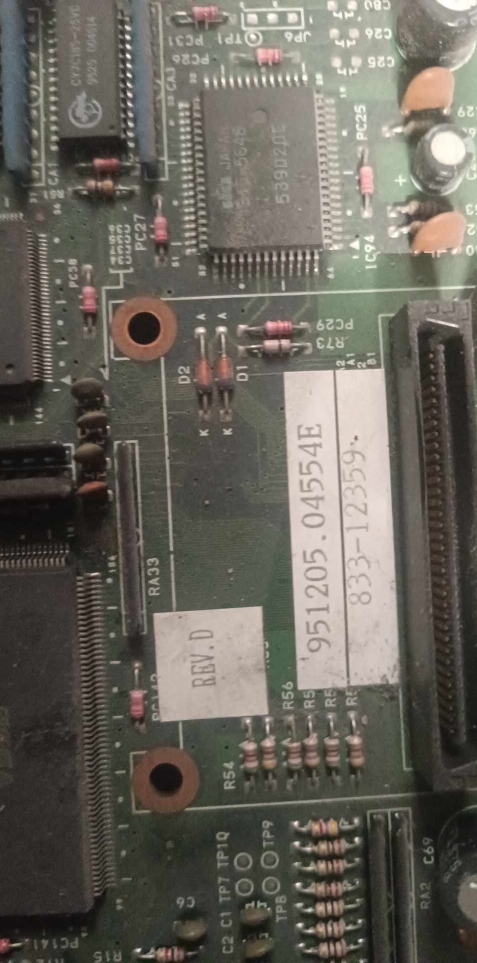

La CPU semble être celle d'une Fighting Vipers après recherche du code 833-12359, mais comme les Rom board sont interchangeables dans une même révision, effectivement il te faut regarder les noms des ROM.
Pour la culture, avoir marqué Model 2B sur la filterboard n'est pas une garantie d'avoir une carte Model 2B, car les filterboards 2B et 2C sont identiques. Donc on peut avoir une filter 2B sur un stack 2C et inversement.

Sur l'une des board il est bien evrit model 2b crx

hello. Tibal a raison sur les swap de roms et en y regardant de plus pres il n y a que des eproms du coup c probablement une conversion car les puces d orignes ont pas toutes des fenetres

Tibal
#6
C'est une conversion, c'est pas les Roms originales. Les originales ont des noms du type "epr-12345" ou "mpr-12345".
Là le seul moyen que je vois c'est de lire 1 ROM sur un PC, et comparer le code avec les fichiers d'émulation qui ont le même emplacement.
Ou alors lancer le jeu...
Edit : tu peux aussi repérer les supports peuplés et comparer avec des photos de jeux M2B pour éliminer ce qui ont une disposition différente
Oui, comme l'explique Tibal, il te faut dumper le contenu d'une ou plusieurs EPROM (il te faut pour ça un programmateur d'EPROM ;)), et ensuite identifier son contenu en le comparant aux dumps connus.

Keyjee
La pour le moment indy 500 prend la tête, on retrouve le meme emplacement rom.
Je checke encore d'autres board evacuer d'autres possibilitées.
