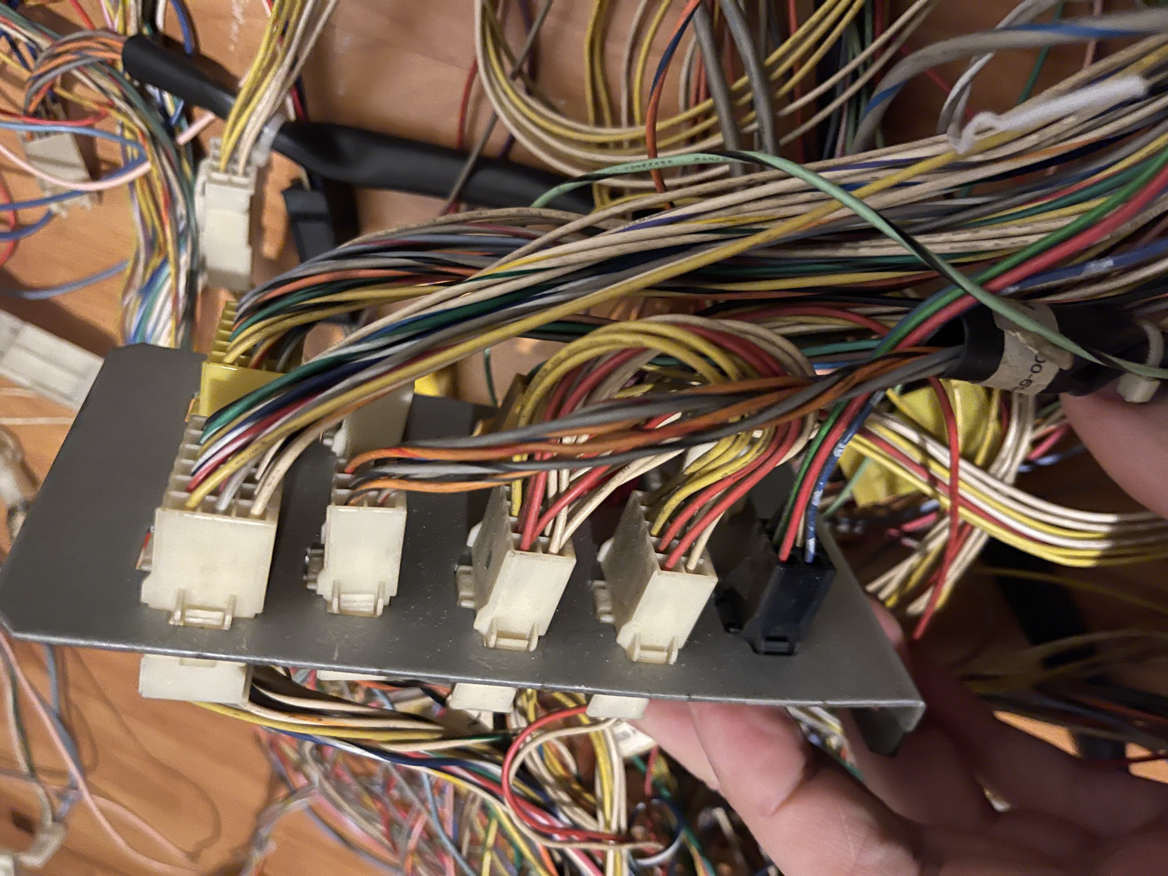

As-tu le câblage d'origine dans ta Sega Rally 2 ? Fais nous des photos plus générales de ce que tu as.
Attention sur ta première photo tu as branché un cable d'alim 5v sur l'entrée MIDI
Ash
Normalement j'ai l'ensemble des câbles d'origine, j'avais racheté à un vendeur italien une paire de câblages complets pour SG2.
J'ai le twin complet mis à part le jeu lui même et les écrans.
Je galère un peu à cause de ça car je ne connais pas le branchement d'origine et avec ce plat de spaghettis, c'est pas forcément évident du premier coup ^^
Merci pour le 5volts, c'est ce genre de bêtises dont je parlais 🙂
Je suis avec des écrans lcd, les disques durs de Seb, 2 pcb M3 hack d'Aganyte et deux pc.
J'arrive à lancer et jouer avec le volant, le boîtier de vitesses et les pédales, il faut quelques ajustements pour les boutons mais ça marche, mis à part que je n'ai pas le retour de force, d'où mon intérêt pour brancher ce transfo.
Voici quelques photos des spaghettis ^^
