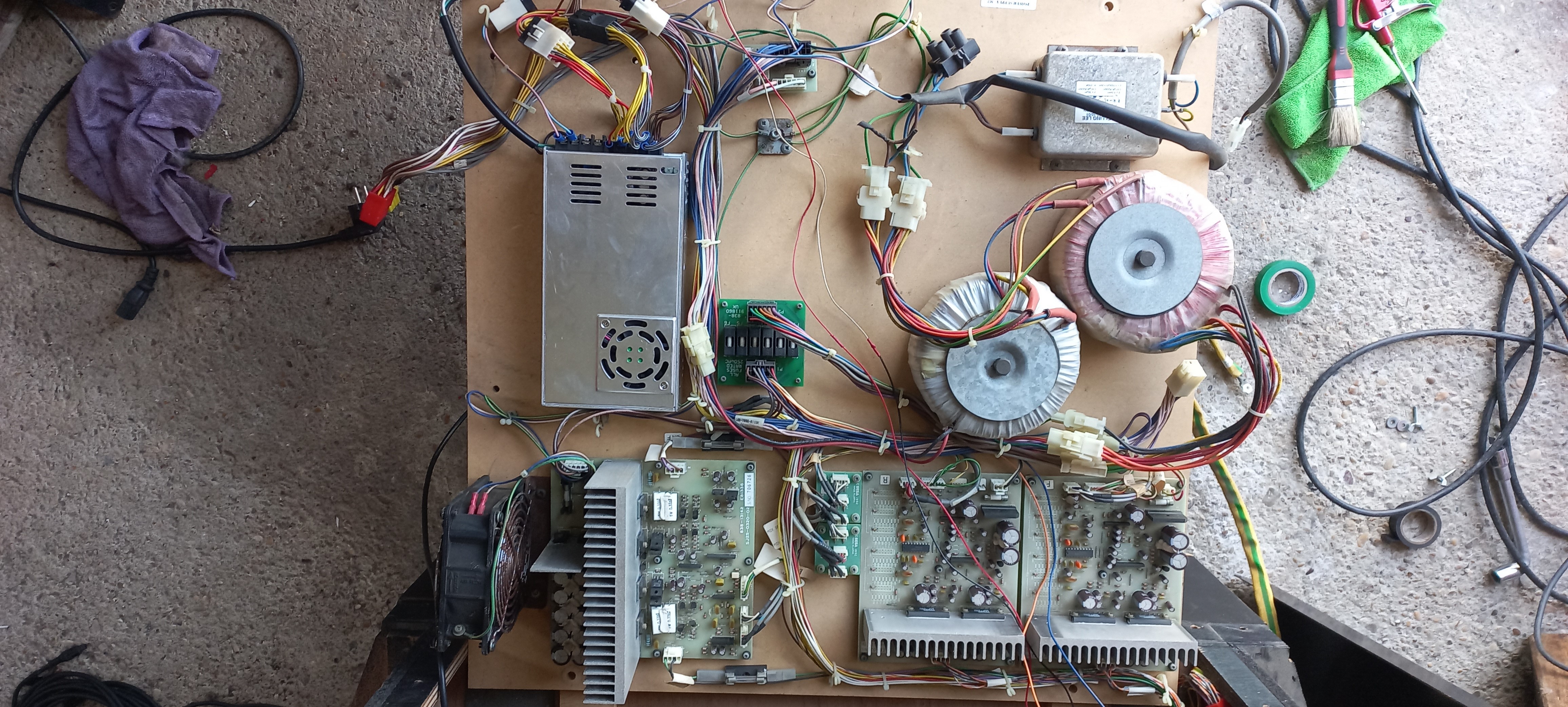

si quelqu'un à besoin d'une photos de pièces, câblage ou autres pour la sienne c'est maintenant .

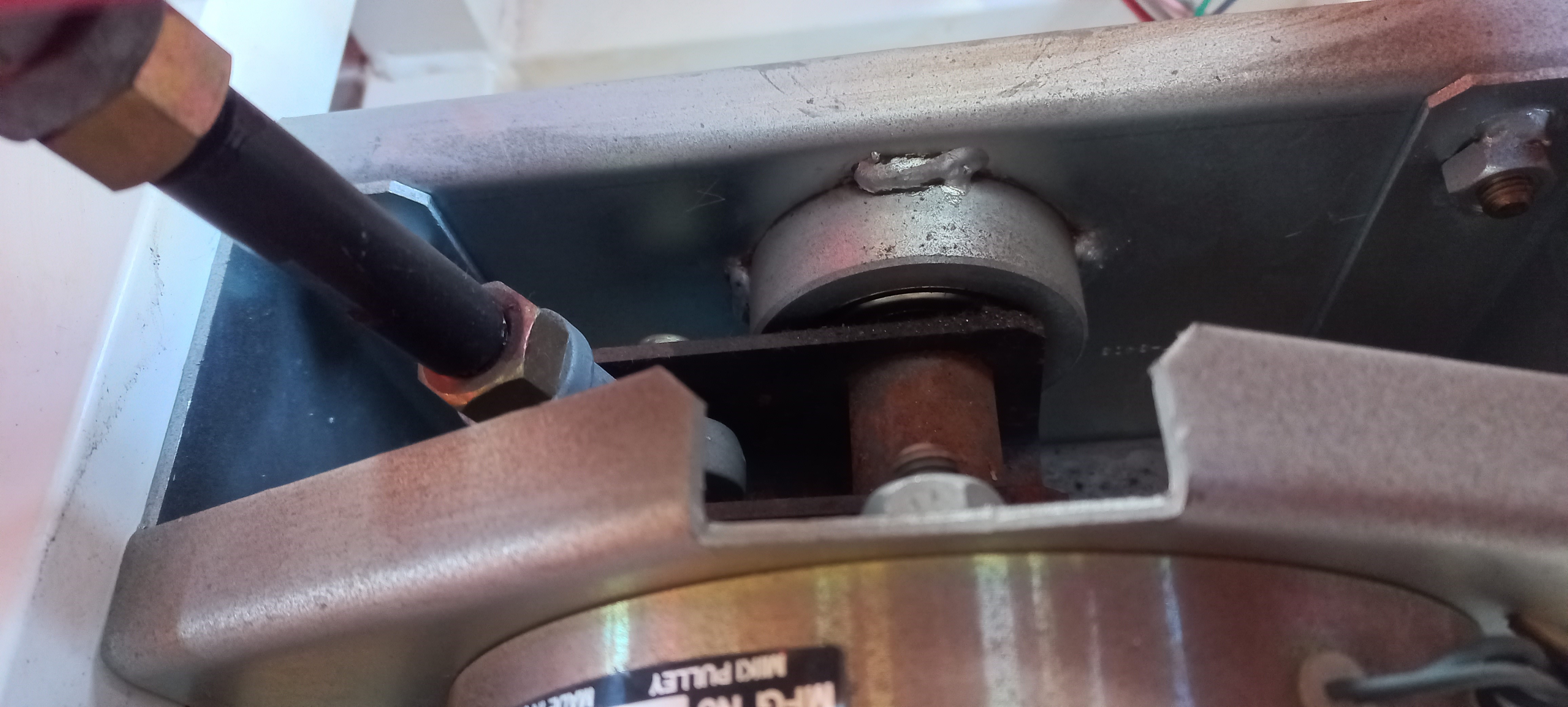

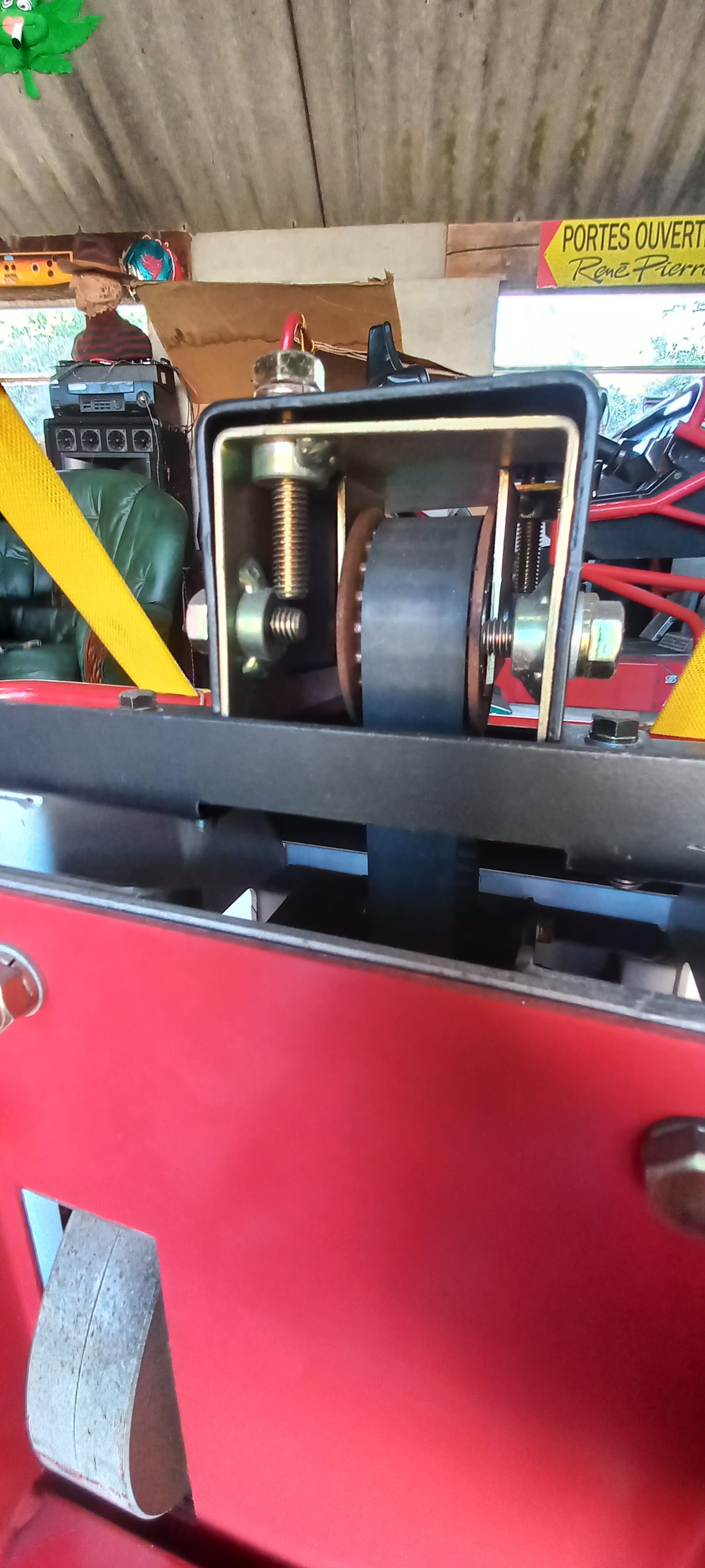

J'étais curieux de savoir comment fonctionnait le système de mouvement de cabine. Donc si je comprends bien il y a un axe de pivot central qui autorise le mouvement en assiette et un (ou deux ?) moteur pas à pas (situé à l'avant ?) qui pousse la cabine, c'est correct ?
Quel est le rôle de la courroie ?
EDIT :
Si j'en crois le manuel, ce que je pensais être un moteur est justement le frein que tu cherchais :
EDIT2 :
Et le système moteur/courroie que tu montres pilote donc la cabine :
Si tu as le courage de faire une vidéo de toutes ces parties, ça permettrait de mieux se représenter je pense :)
Et je sais pas si les Wiring diagrams de la version DX sont sur le net, à vérifier. Tu les as dans ton manuel papier ?

oui le moteur + couroi sert au mouvement de cabine
je viens d'aller refaire 2 ou 3 photos  ;D
il dois tourner dans les 2 sens quand il reçois l'information de ?
j'ai pas encore ouvert la partie écran  :-[
pour le frein que tu pensais être un moteur .Moi aussi j'y ai cru  :?
quand on l'active ou désactive cela fait un gros "clac"
et sur le single que je nettoie il fonctionne .Pas sur l'autre single . :(
on a activé le moteur et désactiver le frein ,elle veut bouger mais un truc la bloque . je pense au frein car en l'activant et désactivant on entend pas se clac .

Sur une première lecture rapide, on voit que le système Audio est différent du twin. Tu peux régler indépendamment les basses (qui ont leur propre ampli) les musiques et les effets sonores, où chacun a des HP dédiés.
Pour le pilotage cabine, on voit que le verrou est un simple output. Il suffit de mettre le bon pin à la masse pour le désactiver donc, a priori.
Le contrôle en pitch est fait par un embrayage, lui aussi sur un output. Probablement que le moteur tourne en permanence et l'embrayage vient activer les effets ? Dans un seul sens on dirait, donc la cabine se recentrerait seule.
Enfin, la position cabine revient au stack comme un axe analogique, tout comme les volant/accel/frein.
On dirait donc que c'est le stack qui pilote tout et que la Driveboard n'intervient pas, comme c'est le cas sur les Scud et D2 DX ! Ça rend la compatibilité avec un PC d'autant plus simple a priori. On peut imaginer lier la pédale de frein à l'output d'embrayage pour avoir une bascule dès qu'on touche au frein :)
EDIT : non le moteur ne tourne pas en permanence. Il y a un output pour activer le moteur, et un autre pour l'embrayage.

donc je les trouve pas top mais le moteur avec la courroie tourne tout le temp . je peux tenter de faire mieux ???

Citation de: eyeshield 71 le Dimanche 20 Avril 2025, 18:12:52 PMdonc je les trouve pas top mais le moteur avec la courroie tourne tout le temp . je peux tenter de faire mieux ???
Je sais pas trop quel est le comportement standard, tout ce que je vois des schémas c'est que c'est le stack qui pilote l'activation du moteur, donc probablement que le moteur n'est pas censé tourner avant que le stack lui dise de le faire... Et du coup j'imagine qu'en attract mode, il n'est pas censé tourner. Tout ça n'est que supposition.
Peut-être que le relais qui lui envoie le courant est shunté, ou défectueux ?
Le stack envoie son signal d'activation sur le pin 3 du relais, sur le fil de couleur C8. Certainement en le mettant à la masse.
Après ce n'est sans doute pas très grave qu'il tourne en permanence si la borne n'est allumée que le temps de jouer.
eyeshield 71
De se que j'ai remarqué le moteur tourne en continu que quand on lance une partie et on dirait qu'un truc s'enclanche . On entend un clic , juste avent le mouvent .
