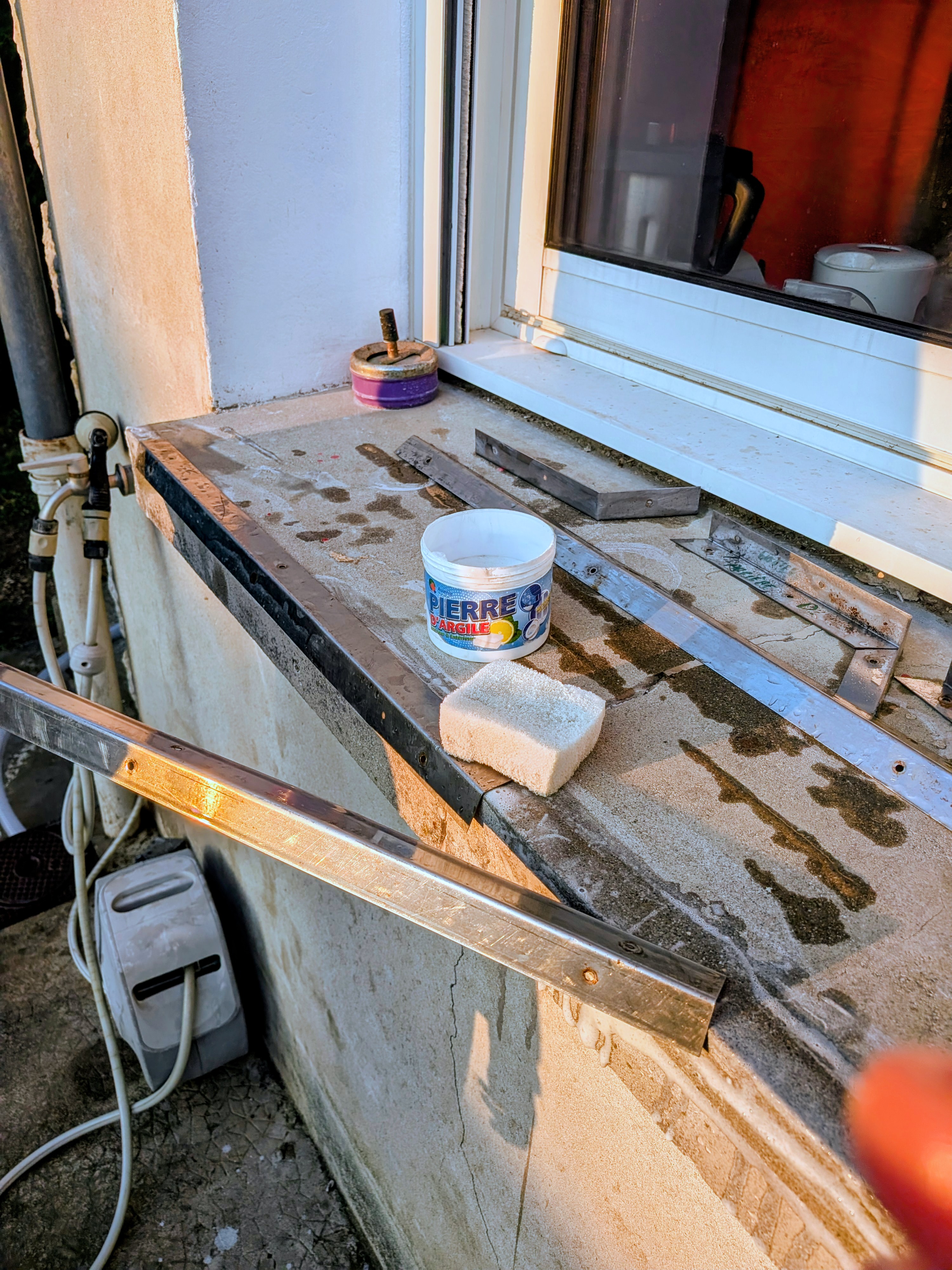

Déjà on fini le nettoyage des cornières d'angle.
Rien de mieux qu'un bon frottage à la pierre d'argile.

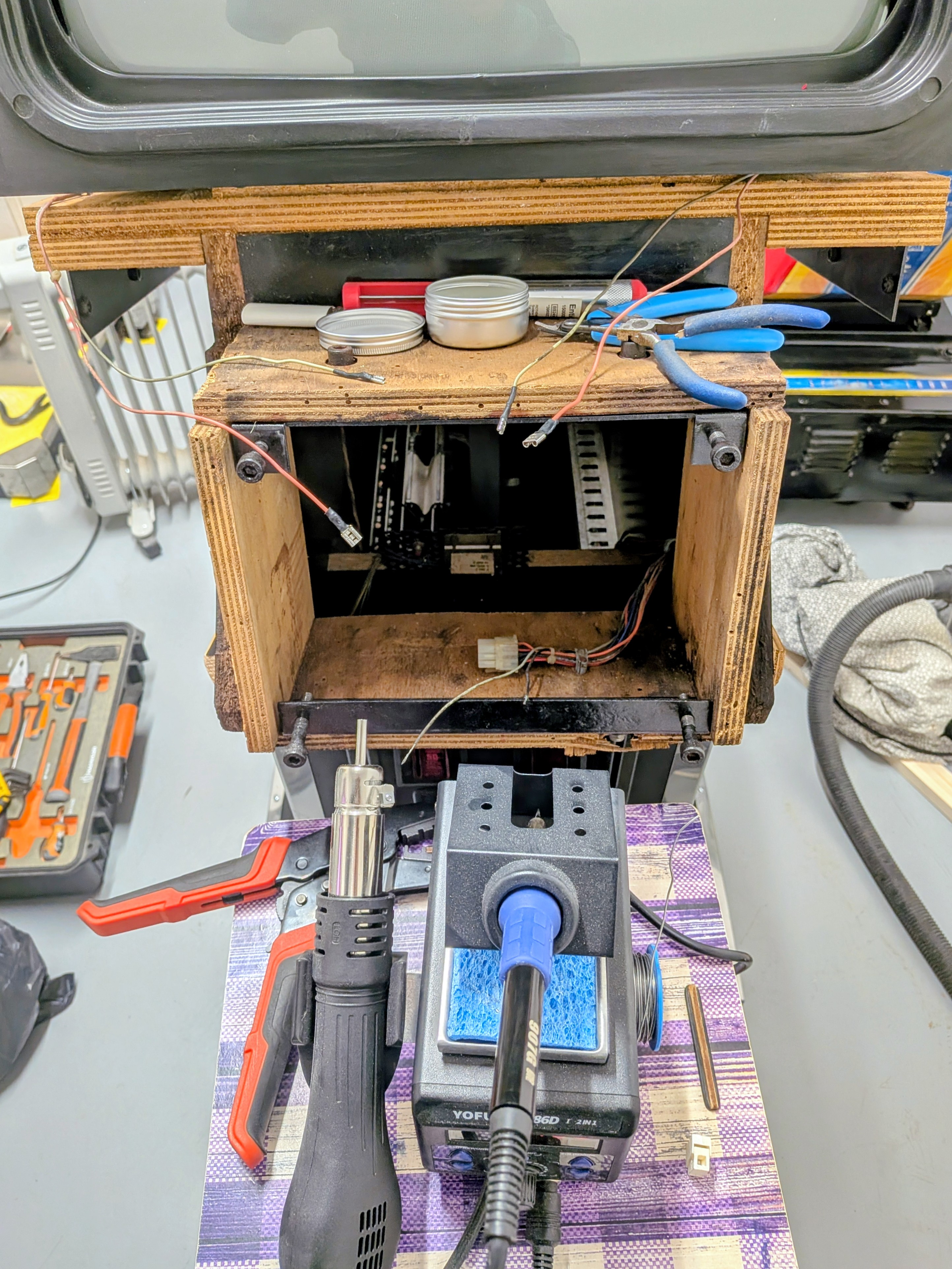

Petit atelier soudure directement sur la borne, certaines connectique méritants une consolidation.

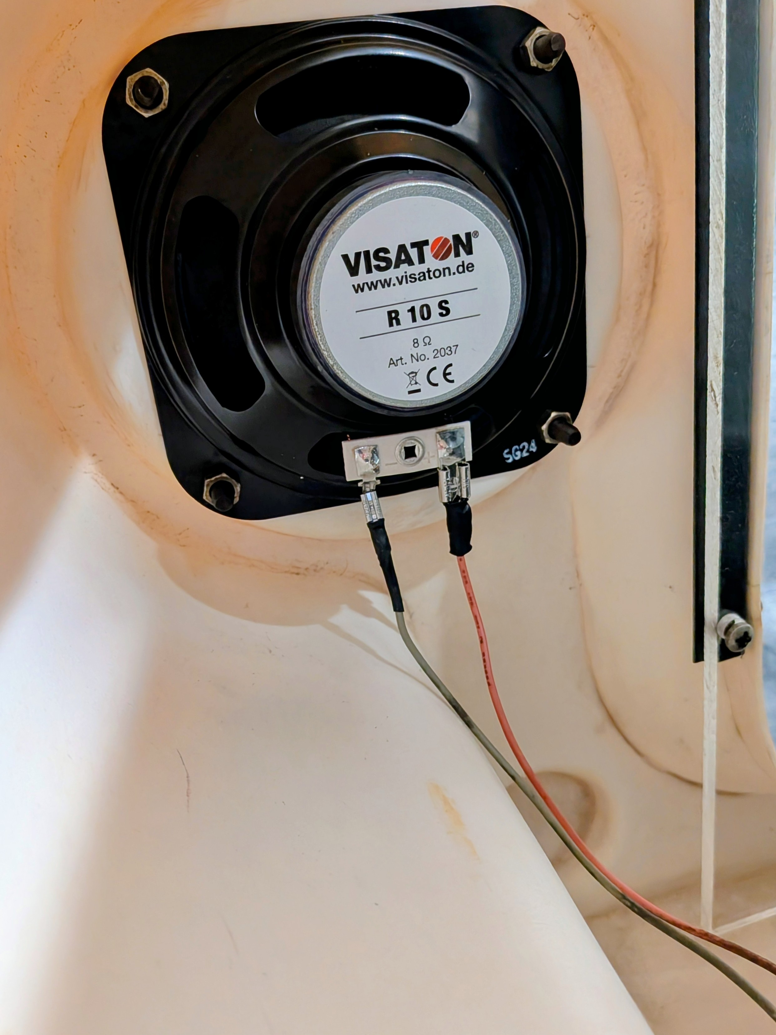

J'en profite aussi pour changer les cosses qui iront sur de nouvelles enceintes.

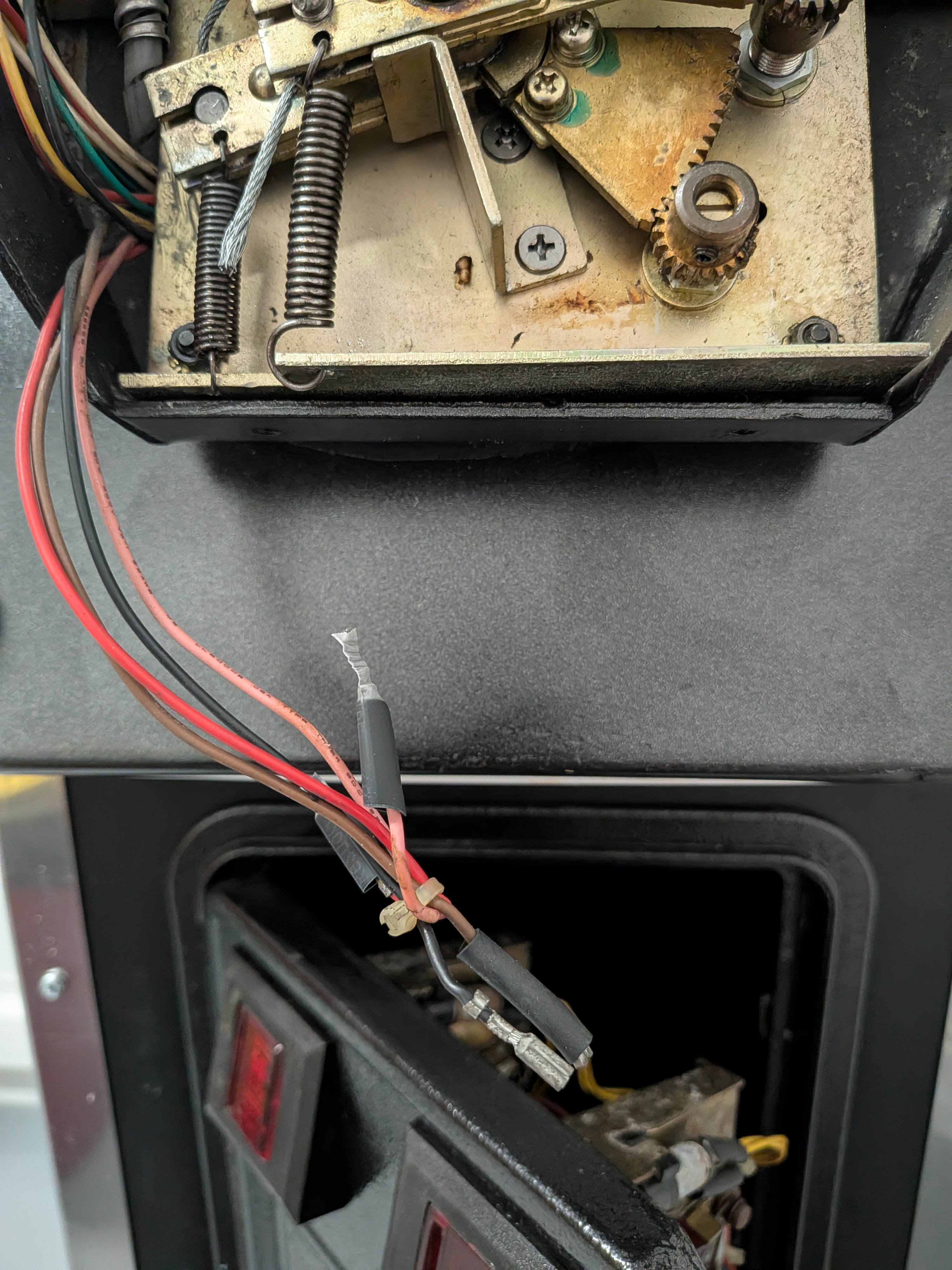

En repassant en revue tout le cablage, je remarque un truc... Les fils en direction du bouton start sont au nombre de 4... Se pourrait-il que cette borne bootleg ai été prévu avec le même start lumineux que l'original (pourtant j'ai toujours vu toutes ces bornes "italienne" avec ce bouton escalier tout moche et pas lumineux)

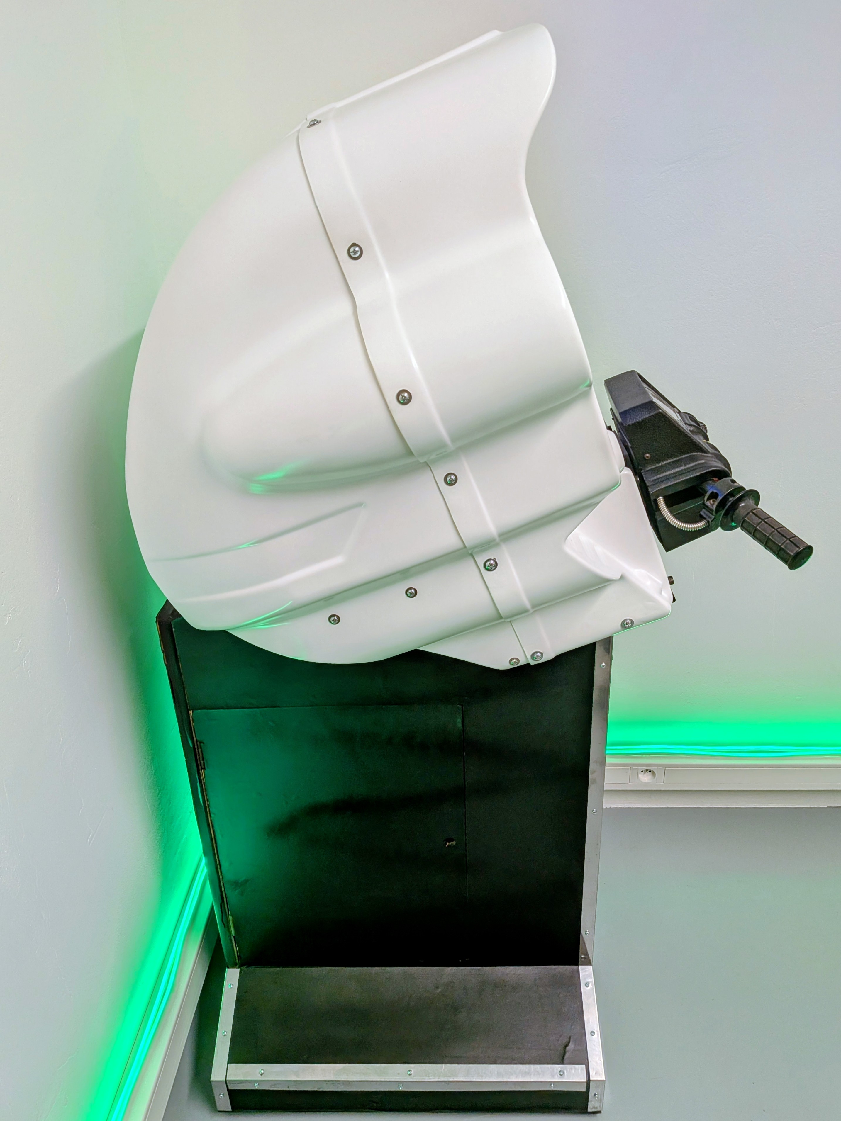

Grand moment pour moi que la remise en place des coques désormais blanches.

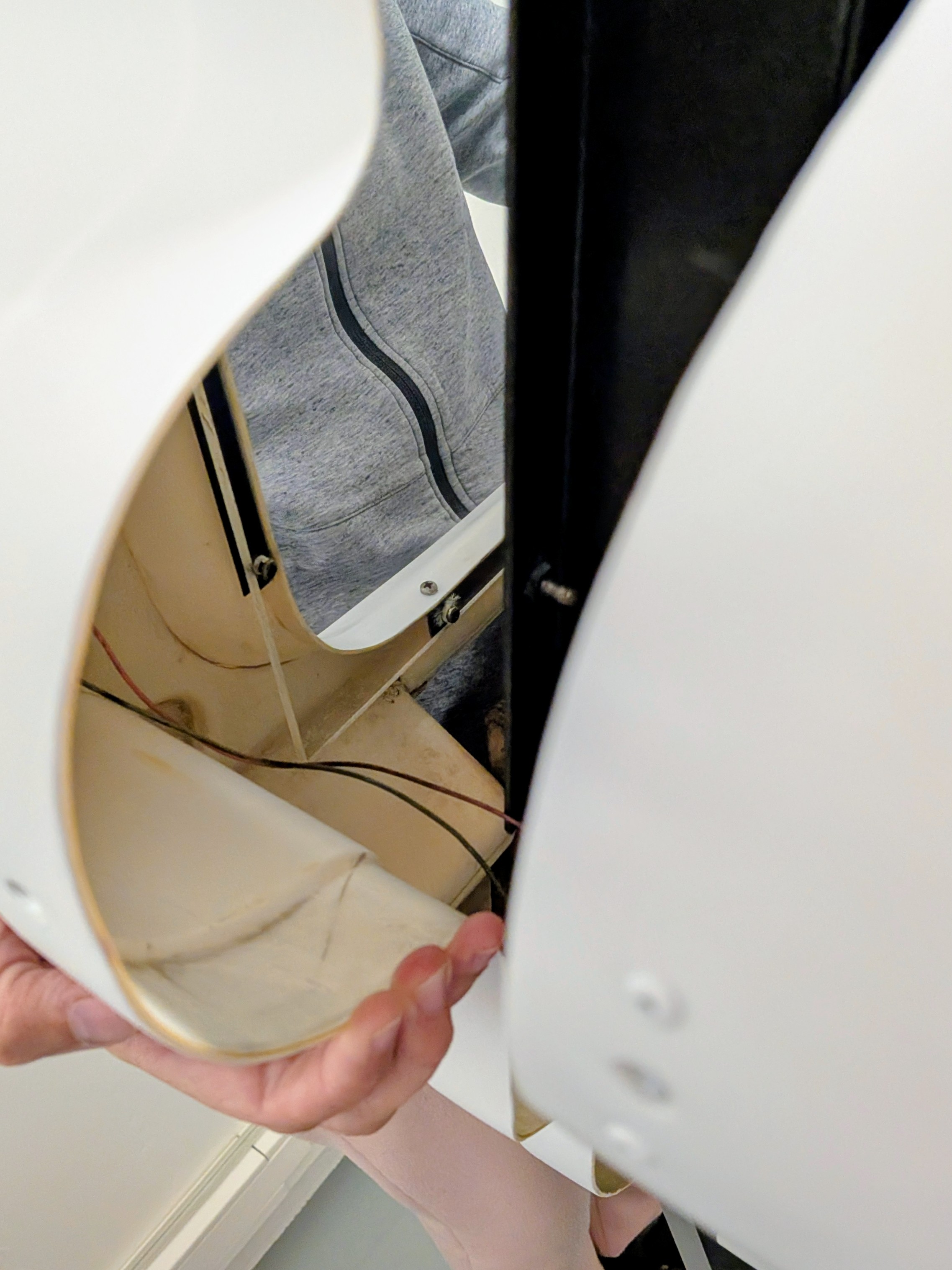

Et une belle galère quand il faut aller rebrancher les enceintes au fond des "oreilles" de la coque en le tenant en l'air (merci à madame pour le coups de main indispensable), les fils sont toujours trop courts dans ce genre de situation...
Les enceinte d'origine étaient mortes à cause de leurs membranes déchirées et était bien pourrie (des enceintes d'1 watt, a tout petit watt tout seul, non mais franchement !).
Remplacées ici par des petite Visaton 10cm, 10watt, 8homs, lowprofil.

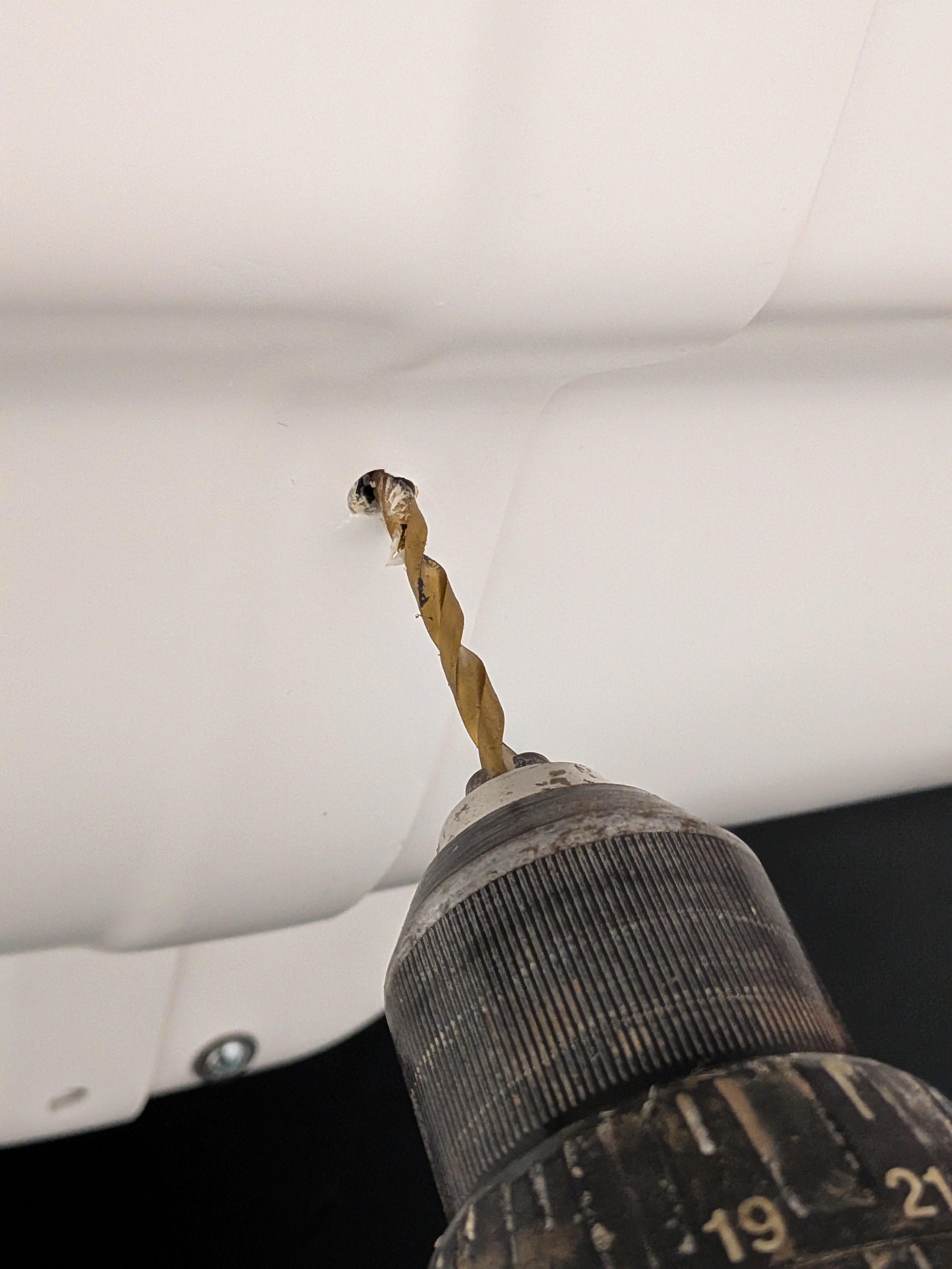

Malgré toutes mes mesures et deux remontage à vide lors des réparations... Je dois me résoudre a repercer certains trous une fois la coque en position définitive.
Les coques ont trop de déformation et pas assez de souplesse...
J'essaie de faire le plus propre possible, doucement à la mêche métal bien aiguisée.
C'est un peu dur car j'avais, lors des réparations, renforcé les trous qui était fendus ou cassés par un micro grillage fondu dans le plastique.

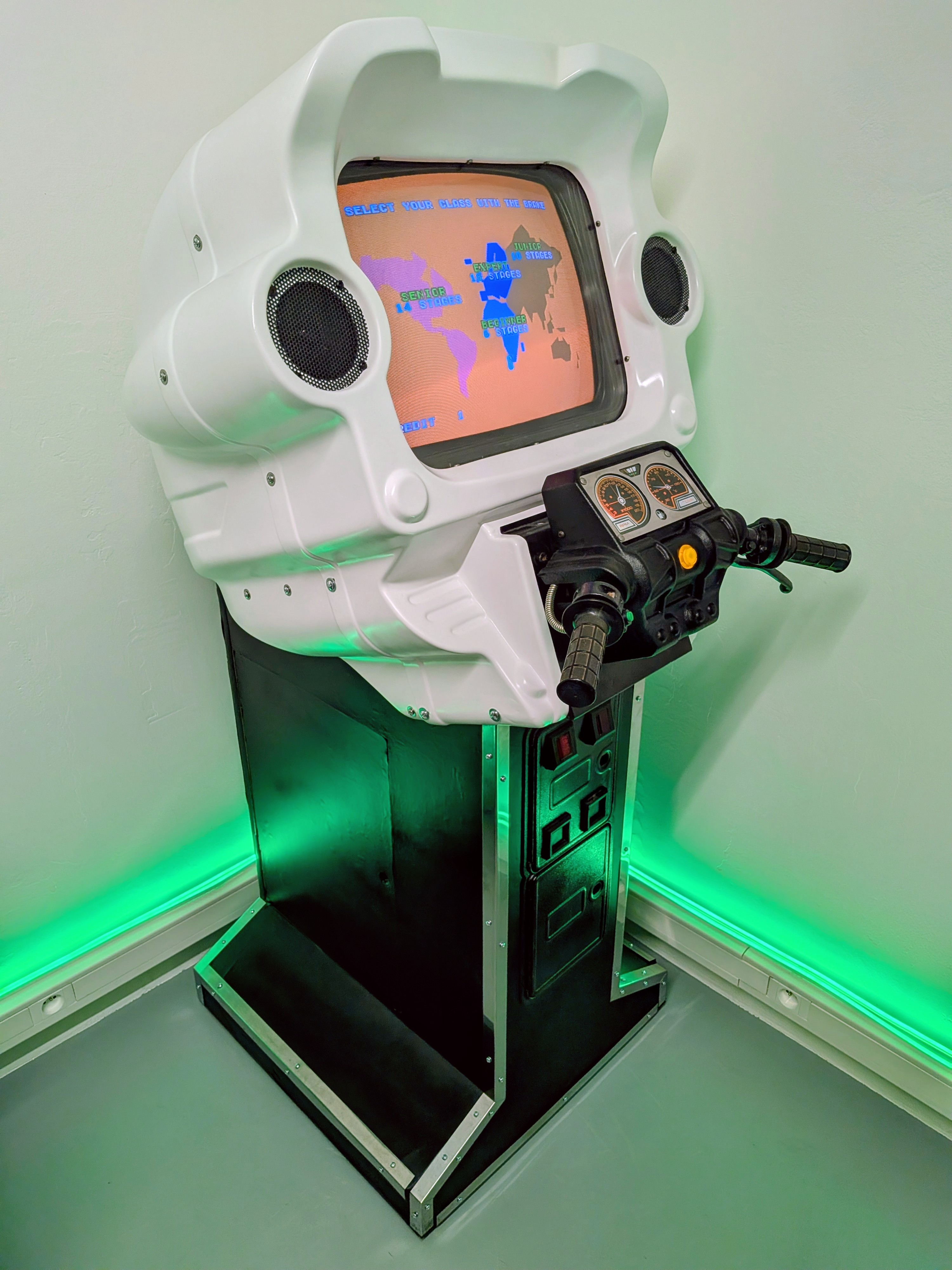

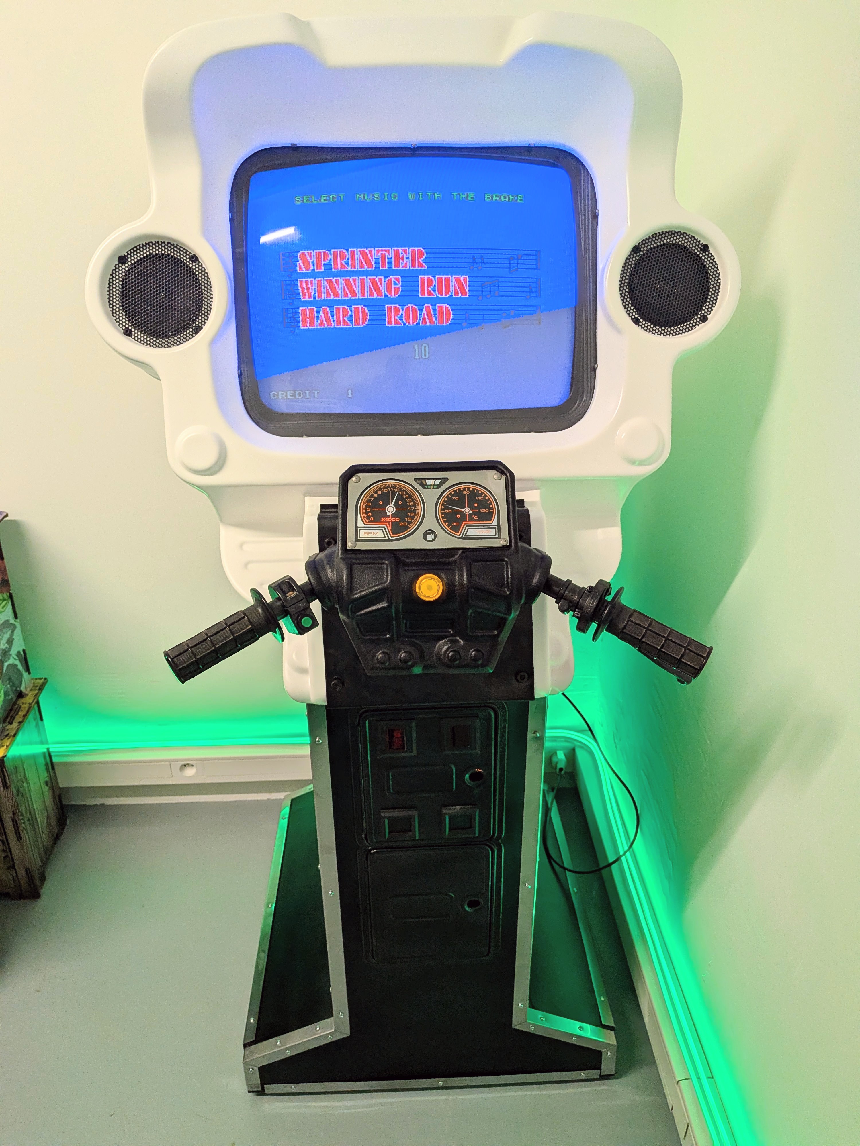

Ça a de la gueule !!!
Trop contant !

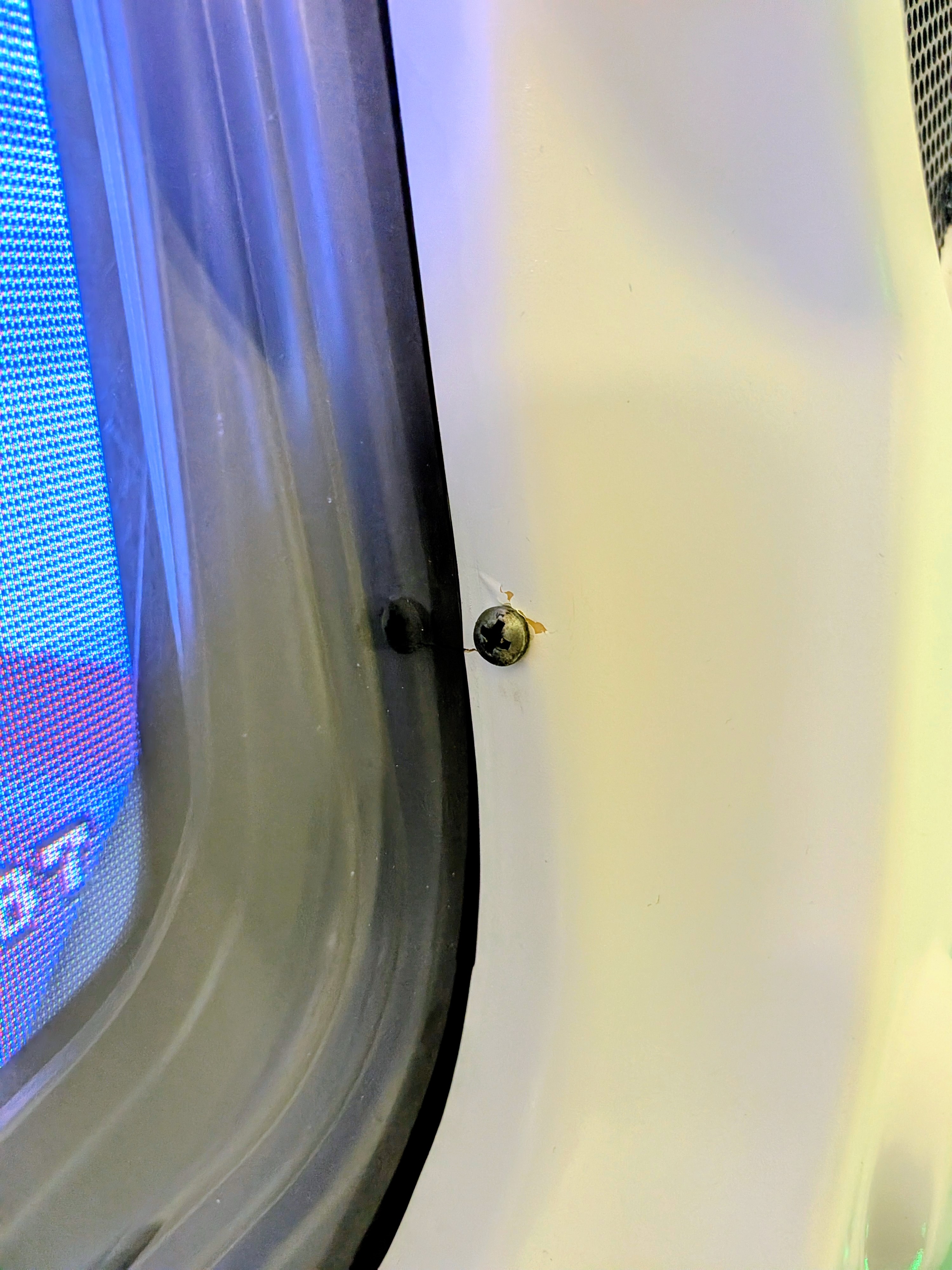

J'ai ajouté des rondelles au visses pour élargir les points de contact au niveau des trous, je pense que sur le long terme ça peut faire une différence et c'est pas trop moche.
Ça se voit pas trop en photo, mais surprise supplémentaire : le bouton start est lumineux clignotant quand il y a un crédit, comme sur la borne originale, c'est la classe.

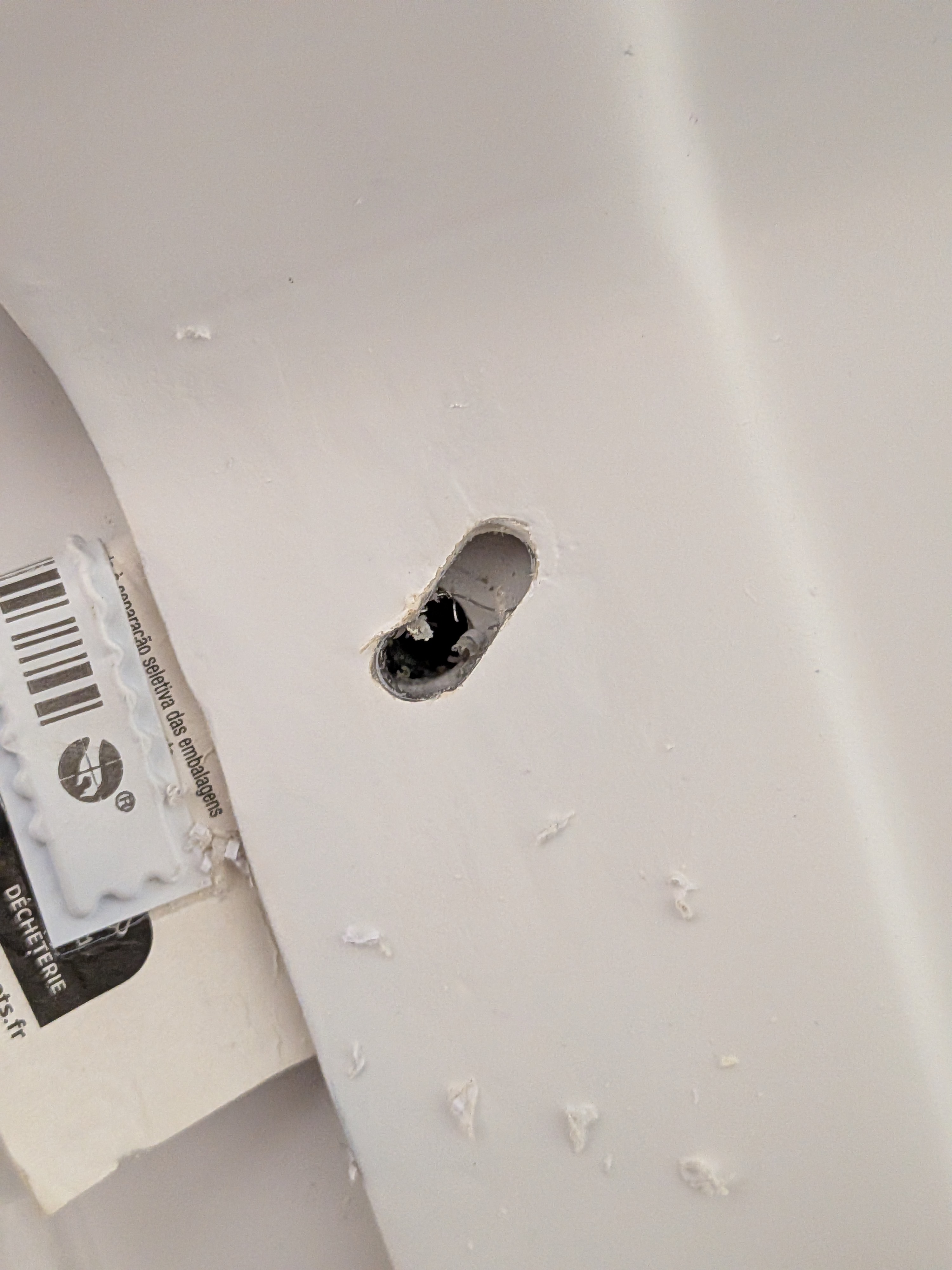

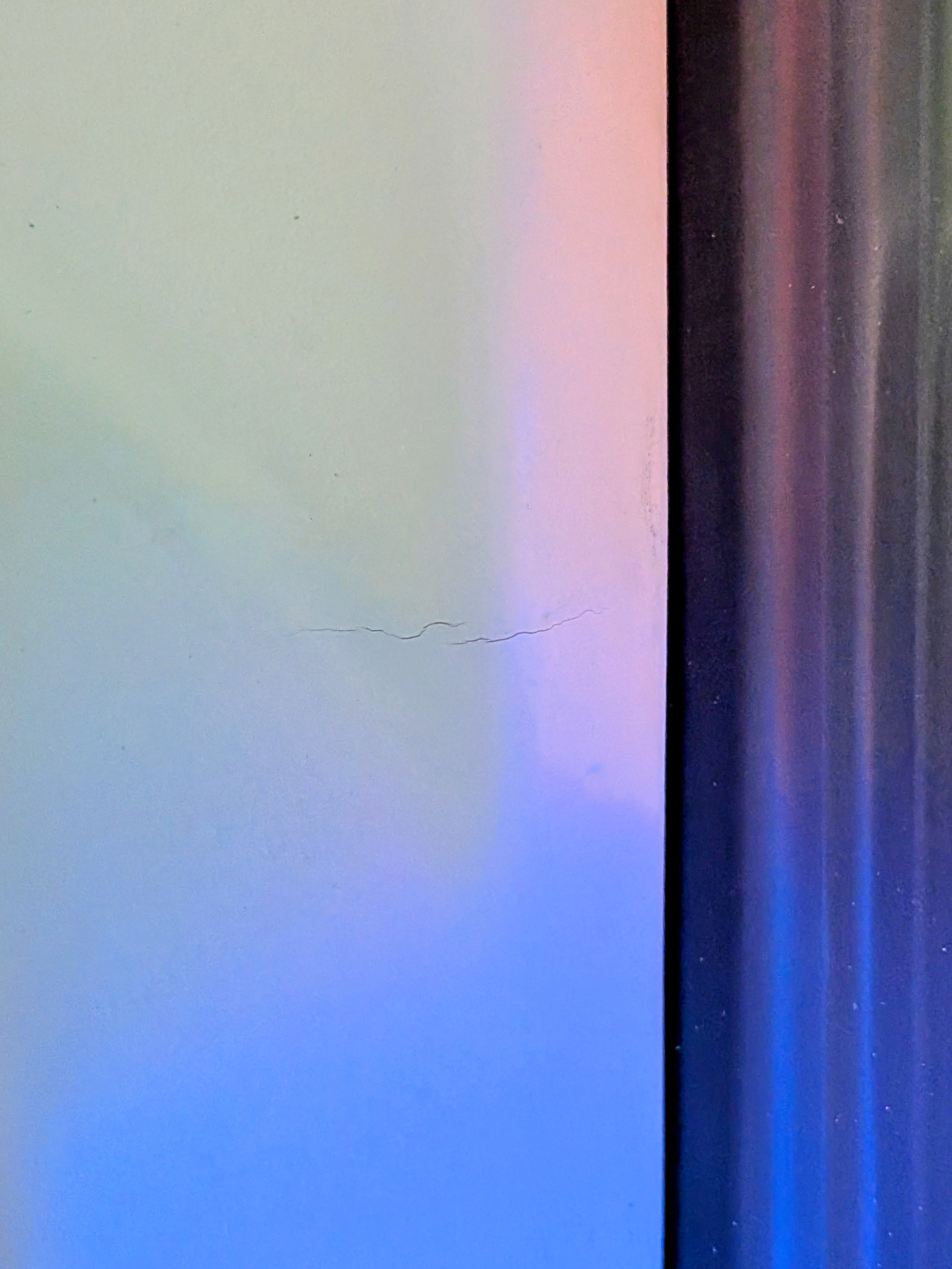

Bon par contre, pétage de câble avec ce vieux plastique qui est à la fois trop rigide et trop souple, bref trop vieux : il est vraiment fragile et les contraintes lors de l'emboitage sur le chassis puis du serrage des visses sont assez fortes...
J'aurais mis 4 heures de remontage de la coque plus guidon... J'ai vraiment pris mon temps... et pour finir celle-ci s'est déjà légèrement fendue en surface à deux endroits...
Heureux quand même, fier du résultat, et puis bon, je pensais pas la restaurer autant, et ça reste un vieille mamie de 38 ans, fragile.

elle est vraiment tres tres jolie cette hang on.... meme en mode bootleg...
Bravo pour la partie esthétique de cette restauration !  ^-^
La coque est vraiment belle ainsi renforcée et repeinte !  ^-
Pour les petits défauts survenus après le remontage, ne peux-tu au pinceau fin appliquer une petite retouche de la même peinture blanche que celle utilisée lors de la restauration des coques (s'il t'en reste un peu...) ?

cela ne me choque pas les rondelles en plus des vis d origine  ^-

Les rondelles ne choquent pas en effet, c'est propre.  ^-
