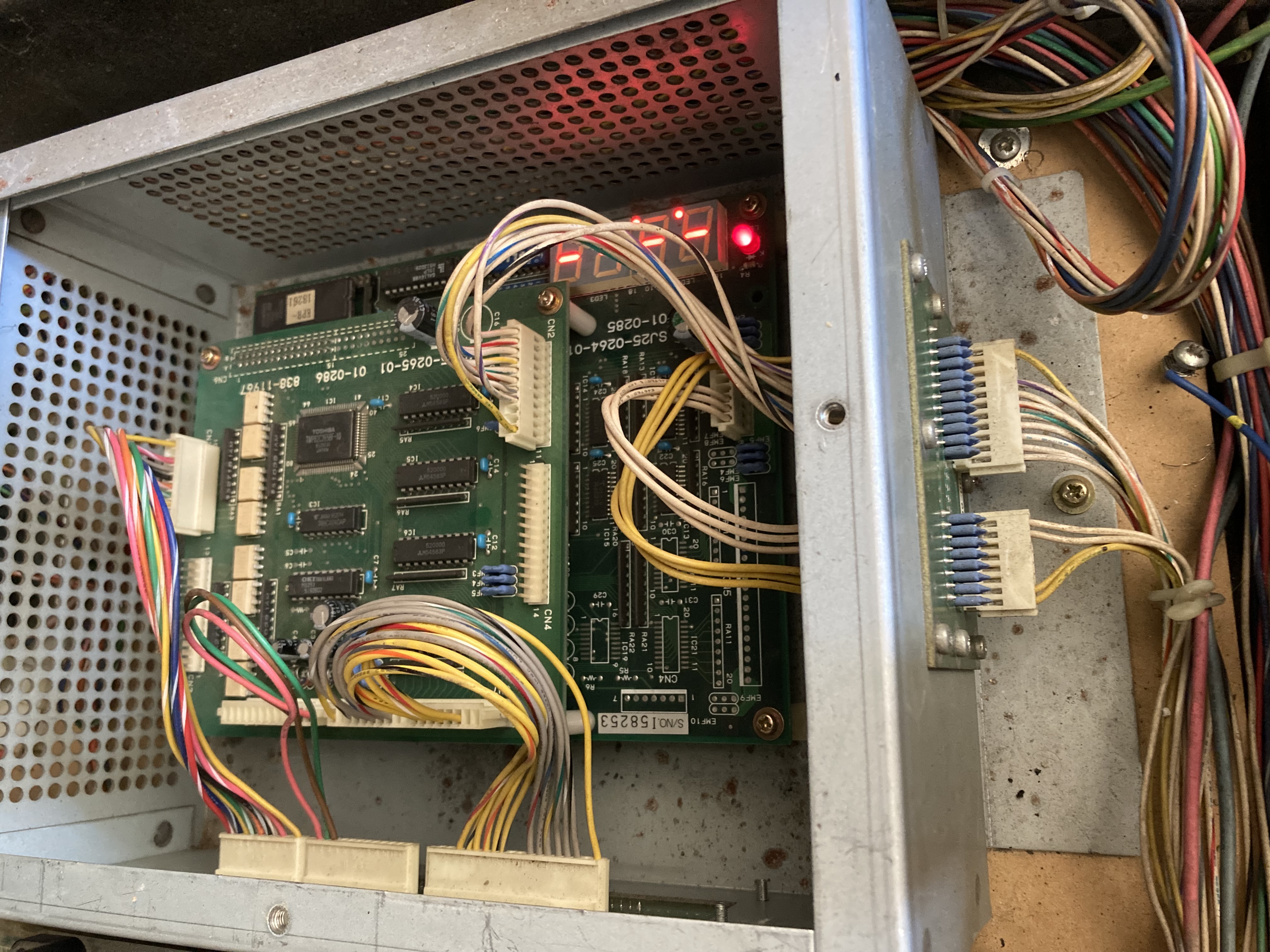

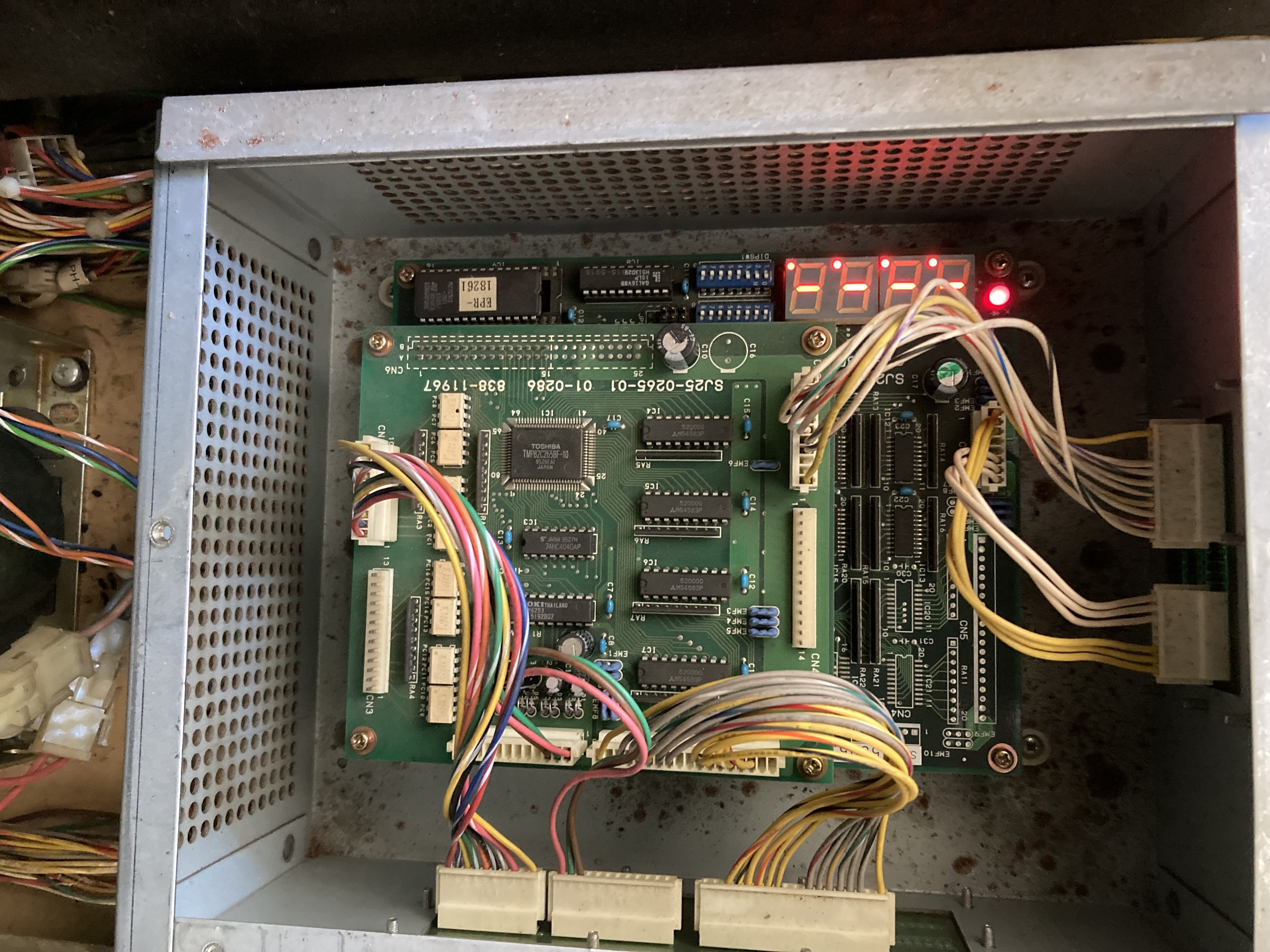

- Les cartes DRIVE CONTROL BD (838-11967) et MOTOR DRIVE BD (838-11966), sont alimentés , les LED s'allument, les 3 DIP switch sont reglés sur HEAVY, (j'ai également tenté d'autre reglages)
Ce qui me fait penser que le moteur semble OK, il tourne au démarrage et s'initialise
Mais une fois la phase de test du volant , plus aucun retour de force,
Les cartes sont maintenant dépoussiérer, connecteurs tous ok, pas de soudures vilaines a l'oeil nu,
Mais je suis clairement incompétent pour faire un diag sur ces cartes, je n'en ai pas d'autres en spare, ce qui complique les choses,

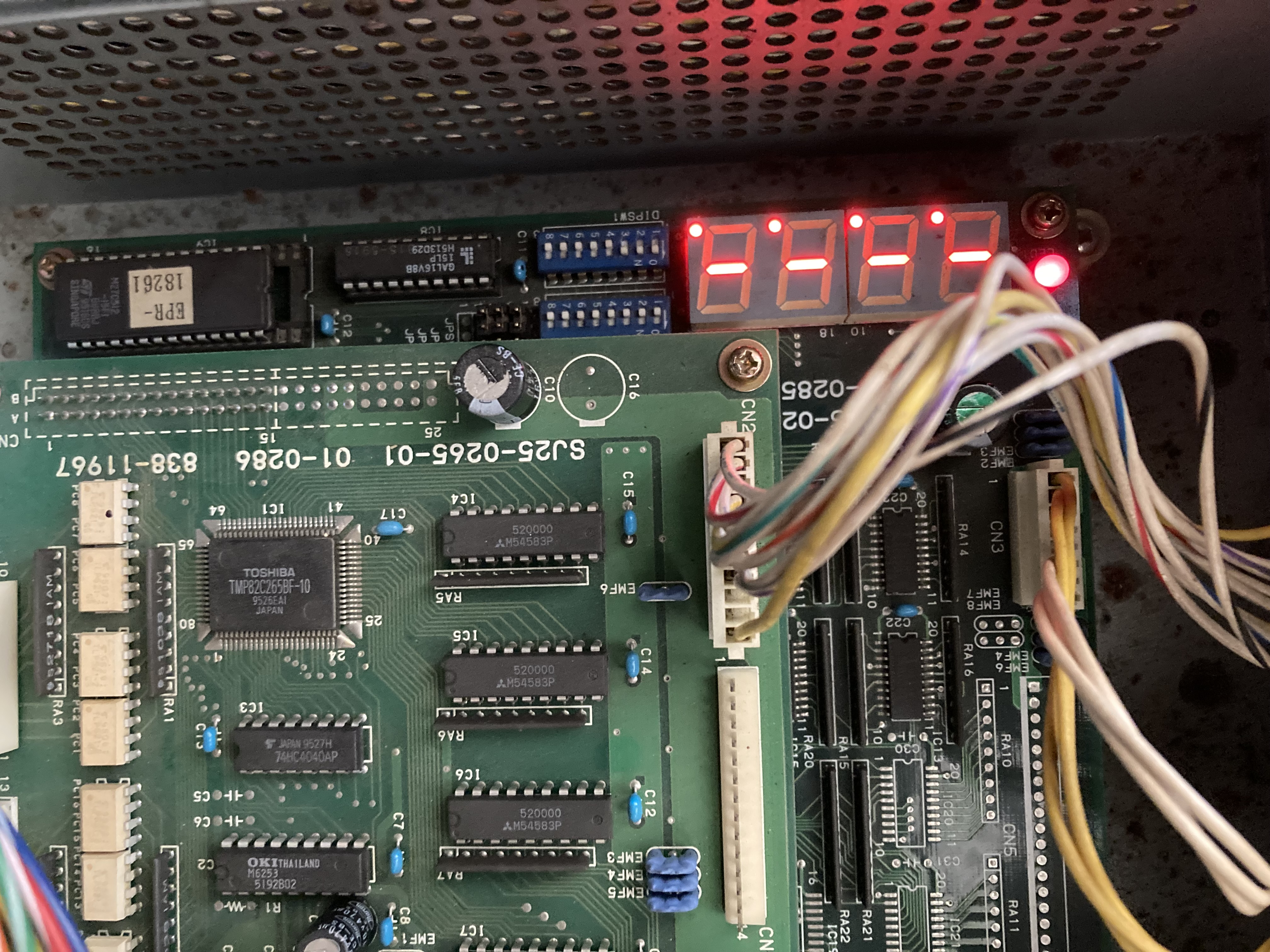

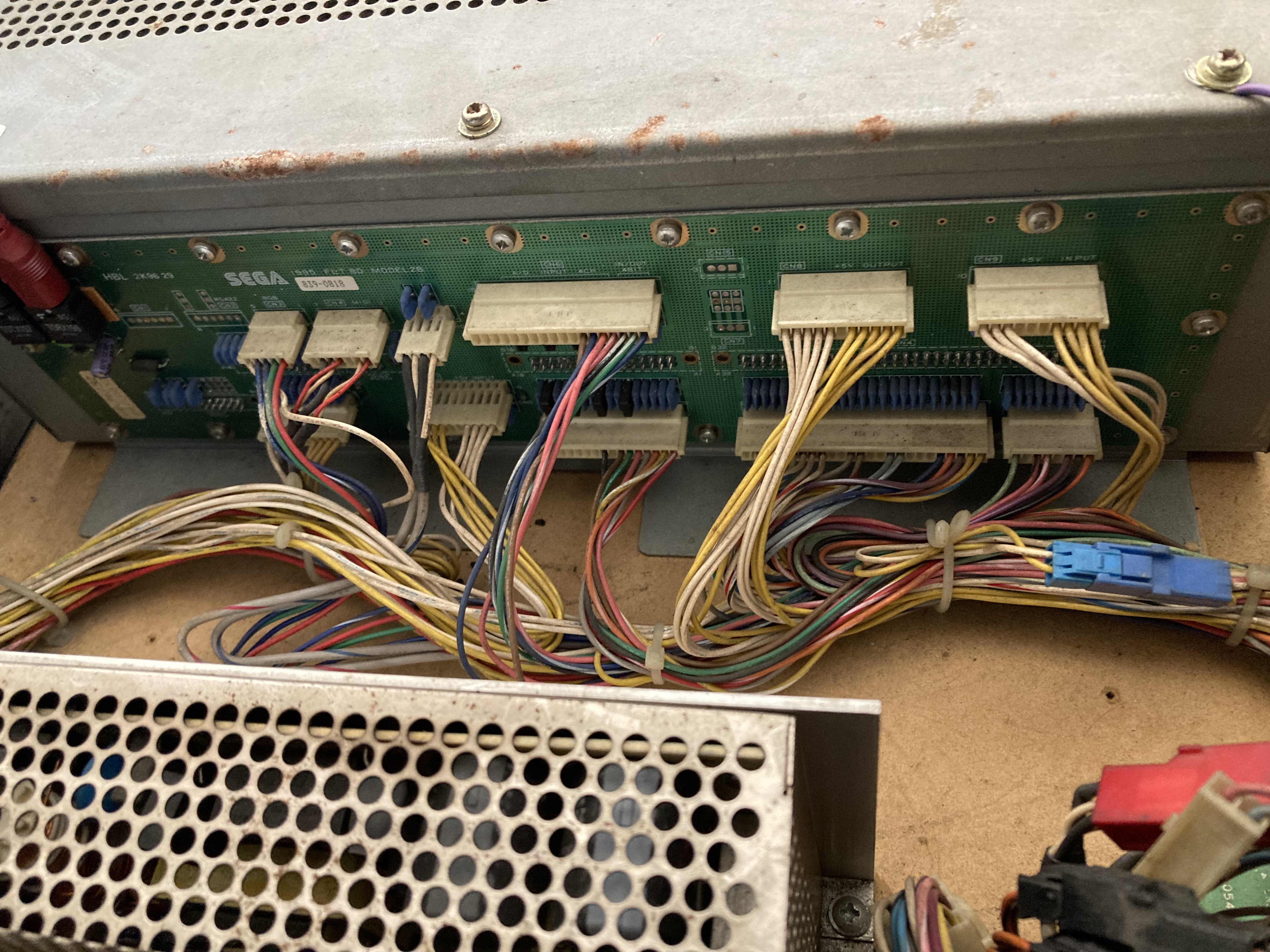

Ce comportement a lieu même si aucun jeu n'est branché (l'init se fait de manière autonome par le système FFB). Peut-être que les ordres de FFB n'arrivent pas à destination ? Vérifie ton câblage entre le stack et le système FFB (poste des photos si tu as des doutes).
Éventuellement regarde l'affichage sur ta Driveboard (même si là comme ça, je ne me souviens plus de ce qu'elle est censée afficher... Ordre reçu ? Valeur Potentiomètre ? Les 2 ?)

Je viens de verifier les Connecteurs qui semblent ok, pas d'oxydation ou autre à première vue,

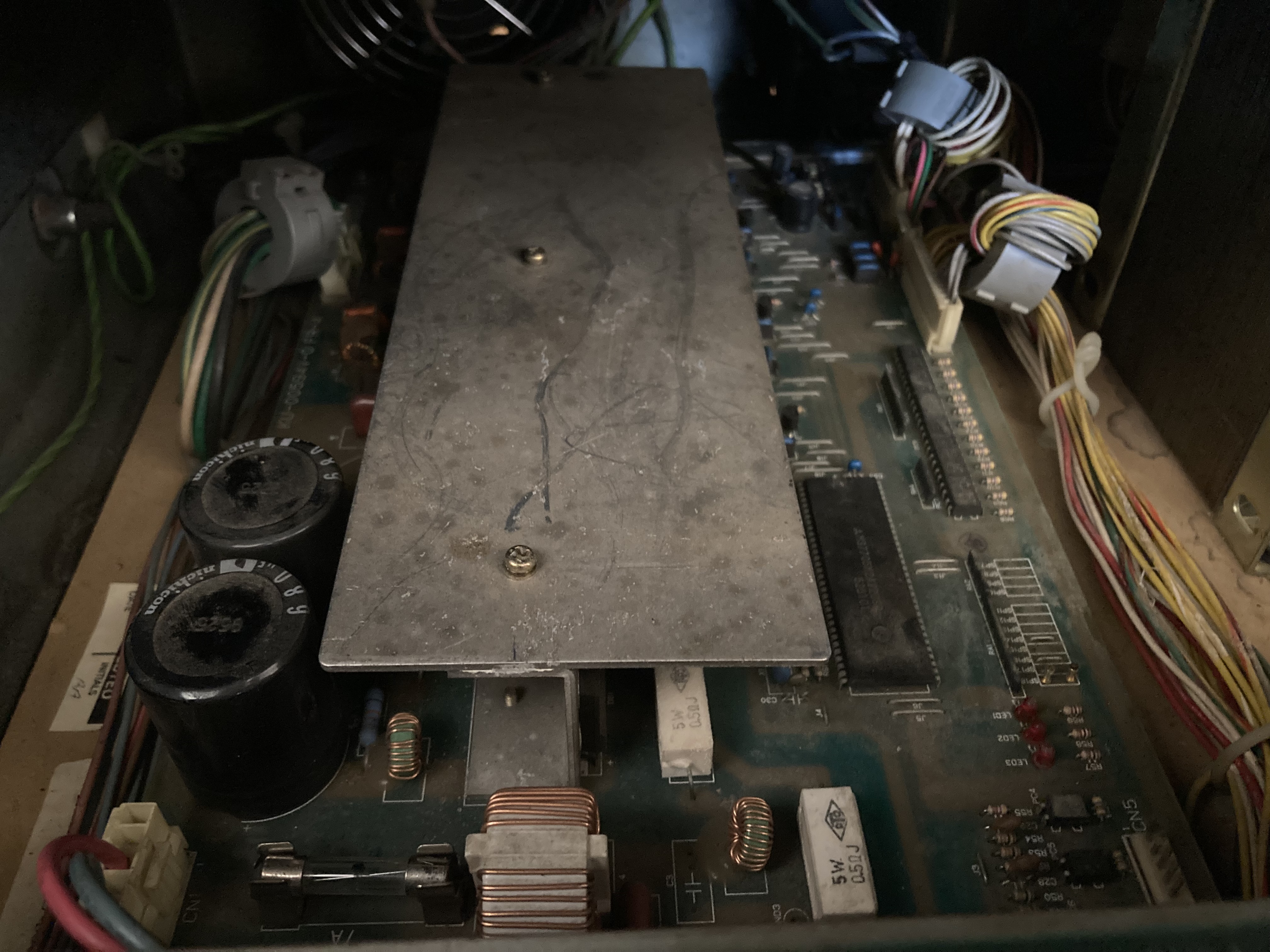

Quand même un doute sur la power board , ou aucune Led ne s'allume ?
Je n'ai pas trouvé comment vérifier si la communication se fait correctement entre le stack et les cartes.
