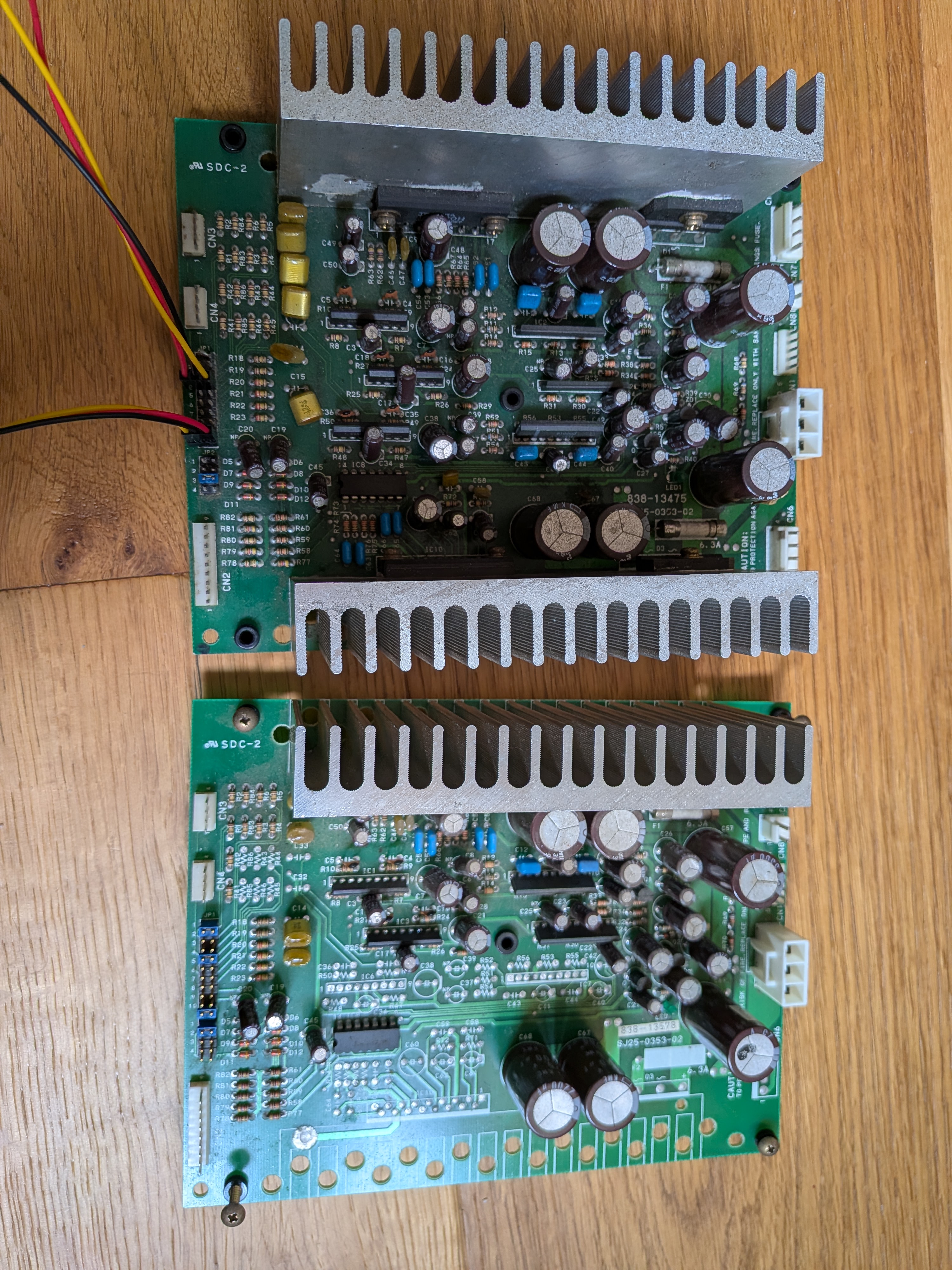

Ce matin je me suis lancé dans un autre projet que j'avais en tête à savoir rendre le side F355 compatible 4.1 au lieu du 2.1 d'origine.
J'ai récupéré un ampli de Daytona 2 pour celà qui me semblait bien adapté. En effet la connectique est la même que celui de la f355, l'alimentation et le format aussi et pour cause l'ampli 838-13578 est la version castrée de l'ampli 838-13475 qu'on retrouve dans les Daytona 2.
En haut Daytona 2, en bas F355.

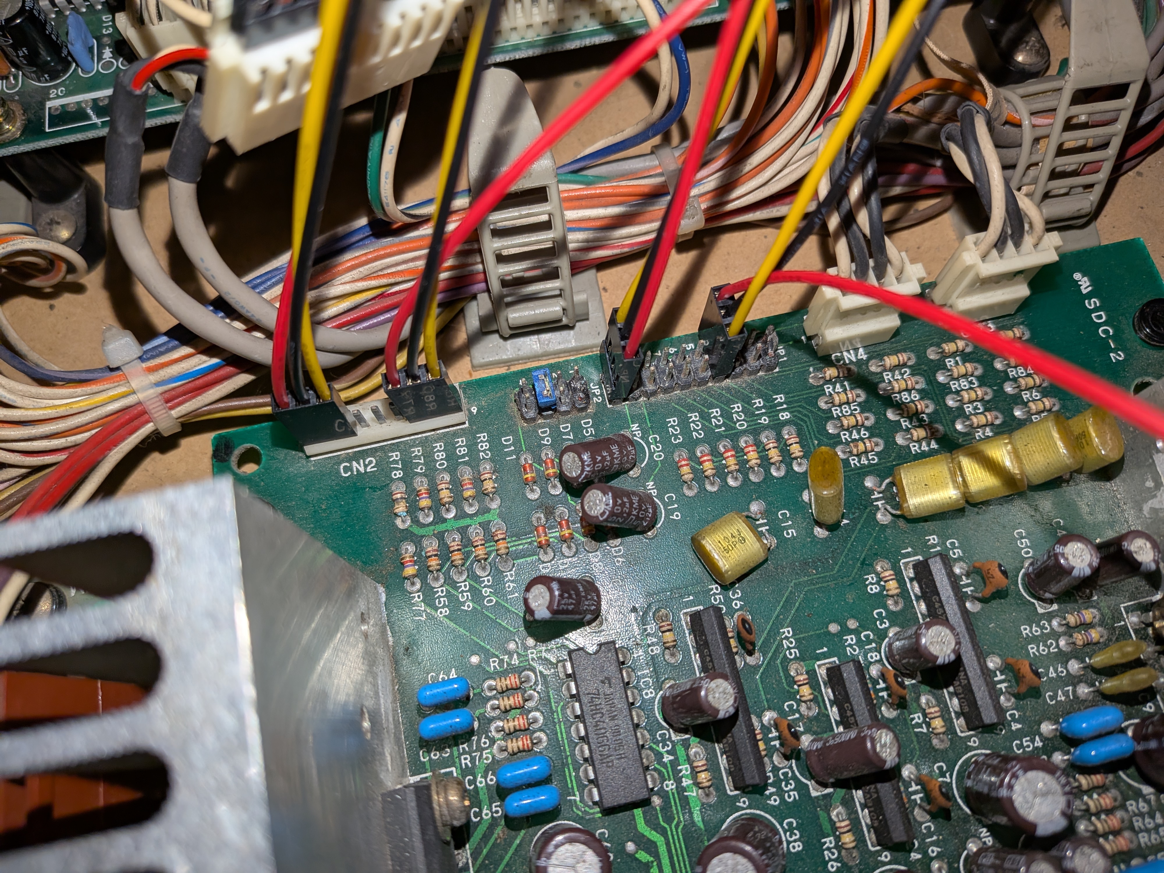

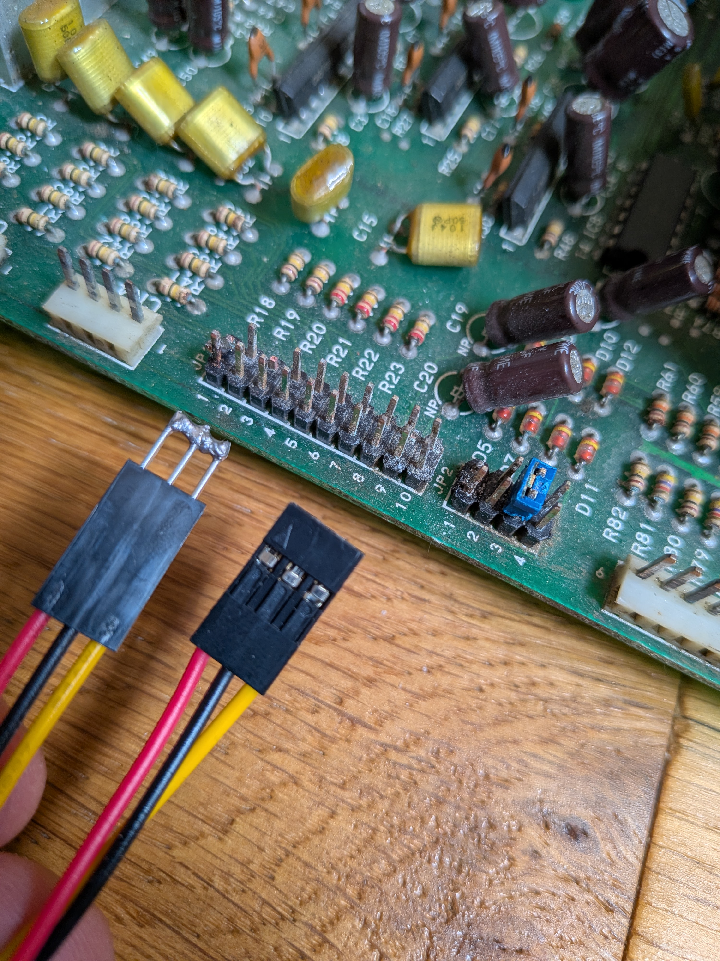

L'ampli récupéré semblait fonctionnel mais au niveau des jumpers l'oxydation a été tellement violente qu'enlever les cavaliers a fait se briser des pattes. Certaines se sont cassées par simple contact. Flippant pour le reste de la carte mais bizarement ça ne semble pas avoir attaqué le reste de la carte. Les autres connecteurs sont ok. Tant mieux.
J'ai réalisé toute la matinée une série de tests en modifiant le câblage jusqu'à arriver au résultat souhaité. J'ai aussi tenté de comprendre à quoi correspondaient les jumpers (sans analyser le circuit ce qui serait probablement plus intelligent mais je ne sais pas faire).
Pour cela on remercie les duponts qui m'ont permis de tester à la volée différentes solutions et aussi de le faire à chaud...  >:D
Maintenant c'est bon j'ai bien les 4 hp fonctionnels et le boomer!

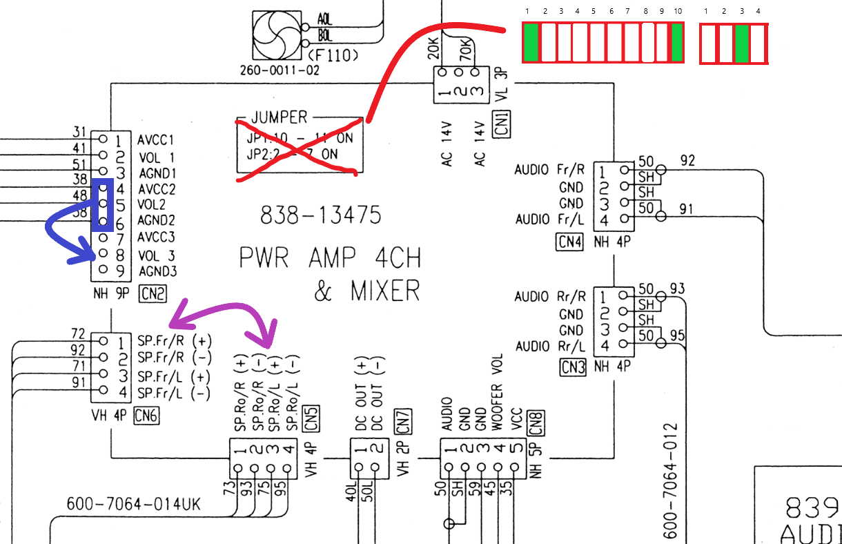

Voilà le récap des branchements pour le résultat optimal chez moi. A noter que le volume 1 de la cashbox pilote les 4 hp ensemble et le volume 2 uniquement le boomer. C'est différent d'une scudrace où le boomer sera "lié" à une paire d'Hp.
Les recommandations du wire diagram pour les jumpers étant "étonnantes" (je n'ai pas compris en fait leur numérotation pour D2 alors que c'est très clair pour F355) j'ai commencé à faire les tests sur l'ampli d'origine pour mieux comprendre.
Edit:
En fait la numérotation est à comprendre ainsi:
JP1- 10 (11)
JP2- 2 (7)
Le chiffre 11 sur 20 pins (10*2) correspond au pin en face du 10, le chiffre 7 sur 8 pins (4*2) correspond à celui en face du 2.

Dans la cashbox:
Potentiomètre volume 1 : HP Front et Rear
Potentiomètre volume 2 : Boomer
Sur l'ampli en CN2 il y a 3 réglages de volume potentiellement:
Vol 1 -> Potard Front et Rear Hp cashbox
Vol 2 -> Rien
Vol 3 -> Potard boomer cashbox
Sur l'ampli au niveau des deux rangées de jumpers:
Jumpers 1 (sur 10) : Influent sur l'amplification et la gestion du caisson de basse
JP1: 1: ??? (je ne peux pas tester facilement car un pin est cassé en bas et j'ai fait une petite soudure dessus)
JP1: 2: Augmente l'amplification Rear D ou G
JP1: 3:
JP1: 4: Augmente l'amplification Rear G ou D
JP1: 5: Augmente l'amplification Front D ou G
JP1: 6:
JP1: 7: Augmente l'amplification Front G ou D
JP1: 8:
JP1: 9:
JP1:10: est indispensable pour avoir le son du boomer. Il faut le coupler au JP2:1 ou 3. J'ai pris le 3 pour une question pratique la patte du JP2: 1 cassée.
Cela confirme ce qui était préconisé à savoir le Jumper en 10  ^- . Concernant la différence sur le cavalier 2 c'est aussi logique car contrairement au schéma officiel j'ai le câblage du volume 3 et non du volume 2.
Jumpers 2 (sur 4) : Influent sur ce que contrôlent les potentiomètres de la cashbox
JP2: 1: les volumes 1&3 en CN2 sont actifs
JP2: 2: le volume 3 en CN2 (ici le boomer) est coupé, volume 1 augmenté. Il faut garder en mémoire que pour cet ampli si aucun potard n'est branché -> pas de son contrairement à un ampli Scudrace par exemple où pas de potard/cashbox signifie son à fond!
JP2: 3: le volume 1&3 sont actifs
JP2: 4: le volume 3 est coupé, volume 1 augmenté
J'imagine qu'il y a moyen d'exploiter le Volume 2 en CN2 et qu'une combinaison de JP2 permettrait de l'activer. Probablement qu'une partie des JP1 influe sur l'amplification de ce que pilote ce volume. De même qu'il est possible qu'il y ait une amplification du volume du boomer mais je n'ai pas encore testé. J'éditerai si j'en apprends plus.
C'est maintenant une certitude je vais installer un petit potentiomètre directement sur le volume 2 en CN2 et je devrais pouvoir profiter d'un réglage séparé pour les hp Front/Rear/Boomer avec les bons jumpers :-)=
