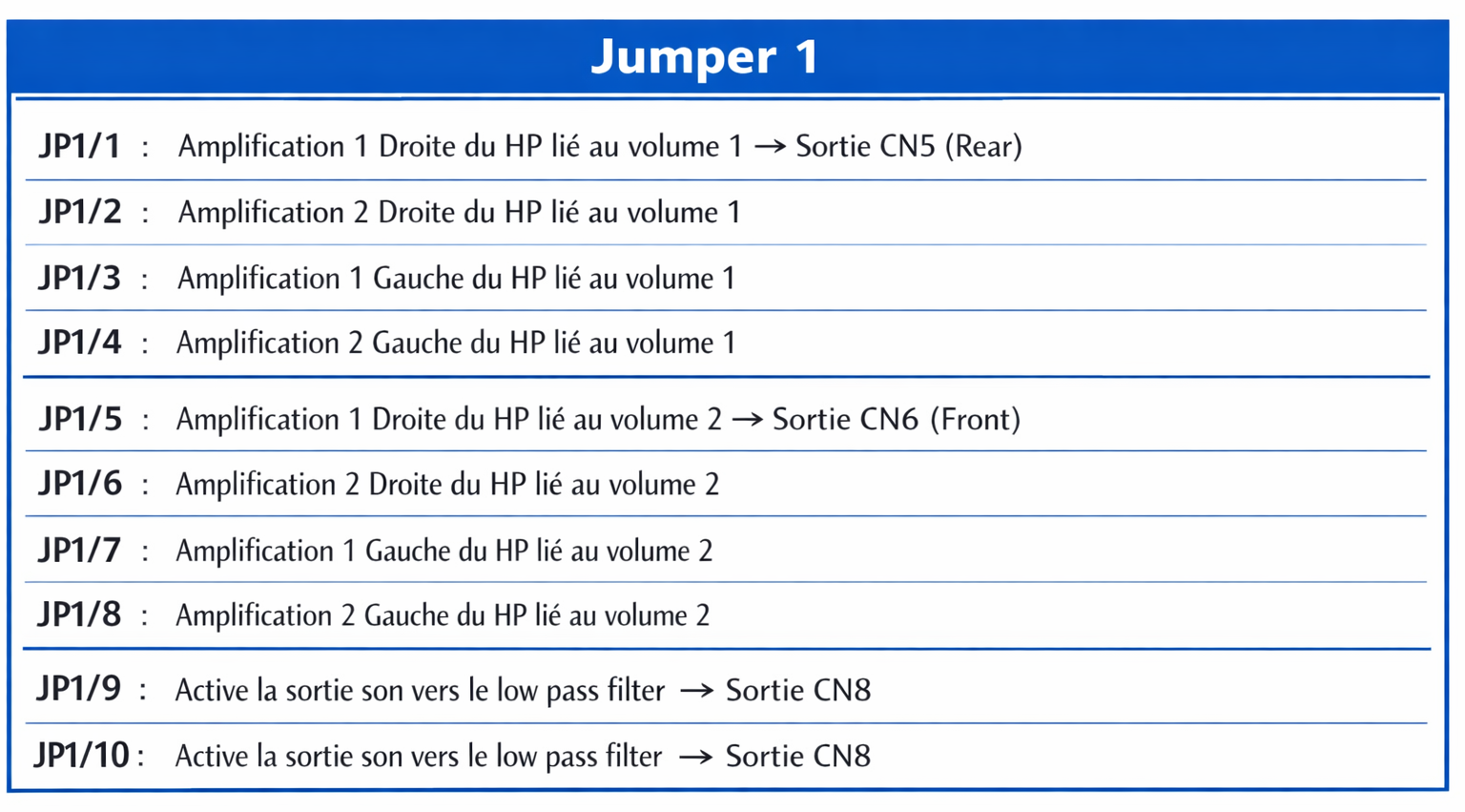

Sur l'ampli au niveau des deux rangées de jumpers:
Jumpers 1 (Rangée de 10) : Influent sur l'amplification/volume sonore et l'activation du caisson de basse
JP1/1 : Amplification 1 Droite du HP lié au volume 1 -> Sortie CN5 (Rear)
JP1/2 : Amplification 2 Droite du HP lié au volume 1
JP1/3 : Amplification 1 Gauche du HP lié au volume 1
JP1/4 : Amplification 2 Gauche du HP lié au volume 1
JP1/5 : Amplification 1 Droite du HP lié au volume 2 -> Sortie CN6 (Front)
JP1/6 : Amplification 2 Droite du HP lié au volume 2
JP1/7 : Amplification 1 Gauche du HP lié au volume 2
JP1/8 : Amplification 2 Gauche du HP lié au volume 2
JP1/9 : Active la sortie son vers le low pass filter -> Sortie CN8
JP1/10 : Active la sortie son vers le low pass filter -> Sortie CN8
Cela confirme ce qui était préconisé à savoir le Jumper en 10  ^- . Concernant la différence sur le cavalier 2 c'est aussi logique car contrairement au schéma officiel j'ai le câblage du volume 3 et non du volume 2.

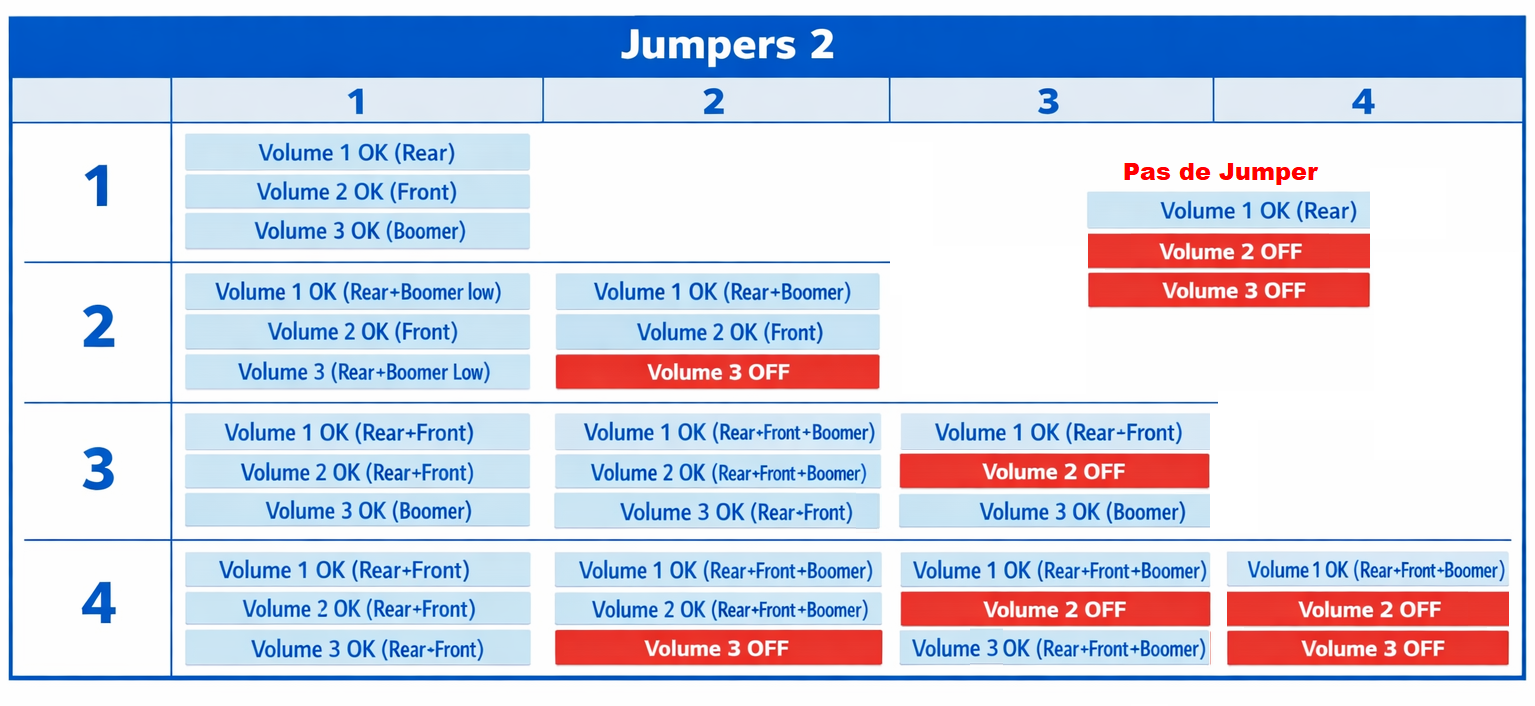

Jumpers 2 (Rangée de 4) : Influent sur ce que contrôlent les potentiomètres de la cashbox
JP2/1 :
Seul : les volumes 1, 2 et 3 en CN2 sont actifs et peuvent être pilotés séparement
Combinaison :
JP2/2 :
Seul :
Combinaison JP2/1 : Potard 1 augmenter le rear, Potard 2 augmente le front, le volume 3 est coupé
JP2/3 :
Seul:  les volumes 1 et 2 sont liés et pilotés par le potard 1, le volume 3 est indépendant et piloté par le potard 2
Combinaison JP2/1 : les volumes 1 et 2 sont liés et pilotés par le potard 1, le volume 3 est indépendant et piloté par le potard 2
JP2/4 :
Seul :
Combinaison JP2/1 : Potard 1 augmente le rear, Potard 2 augmente le front, le volume 3 est coupé
Cf tableau message suivant  ^-

Je ne sais pas si ça servira à quelqu'un mais j'ai fait deux petits tableaux récapitulatifs. Le second avec les résultats de toutes les combinaisons de deux jumpers 2:
Ampli 838-13475 :
Première rangée : Chaque jumper est indépendant et on peut "additionner" les effets.
Seconde rangée: Possibilité de combiner pour obtenir différentes configurations en fonction du câblage et du nombre de potentiomètres de volume disponible. Avec 2 jumpers on a déjà le choix.

1) Donc si je comprends bien on peut déséquilibrer le volume des HP Gauche/Droite via le JP1 ? Pas sûr de capter l'intérêt, mais c'est bon à savoir !
2) tu parles d'"Amplification 1" et "Amplification 2" pour un même HP en fermant certains jumpers de JP1, mais toujours piloté par un potentiomètre.
Le réglage par défaut est "jumper ouvert" n'est-ce pas (donc une "Amplification 0") ?
Est-ce c'est l'échelle du potentiomètre qui est modifié ou est-ce un boost fixe qui est appliqué à chaque palier d'amplification 0/1/2 ?
Je dis n'importe quoi mais par exemple, si par défaut (Amplification 0) le volume se règle de 0 à 70dB via le potentiomètre, le fait de fermer un jumper vers "Amplification 1" fait passer le réglage du même potentiomètre sur 0 à 90dB ? Ou de 20 à 90 ?
Et "Amplification 2" ?
3) ton dernier tableau pour JP2, c'est donc que JP2 est une sorte d'aiguillage ? Pas sûr de comprendre le rôle des lignes/colonnes du tableau.
Selon qu'on relie le pin 1 au pin 5,6,7 ou 8 (et ainsi de suite pour pin 2,3 et 4) on a un routage différent c'est ça ?
Donc là il ne s'agit plus forcément de relier les pins à celui d'en face, mais on peut également "croiser" entre les pins 1/2/3/4 et les pins 5/6/7/8 ?
Merci encore pour tout ça !!

Citation de: Tibal le Lundi 13 Avril 2026, 10:23:38 AM1) Donc si je comprends bien on peut déséquilibrer le volume des HP Gauche/Droite via le JP1 ? Pas sûr de capter l'intérêt, mais c'est bon à savoir !
Pas compris non plus l'intérêt mais c'est le cas. (l'hypothèse c'est que le boost se passe après la "vraie" amplification et que le signaux doivent donc être modifiés indépendamment). En mettant un jumper on augmente le volume que d'un côté et pas de tout l'avant ni de tout l'arrière. Par exemple si on prend l'ampli de F355 qui fonctionne pareil on a:
Jumper 1: 1-4-10
Jumper 2: 1
Ce qui implique: Amplification avant gauche, Amplification avant droite, activation du boomer, volumes séparés potentiomètre 1 rear (vol1) et 2 boomer (vol3). Ce qui correspond au câblage.
Pour l'ampli de Daytona 2:
Jumper 1: 10
Jumper 2: 2
Ce qui donne: Activation du boomer,  potentiomètre 1 Rear+boomer (vol1) et potentiomètre 2 Front (vol2) ce qui correspond là aussi au câblage.
Citation de: Tibal le Lundi 13 Avril 2026, 10:23:38 AM2) tu parles d'"Amplification 1" et "Amplification 2" pour un même HP en fermant certains jumpers de JP1, mais toujours piloté par un potentiomètre.
J'ai réfléchi à la façon de nommer le plus clairement et je ne vois pas trop comment l'expliquer. Mettre un cavalier de 1 à 8 augmente le signal j'ai donc noté "amplification" sans être certain que ça soit le terme exact...
J'ai essayé de tendre l'oreille pour voir s'il y avait une différence d'intensité entre 2 "amplifications" du même Hp mais je n'arrive pas à le discerner. Il faudrait peut être une sonde.
Les amplifications sont cumulables donc imaginons cet exemple:
De base HP arrière Droit sans amplification: 70db
Jumper 1        ou    Jumper 2             : 73db
Jumper 1        et    Jumper 2             : 76db
Le boost me paraît fixe mais c'est difficile à évaluer car lorsque qu'on branche débranche le volume ne décroit pas instantanément (Condos?)
Citation de: Tibal le Lundi 13 Avril 2026, 10:23:38 AMle fait de fermer un jumper vers "Amplification 1" fait passer le réglage du même potentiomètre sur 0 à 90dB ? Ou de 20 à 90 ?
Je ne saurais te dire il faudrait tester à volume 0 dans un environnement calme et avec le bruit de la borne même si je faisais avec les ventilos off il y avait trop de perturbations sonore avec le transfo etc.
Le fonctionnement est quand même bizarre car même à zéro en tendant l'oreille on perçoit du bruit sans amplification avec certaines combinaisons de Jp2...
Citation de: Tibal le Lundi 13 Avril 2026, 10:23:38 AMton dernier tableau pour JP2, c'est donc que JP2 est une sorte d'aiguillage ? Pas sûr de comprendre le rôle des lignes/colonnes du tableau.
Mon tableau c'est juste pour des combinaisons de 2 cavaliers (le jumper seul correspond au croisement des deux mêmes valeurs).
La case en bas à gauche par exemple c'est Jumper 1 (pins 1-8) et Jumper 4 (pins 4-5).
Je ne pense pas qu'il soit utile de tester trois en même temps ça n'apporterait amha aucune combinaison exploitable intéressante supplémentaire.
Je n'ai pas fait de tests en croisant les pins même si en vrai certains sont reliés de base. L'utilisation n'étant pas prévue pour je n'ai pas pensé à tester ainsi et je doute que ça serve à quelque chose.
