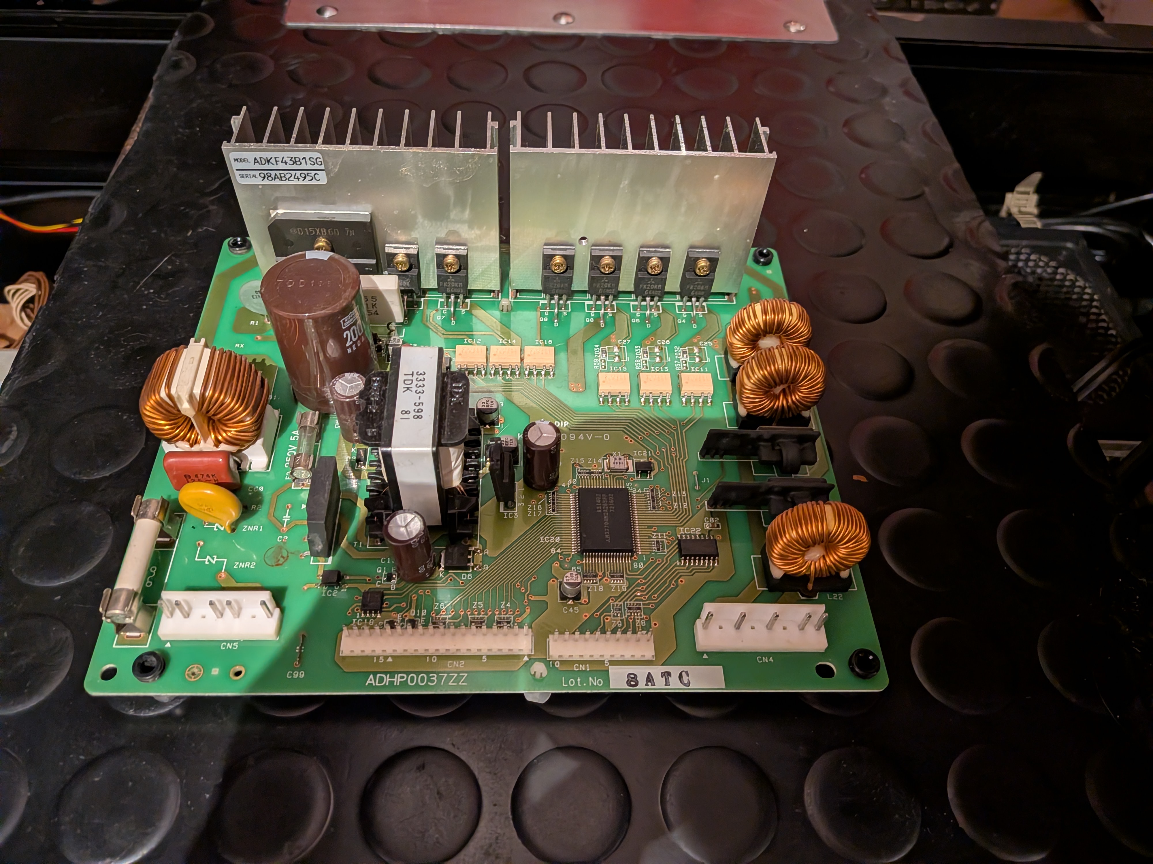

Petite réception du "presque jour".
Une motorboard de @delo . Je soupçonne celle que j'avais de poser problème (volant qui se bloque et se met en surchauffe). Même avec une autre driveboard fonctionnelle j'avais les mêmes symptômes.
Et mon autre motorboard en spare provoque une erreur 20 sur la drive board.
Le test est concluant. Pour le moment tout semble bien fonctionner avec cette dernière.
