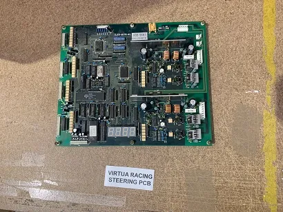

j'ai trouvé ça sur une étagère  :D
j'ai faire des recherches et je trouve pas dans quelle borne ça va  :'(
la motor board a pas tout les composants comme pour les jeux sega model 1.
cartes du haut
cartes dessous
et j'ai trouvé sur la même étagère  2 cartes sega model 2c crx
mais je connais pas le jeu .
j'ai pas encore de twin en model 2c crx  :'(
merci pour votre aide  <:)

Citation de: Tibal le Mercredi 17 Décembre 2025, 21:52:15 PMPeut-être Virtua Racing pour les premières, et les EPROM de la ROM board semblent être celles de OverRev

pour les autres cartes j'ai un doute pour virtua racing
la motor board a pas tout les composants comme sur une virtua racing
virtua racing motor board
sur ma mienne il y a pas les composants que j'ai entouré en bleu.
et ça a l'air d'origine
Tibal
Sur un twin Virtua Racing, ya une seule Driveboard pour les 2 côtés, et elle est entièrement peuplée, chaque zone que tu montres étant pour 1 côté.
Pour les Virtua Racing Upright et DX (single quoi), il me semble bien que Sega mettait les mêmes Driveboards mais peuplées à moitié puisqu'il n'y a qu'un côté à piloter.
De toute façon pour être sûr, il te suffit de lire le numéro d'EPROM sur la Driveboard
Tibal
Sur ta deuxième photo on peut lire le numéro d'EPROM EPR-16488. C'est donc une Driveboard qui équipait les premières versions de Daytona (car il existe la révision A de l'EPROM : EPR-16488A). Donc peut-être issue d'un Daytona DX ou Special Edition ?
Et la Driveboard est la même que Virtua Racing single, à l'EPROM près, de ce que j'ai compris.
