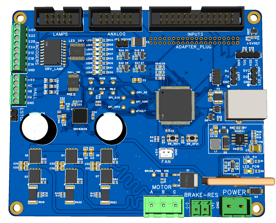

Tiens, j'en profite pour vous montrer ma carte en cours de développement pour faire du FFB "pro" avec des moteurs brushless ou DC ;-)
Entrées potentiomètres, encodeurs, capteurs Halls. Alim 48V externe, courant max 20A (50A pic) et mesure de courant pour asservissement en courant/couple.
Devrait aussi être compatible avec panels B & C, ainsi que les moteurs DC (Happ, Namco, Konami, etc...)
