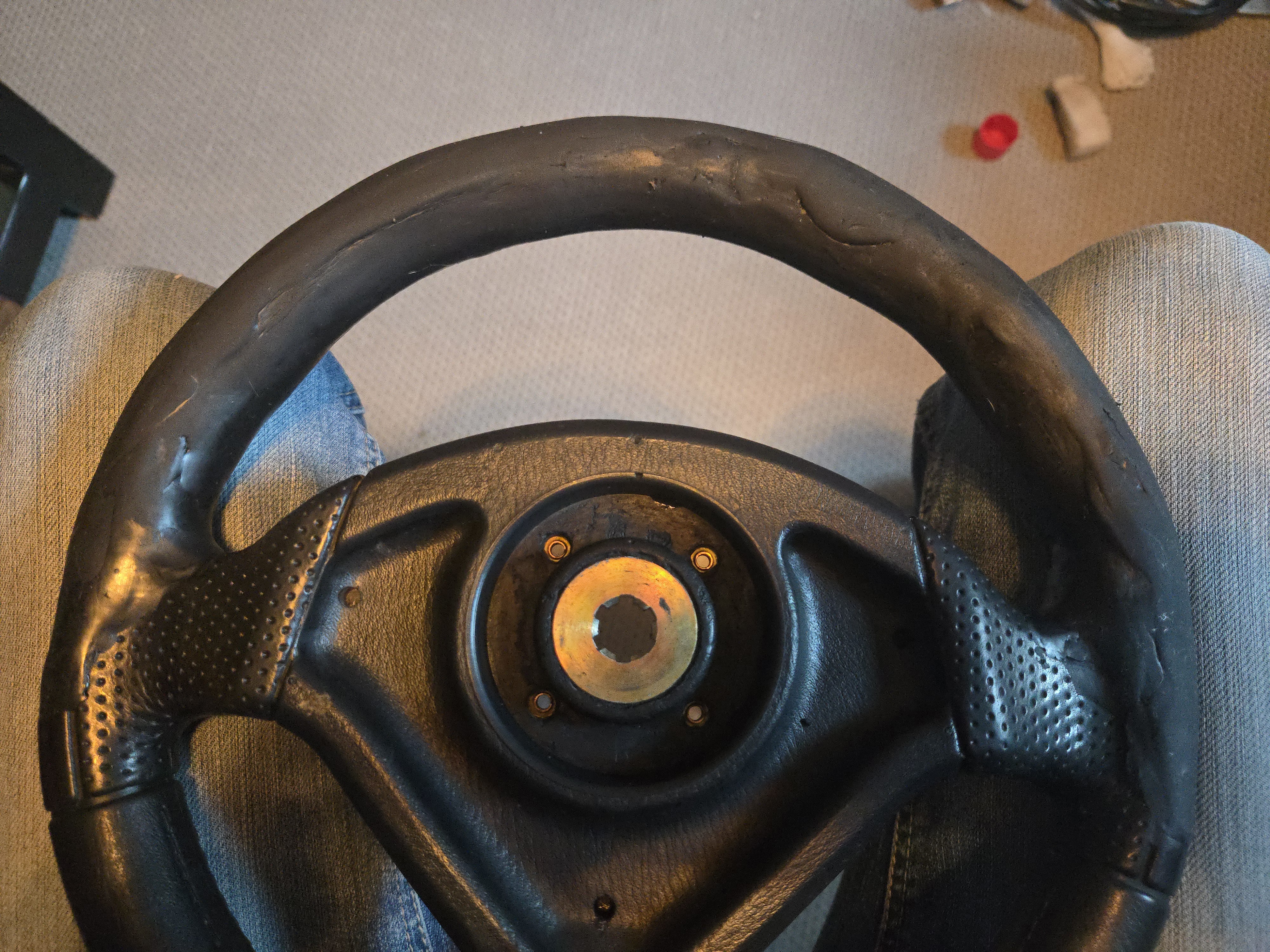

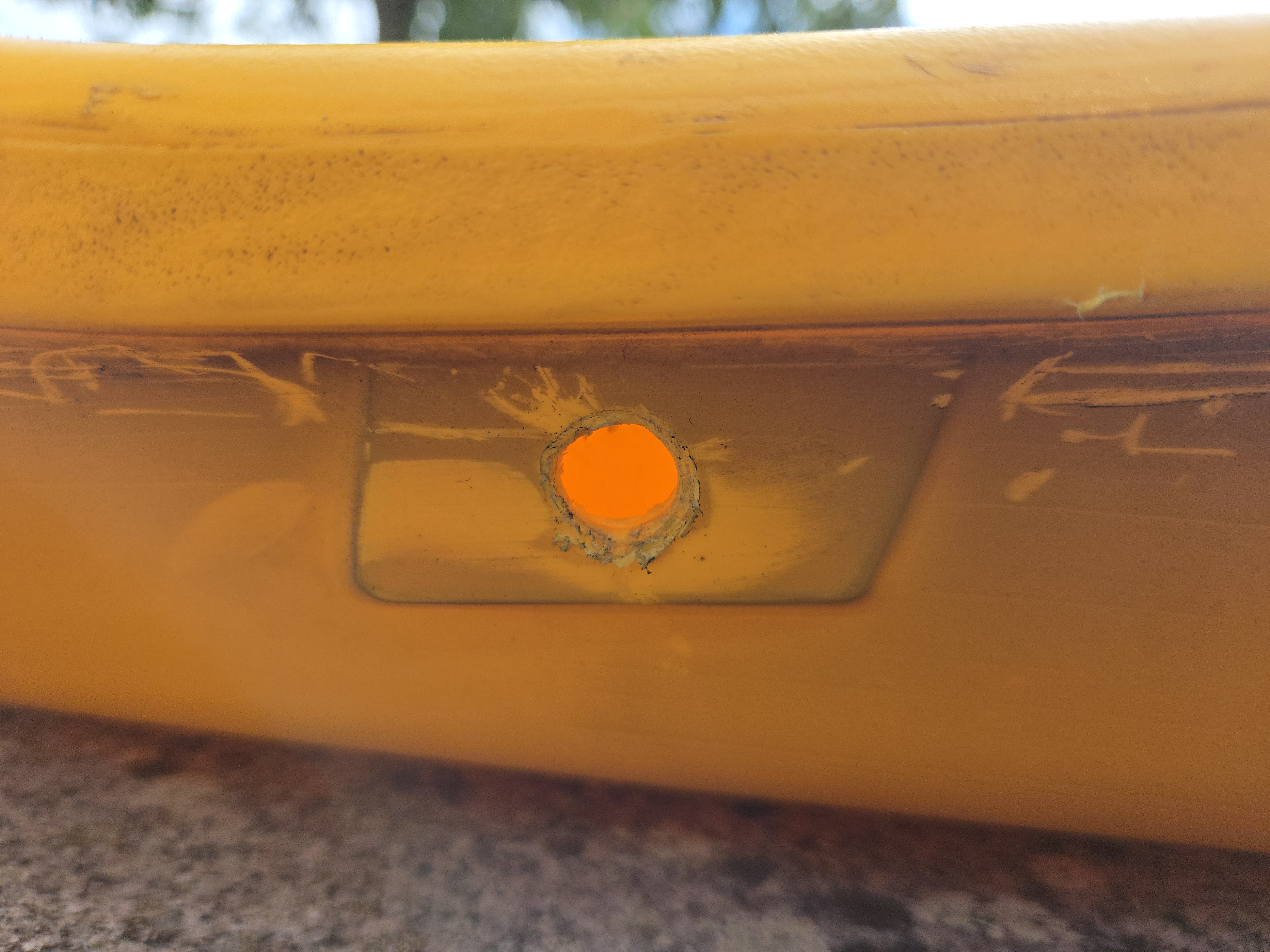

Ce volant n'ayant pas d'ame a sauver je pratique de l'expérimentation extrême
Du coup dans l'idee je pose du mastic colle que je lisse a l'eau mega savonneuse 95% de savon pour 5 % d'eau et encore.
L'idée n'est pas d'obtenir un rendu propre l'idee est de remetre tout le monde de niveau avant l'installation d'un couvre vonant en cuir ou alcantara a coudre ^^.

Il faut réduire le diamètre du couvre volant dans l'idéal il faudrait même coller le dos avant d'effectuer la couture.
En tout cas ca se travaille bien tant qu'on savons car des que ce n'est plus le cas le mastic colle au doigts directement.
De ce que j'ai pus constater niveau séchage en surface on est sur une petite heure.

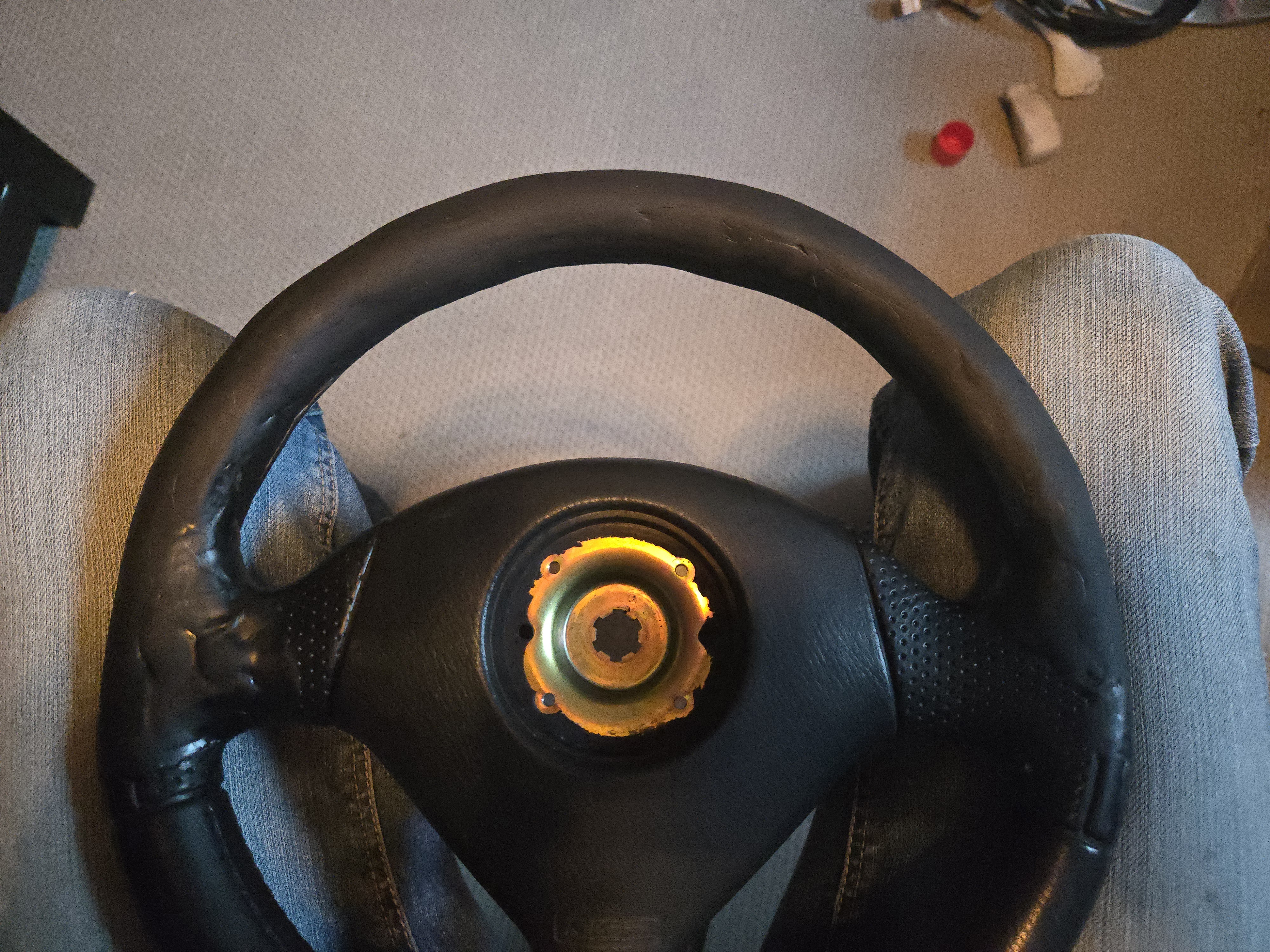

Après quelques minutes de poncage
Il faut que je fasse sauter les deux bosses sur la partie arrière (donc encore 10/20 minutes de ponçage (toujours a l'eau) et ca devrait etre pas mal.

Citation de: fiend41 le Mardi 29 Septembre 2026, 11:31:03 AMy'avait eu des essais de certains pour rénover de tels volants,
sauf nouveau miracle produit,  bien que tu fasses bien sûr une couture couverture, ça gigotera mollement dedans à force
Je n'ai pas l'ambition de révolutionner le game dans ce domaine pour le moment l'idee est d'avoir une réparation provisoire en attendant de me trouver un volant en meilleur forme et que serait une trashcab sans son côté bien trashos ^^.

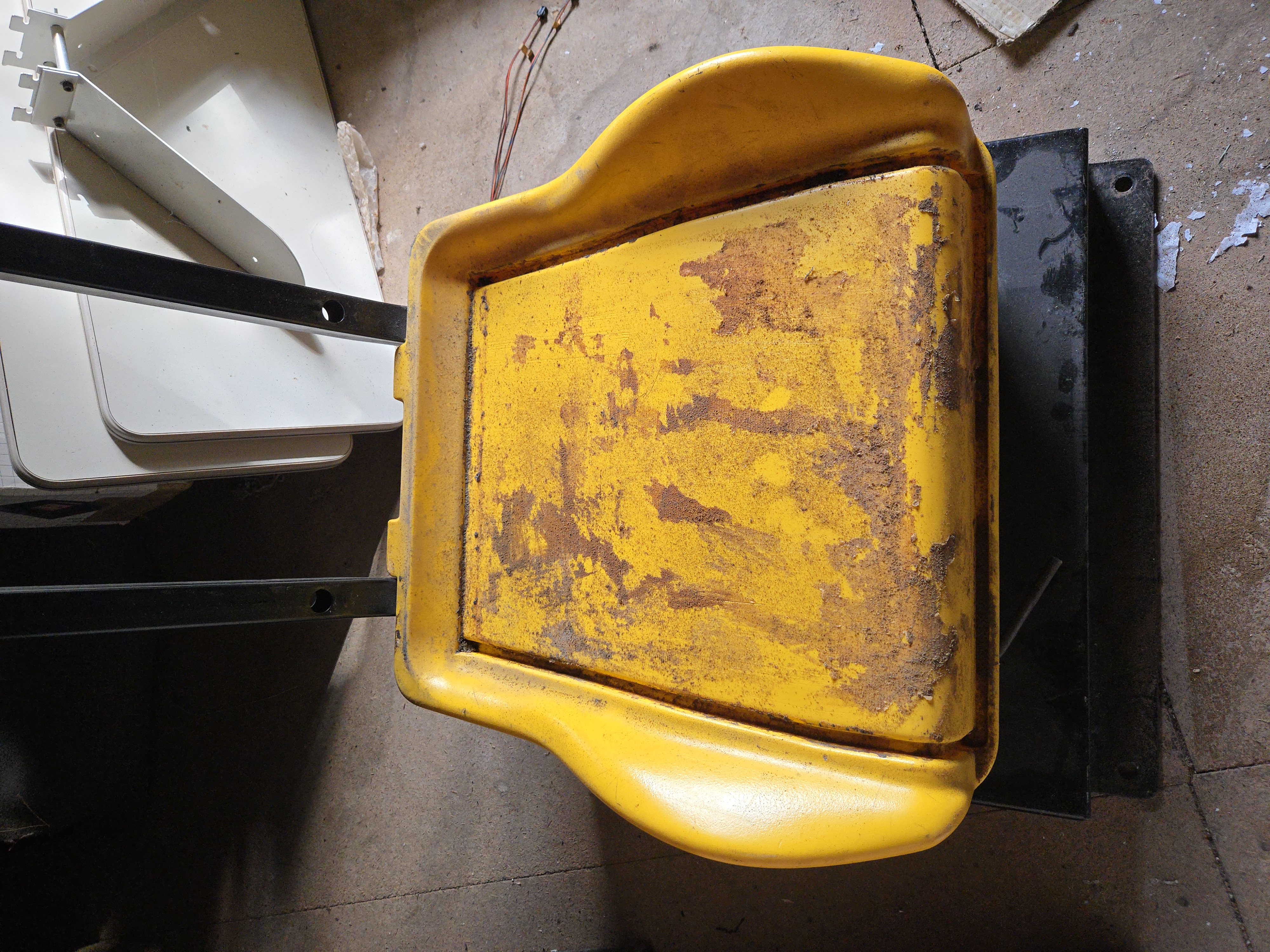

En parlant cela j'ai commencé a démonter le siege pour le retaper/préparer pour la peinture mais je me heurté a un soucis comment je peux démonter la base du siege de sur son socle?

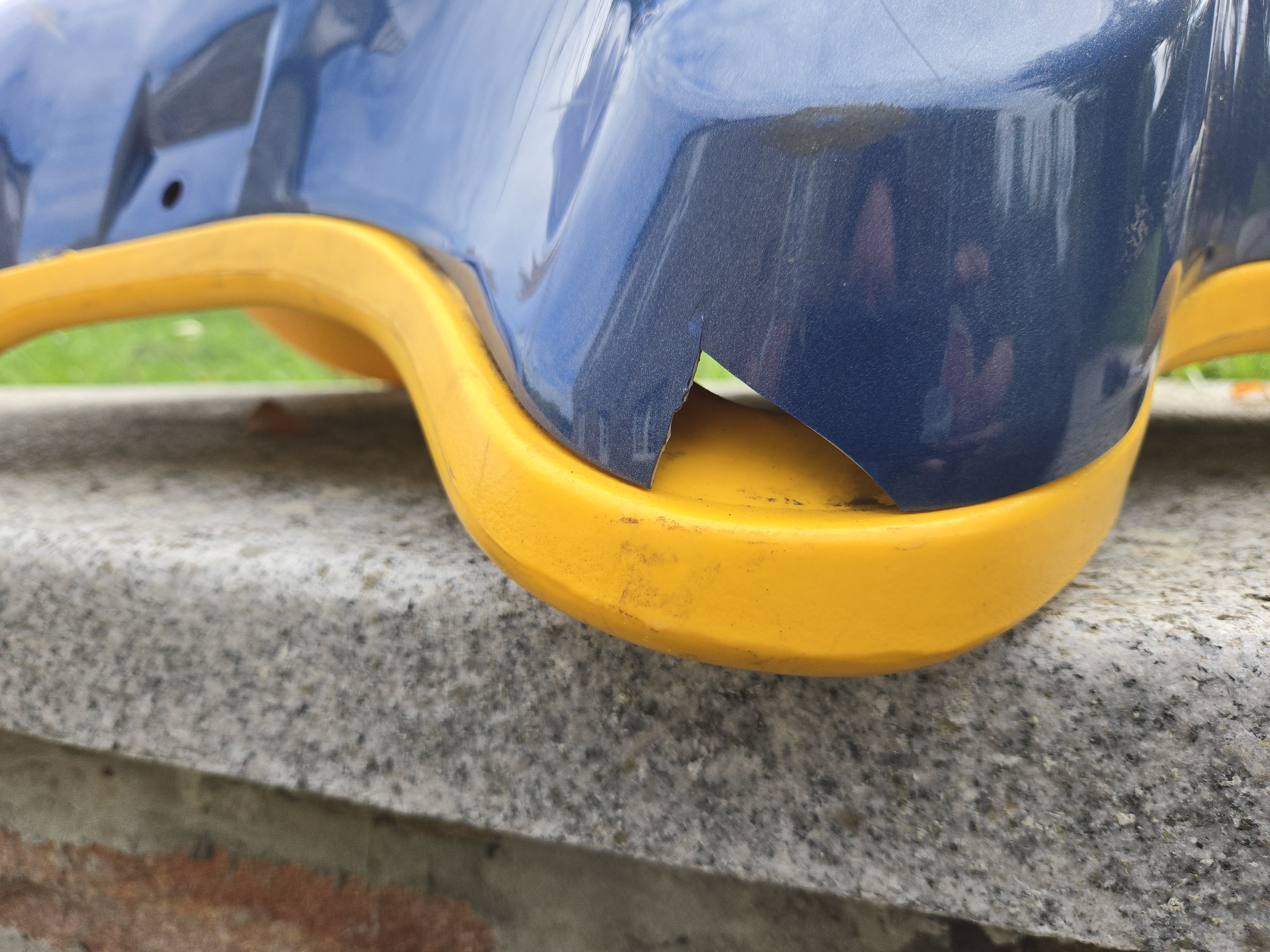

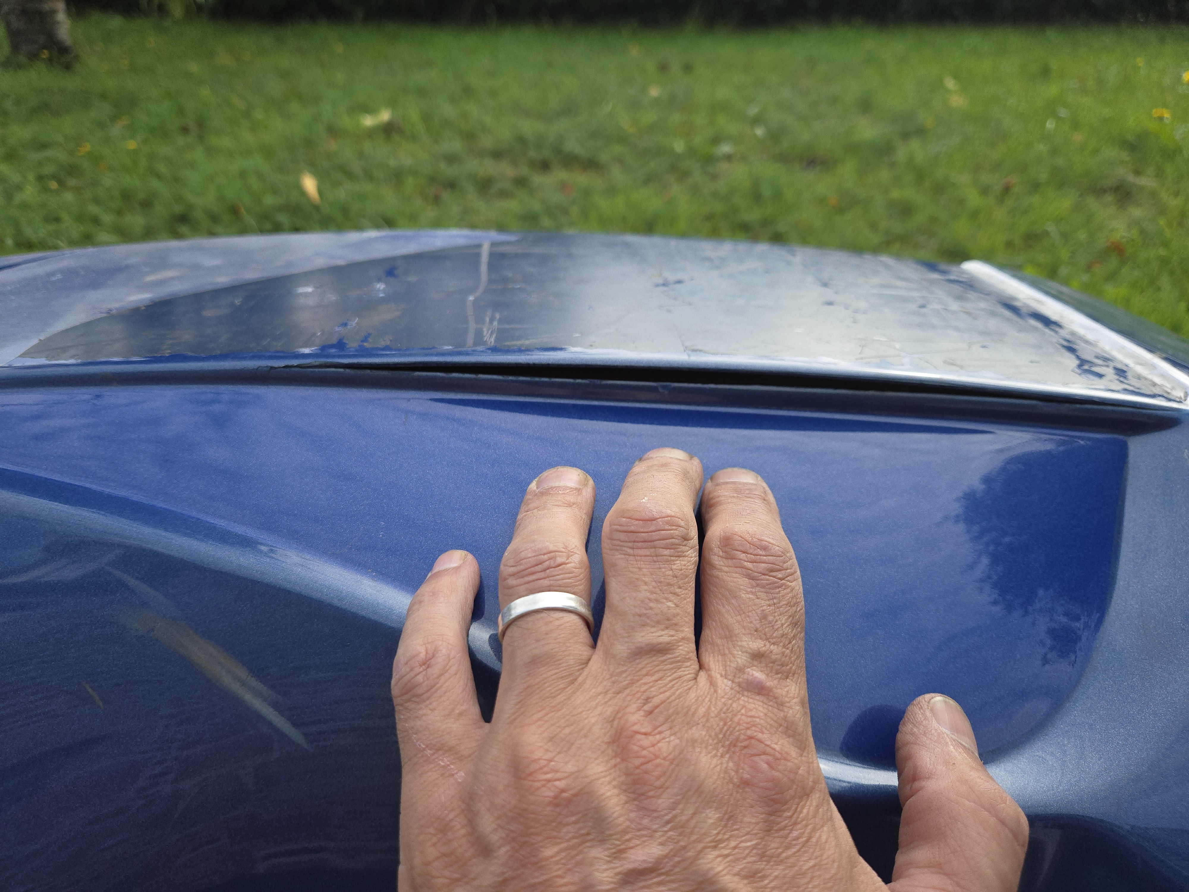

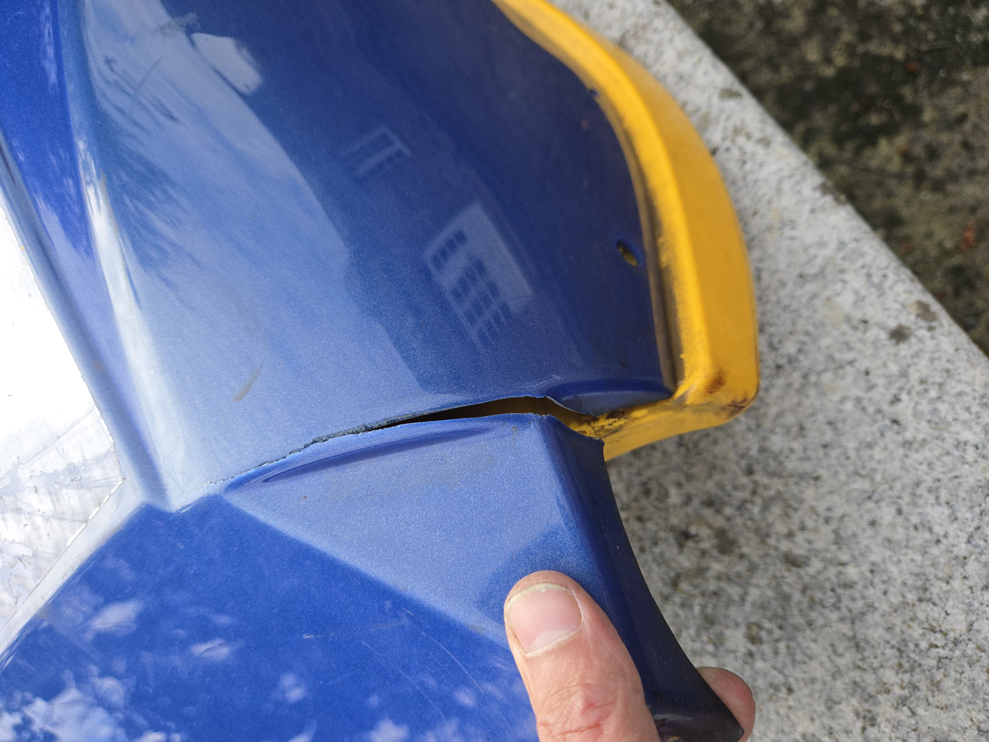

Pendant que j'y suis quelques details de la coque arrière qui va demander pas mal d'amour ^^.
