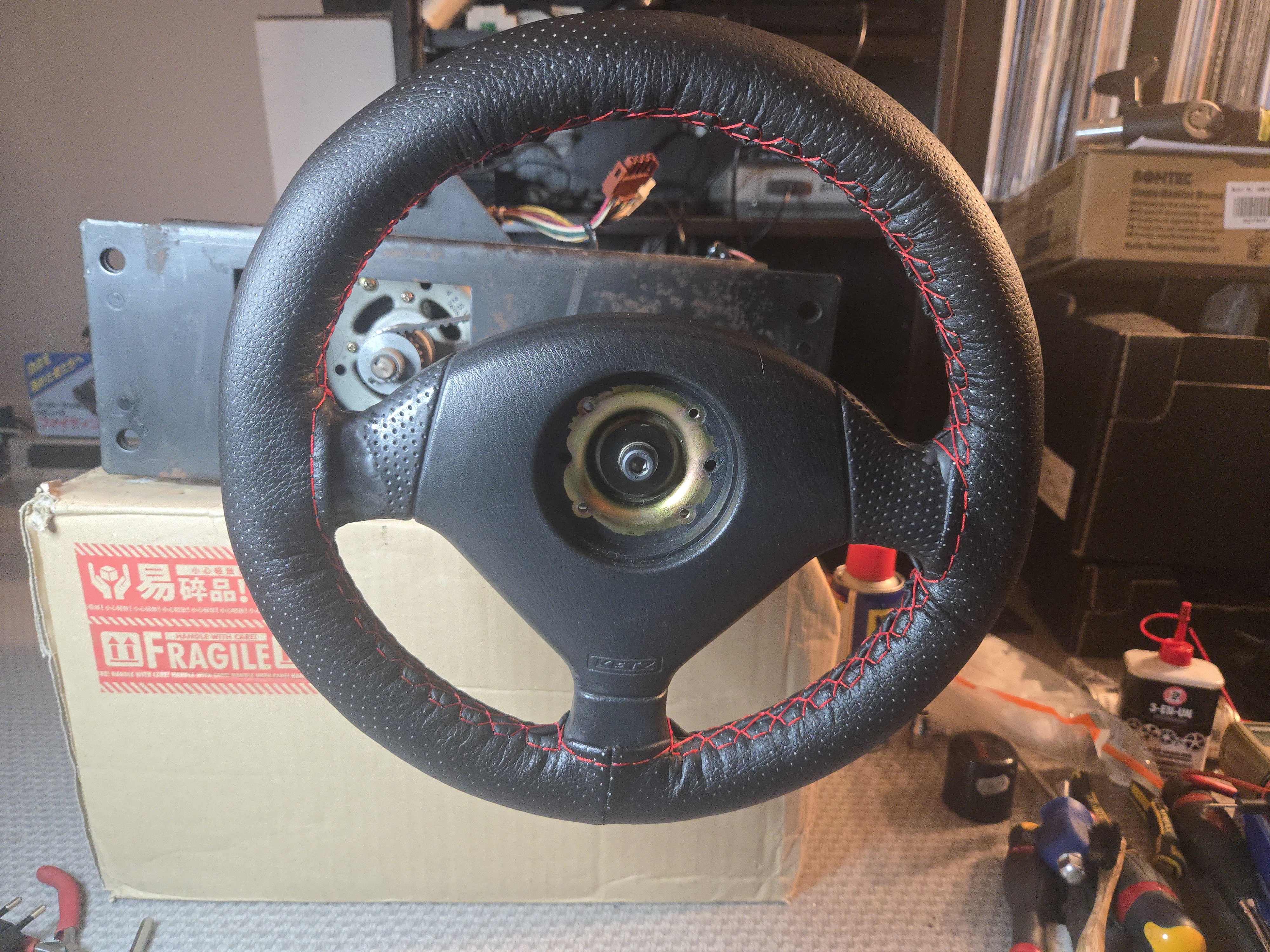

En attendant de trouver mieux par contre quand tu commande fil noir et que tu reçois du rouge....
Franchement, je trouve le résultat pas dégueu du tout :).
Quant au fil rouge, bah ça lui donne un petit côté Ferrari ! :D ;)
Quand on voit d'où tu partais, l'amélioration est énorme !  ^-^
galine
De toute façon elle gardera des cicatrices mais c'est aussi ce qui lui forgera son identité ^^
