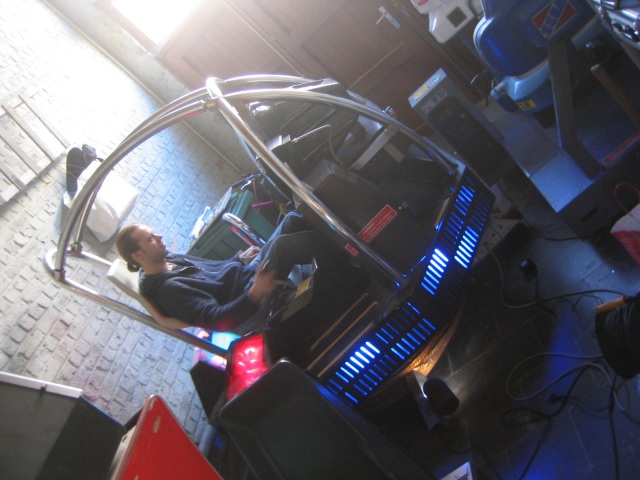

Disons plutôt qu'elles sont rares, ici on me voit dessus:
Ainsi que Darth Nuno:
