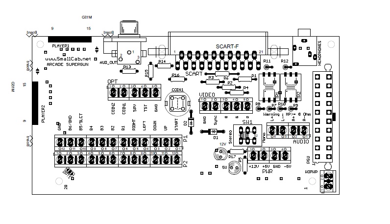

J'en ai trouvé un qui aurait pas mal pour moi (gestion de 6 boutons) : http://smallcab.net/product_info.php?products_id=213&osCsid=0ptif0oud2epf7tr4ls891bvv0 mais on ne sait pas quels sont les sticks supportés (excepté néo-géo) et pas de sortie VGA.
Sinon j'en ai bien trouvé un qui est tout ce que je cherche et même plus : http://cgi.ebay.fr/Daddys-Toy-MAK-Supergun-Testrig-System-/140291945875?cmd=ViewItem&pt=Automaten&hash=item20aa0d3593 mais bon c'est 10x trop cher. ^^

dans ton cas, effectivement le supergun de smallcab est ce qu'il te faut.
Garde à l'esprit que le jamma c'est 3 boutons, le reste est hors norme.
Si le supergun supporte plus de boutons, c'est bonus, mais pas la norme.

sergei
Merci pour toutes ces infos bien utiles.
J'ai essayé de schématiser comment je dois m'y prendre :
Est-ce OK ?
Il me reste toujours le problème de la connexion des boutons 4, 5 et 6 sur le Supergun.
Sur la description du Supergun SallCab on peut lire :
Citation# Gestion des controles
    * Supporte six boutons (Support de la Blue elf 2 en natif par exemple).
    * Joystick Néo Géo jusqu'à six boutons (possibilité d'alimenter le stick en +5V).
    * Joysticks/boutons arcade à brancher sur un bornier.
Donc il gère bien 6 boutons mais  ne dit pas comment les connecter sur le DB15.

Oui c'est correct.
Tu passent par les subd 15 supplémentaire mais tu peux aussi passer par les borniers
même pour le son, tu as directement de quoi brancher sur le supergun via les borniers.
c'est surement plus clair sur les borniers que via les subd 15.
tu peux aussi câbler les boutons "test" et "service", et même un interrupteur pour commander l'alim ATX.
