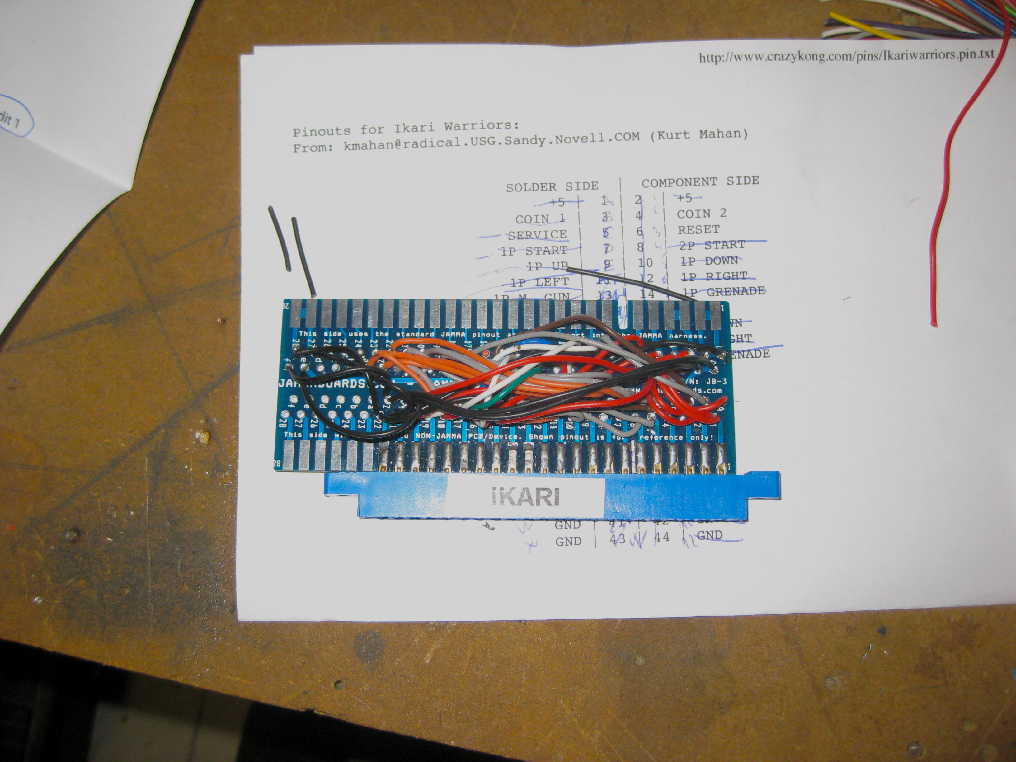

bonsoir, apres reflection et vu le prix de ces adaptateurs dans les 50 euros en neufs mais
propre je me suis dit que je pouvais en faire un moi-meme  :D :D :D
avec une station de soudure + pieces de chez starcab.
bon j'ai pas commande les bonnes pieces ou les plus adaptees mais bon je debute dans la
creation de ces convertisseurs :-\ :-\ :-\ :( :-[
donc soyez indulgent ;D =:)) =:))
j'avais a ma disposition les pinouts du jamma et celui de konami(pour yie ar kung fu/time pilot)
voila et bien c'est fait il est pas extraordinaire au visuel mais il marche a 100%
enfin le joueur 1 + coin + masse et +5v -5v +12v et oui c'est possible ^-^ ^-^
bon photo de la bete de loin branchement et pcb :
et quand j'aurais le time pilot ben zoo quoi ;) ^-^ ^-^

perso je les ai toujours fait maison mes adaptateurs. facile et surtout économique.
le 22 pins femelle et jamma femelle sont faciles a récupérer sur de vieilles bornes, faut juste acheter des jamma mâle  ;)
par contre regroupe tout tes câbles en un faisceau si tu peux (c'est quoi ce travail de gougnafier ? (c) :D)
et mets de la gaine thermo si tu as, moi je mets des fois un coup de pistolet à colle.
c'est une pièce qui est soumis a beaucoup de contraintes mécaniques (brancher, débrancher,torsions, transport... et quand une soudure se décroche... :-[
n'empêche que niveau rigidité, l'adaptateur de olschool n'a pas ce problème, vu que la pcb est d'un seul bloc, ce qui limite les risques de tractions / torsions
(joli modèle, je connaissait pas! )  ^-

non mais tu as des déports qui permettent de relier les deux extrémités assez facilement (même si je ne pense pas que cela soit plus facile qu'avec un fingerboard normal).
