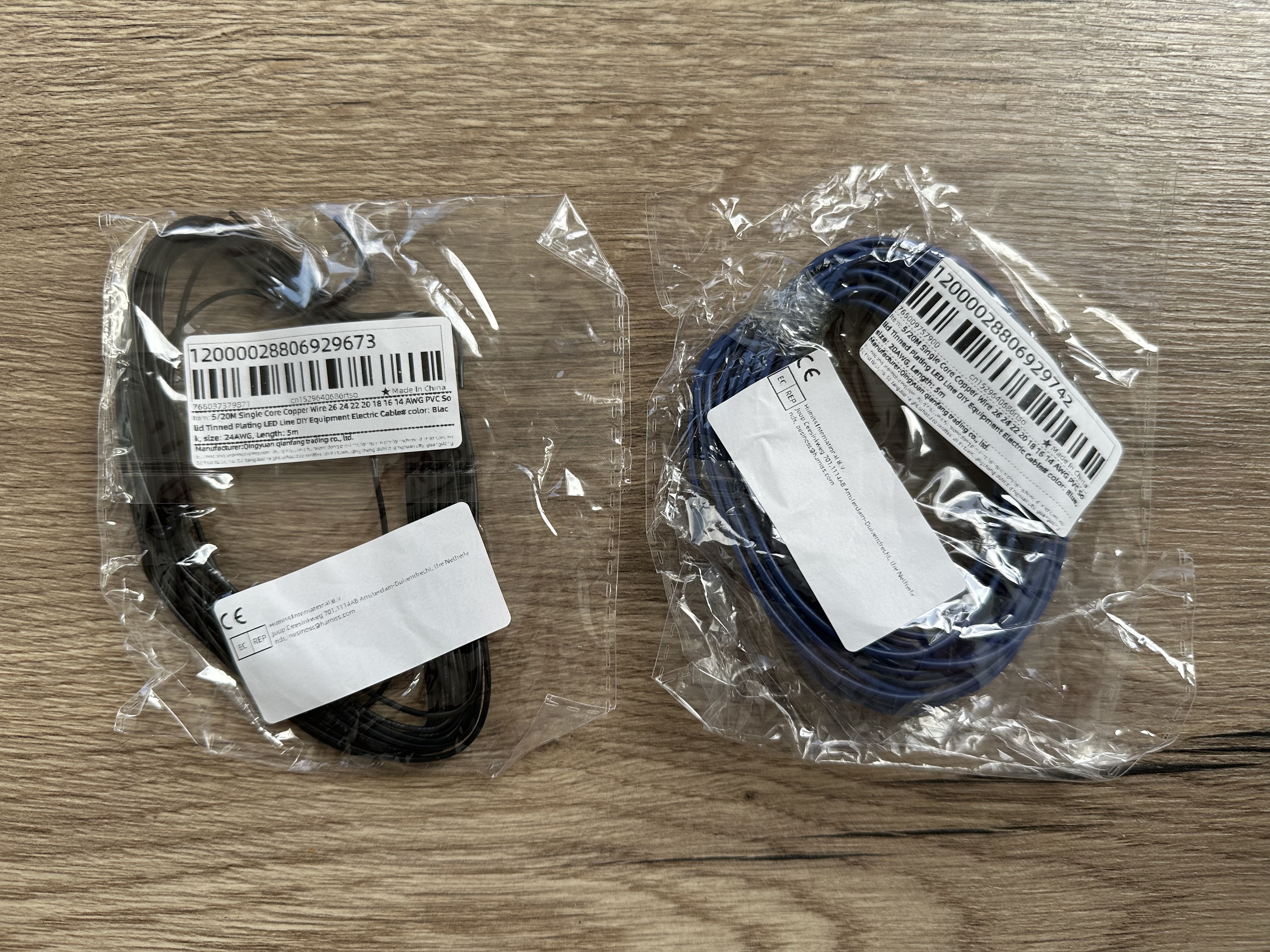

J'avais commandé du fil noir afin de pouvoir refaire ce câble.
Je pensais avoir pris le plus fin ... que nenni  >:(
J'aurais du regarder sur le cable directement :
24 AWG
De même il me manque 5 cm de fil bleu pour finir de refaire un autre câble et c'est du 20 AWG.
Je vais donc devoir commander deux petites bobines de 5 m juste pour quelques centimètres ...

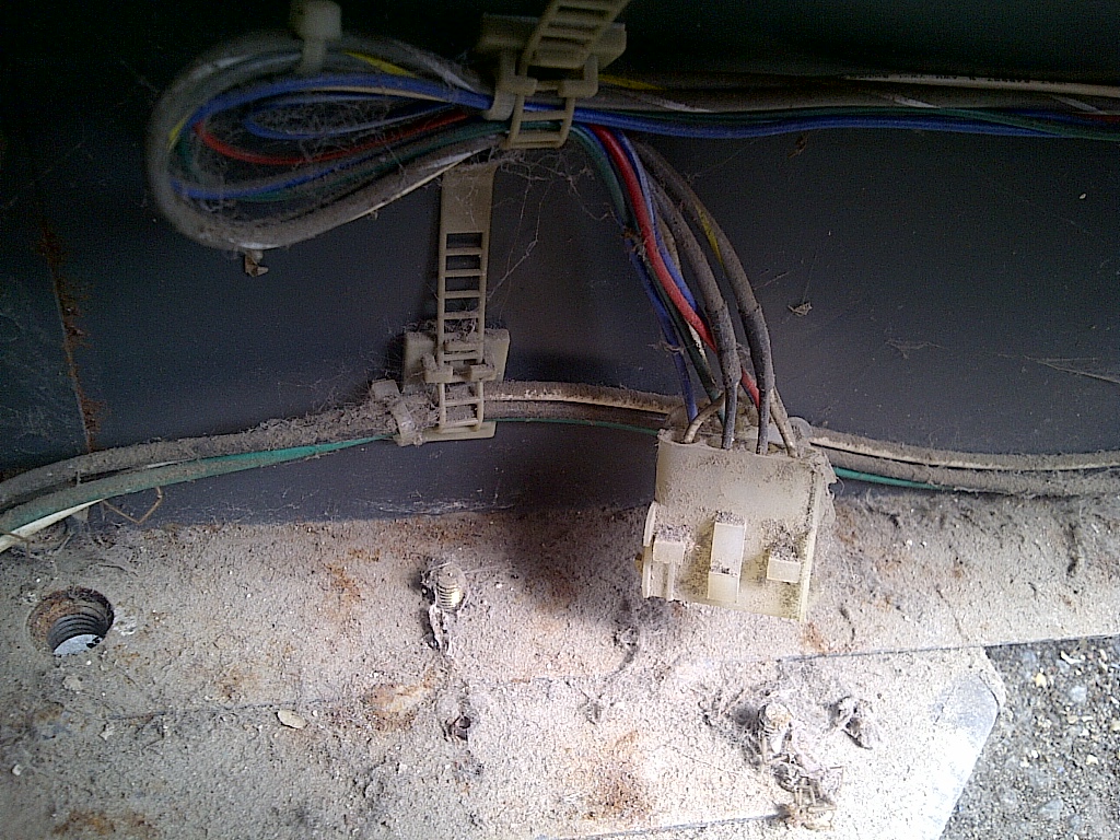

A part ça, il me restait deux connecteurs orphelins.
Un orange qui, avec ses 4 couleurs corresponds à ce ventilateur :
Et le dernier, que j'avais malencontreusement mis sur un loom de la planche et qui était en fait le connecteur pour le frein :

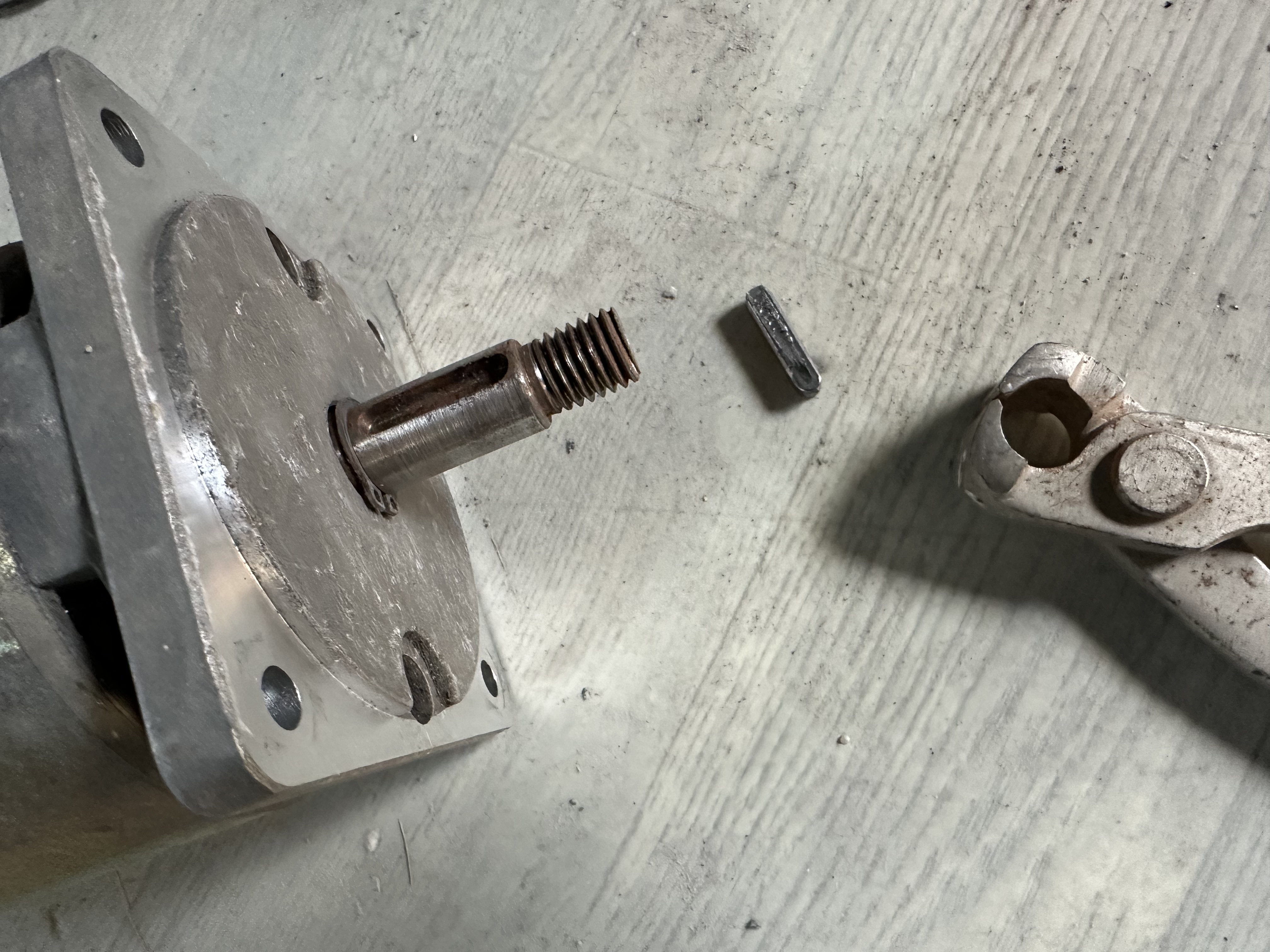

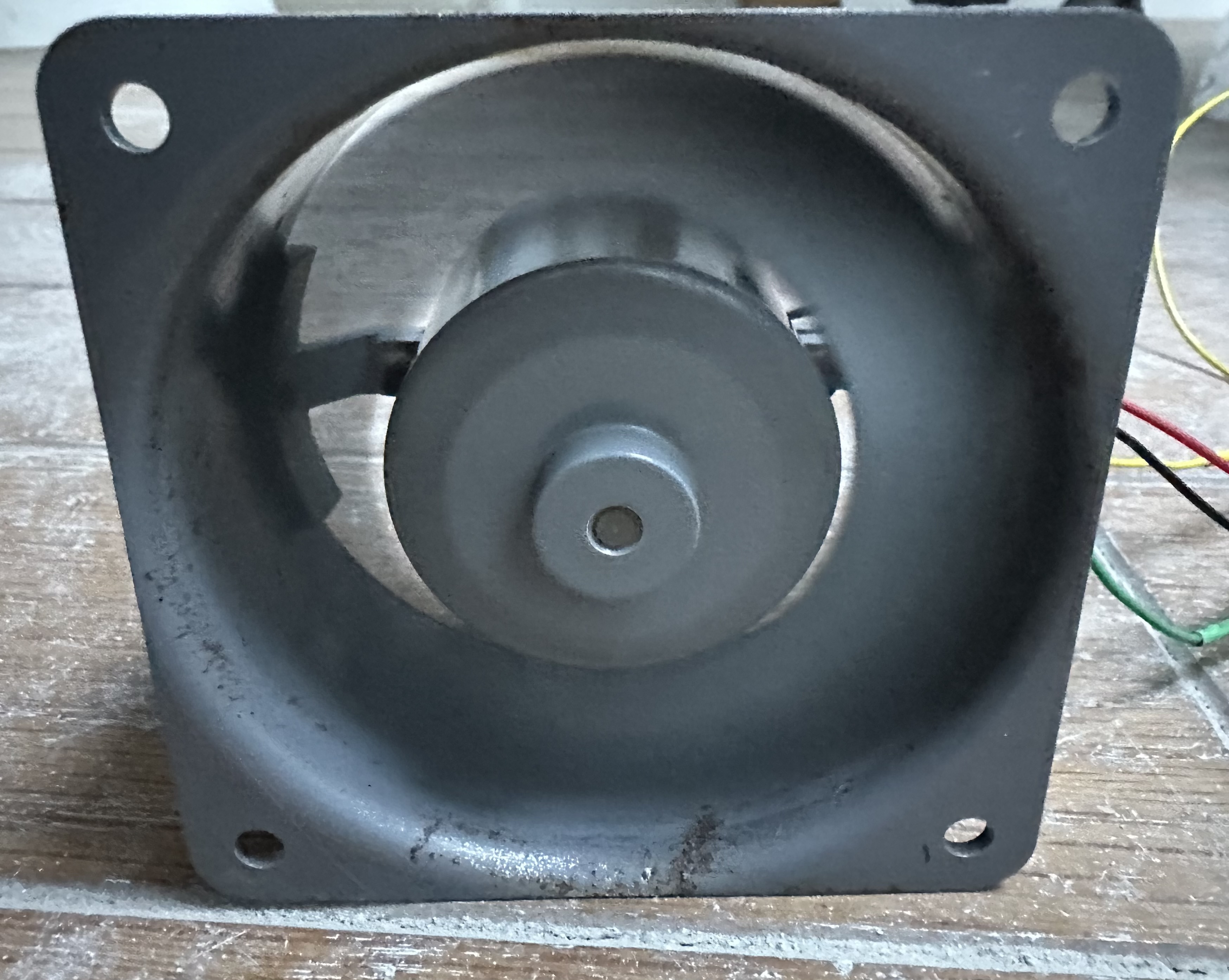

Je me suis attaqué à l'un des deux moteurs pour le nettoyer.
Les 4 vis du supports du moteur étaient complètement bloquées.
Un coup de chauffe avec un décapeur et le tour était réglé.
Par contre je n'ai, pour l'instant, pas réussi à enlever ces deux vis (floues  :D )
Ainsi que la clavette :
Des idées ?

Clavette finalement enlevée avec une tenaille.
Toujours pas trouvé le moyen d'enlever les deux vis.

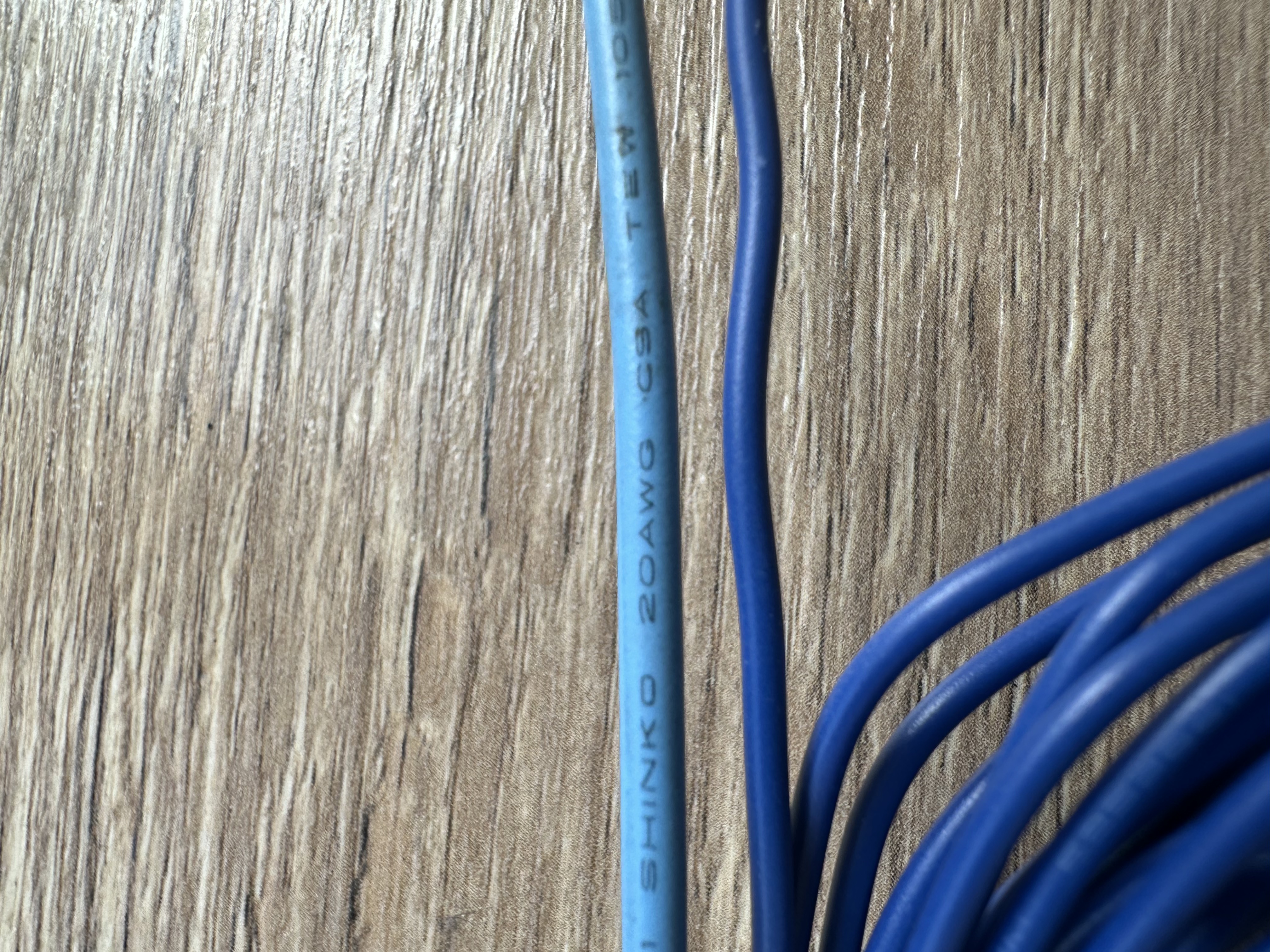

Reçu ce colis ce matin.

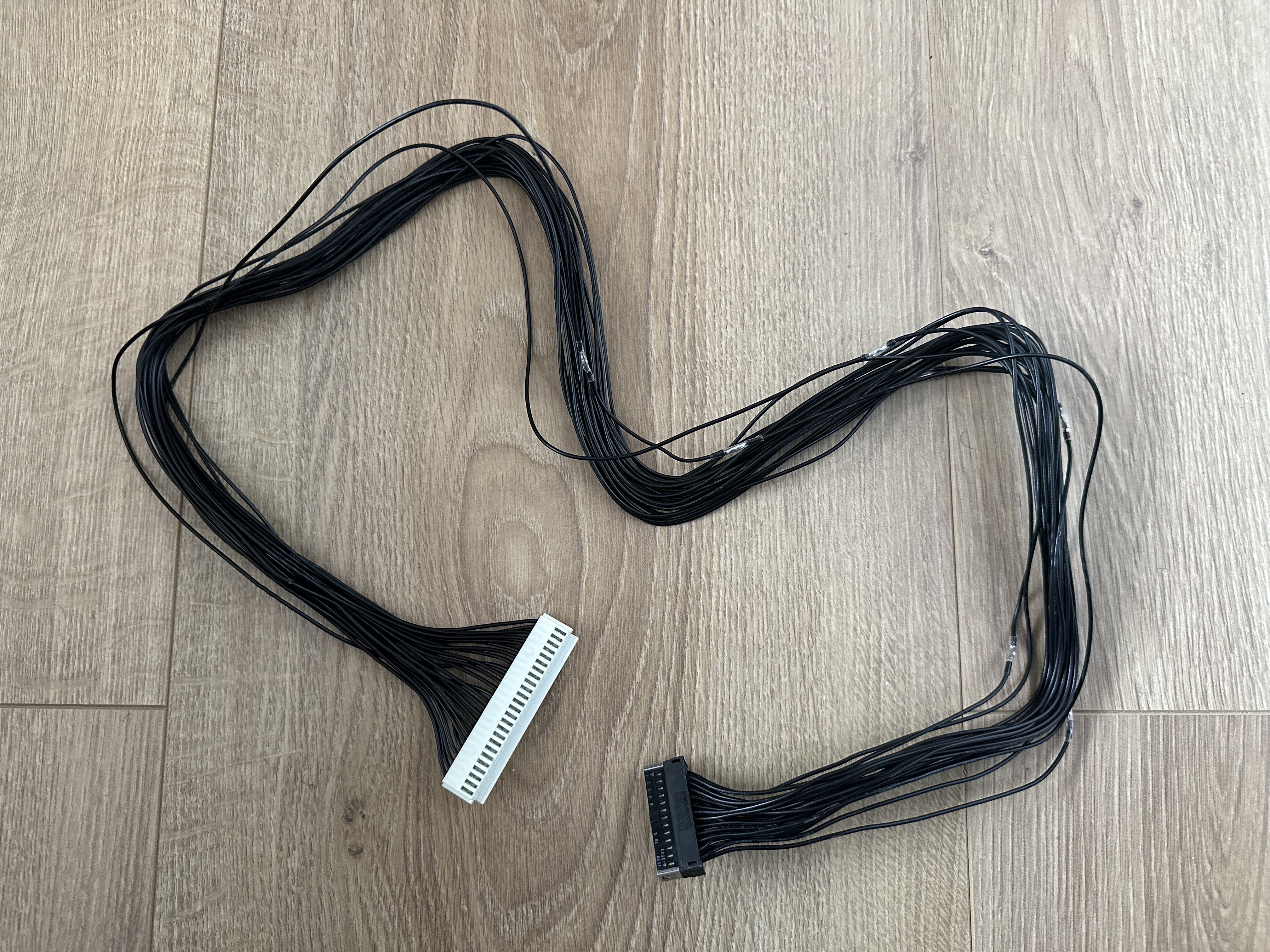

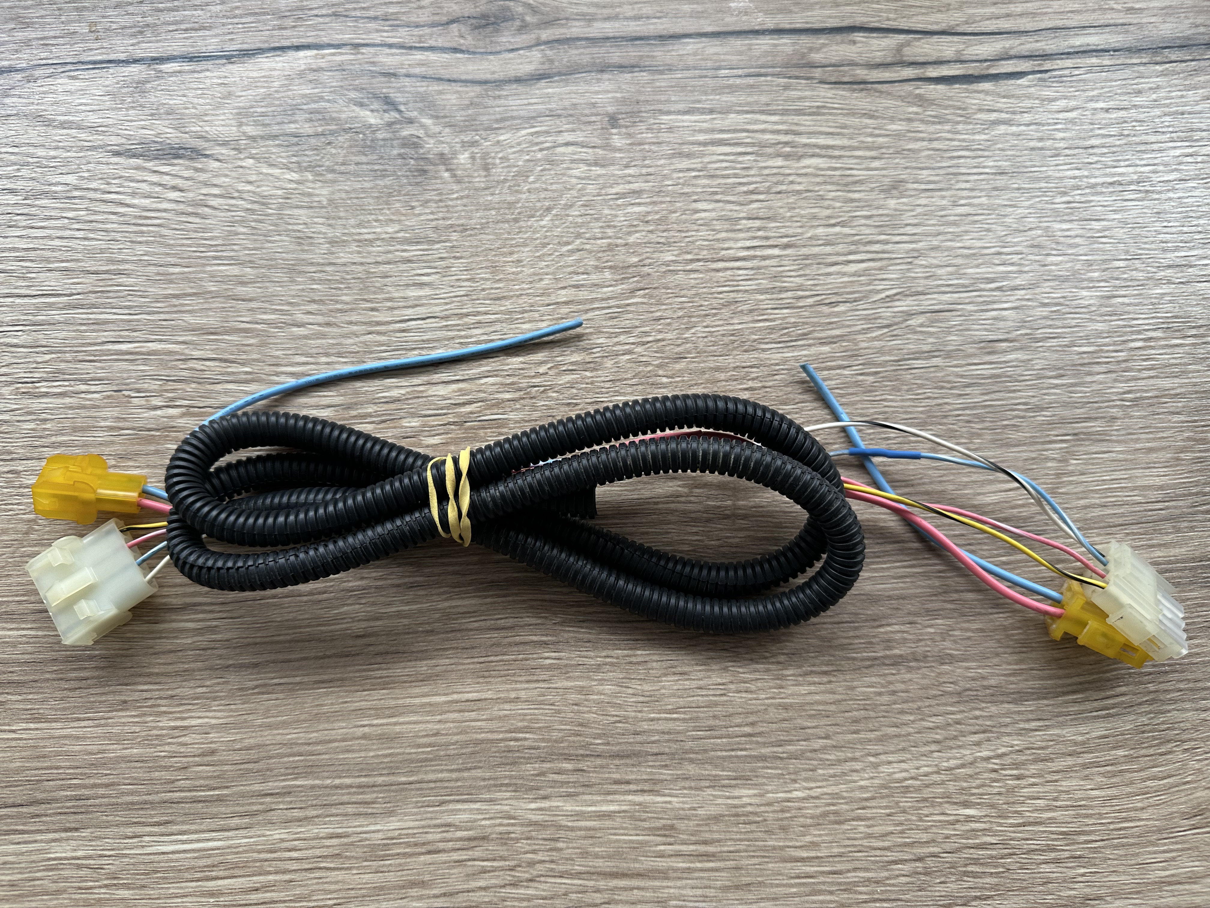

Il contient les deux fils 20AWG et 24AWG commandés le week end dernier.
Problème, le fil 20AWG et plus fin que celui de la GF.
L'autre, par contre, est le bon. Je vais donc pouvoir refaire ce câble. Il relit la Drive Board à la Filter Board de la cage du jeu.
4 fils sont coupés. En 2016, sur ce même WIP, j'avais fait ce schéma.
Par pur déduction car sur le Wiring Diagram on trouve seulement ceci.
Le câble 600-5725-21 avec un connecteur 26 pins d'un coté et un JST 25 de l'autre sans ordre de fil précis.
Quelques soudures plus loin et le câble est terminé.

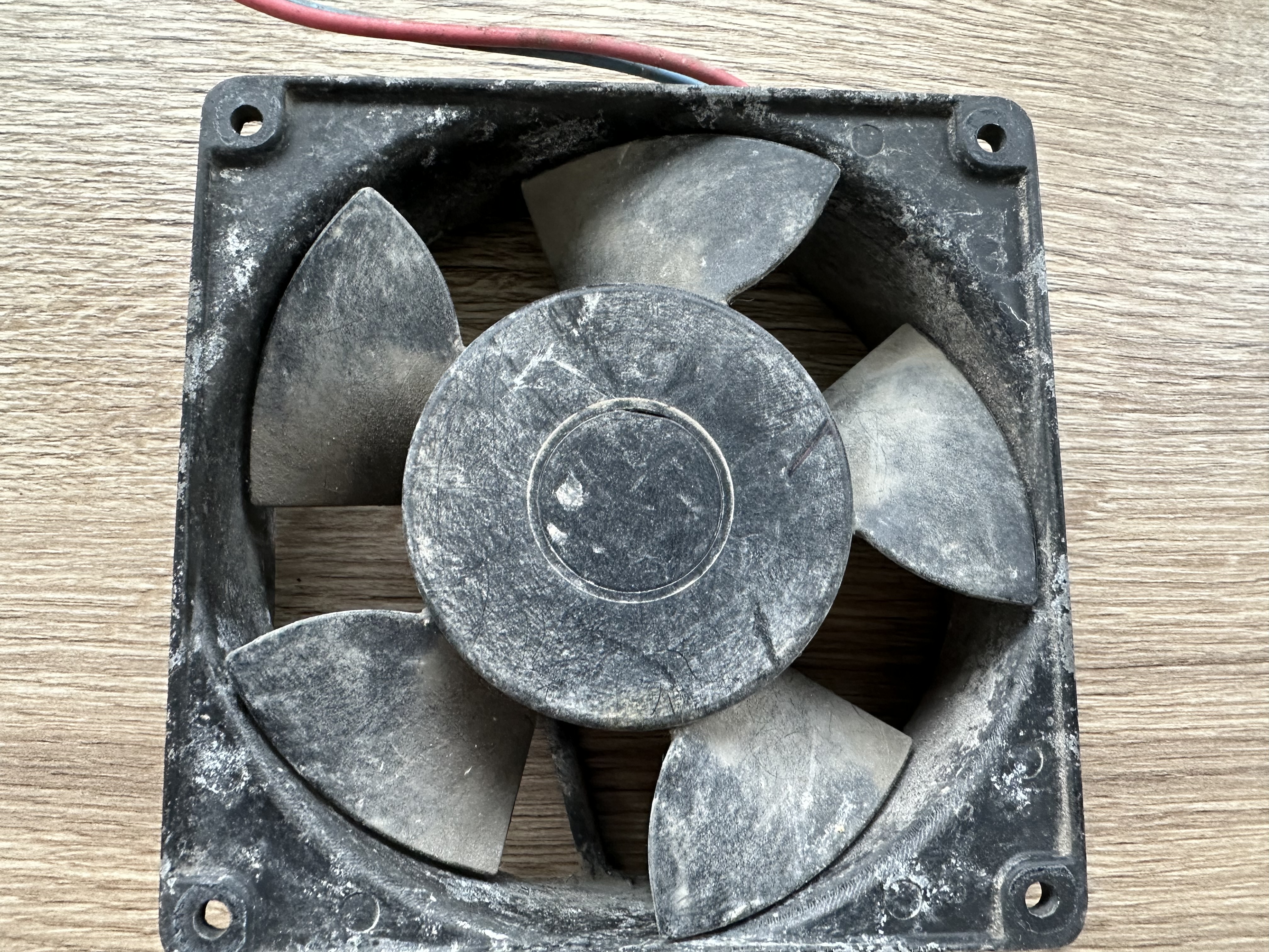

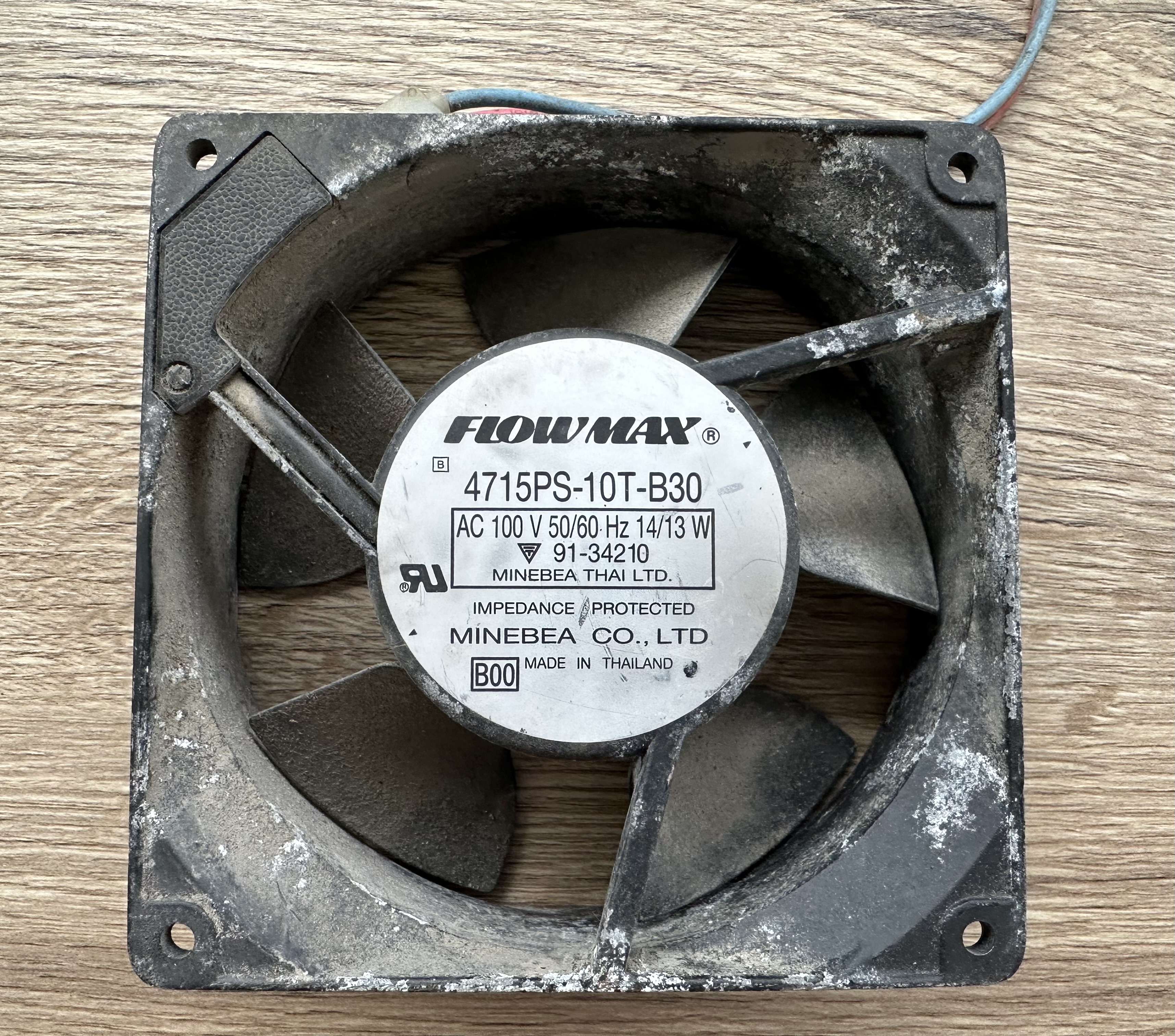

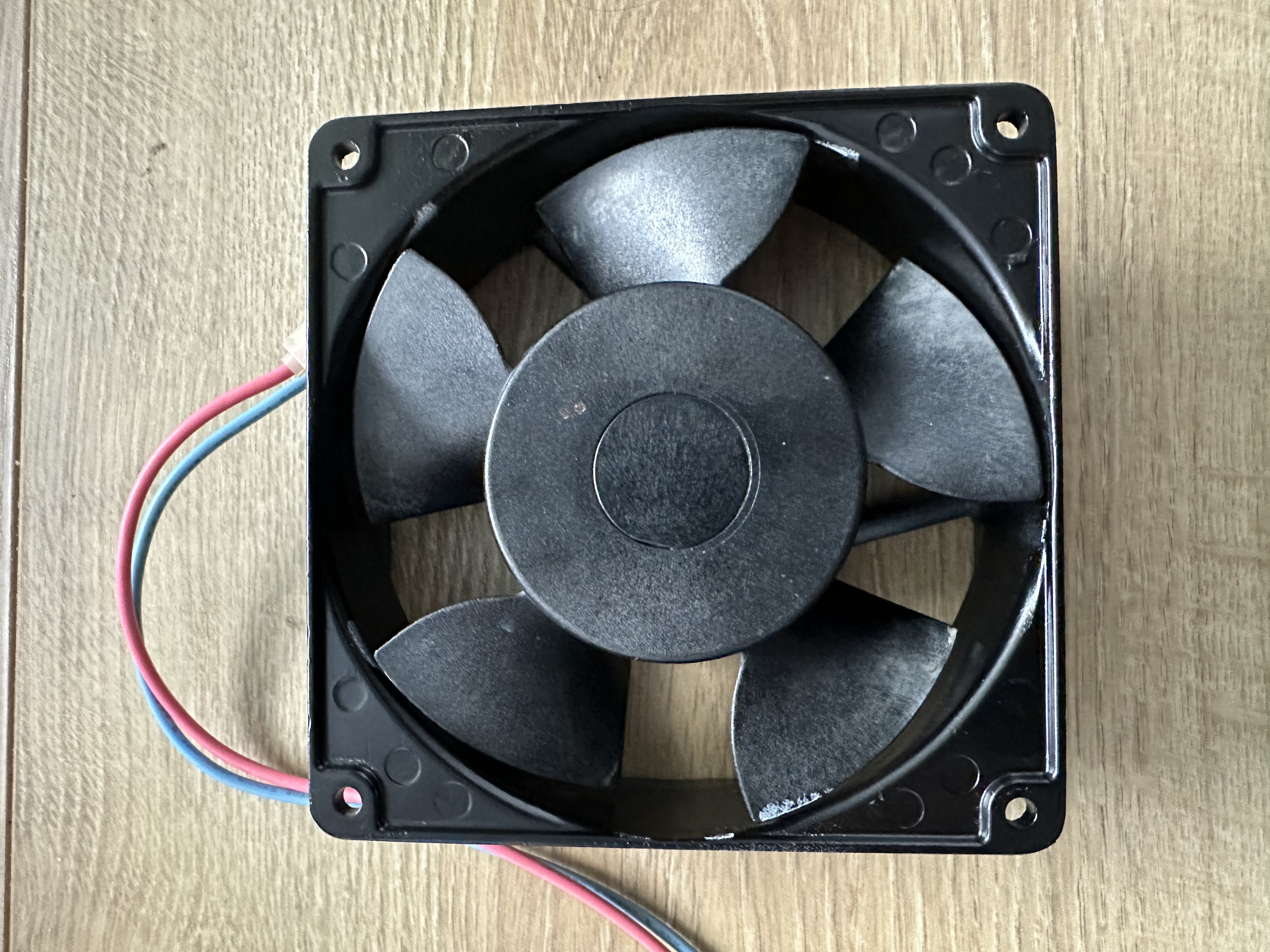

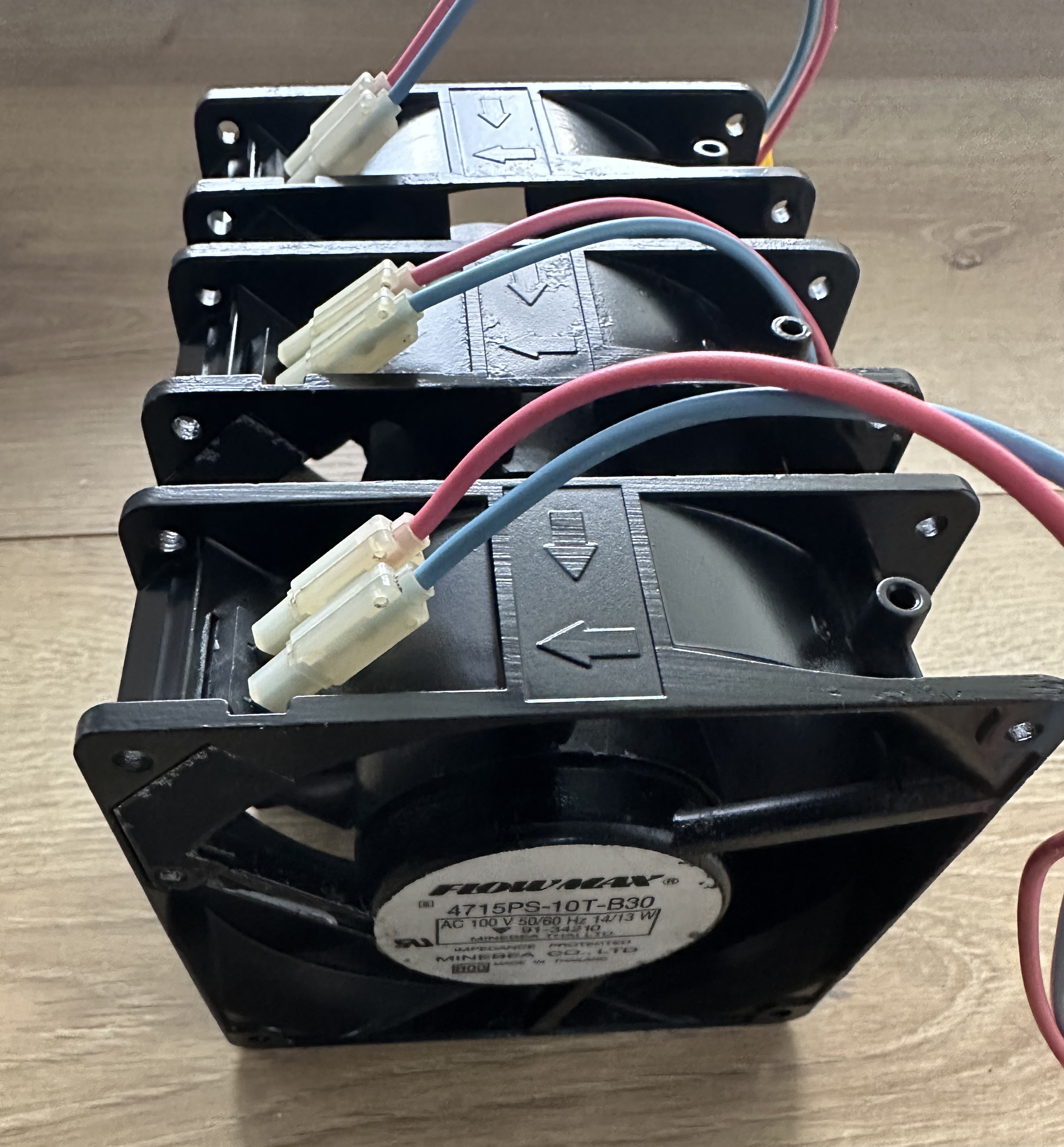

Je m'étais, auparavant, occupé du ventilateur à qui il manquait son connecteur et ses 4 fils. J'ai ressorti les 3 autres ventilateurs qui sont dans cet état.
3 ventilateurs sont répartis comme suit :
1 vers le Power Supply A (planche avec le gros transfo), 1 vers le Power Supply B ( planche avec les cartes drivers, son etc), 1 vers la cage contenant le PCB et un vers le moteur Droite Gauche au dessus de la base.

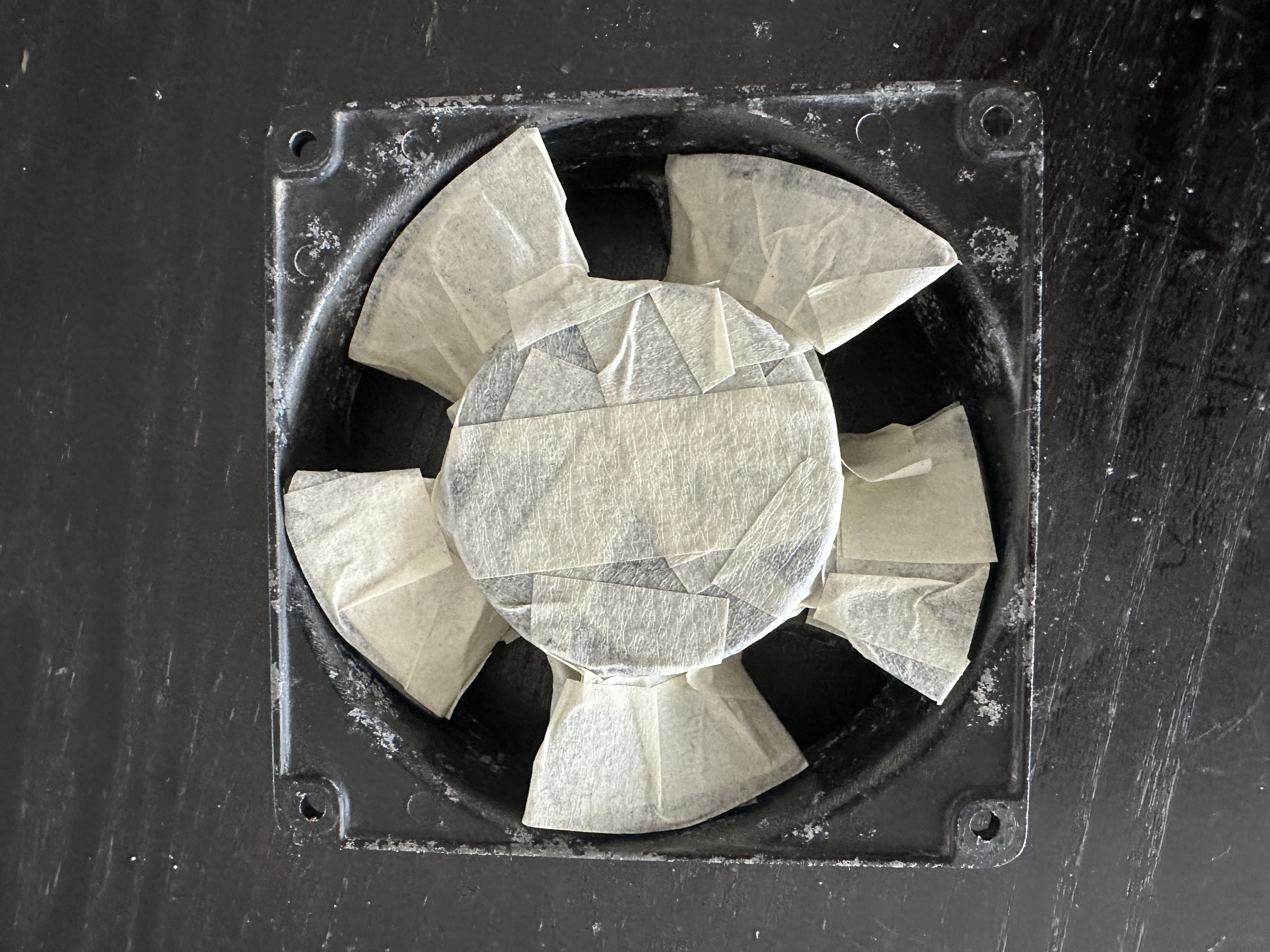

Nettoyage à l'eau puis masquage avec scotch de l'hélice.
Résultat après peinture.
Et trois ventilateurs prêts à être réinstallés.
En début de WIP, j'en avais trouvé des neufs pour les remplacer. Ils serviront donc de Spare au cas où.

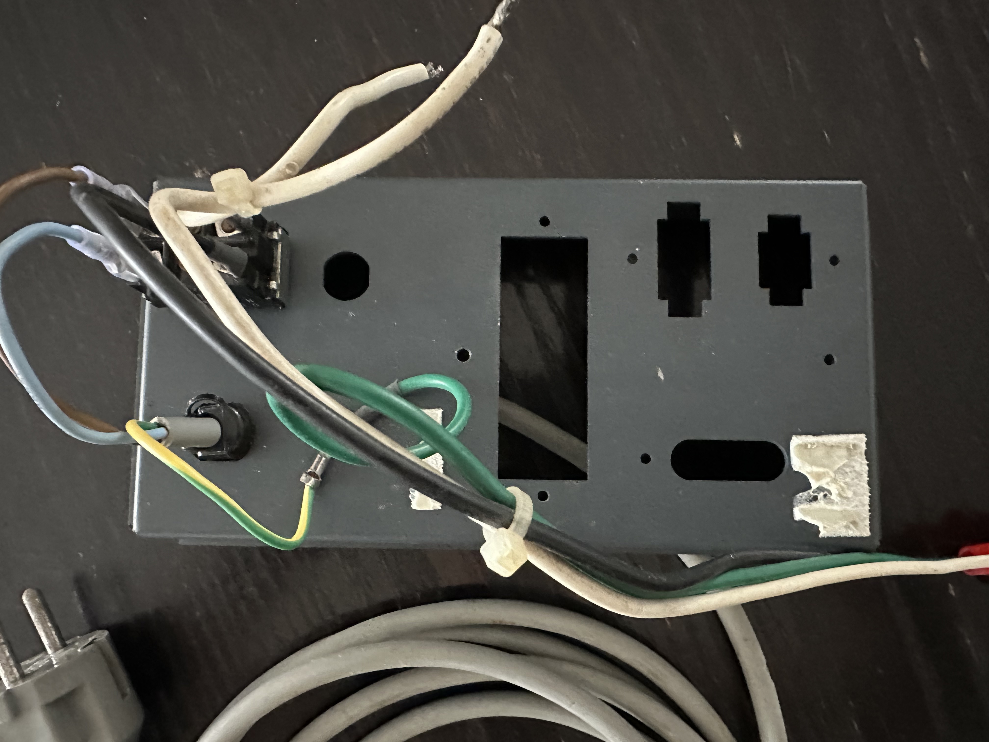

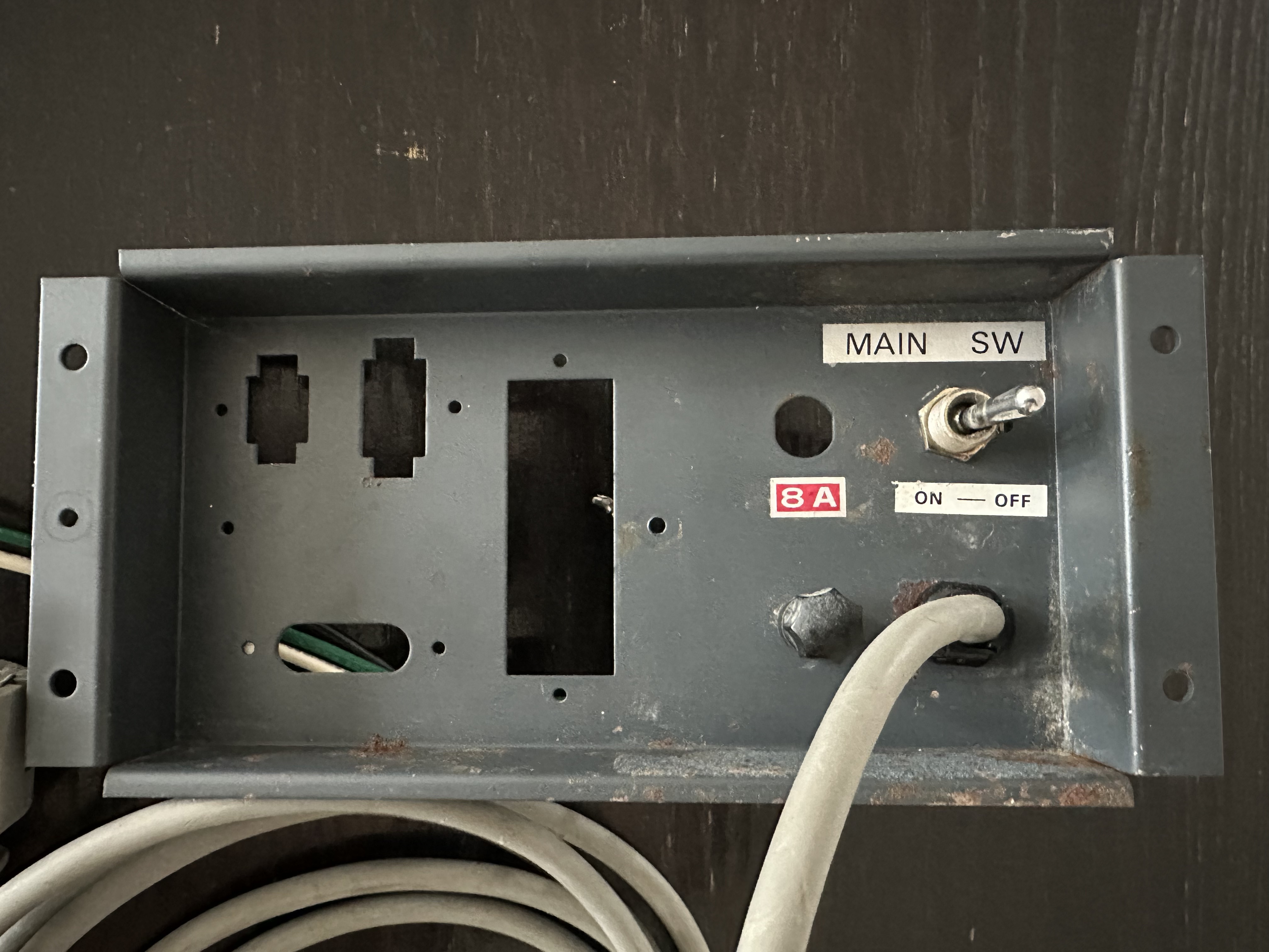

Je suis en train de remonter à "l'arrache" l'AC Unit dans l'idée de bientôt faire un test de la partie alimentation.
Il me manque un support de fusible que j'espère retrouver assez vite.

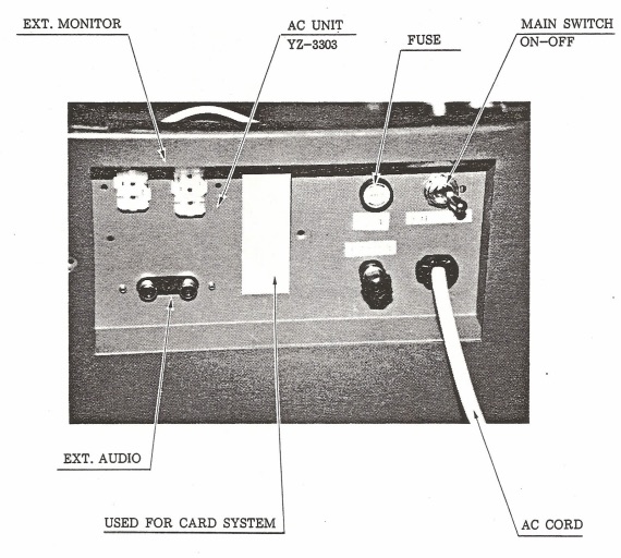

La partie gauche de l'AC Unit est normalement caché par une plaque ne laissant apparaître que la partie "Main SW" ( Fusible, Switch ON/OFF, Terre et câble secteur).
Dans le Owner's Manual page 8 il y a ceci.
L'idée est de refaire la même chose puisque les câbles sont déjà prêt comme le montre cette photo prise pendant le démontage.
Pour cela j'ai besoin de :
- 2 connecteurs molex de 2 et 3 pins pour le RGB SYNC
- 2 connecteurs audio fixés sur une plaque.
- 1 plaque pour boucher le "Used For Card System"
Pour les connecteurs, cela va être facile. Pour le reste, je n'ai pas encore trouvé.
Si vous avez des idées :)

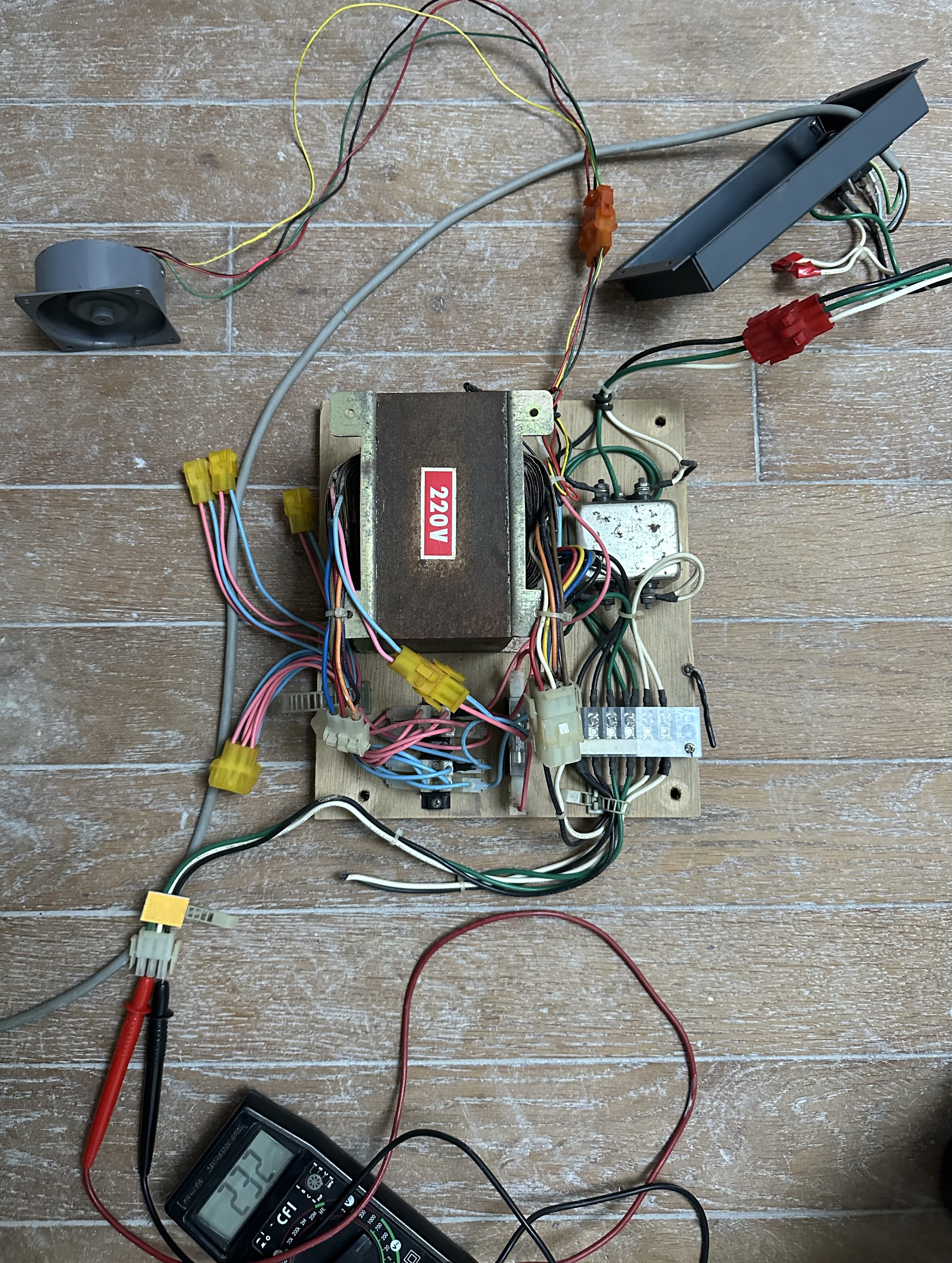

Ayant remonté l'AC Unit, je l'ai branché sur le Power Supply À avec le ventilateur dont j'avais précédemment réparé le connecteur.
Et ...
Il tourne de plus sans bruit.
J'ai, ensuite, vérifié le voltage de chaque sortie.
Et, tout est ok.

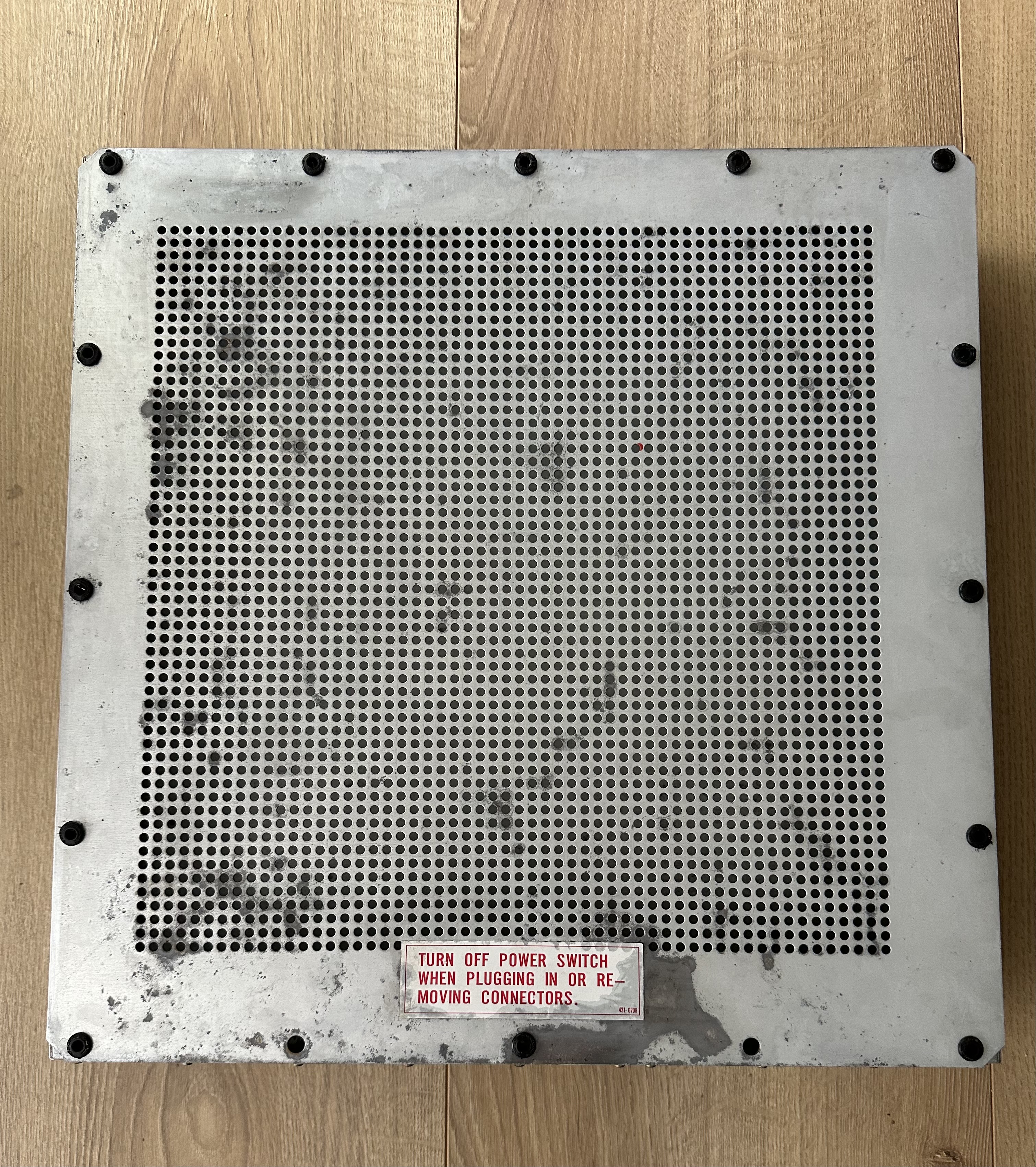

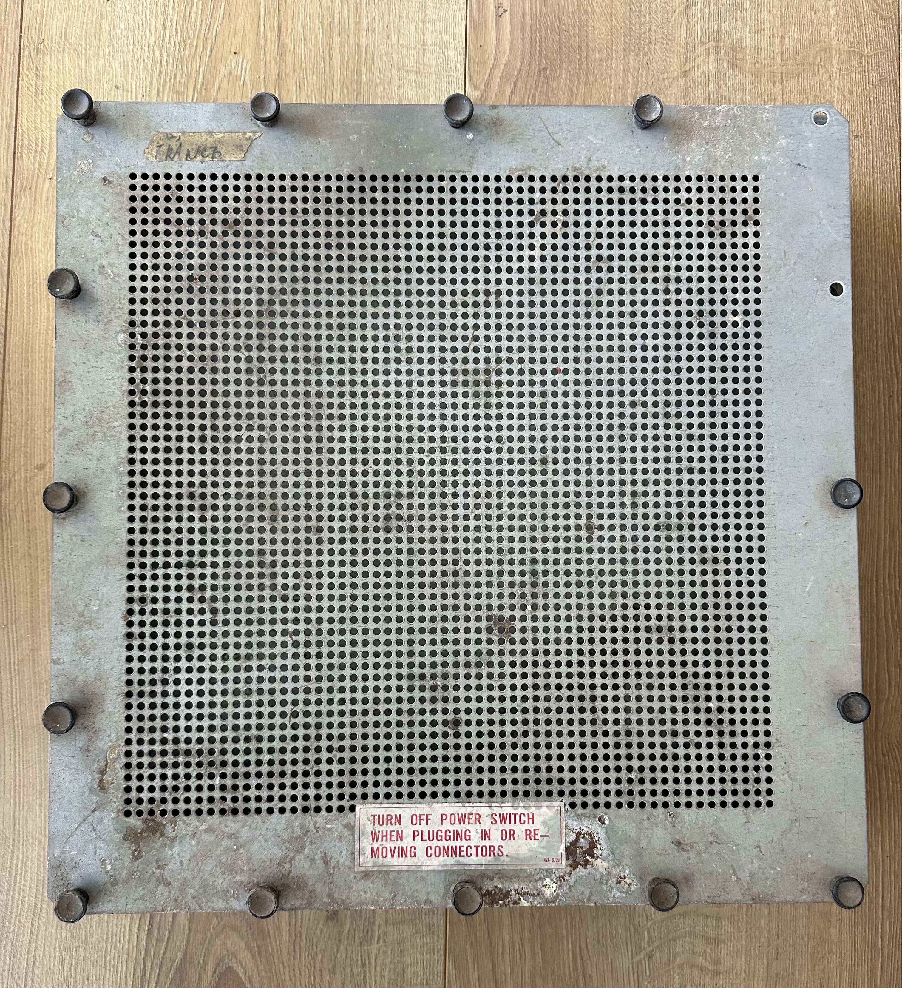

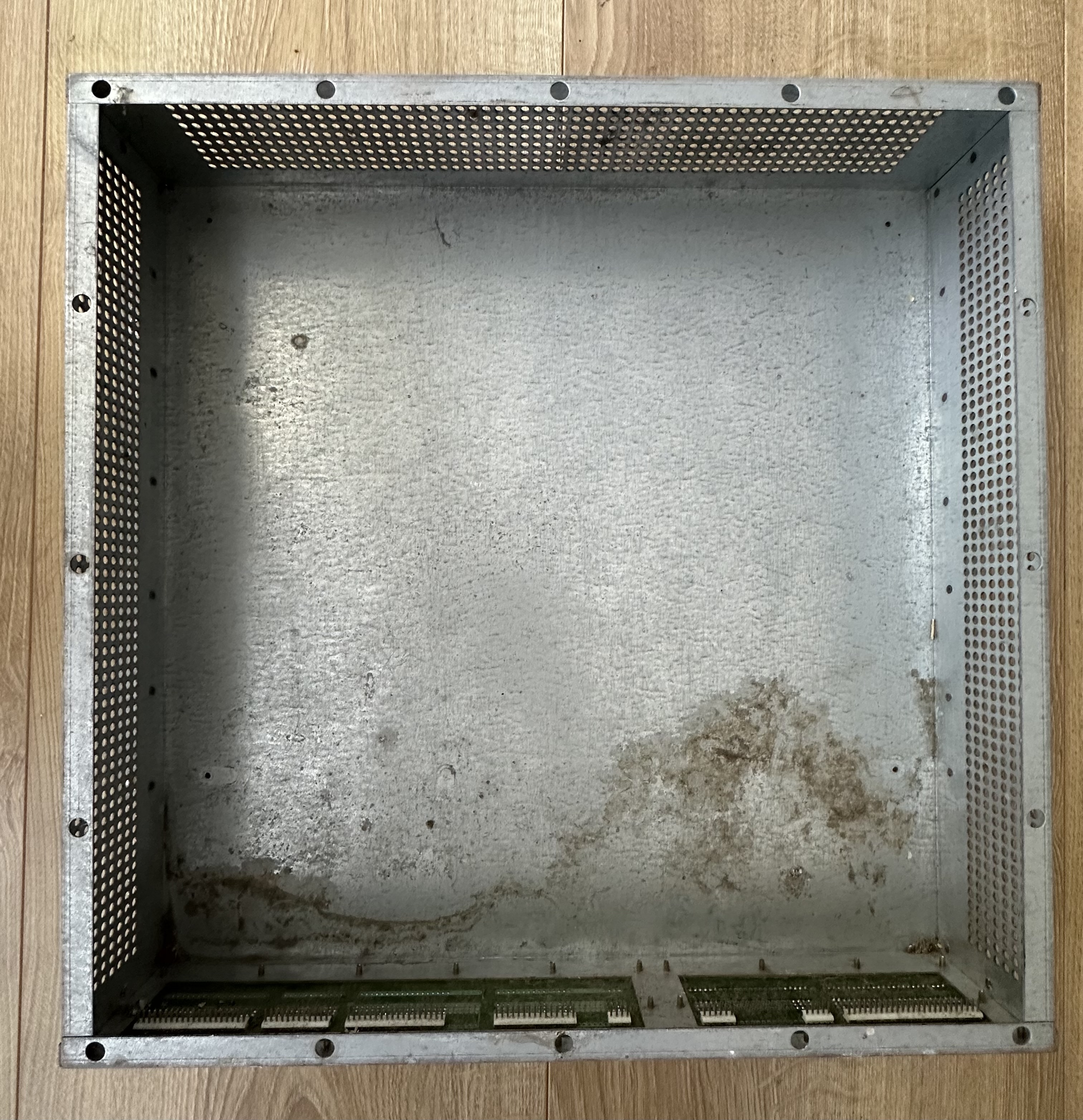

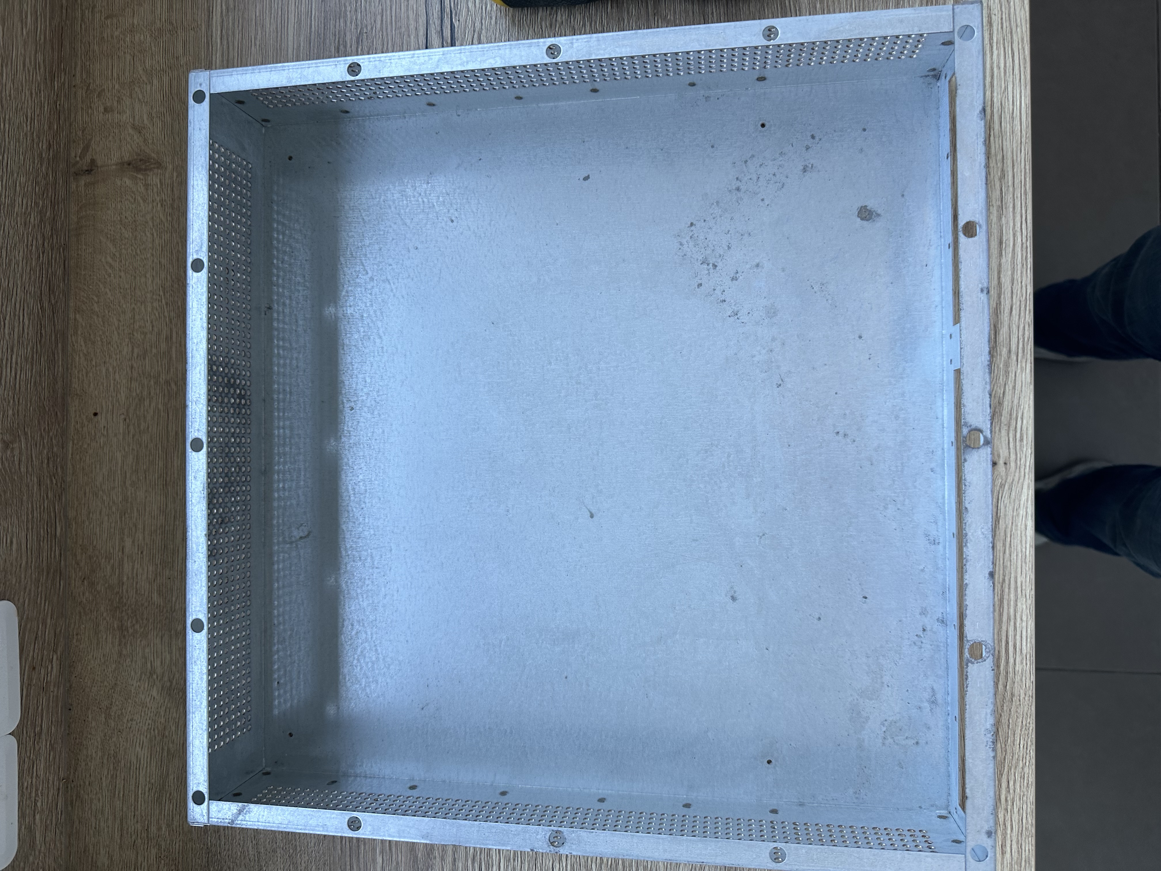

Il me restait à nettoyer la Cage contenant le PCB.
Après nettoyage.
J'hésite à laisser le « couvercle » en l'état, le peindre comme je l'avais fait pour celui de l'After DX ou si vous avez une autre solution n'hésitez pas :)
