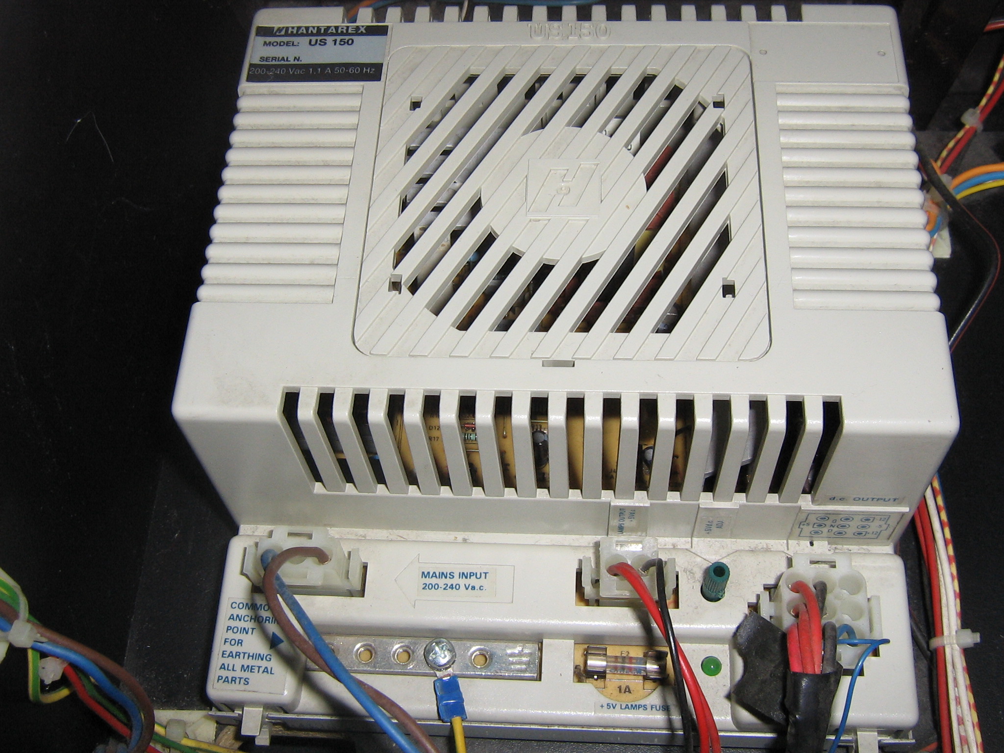

Un petit ajout de dernière minute à propos de l'alim/transfo de la Speed up suite à une question de Cal2:
Au fond de la borne on trouve un transfo alimenté en 220 Vac qui produit du 12 et du 18Vac destinés à la carte son/retour de force...
...et côté alimentation c'est une Hantarex US150.
