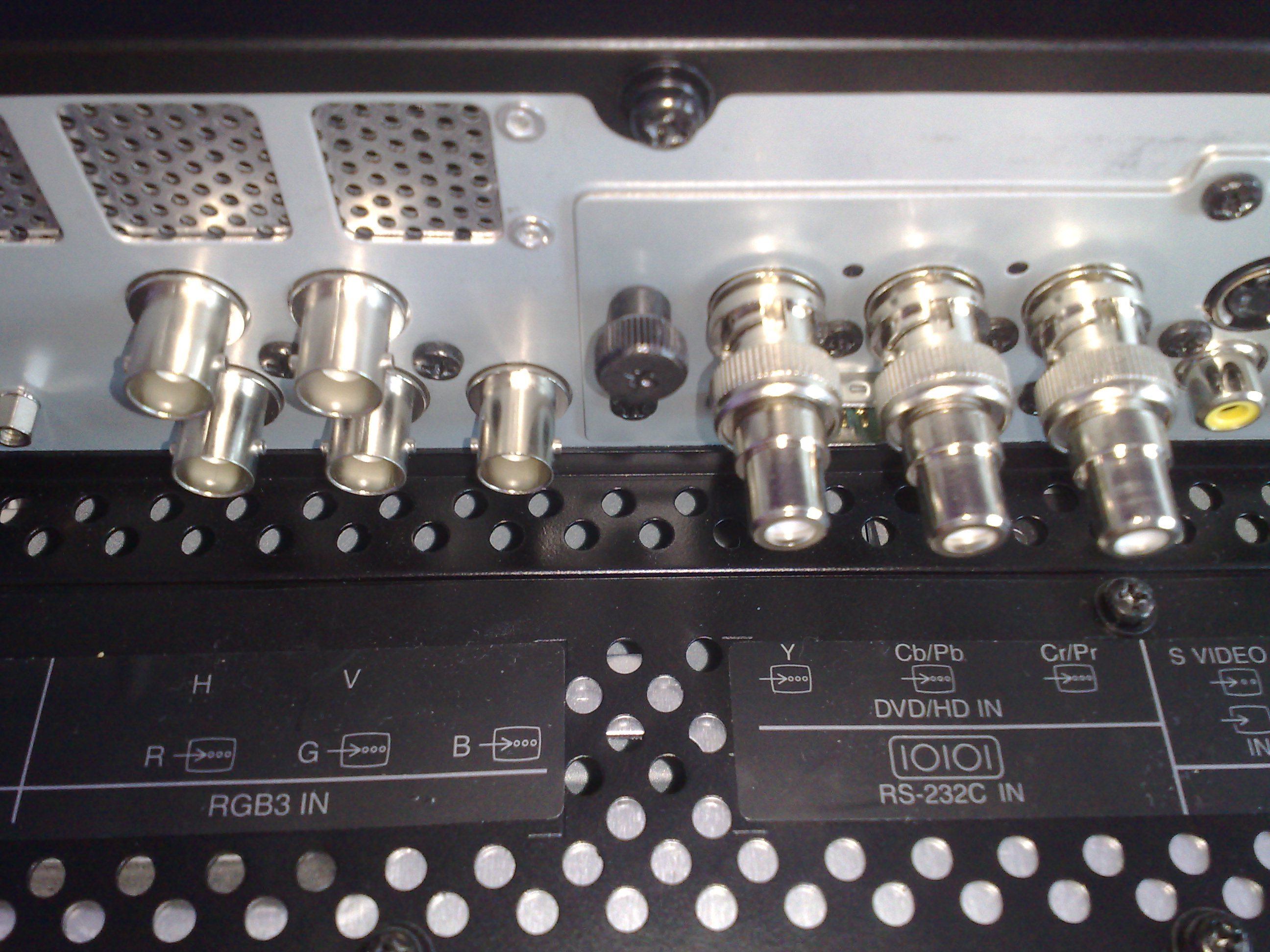

Non mais pourquoi tu te fais ch*** ? passe par le YUV, t'as une entrée composante. EDTI : bon c'est du BNC mais tu dois pouvoir te démerder. Le Connecteur BNC YUV à un truc spécial par rapport au cinch ?

ouais pourquoi pas excellente idée, je vais voir si je trouve pas des adaptateurs individuels de prise YUV=>BNC pour les 3 couleurs (vert blue rouge) ca devrait passer ou y a un truc spécial em plus?
En YUV, les trois câbles ce n'est pas pour le rouge, vert et bleu..., c'est pour, comment dire, ... le Y, le U et le V  :D. Plus sérieusement, YUV c'est un signal "composante", où Y est la luminance, UV la chrominance (par un savant calcul de delta de 2 composantes par rapport à la luminance, je laisse Wikipedia vous expliquer ça dans le détail :) ).

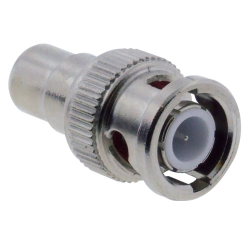

Sinon pour répondre à ta question, non je pense qu'il n'y a rien de spécial en plus, il te suffit d'adaptateurs RCA vers BNC de ce type :
ggya
merci pour ta confirmation,
je passerai donc chez mon electronaute prefere pour recuperer 3 de ces jolies petit adaptateurs.

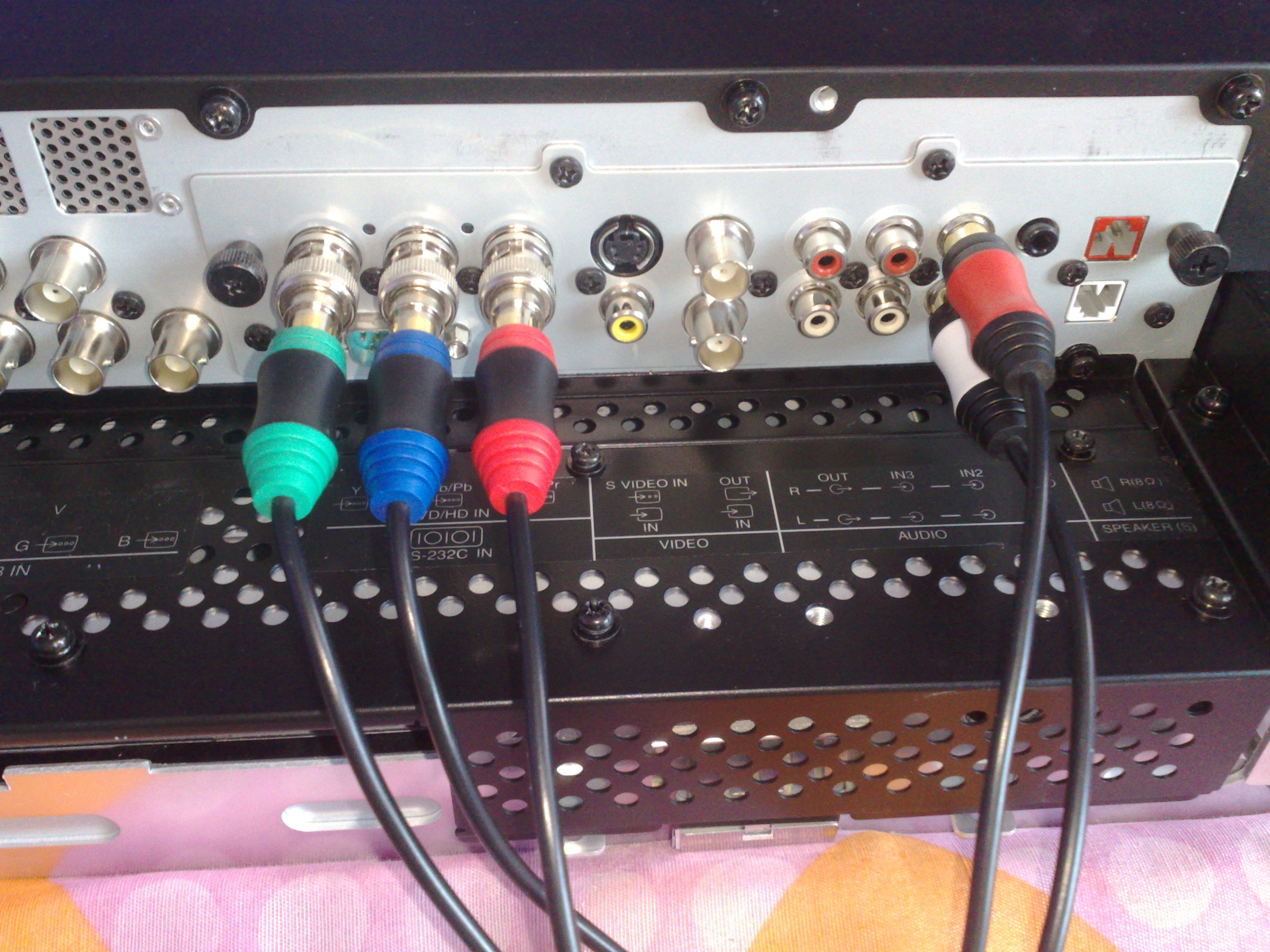

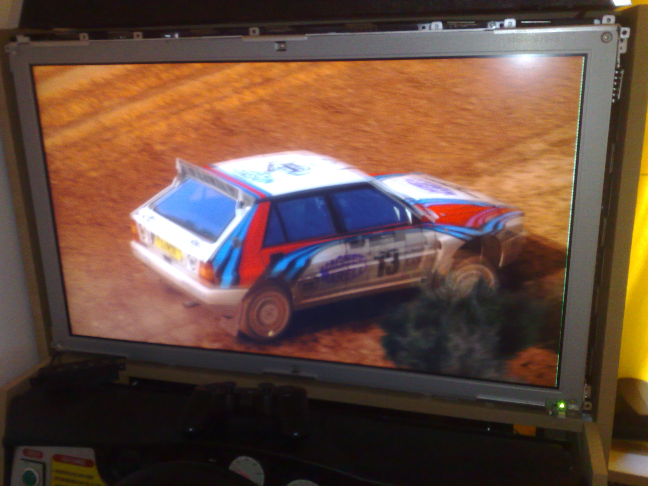

J'ai reussi a avoir une bonne image avec les adaptateurs cinch=>BNC, bien joué Iro ca ma couté 6 euros
J'ai branché ca non pas sur les prises R/G/B/H/V mais sur Y/U/V (DVD HD au dos de mon mono)
Ca tourne nickel :

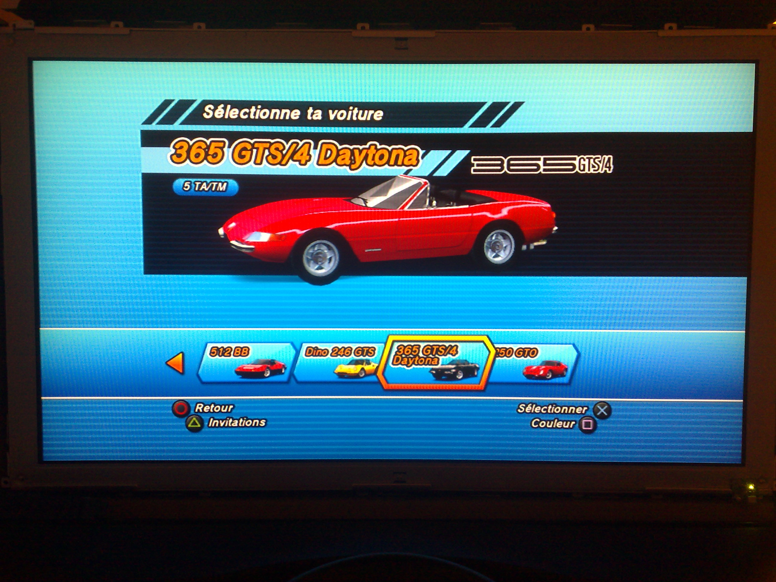

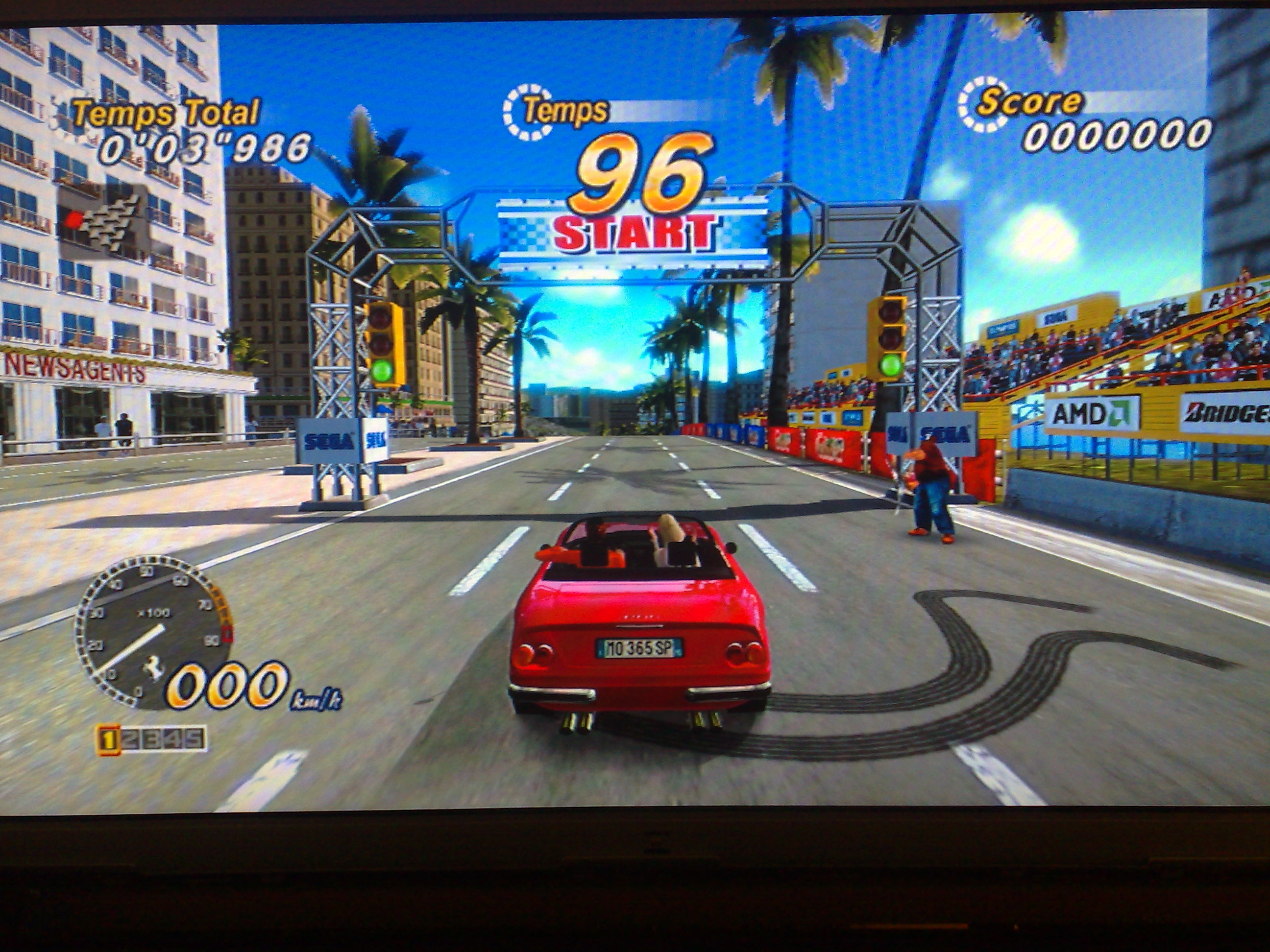

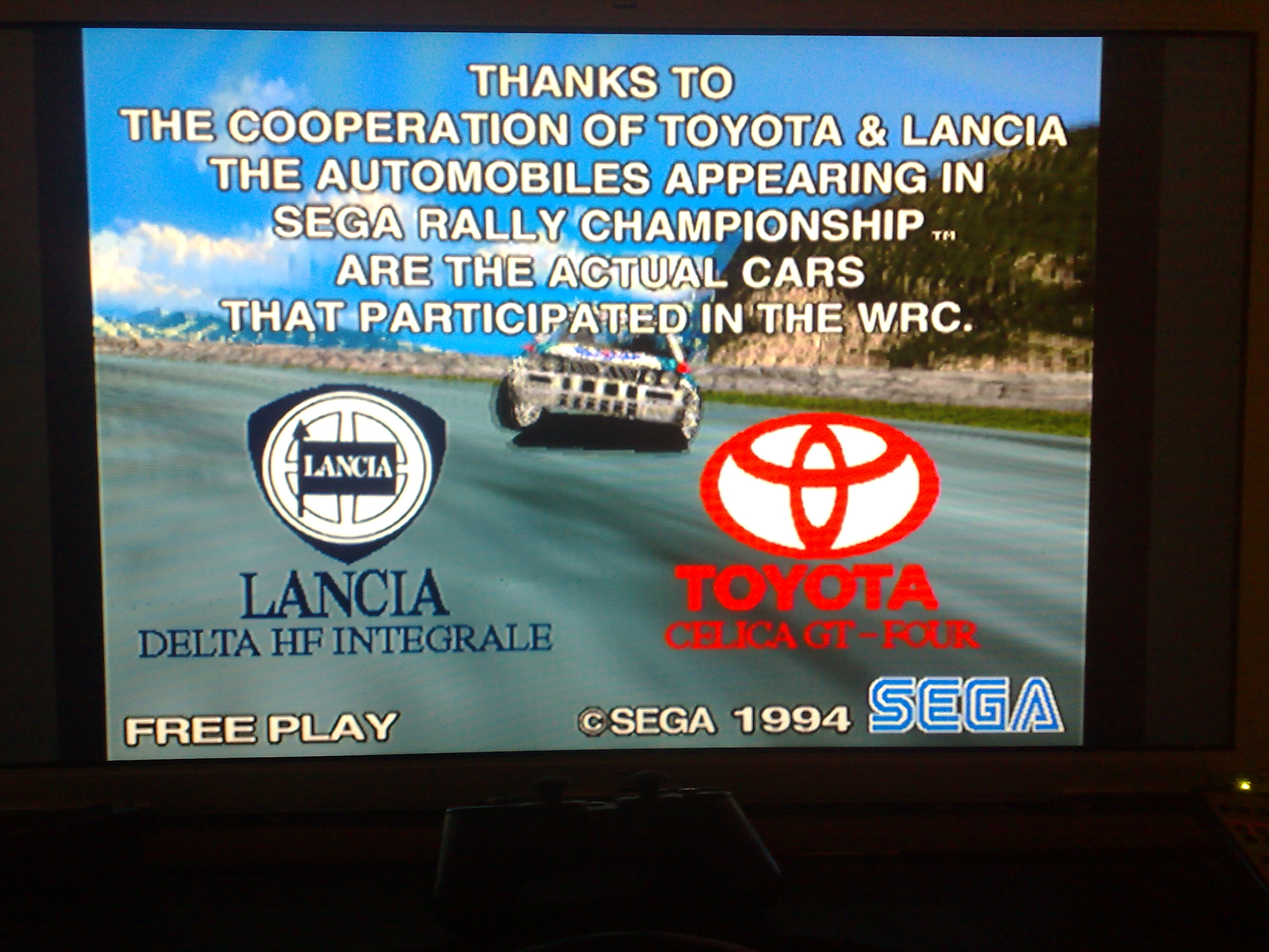

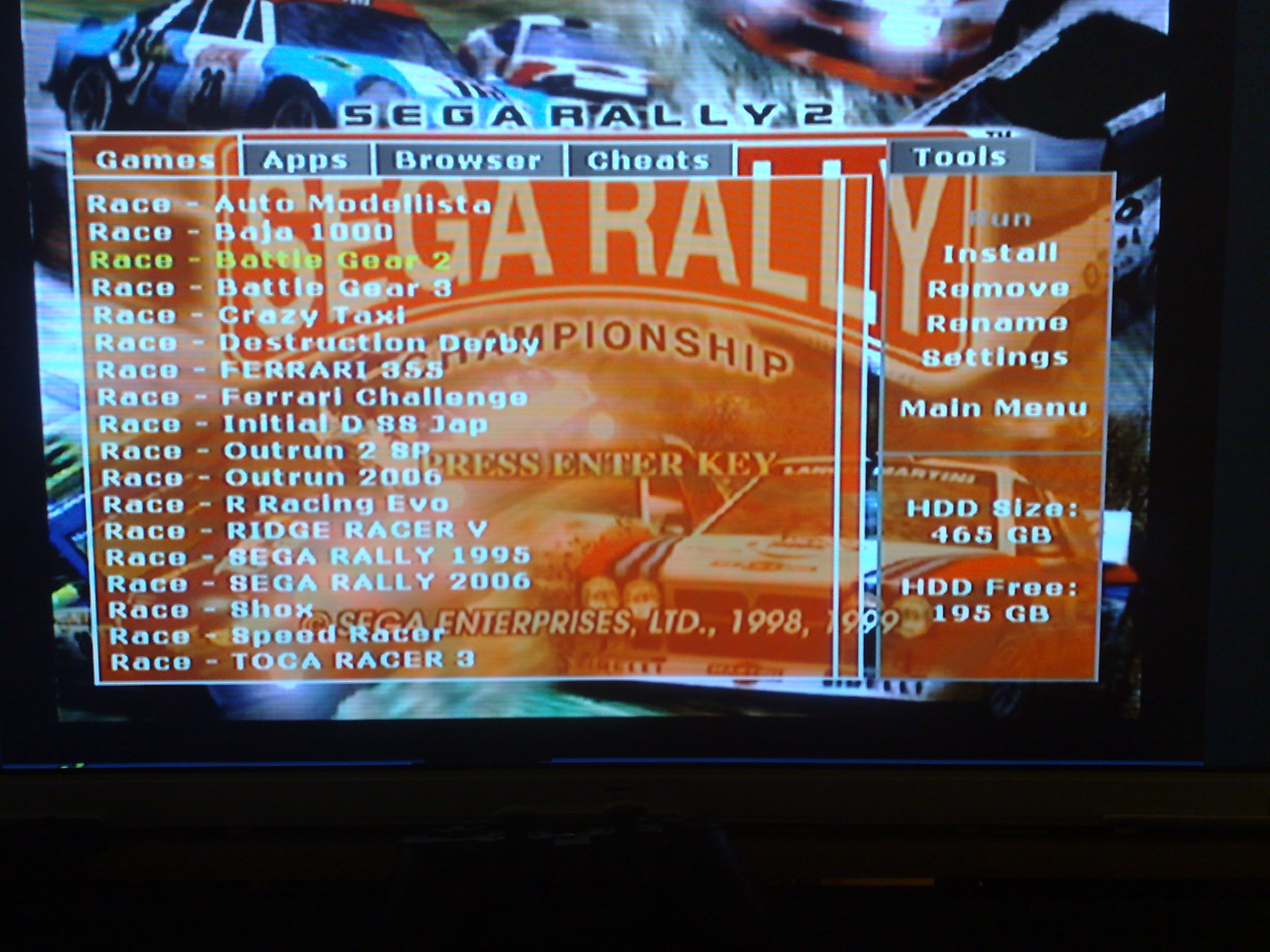

- PS3 en 16/9, OR2SP
Sega Rally

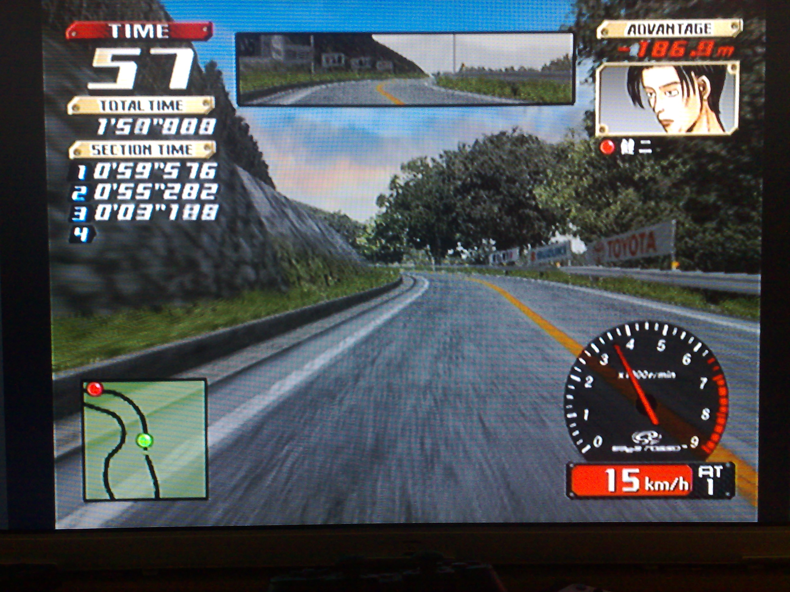

- PS2 en 4/3 customizer apres multiples reglages mais graphiquement l'aliasing et la resoluton moyenne font que la qualite n'est pas au rendez vous meme si les photos semblent nickel (ID SS, SR 1995), dommage car j'avais pas mal de bon jeu de caisse sur PS2 ca sera sur le CRT
