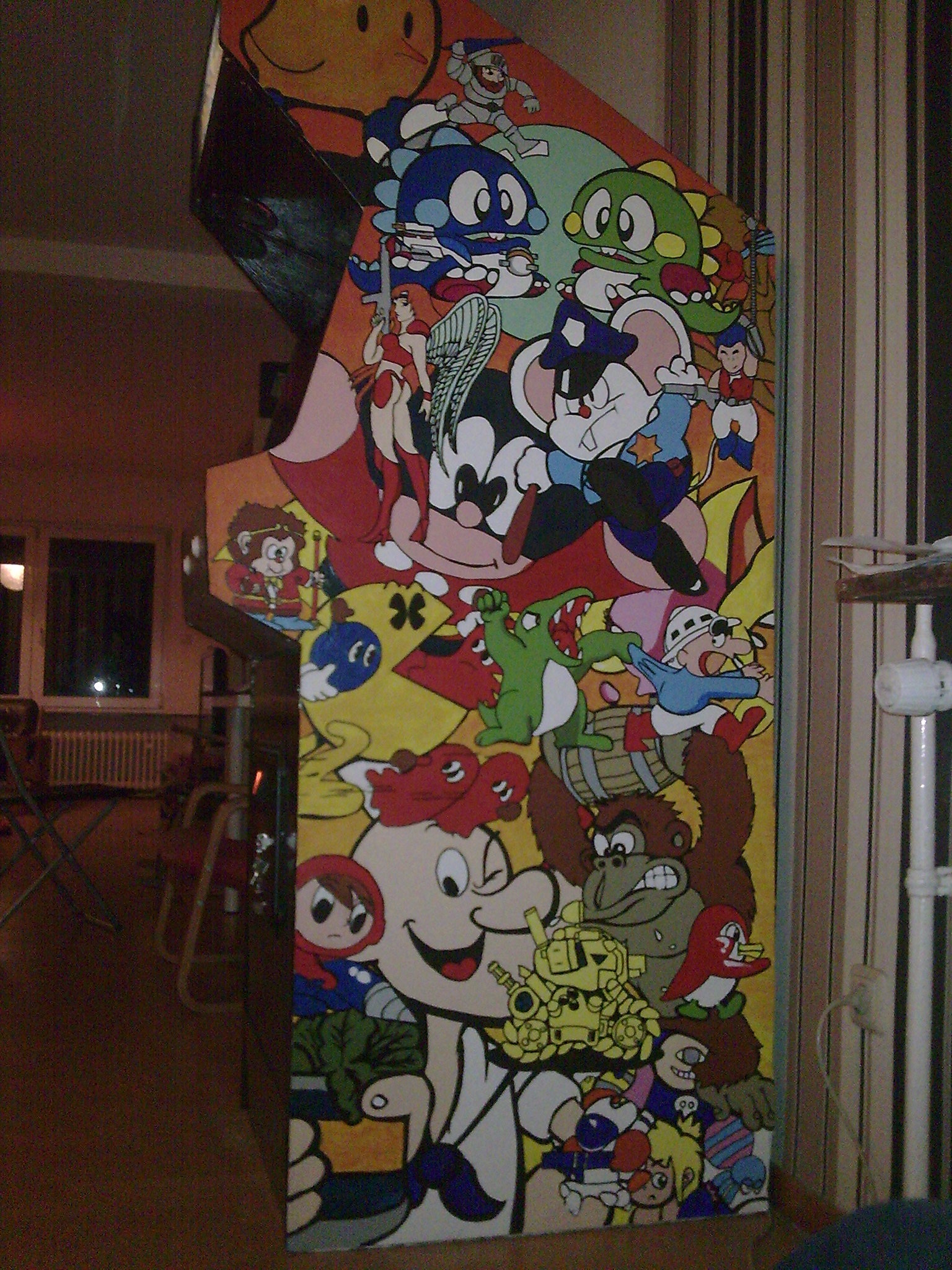

Mais revenons à nos moutons, voici le côté "warm", terminé à 99% :
J'ai fait mon deuil de l'idée d'avoir des aplats uniformes ; il y aura du grain, et après tout, pourquoi pas ; comme ça, pas de doute, on sait que c'est une borne amateur. Il reste encore à refaire quelques tracés noirs, mais je ne pense pas que cela soit visible sur la photo.

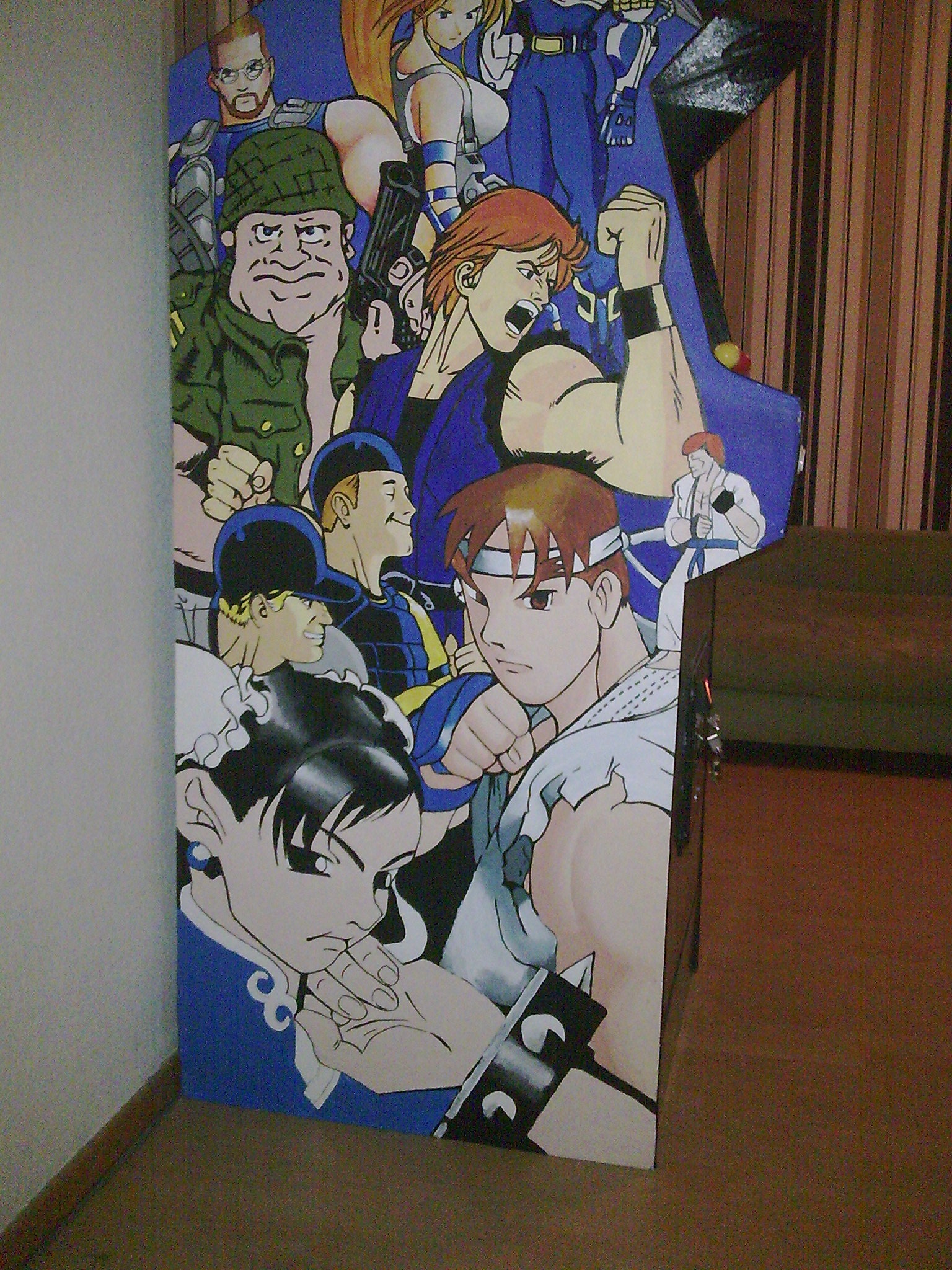

Le côté "cool", terminé également à 99% :
Oui, c'est cadré n'importe comment. :o Même topo que pour l'autre côté, il faut refaire quelques tracés noirs et bien que les dégradés ne sont pas merveilleux en plein jour, dans la lumière feutré du milieu naturel de la borne d'arcade, ça rend pas mal du tout.

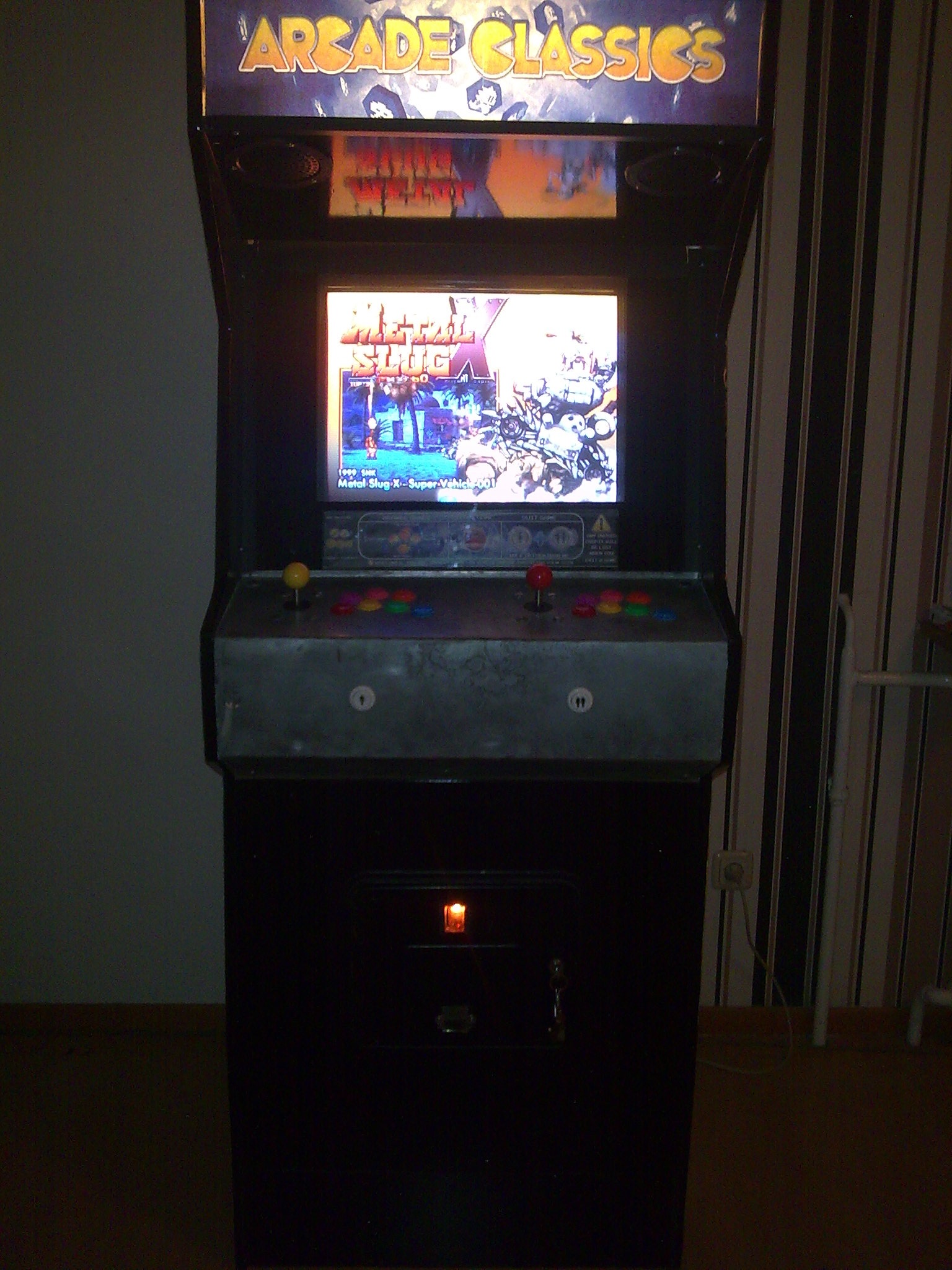

Et pour finir, une photo de face :
Il me reste surtout à faire un marquee plus personnel que celui que j'ai ramassé sur Internet (mais que j'aime beaucoup, je vais sans doute uniquement le modifier). J'étais parti pour peindre ou recouvrir le control panel, mais tous ceux qui utilisent la borne me disent de le garder en l'état, préférant le côté brut de l'acier galvanisé un peu sale.
On voit peut-être également le T-Molding que je viens de poser il y a quelques minutes.

J'adore tes sides surtout celui avec le bombjack

Par contre, peint ton panel !
L'acier brut n'est pas génial, les panels non peint sont en général brillant.
Je verrais un bien une peinture noir martelé. 8)

J'y pense de plus en plus, d'autant qu'en regardant de vieilles photos, je vois qu'il commence à devenir bien terne, limite sale.
Ou alors je demande qu'on porte des gants pour y jouer. ;D
Maintenant vient la question de quoi faire. J'ai comme cadeau d'anniversaire une impression vinyl chez un pro, j'y pensais surtout pour le marquee, mais du coup, je me demande si je ne vais pas me faire un design pour le panel...

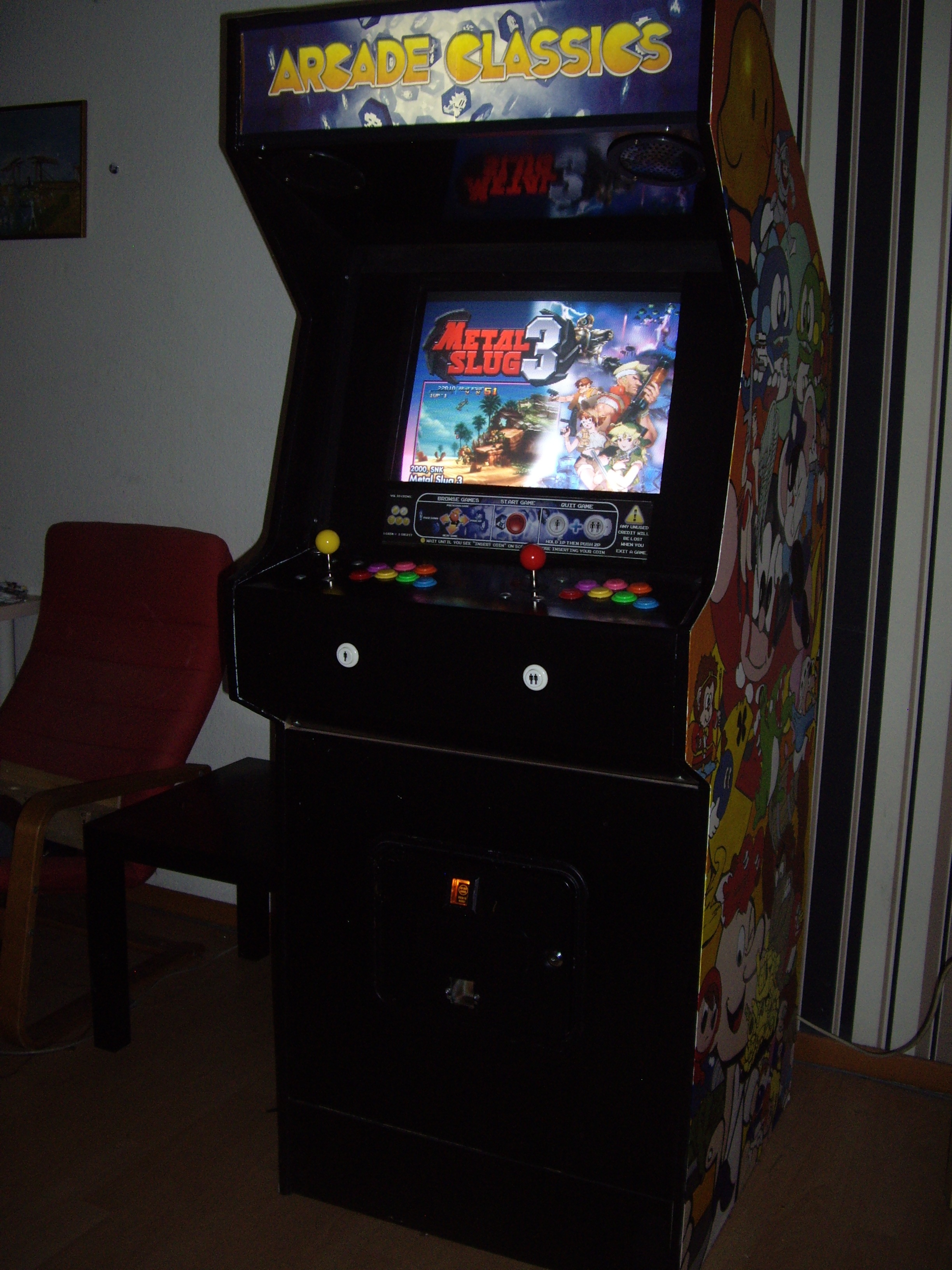

Bien que j'ai un peu laissé tomber le suivi de la borne, je vais quand mêle la considérer comme terminée à 100% désormais.  8)

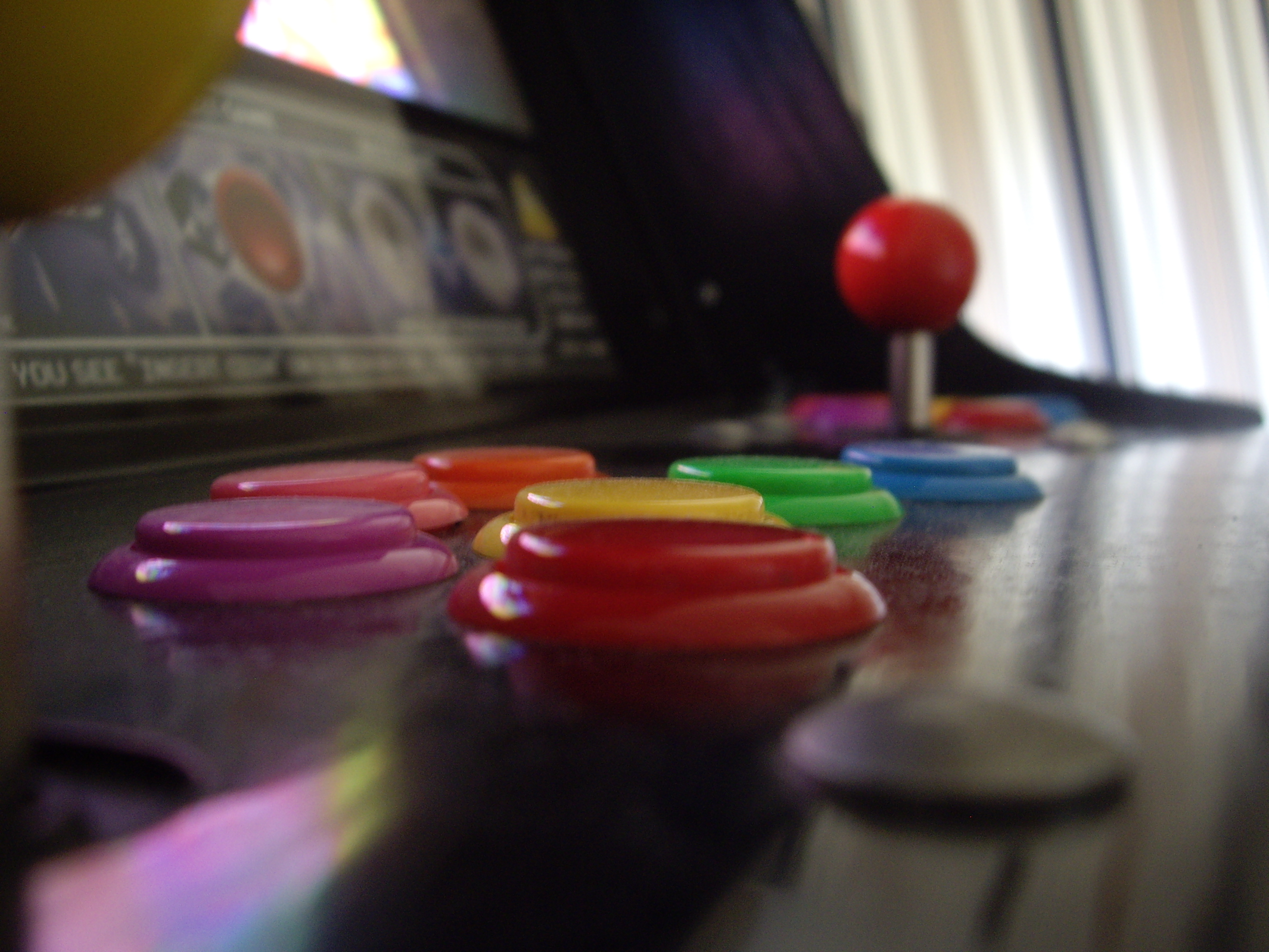

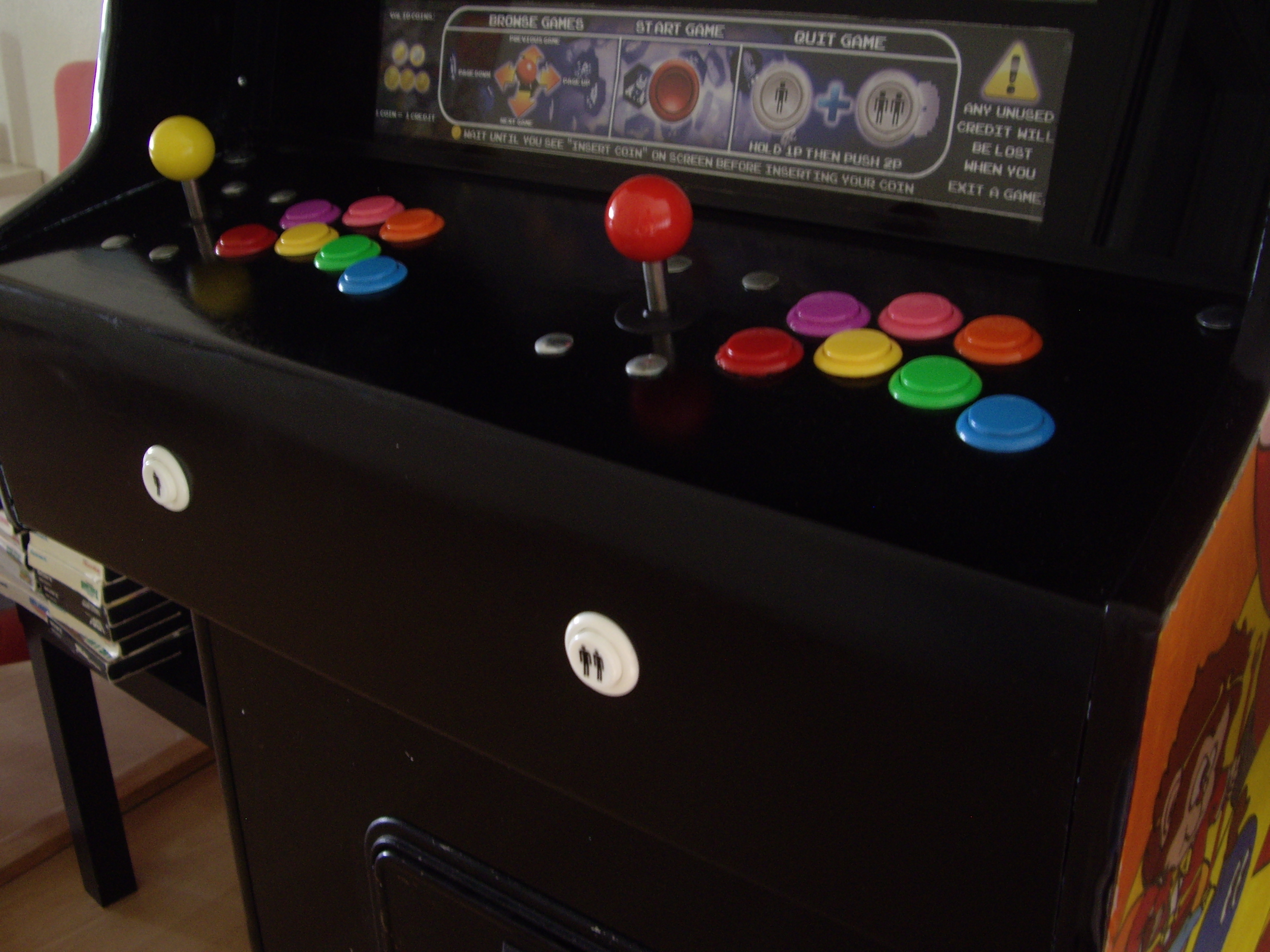

La galvanisation du panel a fini par rendre l'âme et il commençait vraiment à prendre une bonne couleur rouille. Donc solution radicale : mode all-black:
Et une autre image pour faire mumuse avec le mode macro de l'appareil ;D :
J'aime bien !  :D
Et enfin une photo de la belle dans toute sa splendeur :
