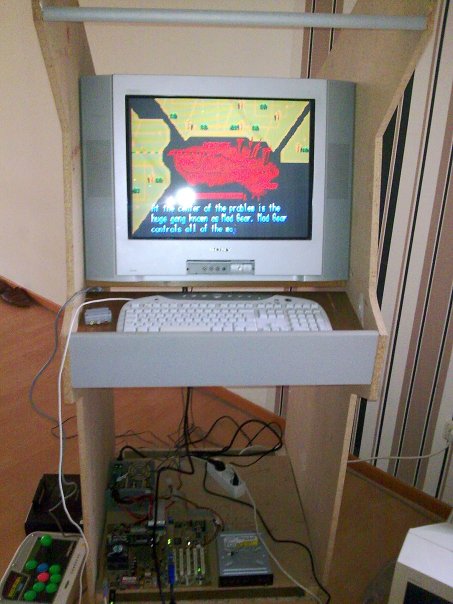

Sauf que cette fois, j'ai pas envie de prendre de risque et décide de mettre la télé en entier dans la borne avec son châssis en plastique. Et c'est à ce moment que je me décide à prendre la première photo.  :?
Un petit test avec une Saturn et un Virtua Stick pour me faire une idée. :ang:
Ah ! J'ai oublié de préciser que je suis parti d'après les plans de la borne de Centipede, c'est celle dont la forme évoquait le plus pour moi l'arcade telle que je l'ai connue.
Forcément la borne est désormais plus large, et seuls les panneaux latéraux sont utilisables, je vais devoir en fabriquer d'autres, mais ça ne posera pas de problème, les Francfortois jettent généreusement. <:)
Quelques jours plus tard, ayant fabriqué un câble VGA vers péritel, je tente avec un ordinateur ; trouvé dans la rue également, mon budget dépensé est à ce moment de 0 €, je ne compte pas les vis que j'avais déjà en ma possession.
Ca marche, je suis content. A l'époque AdvanceCD fait mon bonheur, ou presque...
