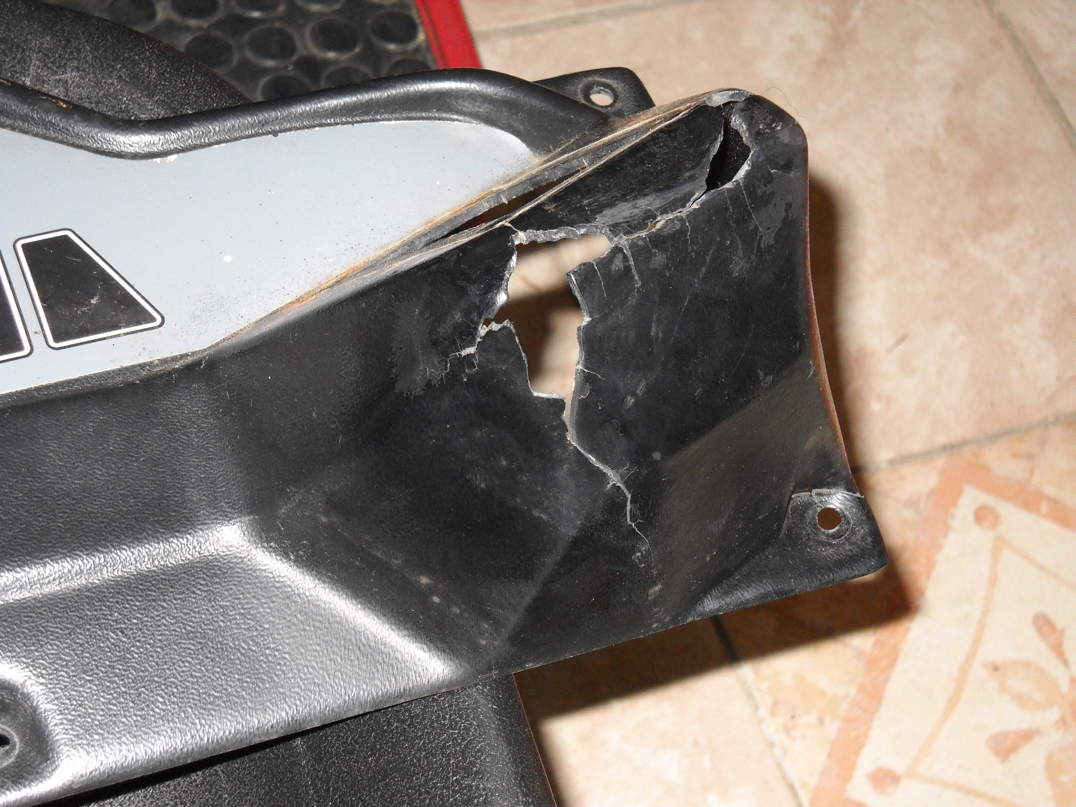

Les degats a repare :
Cote boutons vues une cassure sur le trou pour l'ecrou du bas du panel plastique
De l'autre cote en bas aussi felure de la partie plastique pres de la fixation aussi :
Sur la partie levier de vitesse la c'est un trou et des felures les degats sont plus graves :(.
Une vue externe assez parlante :
Mise en place de scotch pour tenir les bouts ensembles :
Ensuite coulage de la resine :
A voir le resultat, la attente de sechage mais cela avance bien je suis content  :D :D

Maintenant la suite du wip, j'ai donc fait la repararation du tableau de bord qui etait casse en plusieurs points. Le plus gros etant au niveau du levier de vitesse  :(.
Premiere etape la resine :
autre vue :
La reconstruction en interieur et exterieur, pas de probleme pour cette etape mais le panel n'etait pas completement detruit, la forme originale etait preserve ...
Une etape penible mais necessaire le poncage, grain moyen et apres cale à poncer  :D
autre vue  :D :
Voila le panel en entier, passage d'un petit coup de nettoyant plastique pour lui redonner une nouvelle jeunesse  ^-.
