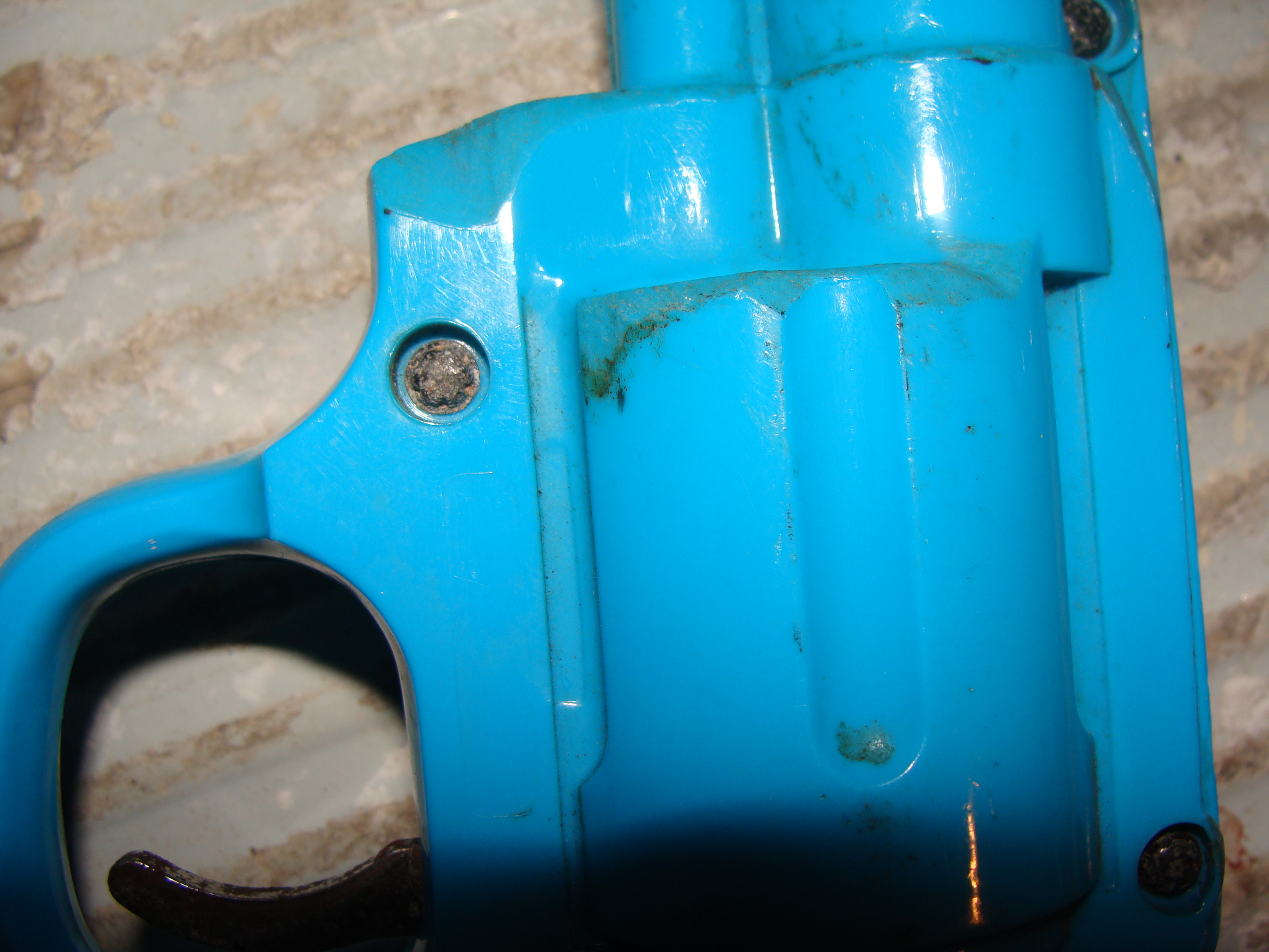

minivader
#6
voila la vis pour ouvrir le gun car tant que je ne pourrais voir dedans adieu la reparation et c est dur a trouver en occaz fonctionnelle
a+
Xingothx
salut,
j'ai également possédé une borne lethal enfoncer.
As tu réussi à ouvrir ton gun? Sinon une perceuse, un foret à métal très fin et du perce au centre de la vis foireuse.
Mes guns avaient également été ouverts par l'ancien propriétaire et les vis remplacées par des écrous et un boulons adaptés.
Avec un peu de chance, à l'intérieur du tien, ce sont les manchons en plastiques noires, qui isolent le faisceau lumineux, qui ont juste bougé. C'était mon cas.
A + ;)

#9
Pour ta vis, c'est de la tête style Nintendo.
A voir si les tournevis spéciaux sur les sites spécialisé brico rétro ont la bonne taille.
Il y aussi la technique du bic fondu qui à l'air de fonctionner pour les SNES mais là, tes vis ont l'air grippées.
Peut être qu'avec un extracte-vis , tu pourrais t'en sortir.
minivader
mmerci pour ta reponse perso j ai chete un lot de gun d occaz a ballybllo  et j ai change le gun qui deconne et cela remarche nickel
pour les vis j ai utiliser la technique dites du dremel pour les virer et j ai mis des rivets pour les fixer
a+
