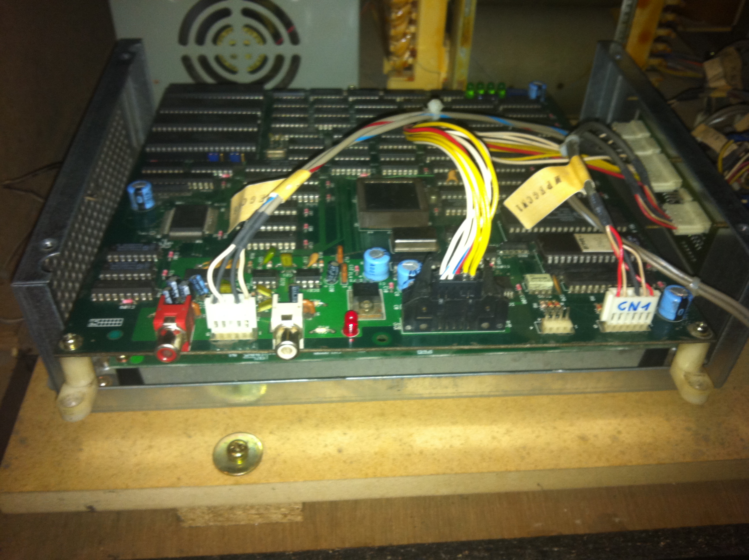

La DSB1 n'a qu'une sortie audio contre 2 pour la DSB2. Tu ne pourras utiliser qu'une des deux sortie du Daytona.

j'ai fais le branchement,toujours rien !!!
même en inversant les connections sur le côté gauche,y a petite led rouge qui reste allumé,sa doit
être l'alimentation je pense.
peut être que la carte est hs,et un truc bizarre,l'EPR- est super chaud ???

slt,donc j'ai réussie a faire marcher la carte son que sur l'intro du jeu !!!
et quand on n'i joue,pas de music !!! >:D

j'ai rebrancher scud race,mes en laissant la carte son de daytona usa 2 brancher,j'ai toujours le son d'intro de scud race !!! :-X
C'est normal, par contre tu n'as plus de musiques de fond en jeu.

même en mettant scud race avec la carte son,je n'est pas les musiques de fond !!
