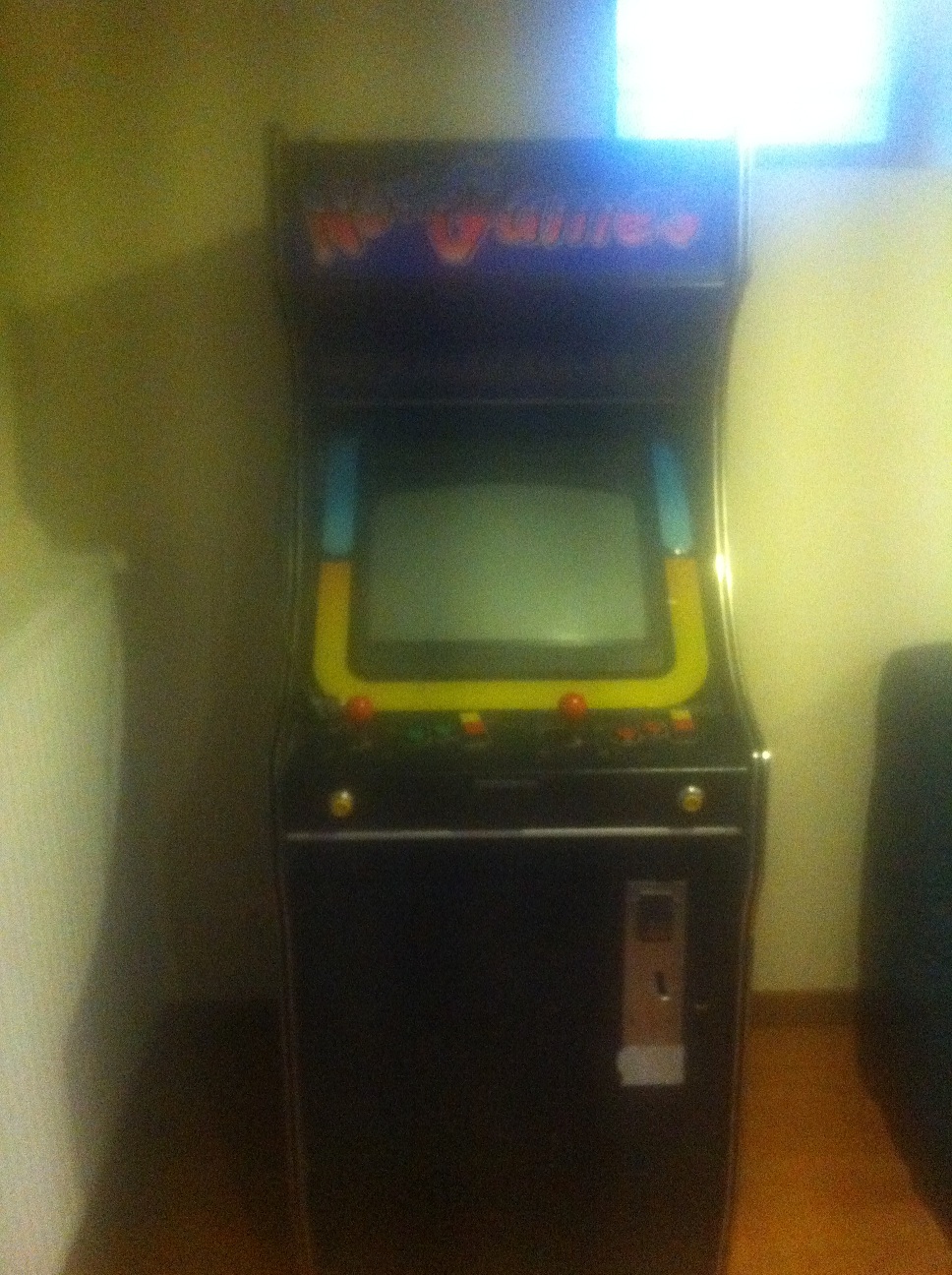

J'ai fait l'acquisition d'une borne NewGames. (Photos jointes)
Ecran Tube fonctionnel.
Etant assembleur d'ordinateurs, je me prépare une petite machine pour la mettre à l'intérieur.
Si j'ai bien compris, il faut que j'adapte 2 choses
- Un convertisseur Jamma / USB pour les commandes
- Un adaptateur Video CGA -> VGA
En ouvrant la machine (photos) je suis tout de même perdu pour trouver l'endroit où brancher ces adaptateurs (que je n'ai pas encore), a priori la grosse prise bleue c'est le jamma ?
Donc deux questions ma foi fort simples ... :-)
- J'achete quoi ?
- Je le branche ou ?
Si vous voulez que je photographie mieux, quel endroit en particulier ?
Merci pour vos réponses
