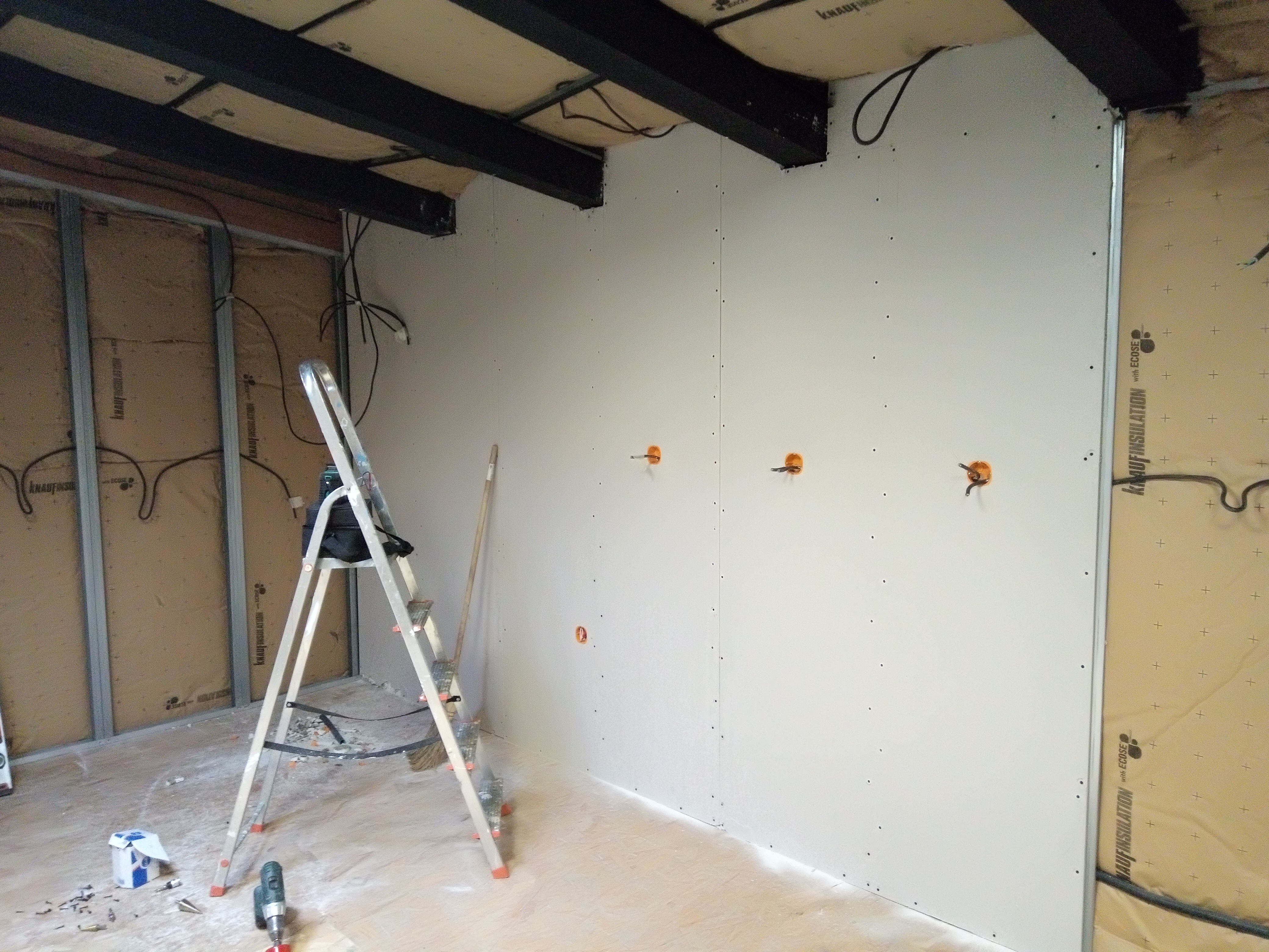

- Après avoir monté les plaques de BA13 de 2,5m avec Madame par la trappe... :-*
(Ne voyez aucun jeu de mots:trappe,madame ,2,5m  ;D ) je m attaque à la pose...et il va en avoir du BA13 à poser :-)=
Sticker ,déplacer,calepiner,tracer,couper ,installer,visser , trouer....et une de faite...
Manque plus que 25 environ :'(
-fab-
Ca va etre tout beau  ^-
Tu ne mets pas tes fils elec sous gaine  ?
Non, c est du câble 3g2'5 isolés par une gaine.
Même en vissant , je ne les touche pas
J aurai Mis du fil séparé dans une gaine sinon...
Pas envie de tirer les câbles dans les gaines =:))
J espère finir ce mur ce soir mais cet après midi ....deuil de mon. Côté :'( :'(

Bon aujourd'hui rien d exceptionnel....j ai pu finir le taf plus tôt et suis parti vite récupéré du matos supplémentaire avant un possible confinement =:))
J entasse pour l instant dans mon camion
J ai ramené du BA13 en 2,5 m et non en 3,20 m comme prévu à la base.
J ai un côté de mur qui mesure 3,30 de hauteur
un plaquiste m a déconseillé de travailler le 3,20m tout seul...c est lourd et cassant..je le ferai en 2,5m
J ai rentré aussi de la laine de verre en 100mm d épaisseur.
Je me suis dit que ce serait intéressant d en mettre sous l osb du plancher entre les chevrons pour isoler phonétiquement et du froid du garage de dessous
Je plaquerai  du BA13 sur les chevrons entre les IPN

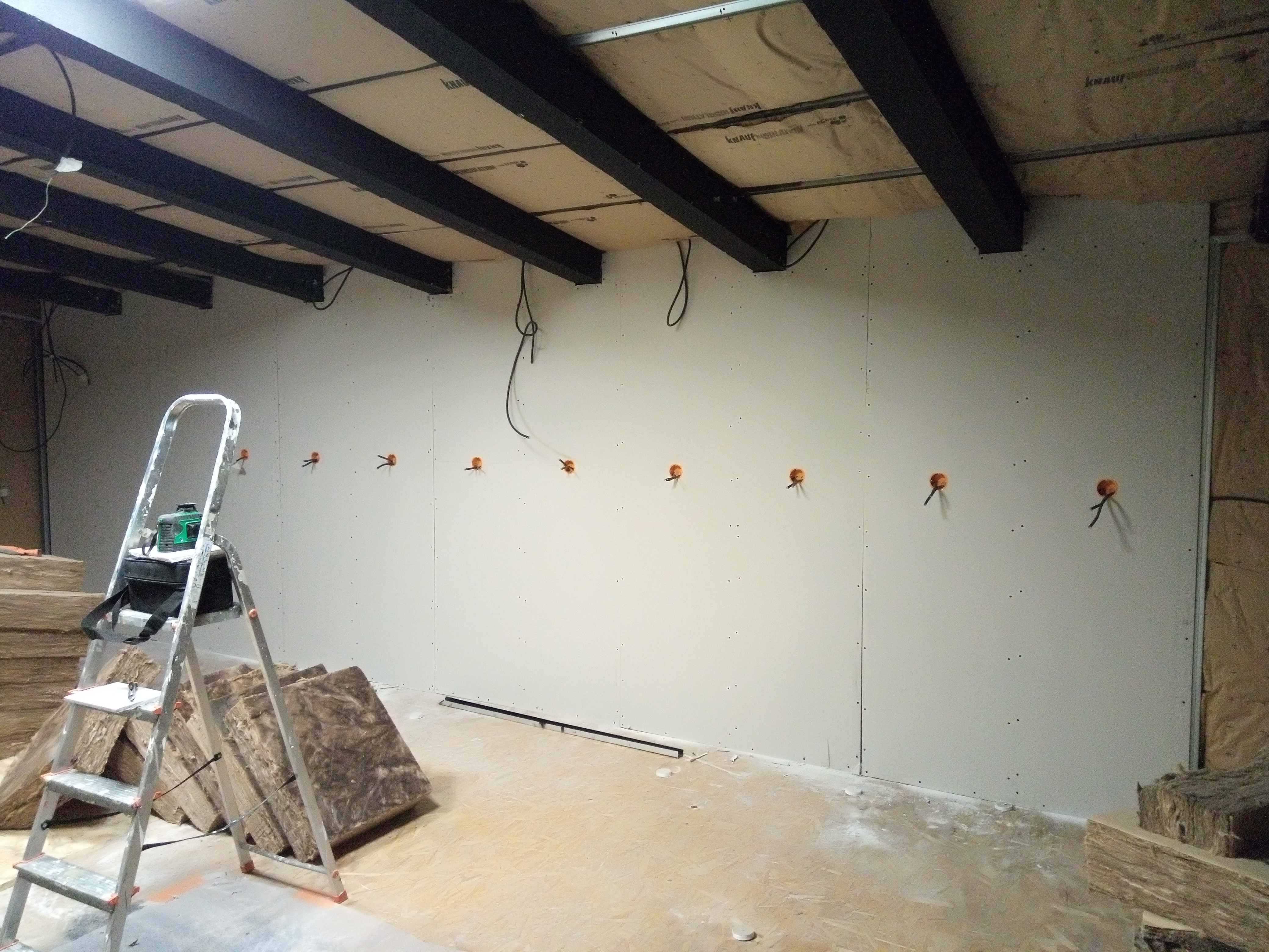

J ai continué ce soir deux plaquesd de plus.
,J ai quasiment fini un des murs   ^-
Il me reste une plaque mais j attends un peu car je dois faire passer une gaine avec le câble d une des caméras du bâtiment.
Je n ai pas eu le temps de la placer avant
